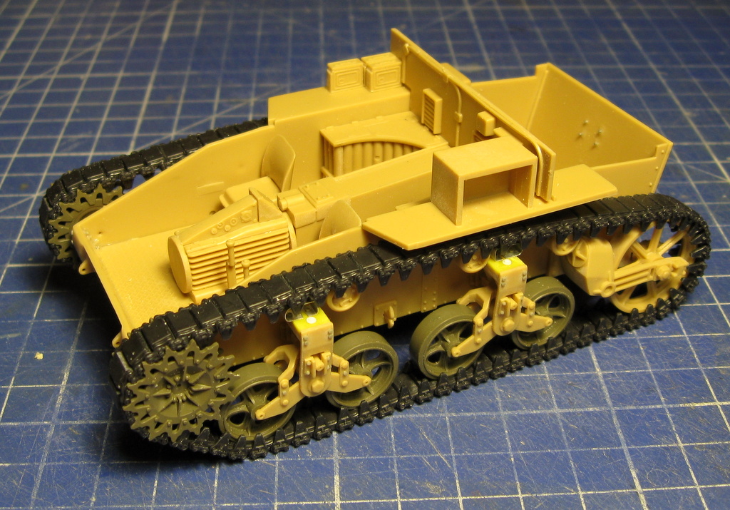

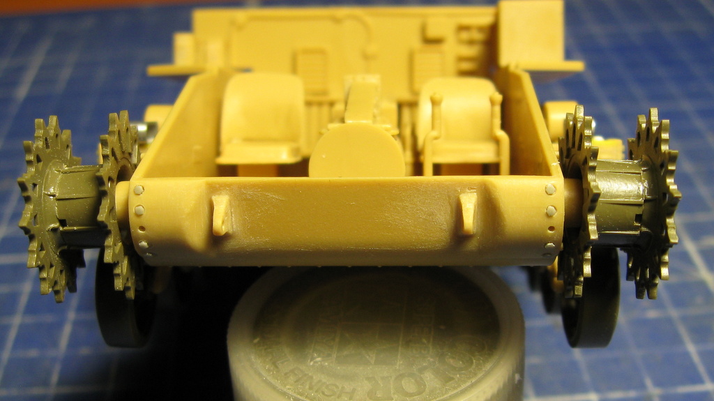

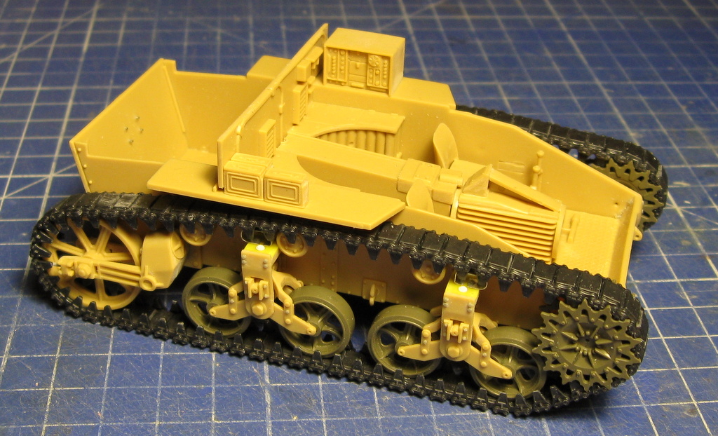

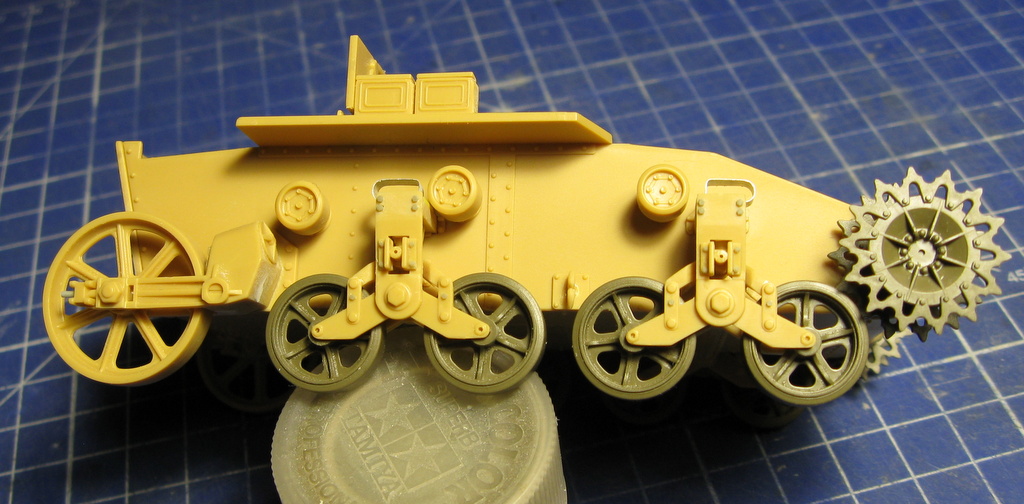

Поделал низ. Тележки снабдил болтиками и пупырышками, из алюминиевой фольги сделал отбойники на телегах, родные пластиковые детали толсты и не копийны. От М5А1 остались спицованные катки и ранние звездочки. Приладил на модель, все интересней стало. На картеры сделал имитацию болтов и отверстия масленок, на корме заменить ручки.
Добавлено (19.02.2019, 20:46)
Добрый вечер! Прикинул гусеницы. Не знаю почему, но "червячки" не сошлись абсолютно. Не хватило около 10-8 мм... То ли "гусля" усохла, то ли причина в замене стандартных катков... wacko . Пришлось прилаживать наборные. Прилегли прекрасно, но при том остался один (!) трак. Пришлось клеить наглухо, дабы обеспечить правдивость. Как теперь красить буду - ума не приложу.... Утешает, что коллеги справляются с подобным. :0
Далее перешел к верхней части корпуса. Тут пока все скромно. Перенос лишних и приклеивание недостающих клепок. Замена ручек на проволоку.
Противопылевые щитки из тонкого пластика. Родные толщиной больше 1 мм. Ужас!
Пока все.

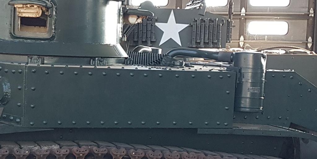

NICEДата: Вторник, 19.02.2019, 21:58 | Сообщение # 23
Рома, спасибо! Надеюсь будет полезно. Хотя тебе интересна более поздняя модификация.
И такие у нас тоже были
ХмурыйДата: Среда, 20.02.2019, 20:05 | Сообщение # 24
Рома, спасибо! Твои фото полезны.
Вот на какие мысли они меня натолкнули.

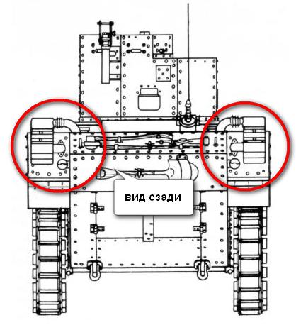

Первый раз факт, что фильтры имеют два патрубка я заметил на чертежах. Но чертежики так себе, потому не особо утрудился задуматься.
Но вот это фото, которое разместил Рома, заставило меня снова пересмотреть свой архив.На этой фото я отметил и другие интересные подробности.

Андрей, привет! Я в своё время это упустил. Есть вот такое замечательное видео, где видны эти средние патрубки. Фильтры компании Vortox air cleaner. Фара думаю такая все же.

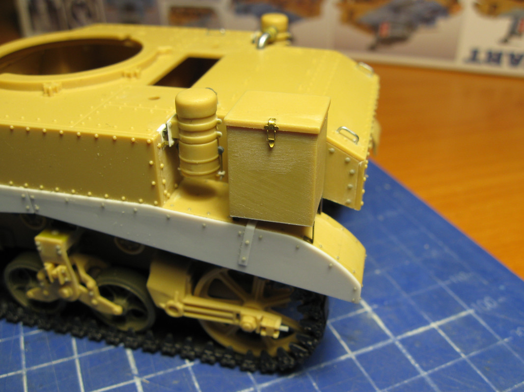

Долгая возня с фильтрами утомила. Решил второй патрубок не ставить. Уж шибко сложно его запихнуть на место. Сами патрубки - припой 2 мм. Прекрасно изогнулись как положено.
4egevaraДата: Понедельник, 25.02.2019, 08:05 | Сообщение # 30
Сообщений: 558
Патрубки просто загляденье получились!  happy
