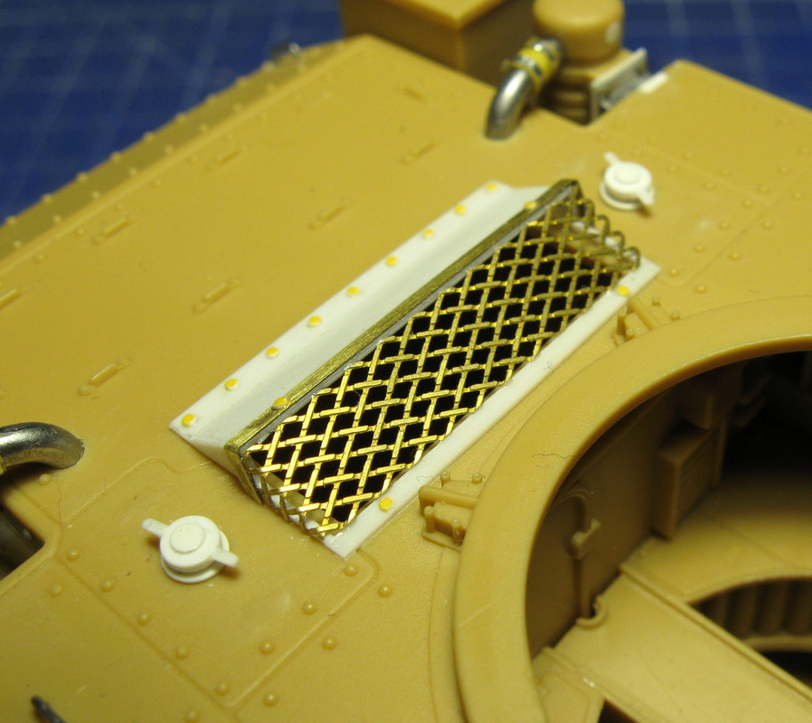

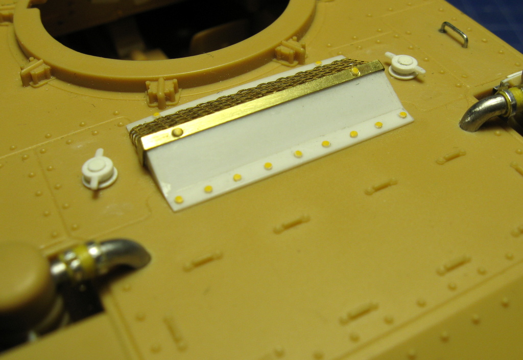

Продолжу. На днях в ленте новостей ФБ удалось скачать архив заводских чертежей по М3 и М3А1. Очень полезные! Удалось понять форму горловин и воздухозаборника.
Конечно, сетка крупновата, но лучше чем "пирамидка" из набора.

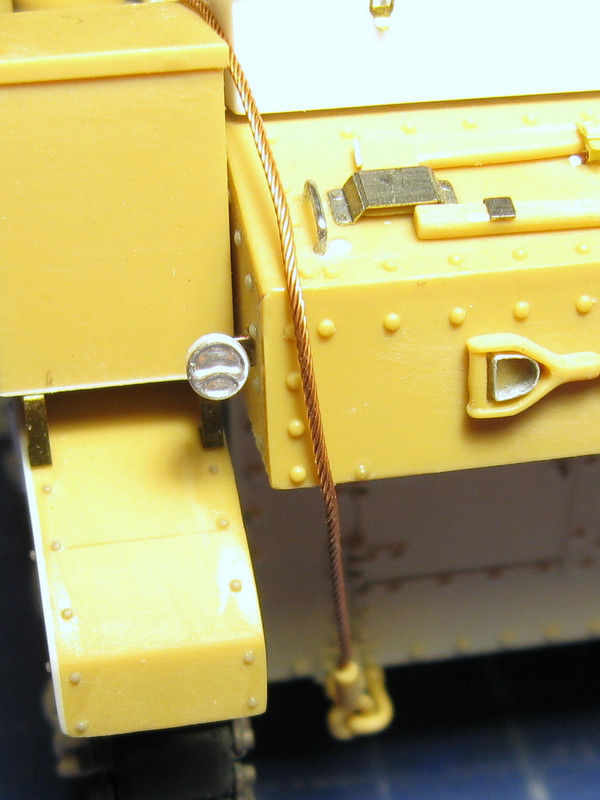

Закончены работы по корпусу. Стопы на корме, пулемет, клаксон, фары с ограждениями, трос.

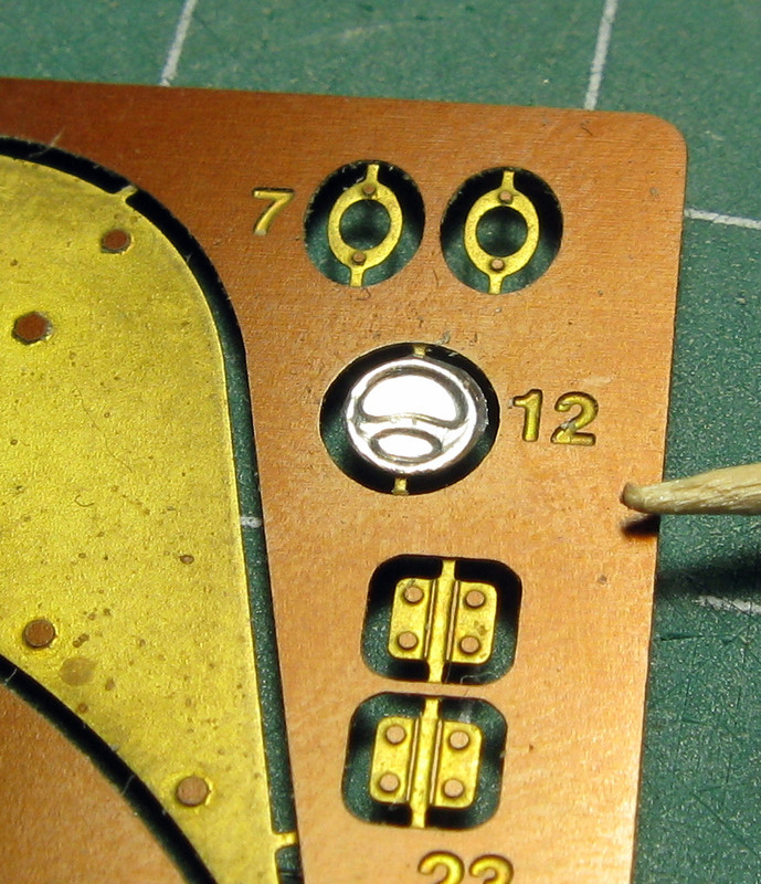

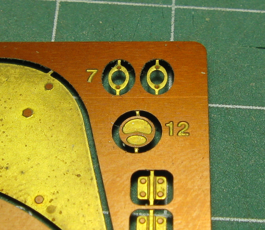

Андрей, а как ты стопаки так сделал?

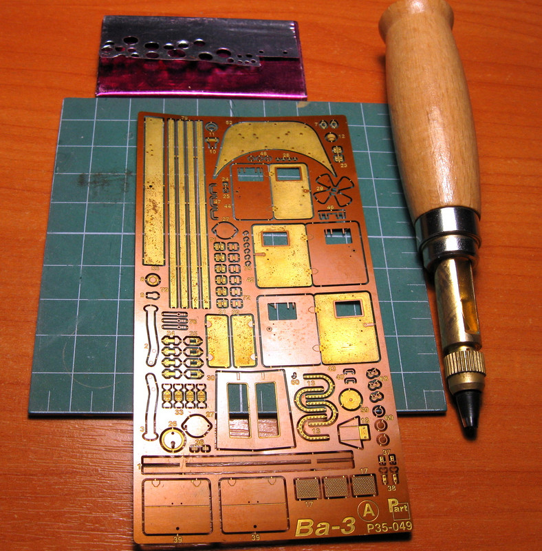

ХмурыйДата: Суббота, 16.03.2019, 14:06 | Сообщение # 44
Сергей, это не сложно. Я практически на всю советскую технику их так делаю.
Вот на фото все необходимое.
Собственно это и есть главный "секрет". Такое можно и в пластике подобрать.
Пластичная алюминиевая фольга, пробойник 3 мм, зубочистка.
Прикладываем на травленый "фонарик"......
..... и не спеша, зубочисткой проминаем рельеф.
Вот результат. Потом приклеиваем на корпус. Это могут быть детали из набора, точеный литник и т.п.
А вот как это выглядит в готовом виде. Чем четче удастся продавить рельеф, тем лучше будет конечный результат.
Фонарь я не маскирую, а после всех этапов отделки заливаю эмалевым металликом углубления, а после высыхания, поверх капаю акриловый цветной лак.
Такая последовательность гарантирует, что нижние слои не будут "подъедены" верхними слоями краски и все будет красиво и аккуратно. smile
