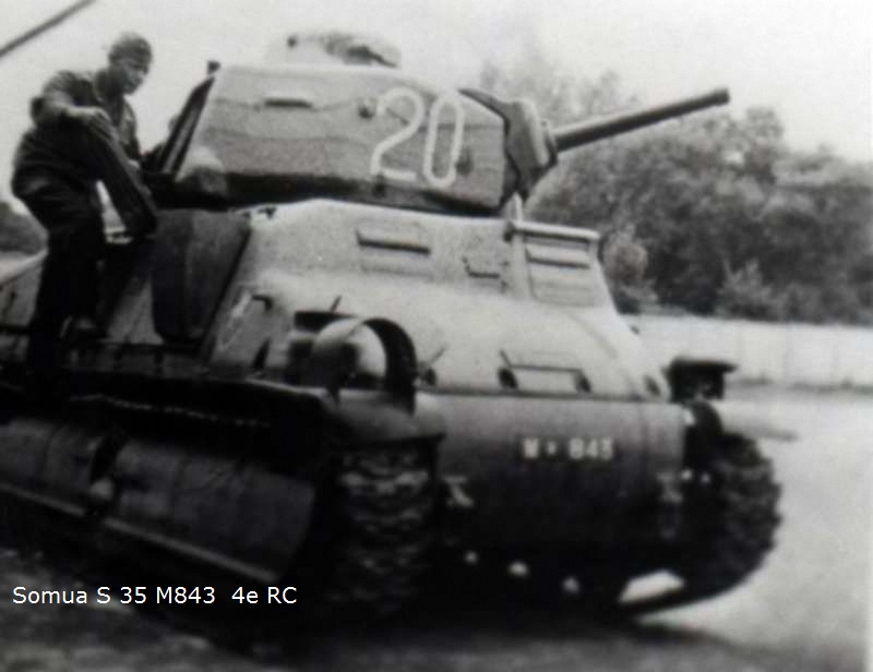

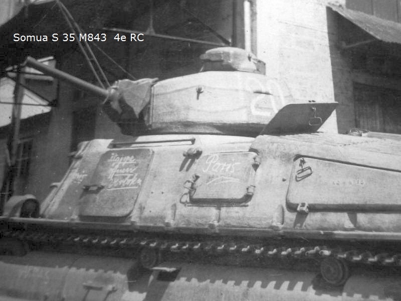

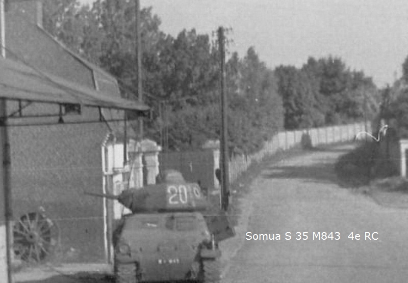

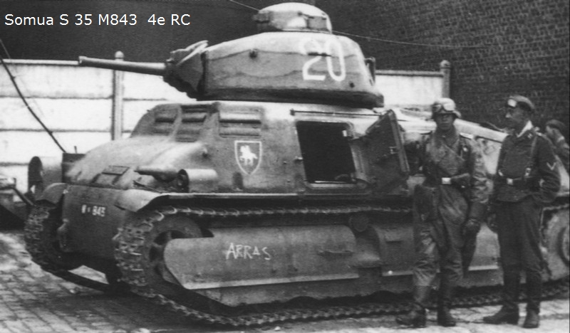

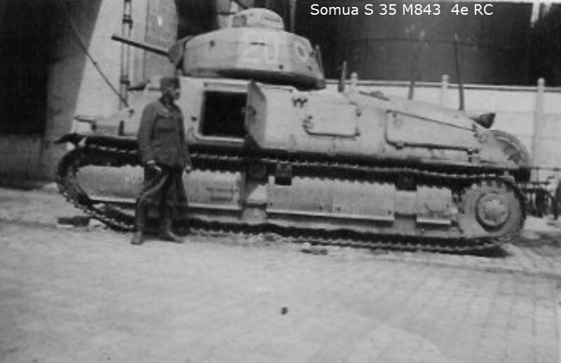

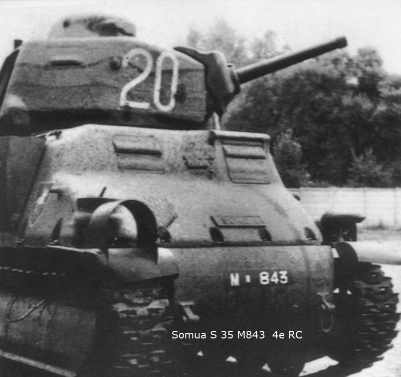

Кстати вопрос интерессный в травле вояджера я обнаружил номер литья:
По плану изобразить 20 борт 4-го кирасирского полка,  только вот литьевой номер подойдет или нет? Где то вроде инфу видел, но не могу вспомнить.

NeoДата: Среда, 25.03.2020, 09:39 | Сообщение # 6
Почти все фото этого борта замылены. Я бы не надеялся на историческую достоверность. Есть одно фото,где на люке есть номер. Он плохо читается, но на конце вроде 13.
