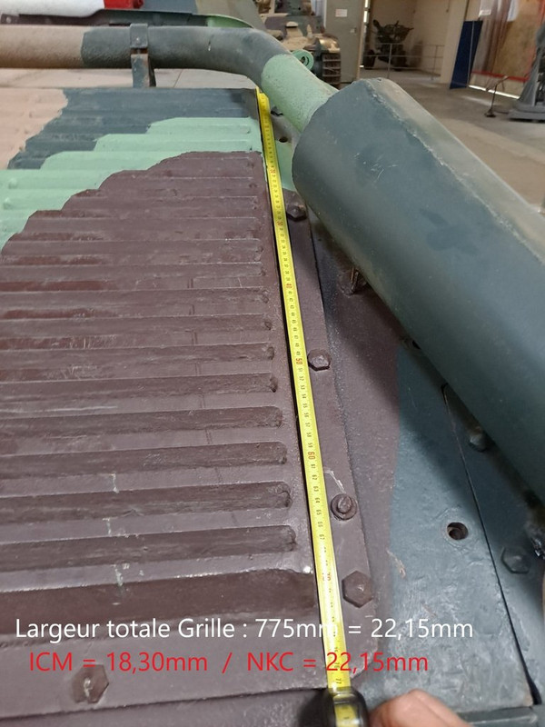

Модель у ICM откровенно слабая. Есть стойкое ощущение, что в Самюр никто не ездил. А зря. Сильно они напортачили с кормой и задним бронелистом с доступом к трансмиссии. Надмоторная решетка должна быть больше, как и ламелей в ней. От этого поползли габариты кормы. Есть мысли как это исправить. Но решетка нужна новая. FC Modeltrend и Azimut сделали свои варианты. Однако они недоступны и являются откровенным барахлом. Также отмечу убогость сварных швов. Замечу, что именно они главная изюминка данной модели и танка в частности. FCM - это судовая верфь, где предпочитали именно сварку. Попытка ее воспроизвести, а она минимум двух видов - главная моя задача. Попутно, я конечно, попытаюсь обыграть убогую деталировку. На многие вещи ICM просто закрыли глаза. Расшивка листов, смотровые амбразуры, крыша башни, откидной механизм башенного люка, механизм натяжения ленивца...., да много чего.

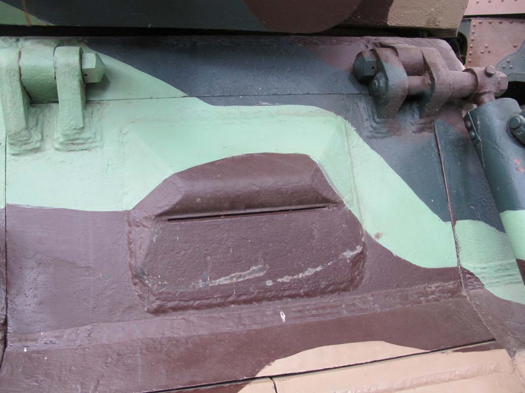

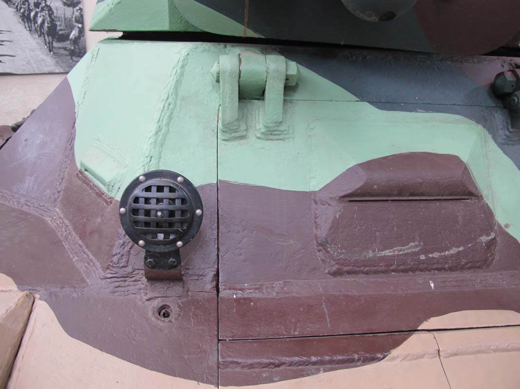

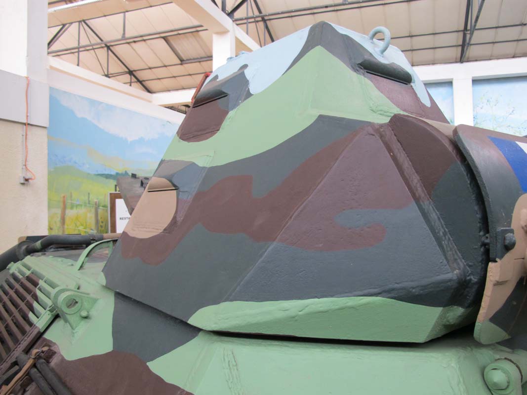

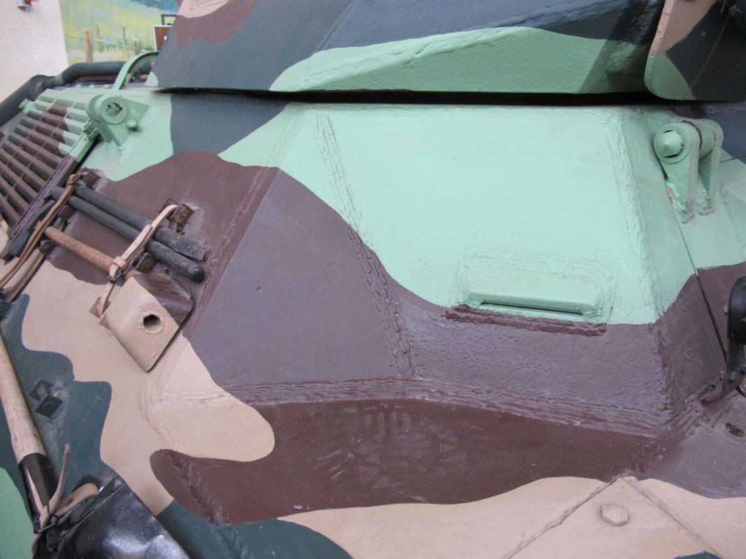

Примеры швов. Серьезный уровень.
NeoДата: Четверг, 25.05.2023, 20:51 | Сообщение # 3

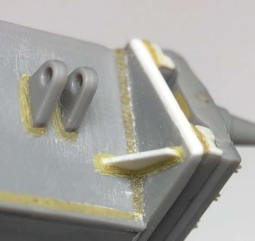

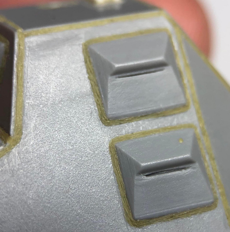

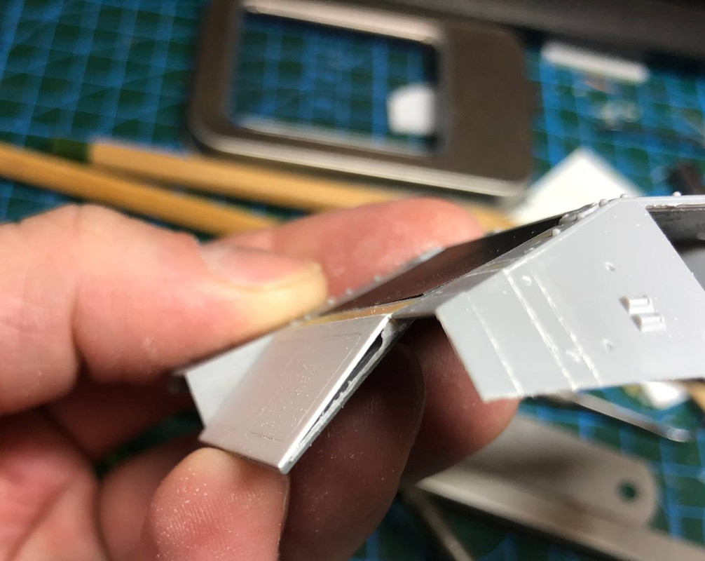

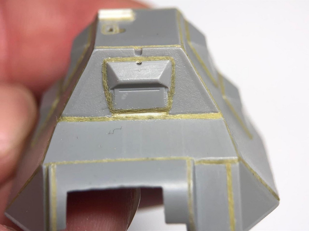

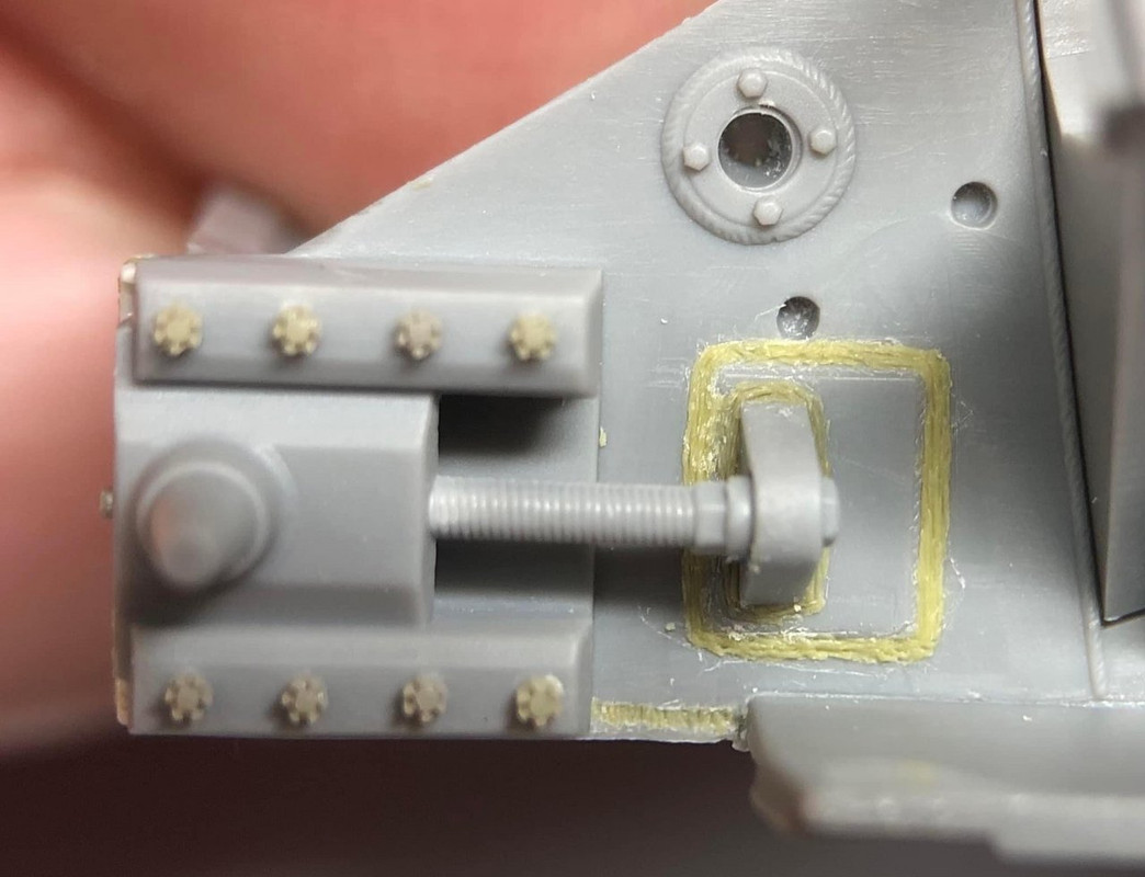

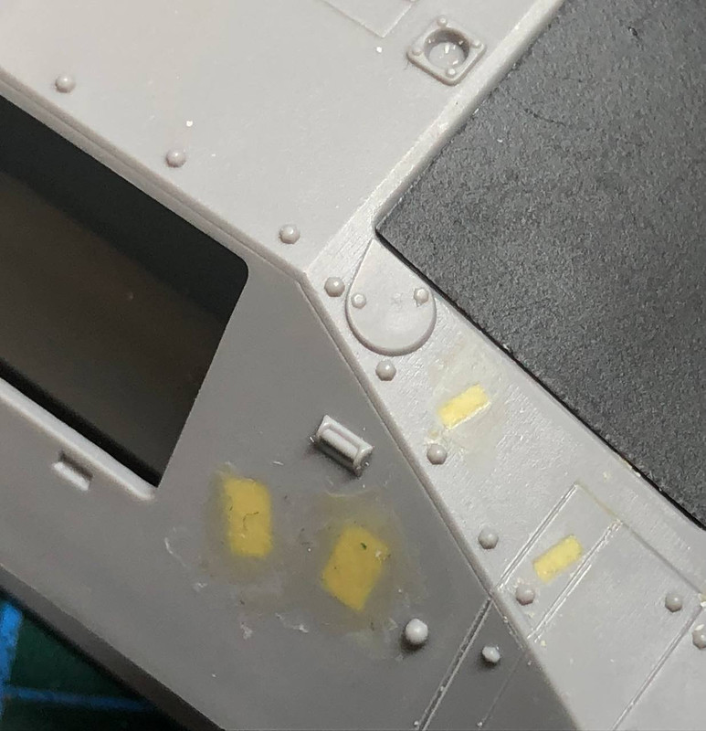

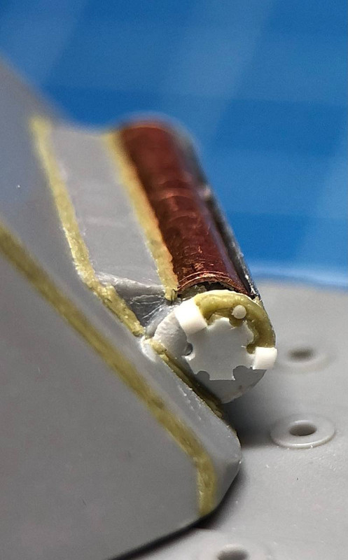

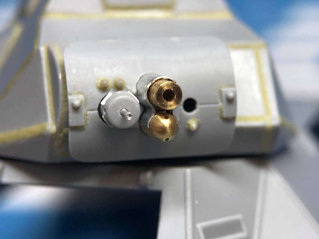

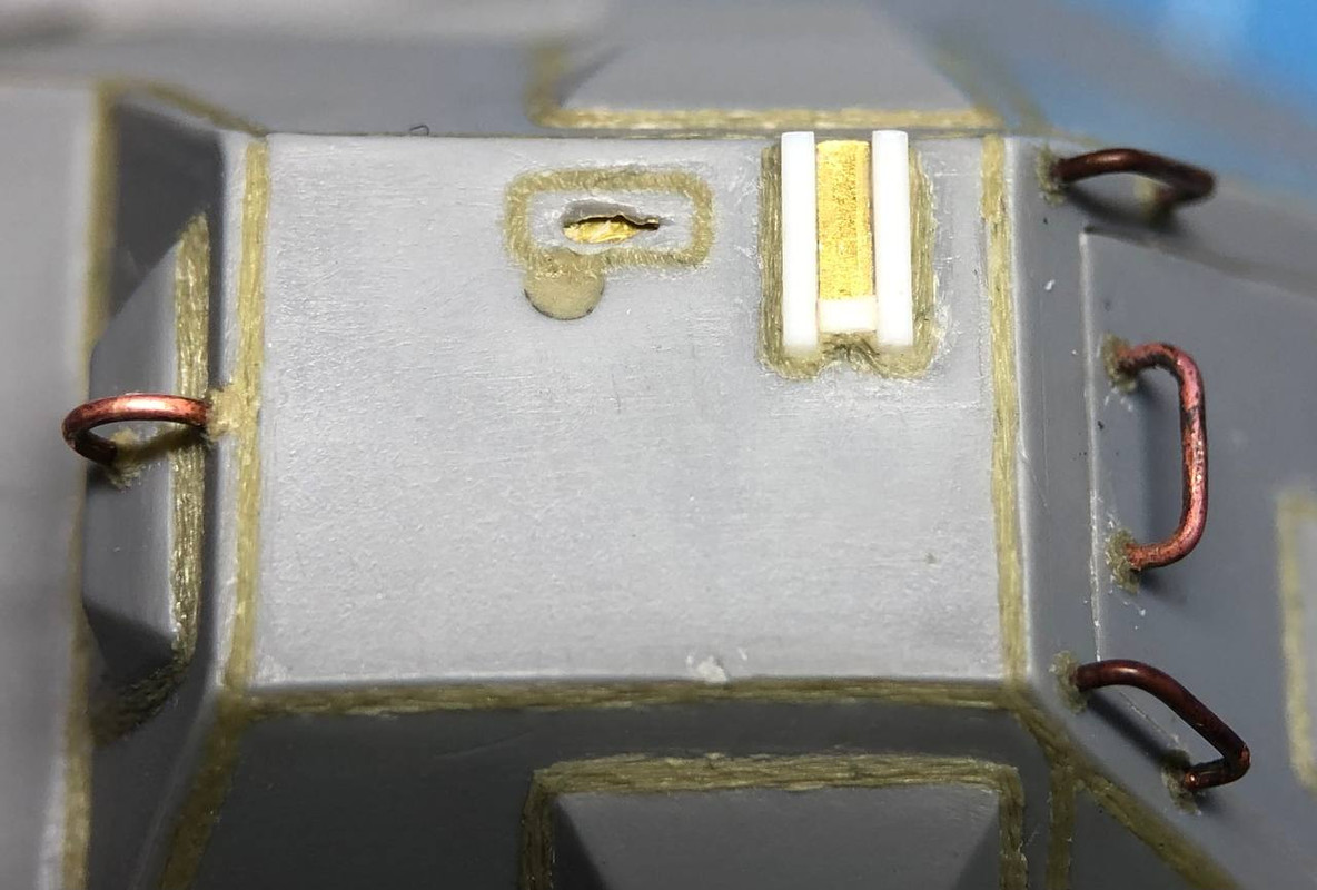

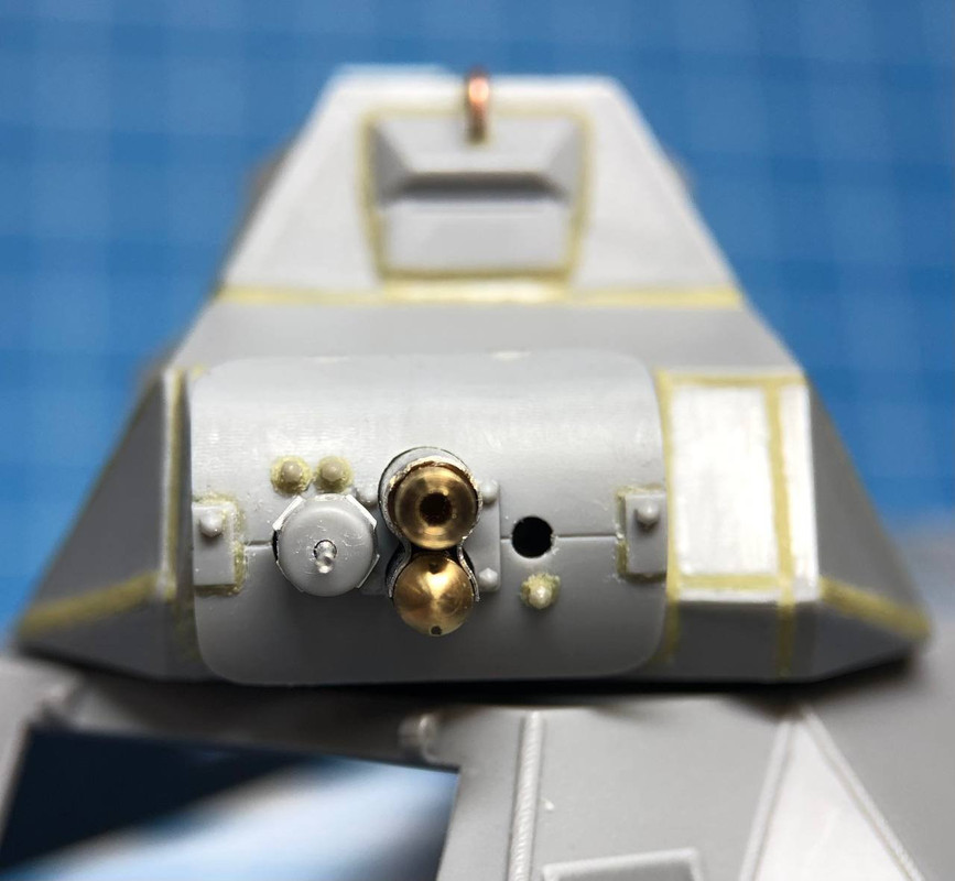

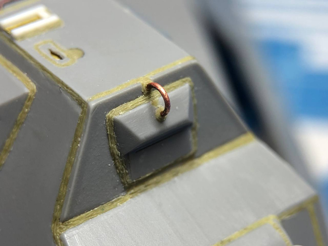

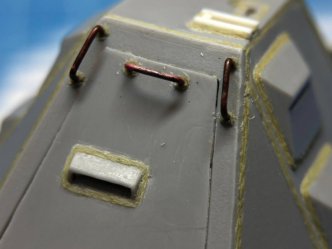

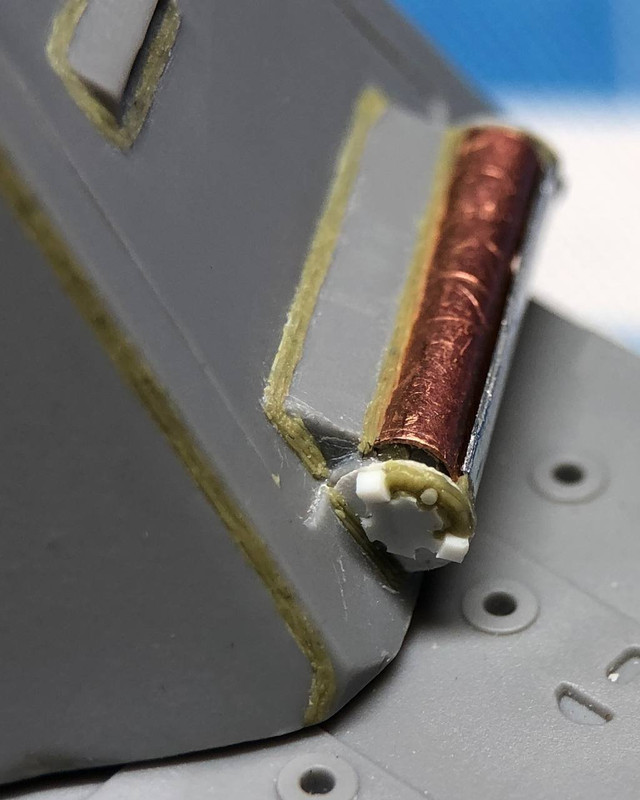

С башней я закончил. Пришлось проложить примерно пол-метра шва. Хорошая практика. В остальном. Многие узлы и детали сделаны на отвали. Стыки листов как обычно, проигнорированы. Часть швов отсутствует. Механизм отпора-запора башенного люка вообще не похож. И многое другое. Хочу выразить огромную благодарность Роману из KwK Studio, который по моих обмерам сделал стволик, который перевел все на совершенно другой уровень восприятия. Всегда приятно иметь дело!

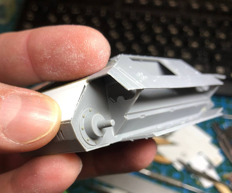

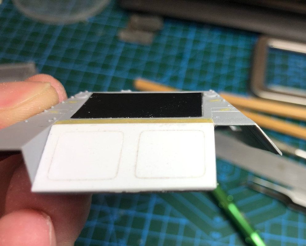

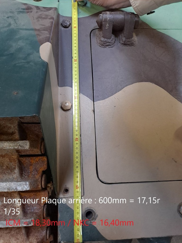

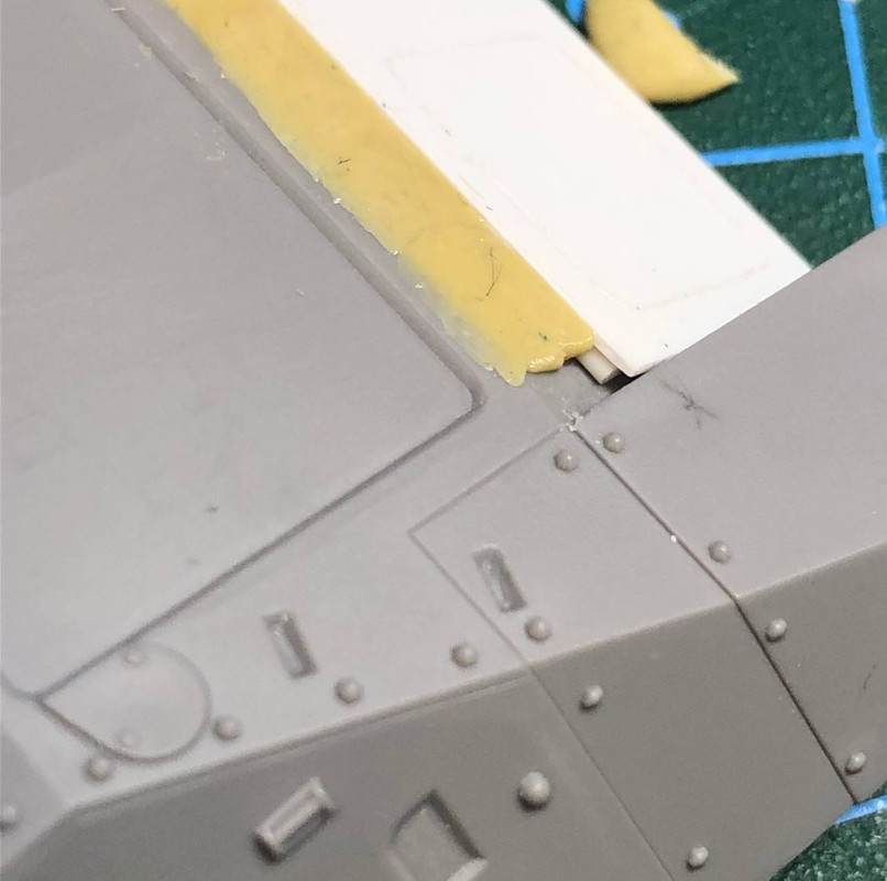

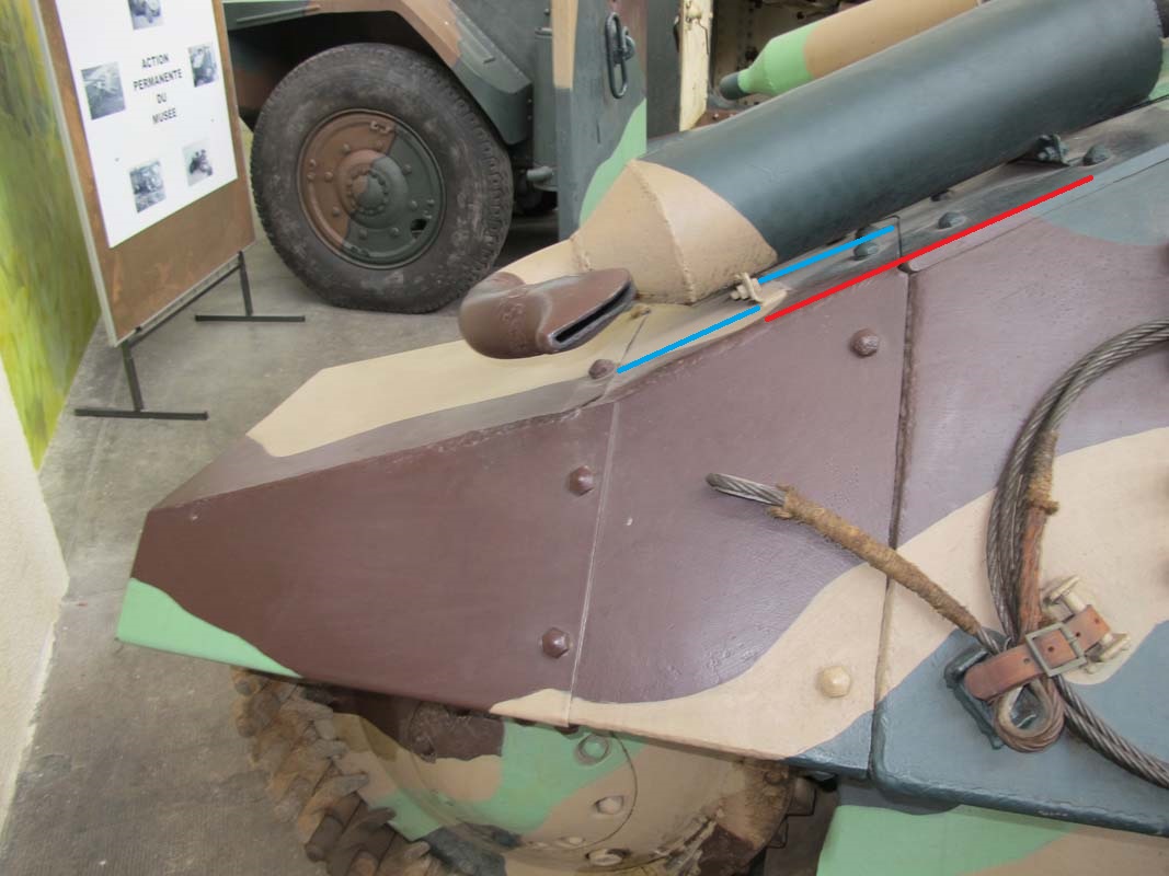

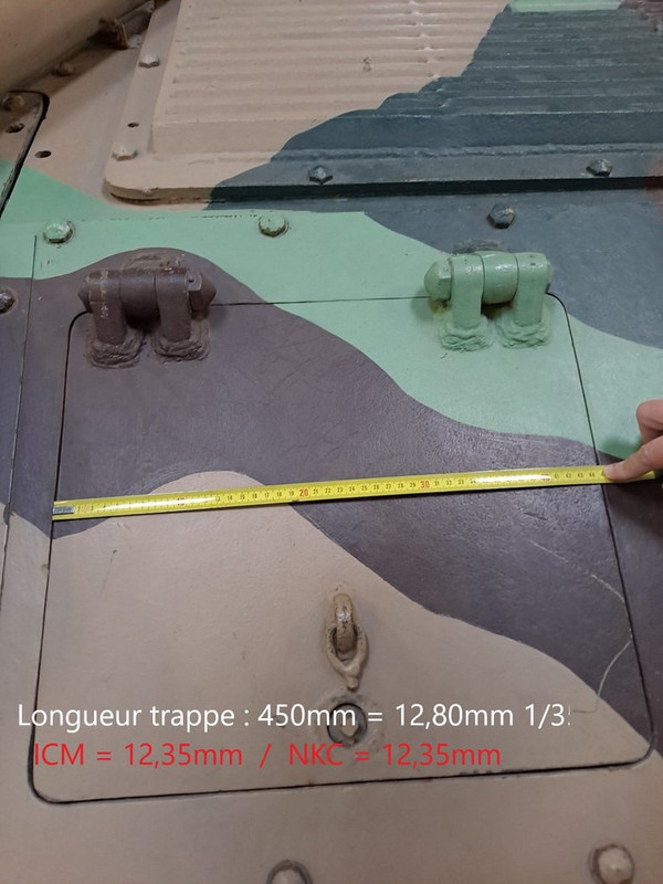

Самый важный момент в этой модели. Многие цепляются за слишком короткую надмоторную решетку. Однако она лишь следствие того, что сама плита коротка. Точнее производитель сделал нижнюю и верхняя кормовые плиты одинаковыми по размеру. То что надо растить новую решетку - несомненно. Но нужно подготовить базу. И тут я решил хитрить. Во-первых,я сделал нижнюю плиту по замерам и Самюра. Люки на ней также, по замерам. Далее, я поменял наклон этой плиты,чтобы можно было "спутить" верхнюю плиту ниже и нарастить необходимые 3мм. В целом - получилось. Позже, я стал смещать грязевые щитки, чтобы сохранить пропорции. Плюс размеры плиты изменились, значит болты и горловины по бокам надо сместить. К тому же я решил сделать борт без грязевых щитков сзади (одной секции). Будет интересно. Пока все грубо,но через неделю - две , я сведу все воедино. Как видно,место под правильную решетку освободилось. Как то так.
NeoДата: Пятница, 09.06.2023, 08:59 | Сообщение # 13
На Missing-е у меня вышла интересная дискуссия с автором обмеров FCM36 в Самюре, известным моделистом Томом Морганом и 3d дизайнером Начо Рочесом. В общем мой путь исправления данного недоразумения единственный верный. Ну я и не сомневался. Русские опять всех победили! biggrin Прилагаю ссылку. Мардер на базе танка еще более убитый, так как из-за неправильного размера плиты и решетки на ней, поехали и рубка. Привет ICM !

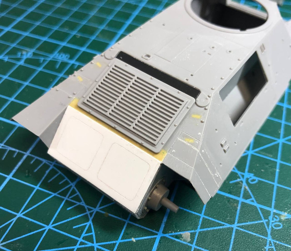

Оперативно были приняты меры и под текущую модернизацию модели ICM нарисована новая решетка.
Прилагаю STL-файл в масштабе 1:1. Перед печатью отмасштабируйте в 35-й.
Крепёжные отверстия сделаны для того, чтобы вставить в них пулестойкие болты из наличия (дабы не отличались от тех, что будут стоять на модели в других местах)/
Ссылка на STL-файл

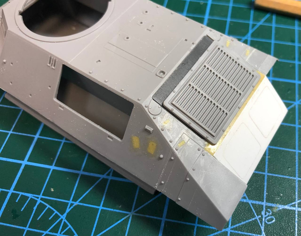

rossomachinДата: Среда, 14.06.2023, 11:10 | Сообщение # 15
Продолжаем.
STL-файл
