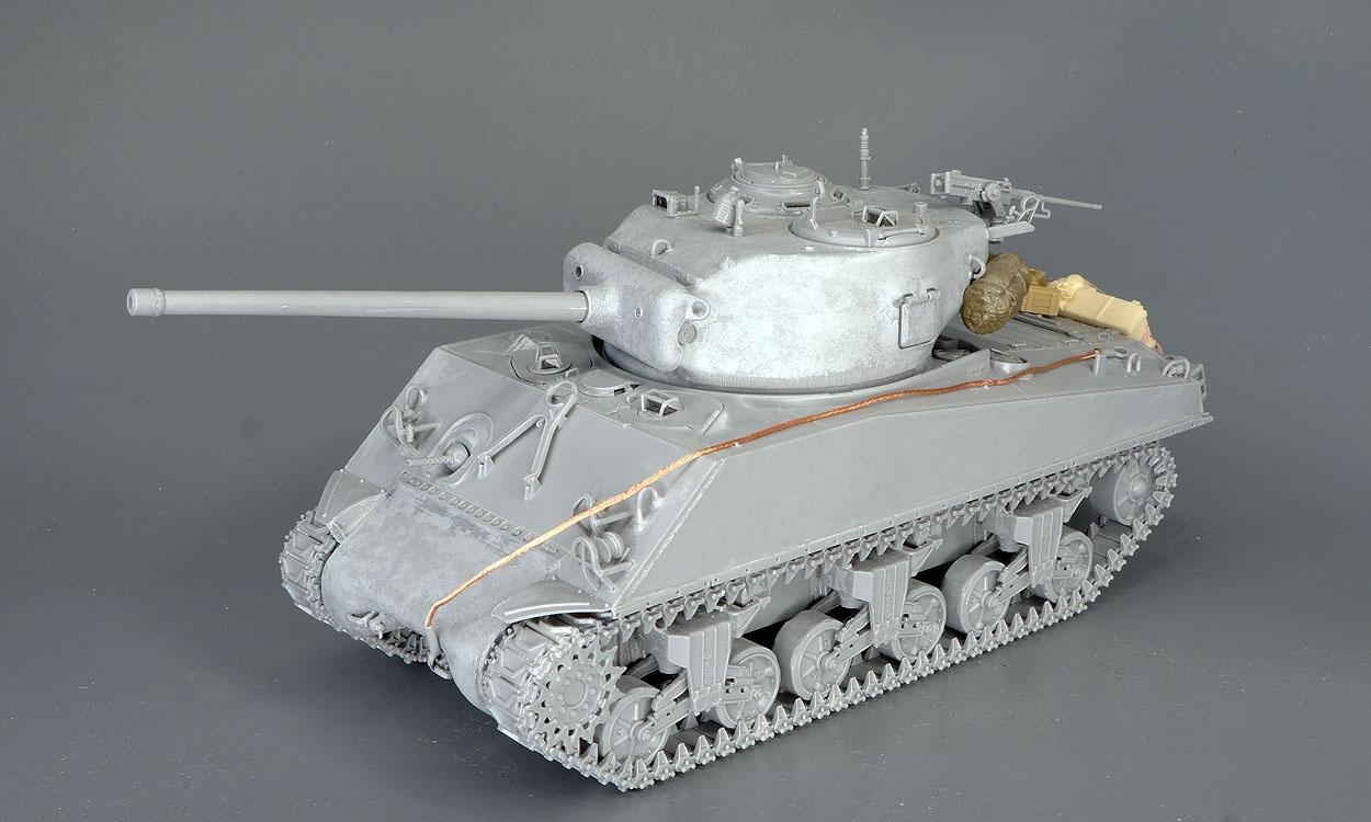

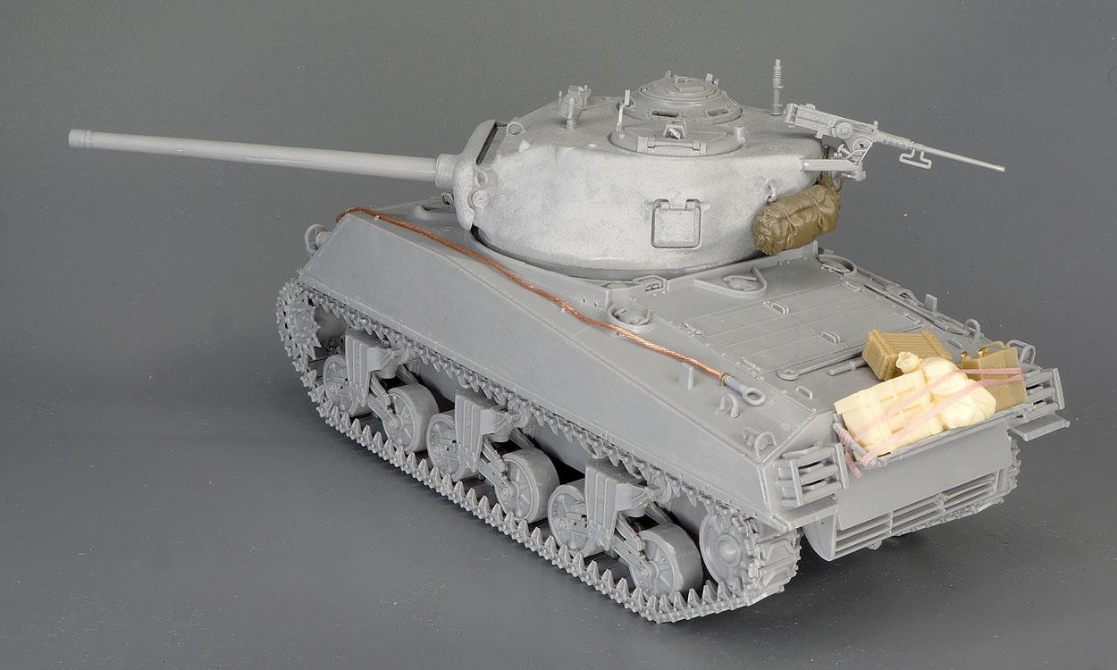

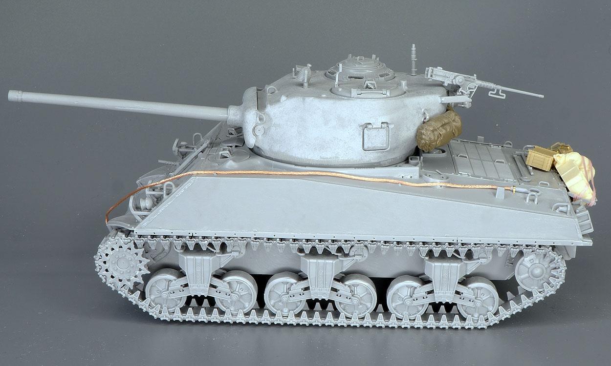

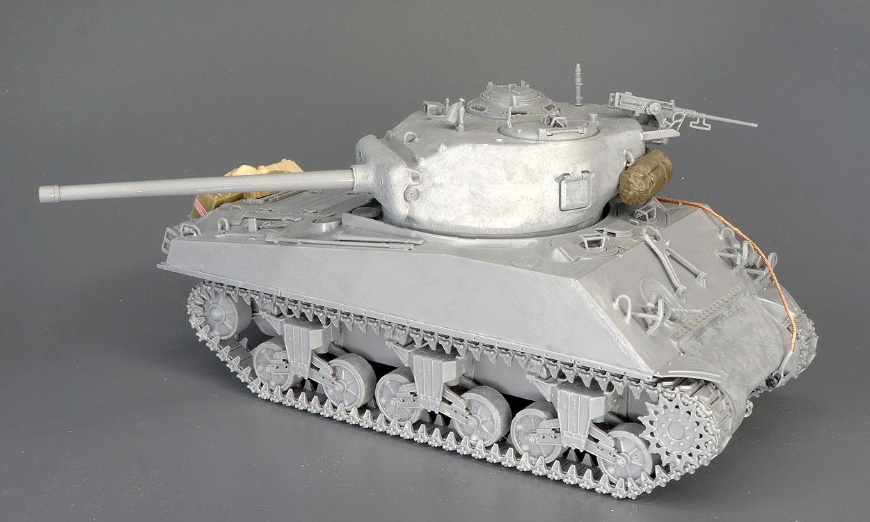

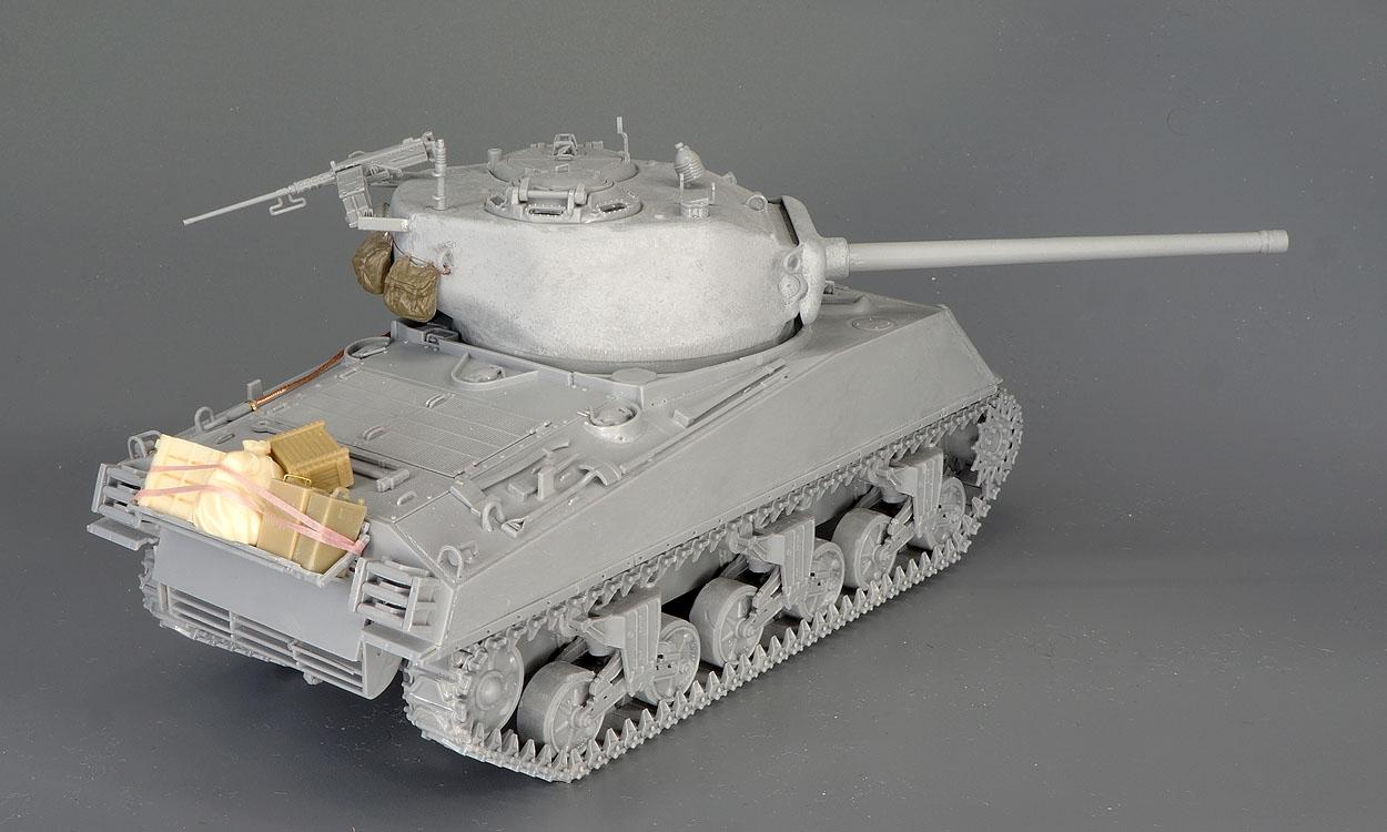

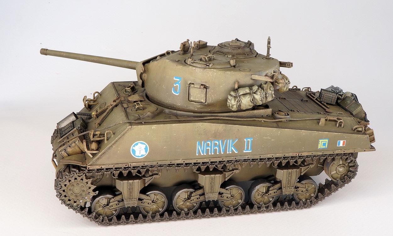

Новый проект - Шерман М4А3(76)W от фирмы "Звезда". От сборки получил удовольствие. От себя лишь добавил фактуру литой брони на "трансмиссионной части" и башне. Сделал ее аккуратно, все таки это не ИС-2.. Также на башне и корпусе добавил несколько видимых сварных швов и следов от газорезки. Заменил трос от Model Gun, т.к. "штатный" развалился на несколько частей. Навесил скарб из своих запасов.
Задача: получить танк Marvik II 501 боевой танковый полк,

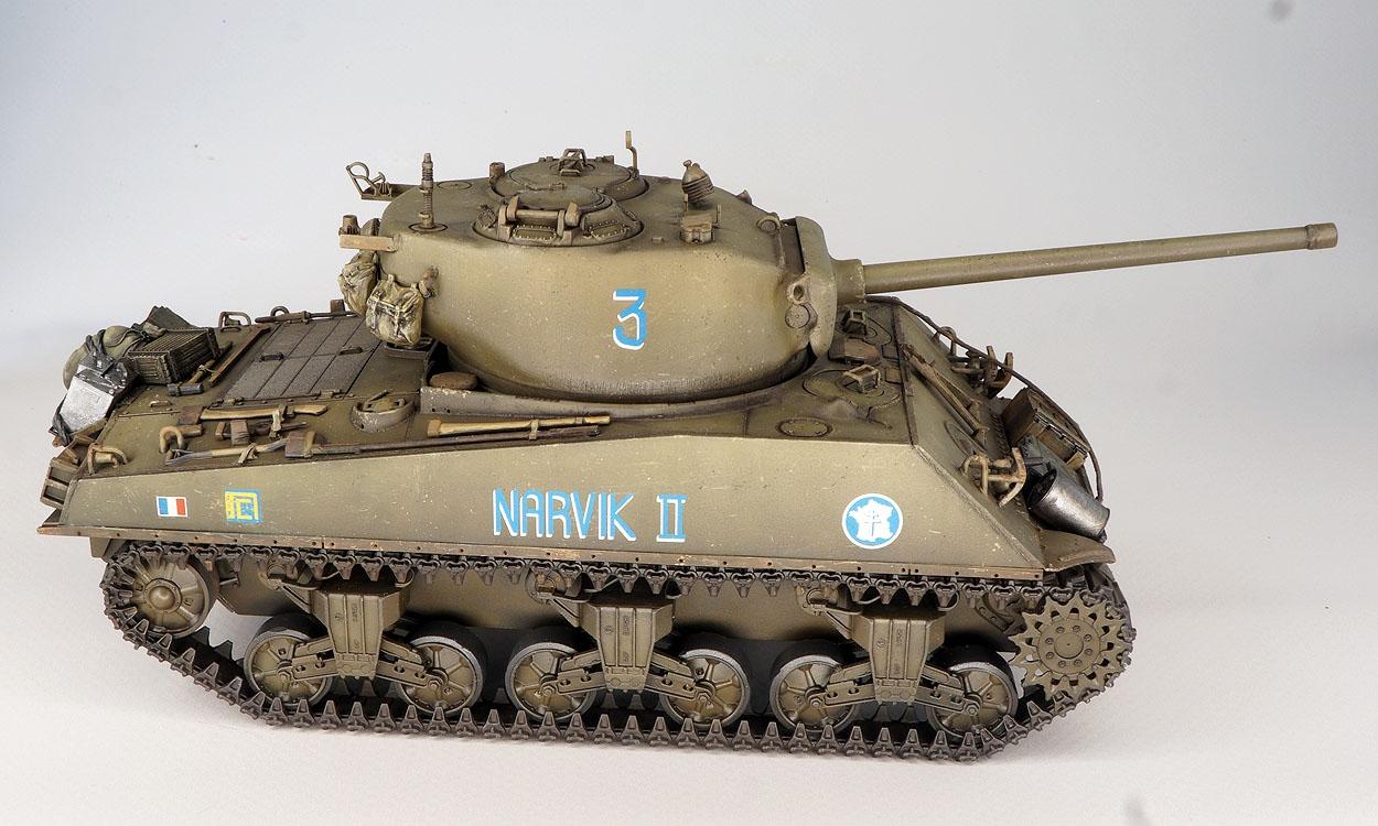

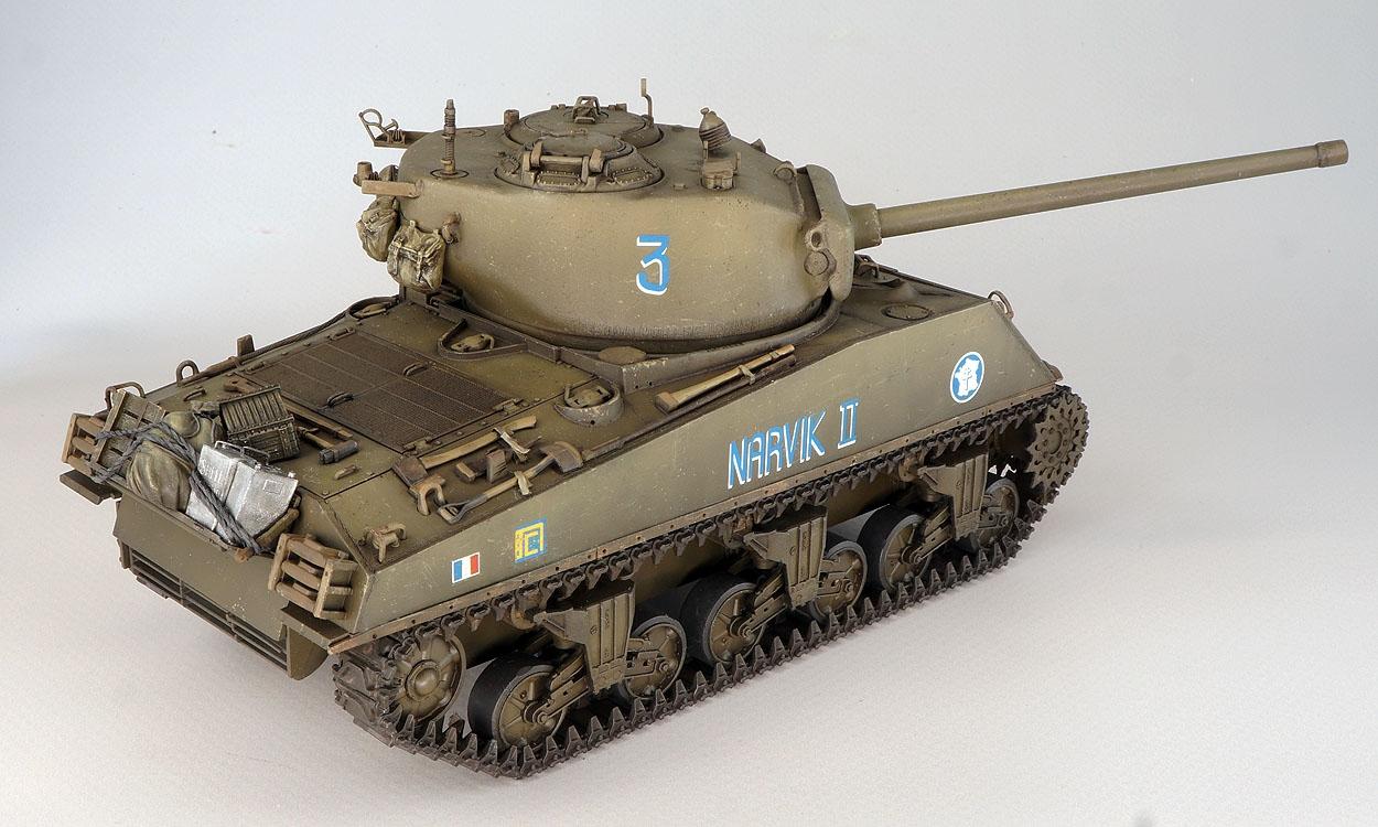

Очередной этап работы над моделью завершен.
Базовый цвет и высветления сделаны при помощи набора
"АММО Modulation Olive Drab". Работал с ним впервые. В принципе понравилось. Но есть и нюанс. Не получилось сделать марблинг. Краска постоянно сохла на кончике иглы (с Тамией такого не происходит), из-за чего добиться "мраморных высветлений" очень проблематично. Это не значит, что краска не позволяет Его сделать, просто у Меня не вышло. Будем пробовать дальше.
Во-вторых: краска оказалась неустойчива к воздействию уйат-спирита, при нанесении масляных точек она начала размываться. Поэтому пришлось заново наносить базу и т.д. Решение простое - нужна защита лаком. Я использовал Х-22.
Следующая проблема - декали. Их подложка толстая, специальная химия мало помогает. Пришлось их шлифовать. Далее была смывка, сколы, окраска скарба и т.п..
Результат после проделанных операций на фото. Впереди окончательный этап - пыление/грязнение..
PS по совету коллег - уменьшил толщину ограждений для фар и сымитировал крепеж шанцевого инструмента.

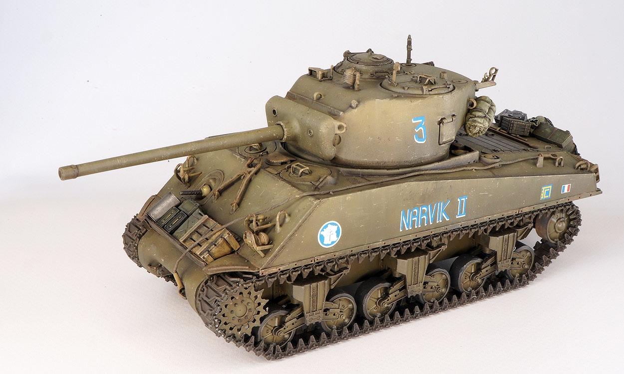

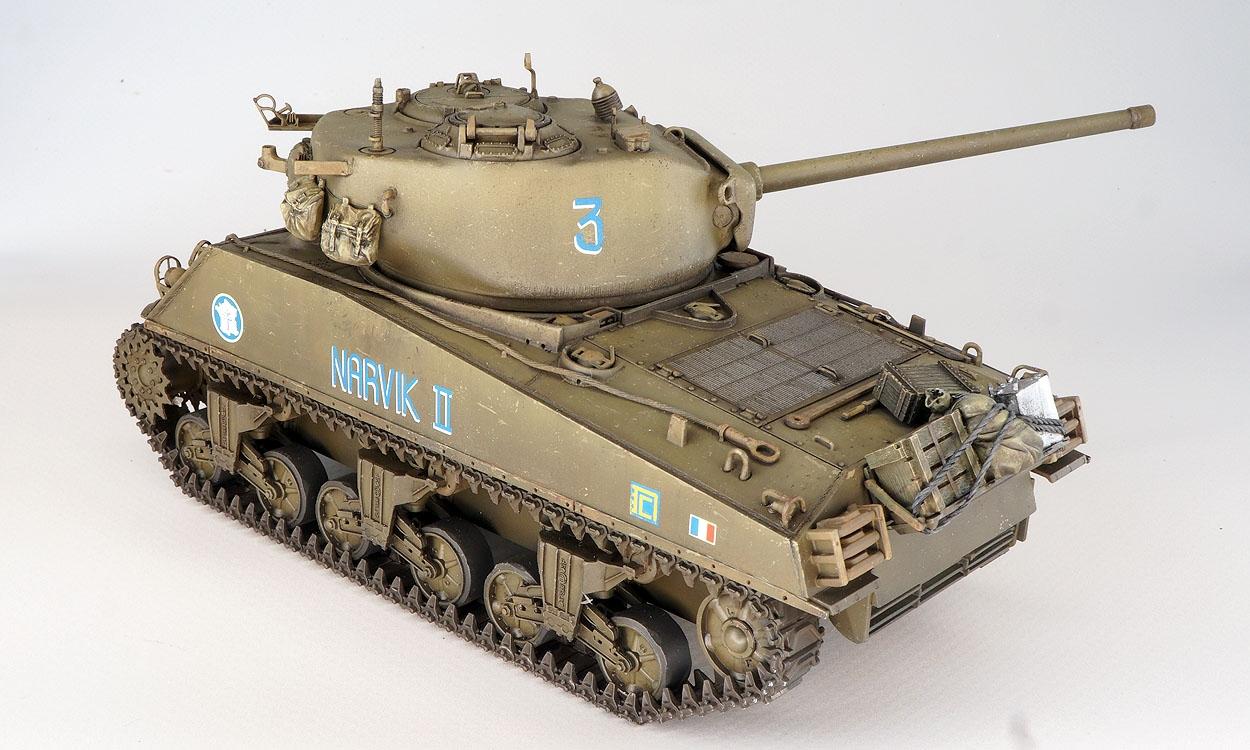

Очередной проект завершен..
М4а3(76)W от фирмы "Звезда" занял свое место на полке..
От работы остались в целом положительные эмоции. Ложка дегтя: при сборке развалился трос - заменил его на "собрата" от Model Gun, разбивка башни на несколько деталей - привела к нудной и долгой заделке швов-стыков на видимой ее части, и, главная, ошибка - траки. На выбранном мною прототипе должны быть траки типа Т51, а у нас в коробке Т54Е1.. Так что моя принадлежность танка к "французской роте" не совсем корректна. С остальным можно жить, но может быть уменьшить толщину ограждения фар, что я и сделал.
В финале мы получаем достаточно зрелищную модель известного танка Второй мировой войны..
