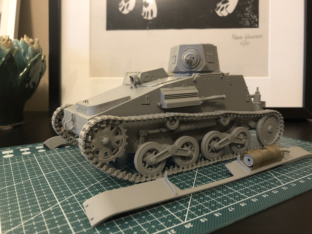

ДокторДата: Пятница, 27.12.2019, 14:41 | Сообщение # 1

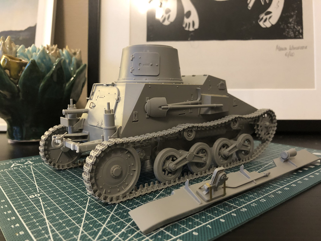

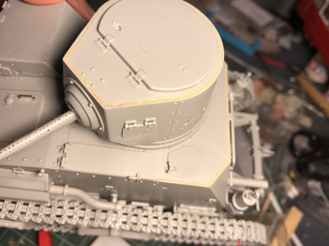

Достал из коробки посмотреть литники и нечаянно собрал. На удивление кардинально отличается от Рено по уровню стыкуемости и качеству. Собирается практически на щелчке. Единственная головная боль - траки. Отвык от наборного пластика собираемого на клее. Доработок по минимуму - фактически изкоробка. От себя добавил только самые заметные сварные швы (на модели отсутствуют абсолютно все швы), заменил ручки на проволочные, чуть доработал пулемёт, поставил недостающие болты и на этом остановился. Сборка как раз на пару вечеров. Осталась коробка с ранней версией - на ней планирую максимально погрузится в матчасть.

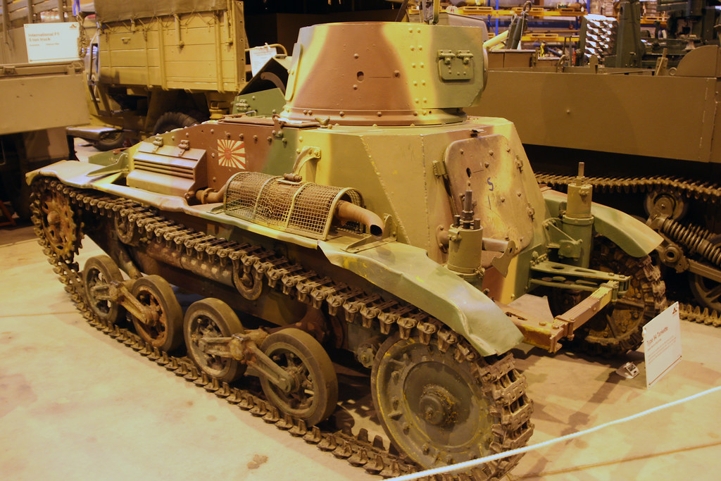

Пытаюсь разобраться с японскими камуфляжами. Инструкция предлагает вариант с несколькими оттенками хаки - светлым и темным.

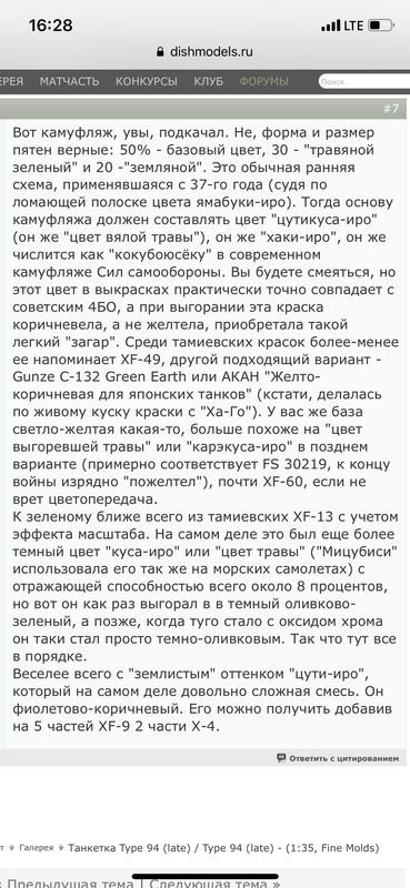

Параллельно наткнулся на дише на такую информацию.

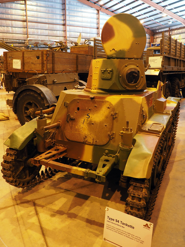

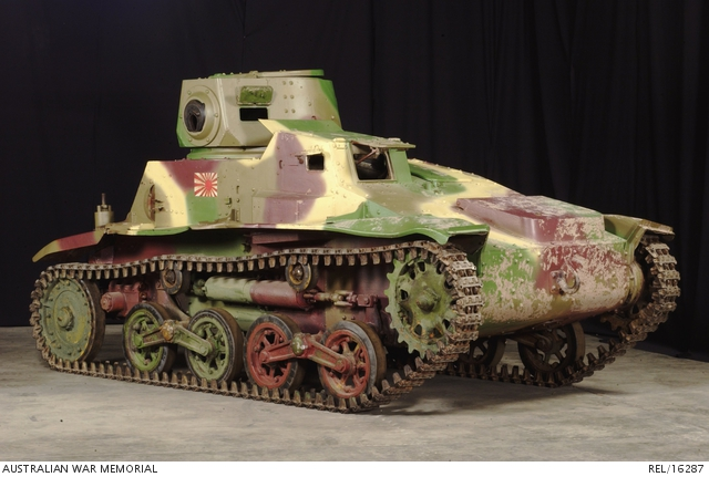

И живая машина в австралии
Возникло пара вопросов - имел ли место быть вариант с нечеткими границами пятен? Можно ли использовать гамму цветов указанную на дише, тем более, чтотона совпадает с австралийской? И не завалялась ли у кого фото машины из инструкции такома? Надеюсь, что она более менее правдоподобна - совпадает с картинками из набора японца в 35м.

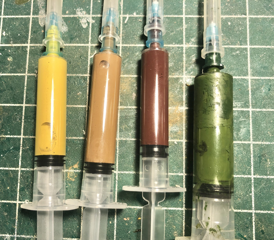

ДокторДата: Суббота, 28.12.2019, 12:56 | Сообщение # 5

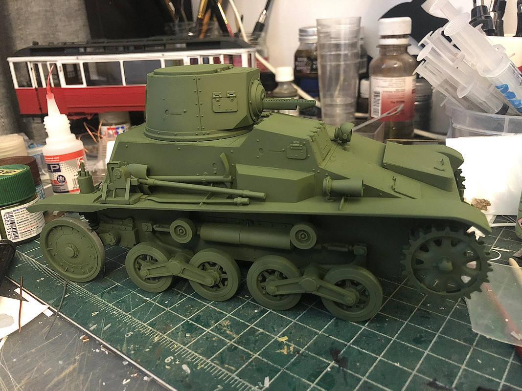

Задул в базу и попытался подобрать цвета камуфляжа.

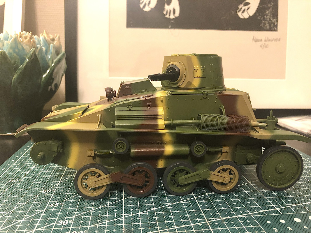

ДокторДата: Суббота, 28.12.2019, 16:18 | Сообщение # 6

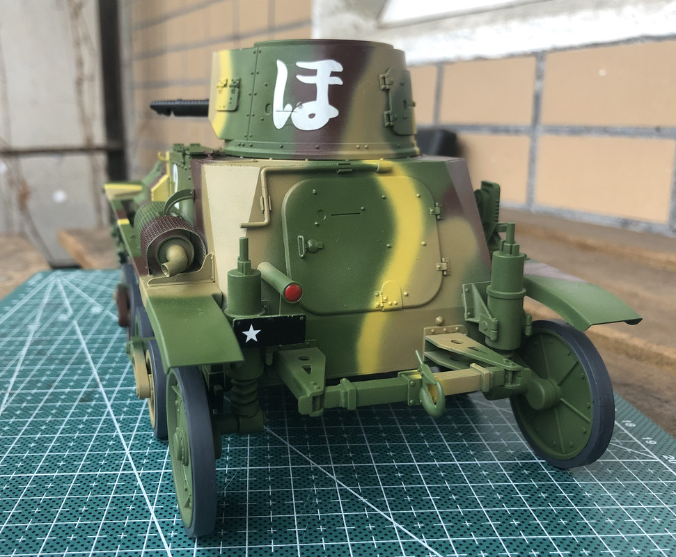

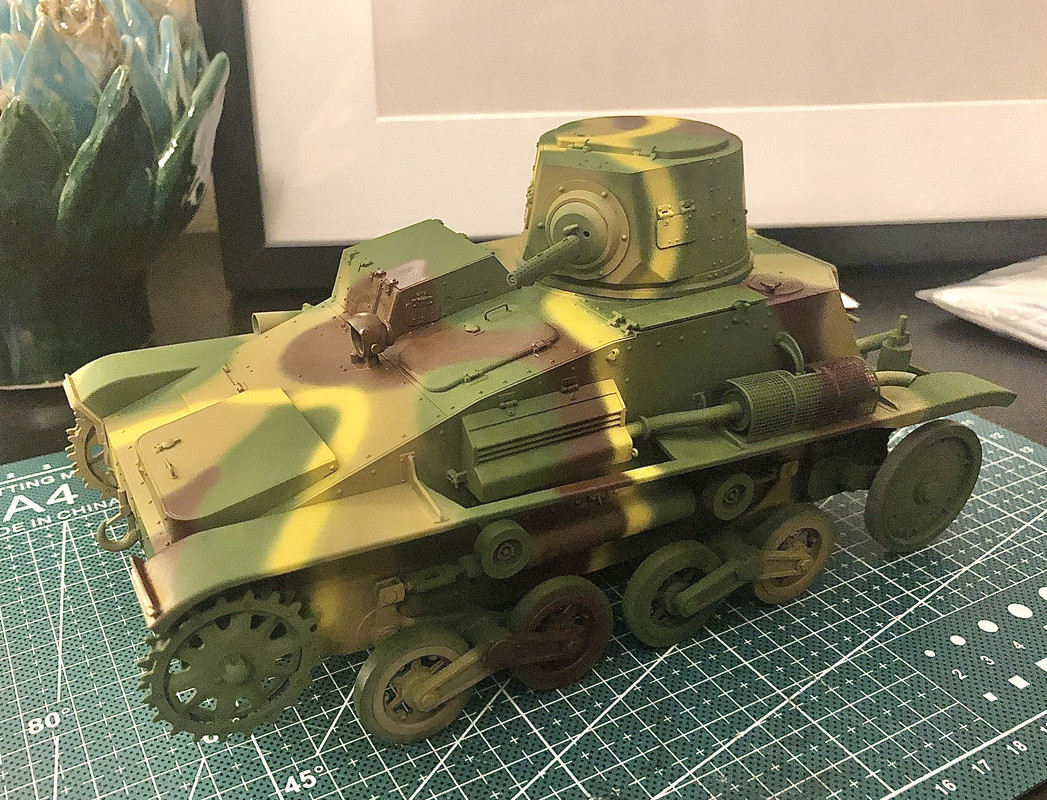

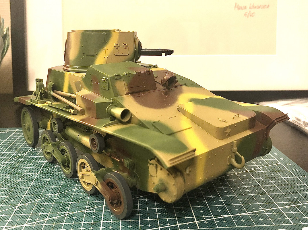

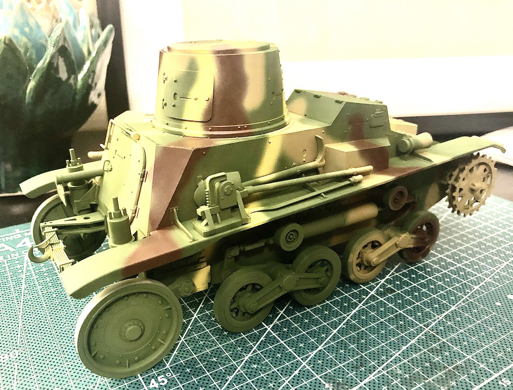

Нанес камуфляж.

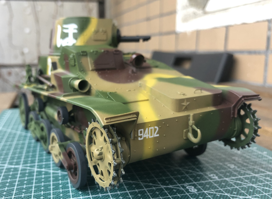

ДокторДата: Суббота, 28.12.2019, 20:32 | Сообщение # 7
Покрасил резиновые бандажи и задул полуглянцем. Диковатый конечно камуфляж у японцев, ну или вышел таким в моей версии).

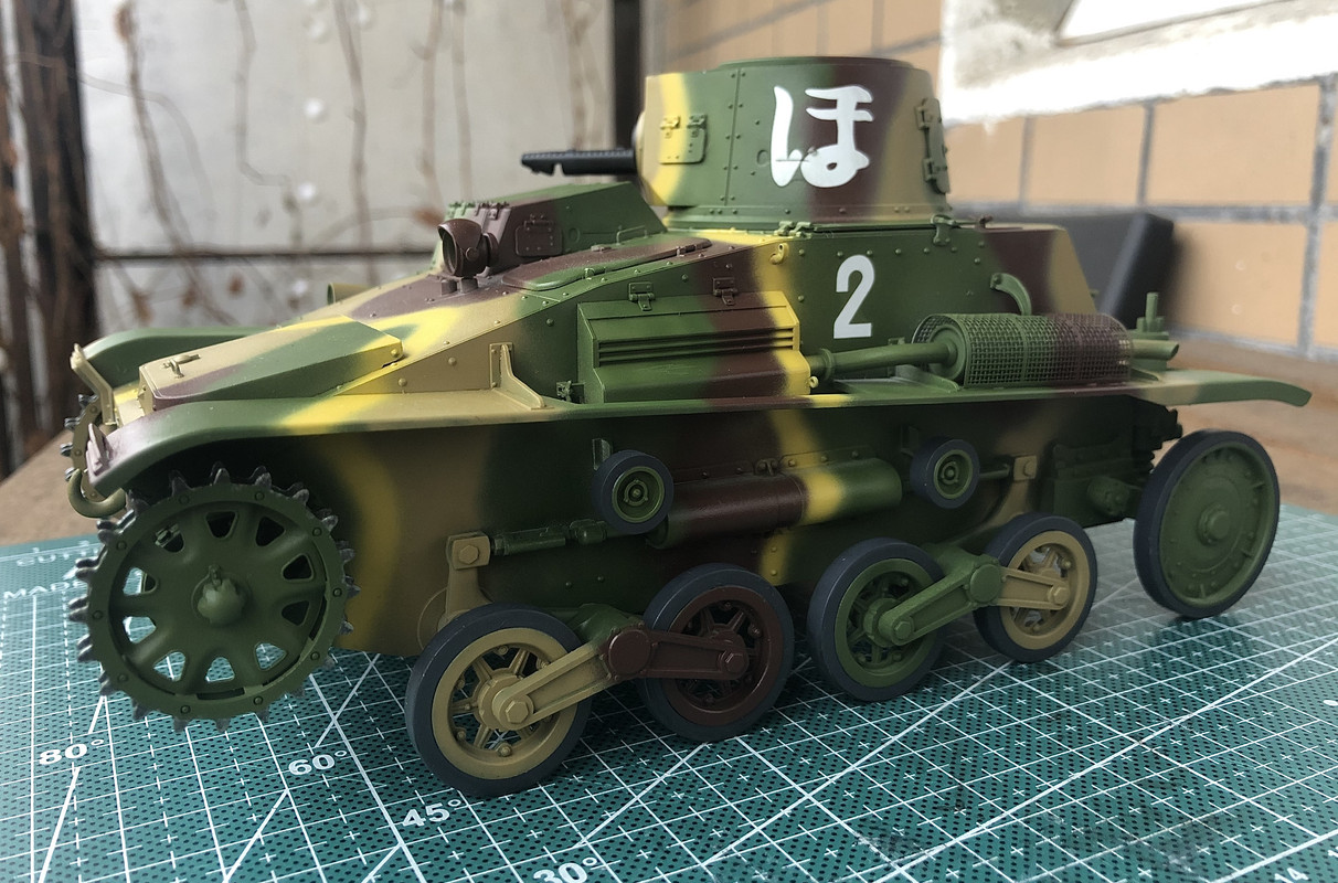

Перевёл декали. В сравнении с такомовской реношкой декали намного приличней. На Рено они с чудовищно толстым лаковым слоем - чтобы убрать ступеньку приходилось шлифовать ступеньку наждачкой с кучей слоев лака. На японце они тонкие, более менее прилично обжимаются по неровностям рельефа с помощью тамиевского маркфита.

HartДата: Воскресенье, 29.12.2019, 14:48 | Сообщение # 9
Отлично выходит карапузик! И цвета классные!
ДокторДата: Воскресенье, 29.12.2019, 16:27 | Сообщение # 10
Hart, спасибо! Карапузик даже меньше по габаритам, чем Рено. В 35м не рискнул бы взяться. С цветами надеюсь попал. По японцам не особо много информации удалось найти. Не удалось найти фото прототипа из инструкции, надеюсь они декали не совсем с потолка брали.
На удивление приятная в сборке модель, несмотря на некоторые недочеты. Да и их не особо много - не хватает сварных швов, десятка болтов и немного упростили петли люков и амортизаторы ленивцев. Довести до приличного вида несложно.

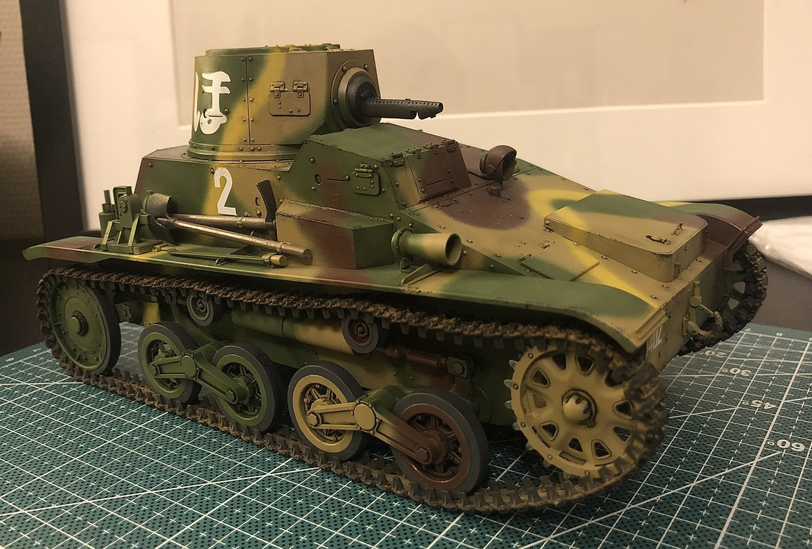

ДокторДата: Воскресенье, 29.12.2019, 21:44 | Сообщение # 11
Обул гусеницы, дальше буду пачкать вместе с ними. Расслабился с рабочими траками, рановато снял их с модели не дав просохнуть как следует. В итоге клей подсохнув поджал гусеницы уменьшив длину ленты на пару миллиметров, что доставило при одевании немало боли.
don_salluste_IIДата: Воскресенье, 29.12.2019, 23:04 | Сообщение # 12
Отличный темп и качество!
ДокторДата: Воскресенье, 29.12.2019, 23:34 | Сообщение # 13
don_salluste_II, спасибо! Осталось немного - не угробить все везерингом, который мне нелегко даётся.

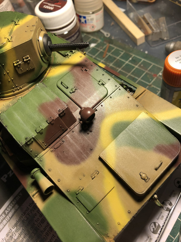

ДокторДата: Вторник, 31.12.2019, 00:35 | Сообщение # 14
Начал наносить потеки пыли. Перепробовал кучу химии и в итоге самой удачной, на мой взгляд, оказалось обычное масло.
NeoДата: Вторник, 31.12.2019, 09:20 | Сообщение # 15
Цвета очень аутентичные получились,молодец! yes
