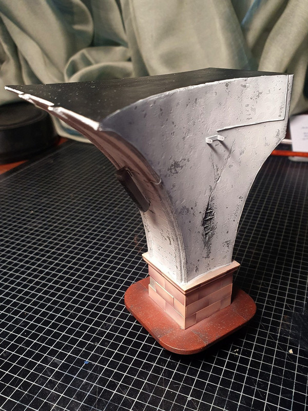

Покрасил колонну в базовый цвет. Предстоит еще надуть побелку на верхнюю часть и ободрать ее (практически зимний камо smile ), нарисовать мармор и набрызгать гранит на сидение. Все в глянцевом лаке, поэтому блестит и цветоискажает на солнце

Покрасил и ободрал один угол.

salehДата: Воскресенье, 14.06.2020, 21:42 | Сообщение # 204
Докрасил и обордрал побелку в верхней части со всех сторон, сделал "гранит" на скамейке, начал красить мрамор. Сегодня попытался нарисовать прожилки - не очень понравилось в все стер

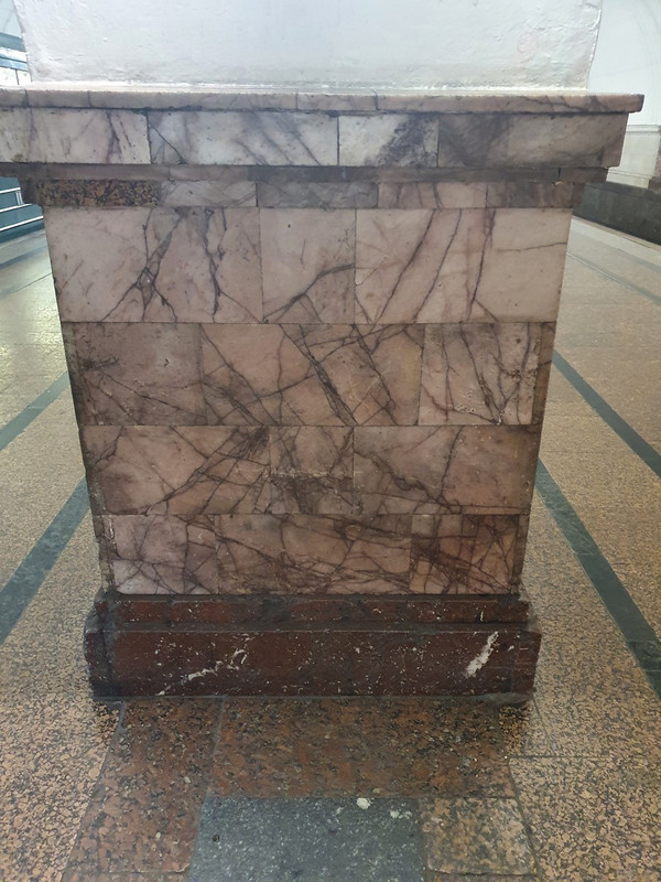

Рисунок мрамора на колонне вот такой:
я пробовал и лак для ногтей и снитепон, но все не то. буду пытаться кистью рисовать. Пока две попытки неудачные smile
Сообщение отредактировал saleh - Вторник, 14.07.2020, 10:20
