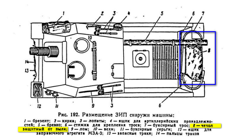

salehДата: Пятница, 14.05.2021, 15:33 | Сообщение # 347
Цитата svt ()
А назначение безента этого?
Это штатный чехол от пыли. Причем он был и на послевоенных ИСУ-152К. Вот выдержки из руководства по эксплуатации (про способ крепления там не сказано sad )
Думаю, что на чехол были пришиты лямки, которые привязывали к петлям на корпусе. Если бы были люверсы, то на корпус приварили бы крюки, а не петли.

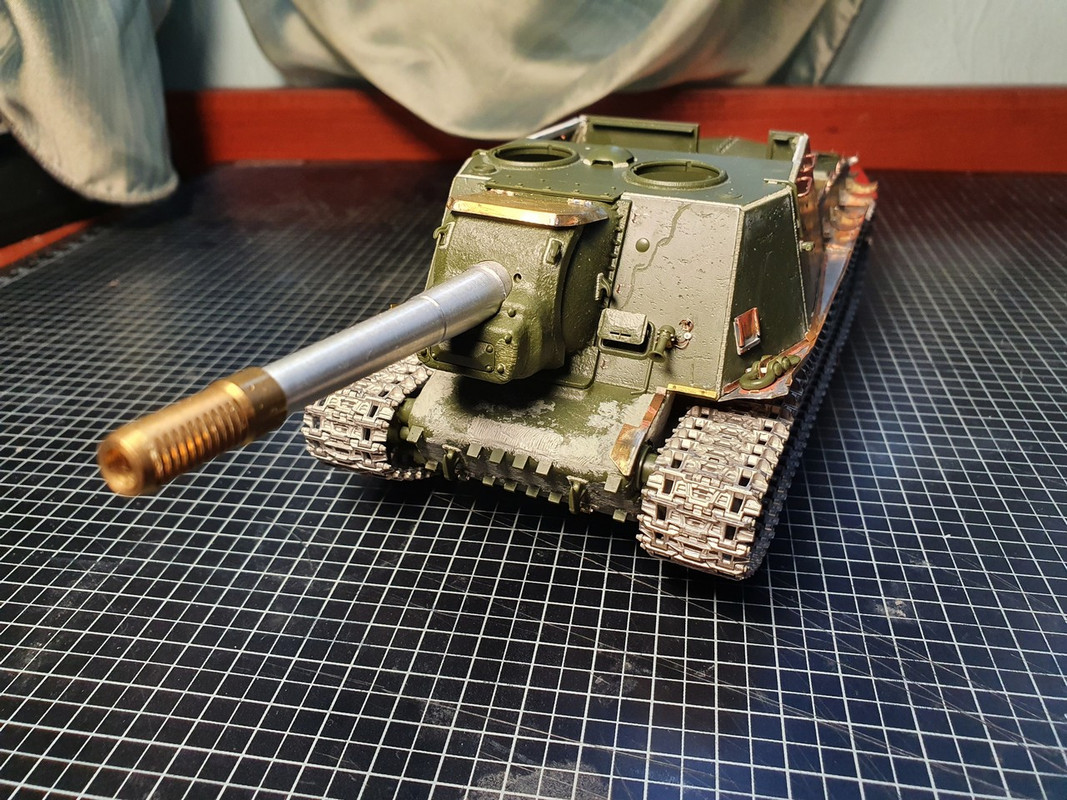

salehДата: Воскресенье, 30.05.2021, 17:51 | Сообщение # 353
Перед грунтом добавил кольца на крепления запасных баков. Теперь стройку завершил полностью
ДокторДата: Воскресенье, 30.05.2021, 17:59 | Сообщение # 354
Сурового качества прокат шёл на листы рубки. Не подскажете как добились такого интересного эффекта?
salehДата: Воскресенье, 30.05.2021, 20:42 | Сообщение # 355
У Тамии изначально неплохо фактура брони проработана. Я добавил, потыкав насадкой для гравировки. Вот такой:
