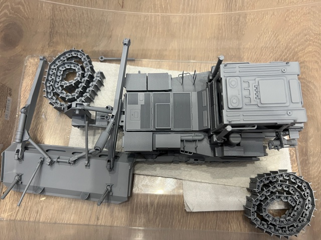

| Sarik | Дата: Воскресенье, 06.07.2025, 19:56 | Сообщение # 123 |
Сообщений: 615
Репутация: 103

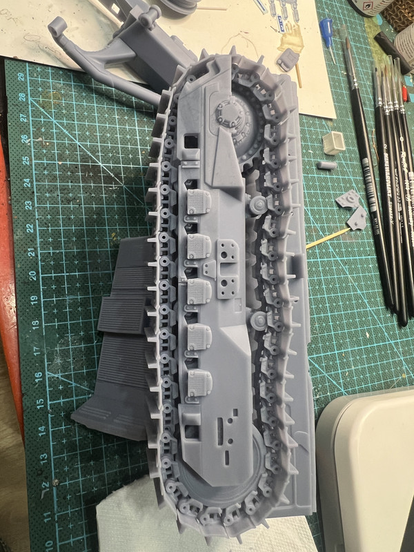

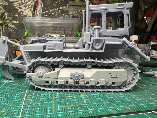

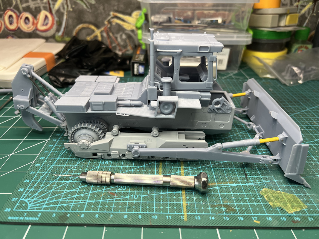

| Всем привет! Продолжаю потихоньку ковырять тракторок. Сделал отвал на штифтах так как родные втулки вылетали с посадочных мест при небольшом усилии. Теперь конструкция получилась прочной. Осталась кабина, пару поручней добавить и можно красить.
Продолжение следует…
С уважением, Александр!
| svt | Дата: Вторник, 08.07.2025, 04:45 | Сообщение # 124 |
Сообщений: 606
Репутация: 35
Зарегистрировался: 12.05.2017
| А для чего штоки поршней гидравлики ковша заклеены масками, уже подготовка к покраске?
| Sarik | Дата: Вторник, 08.07.2025, 23:08 | Сообщение # 125 |
Сообщений: 615
Репутация: 103
| Цитата svt (  ) А для чего штоки поршней гидравлики ковша заклеены масками, уже подготовка к покраске? Родные штоки закрыл масками, чтобы от грунтовки и краски не увеличился диаметр штока, так-как их вставлю в трубку от антенны. На рыхлители трубки временно установлены.

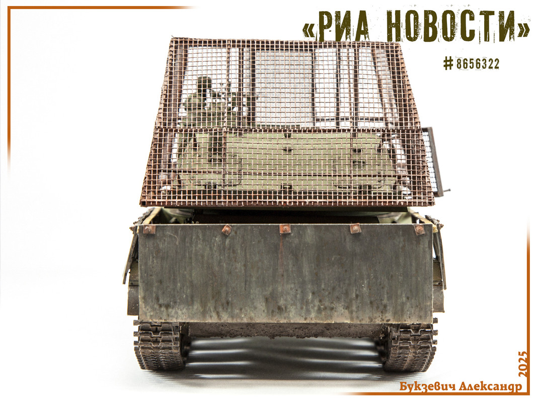

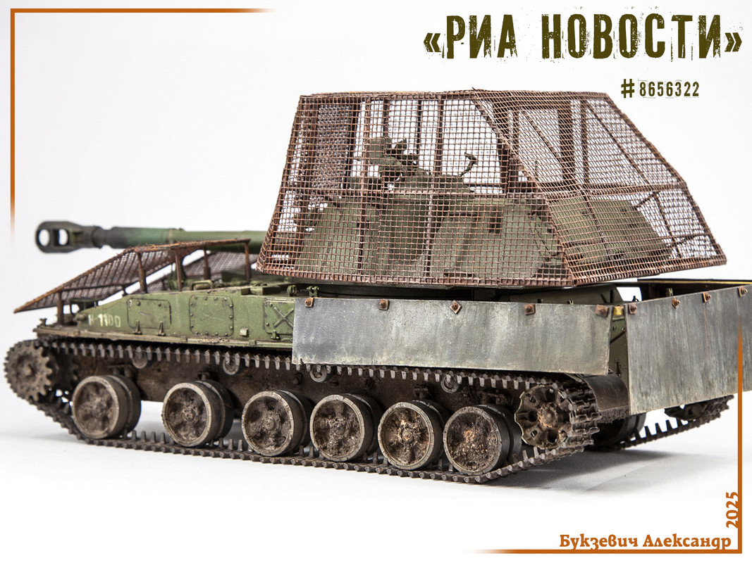

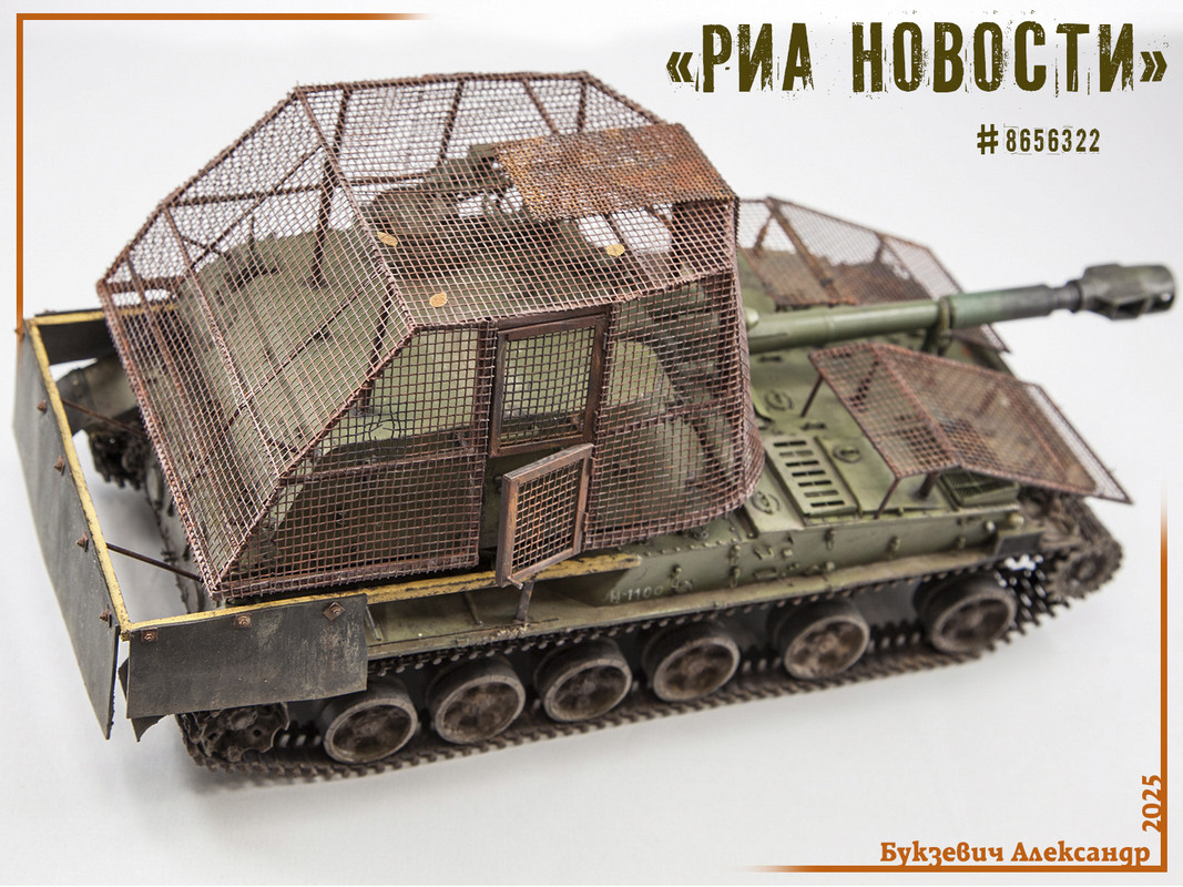

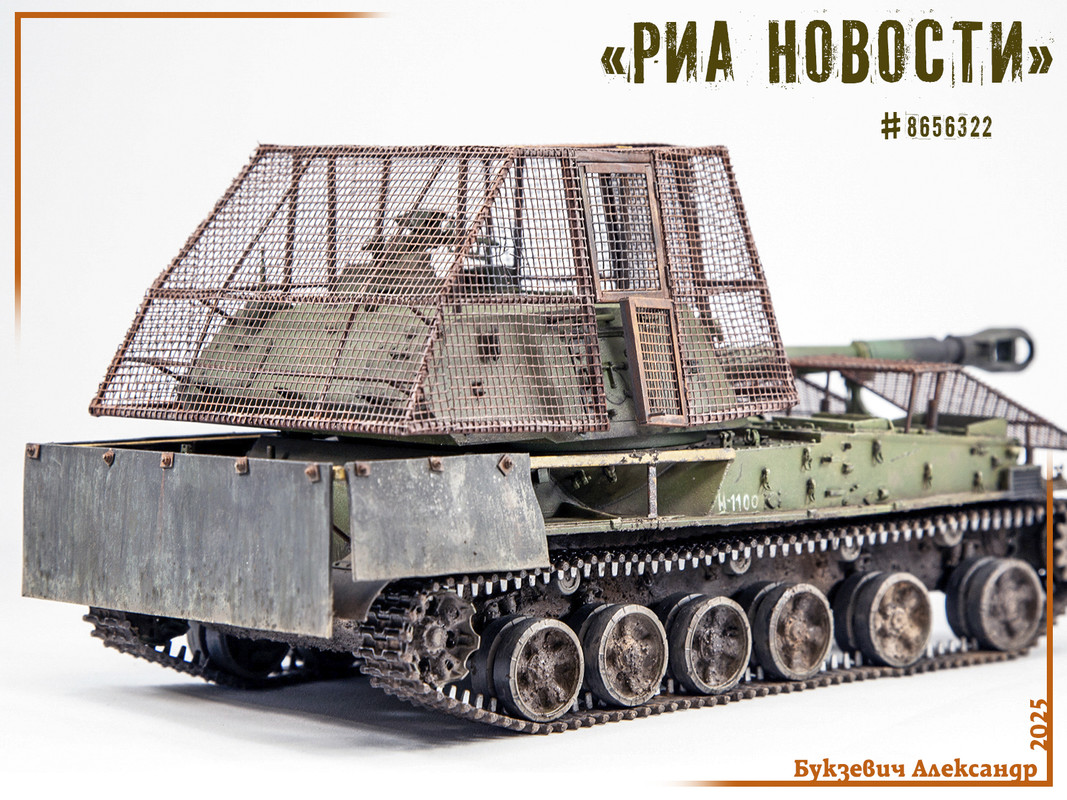

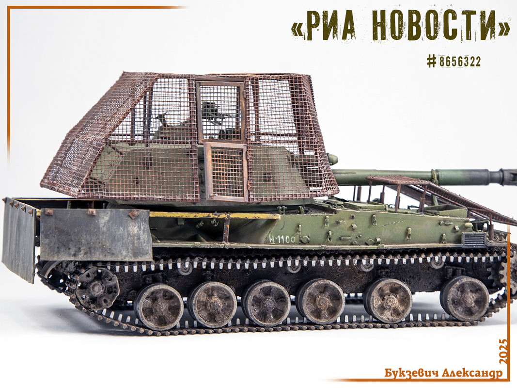

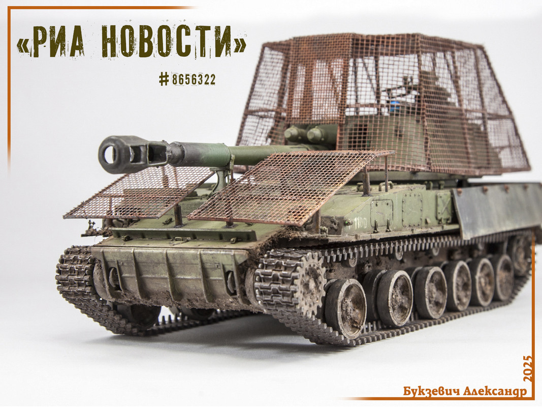

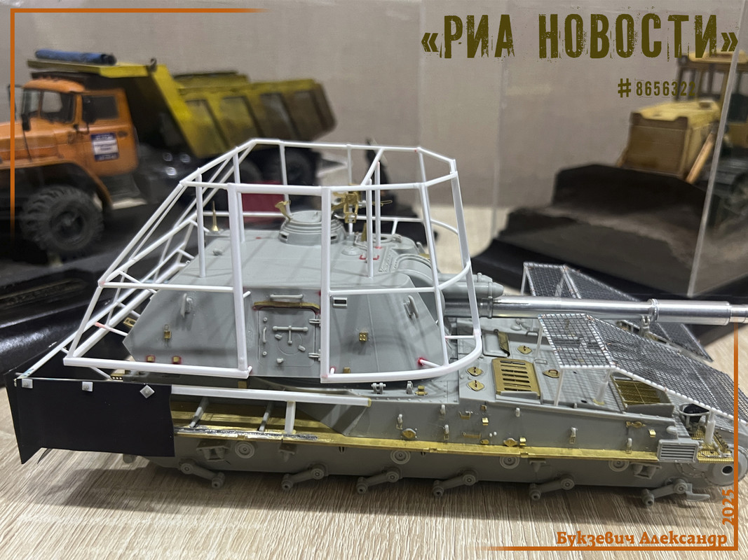

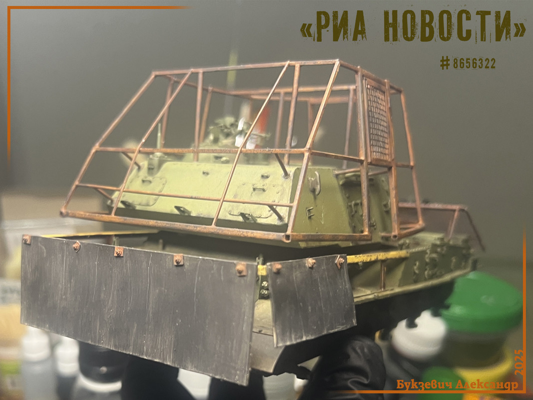

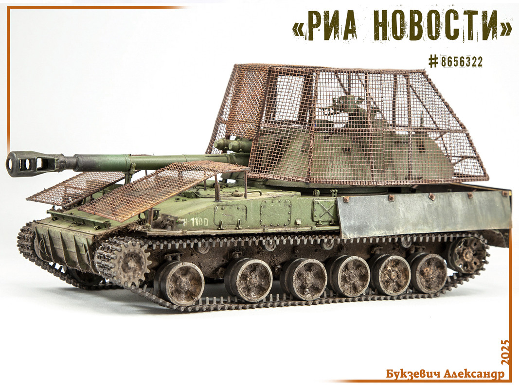

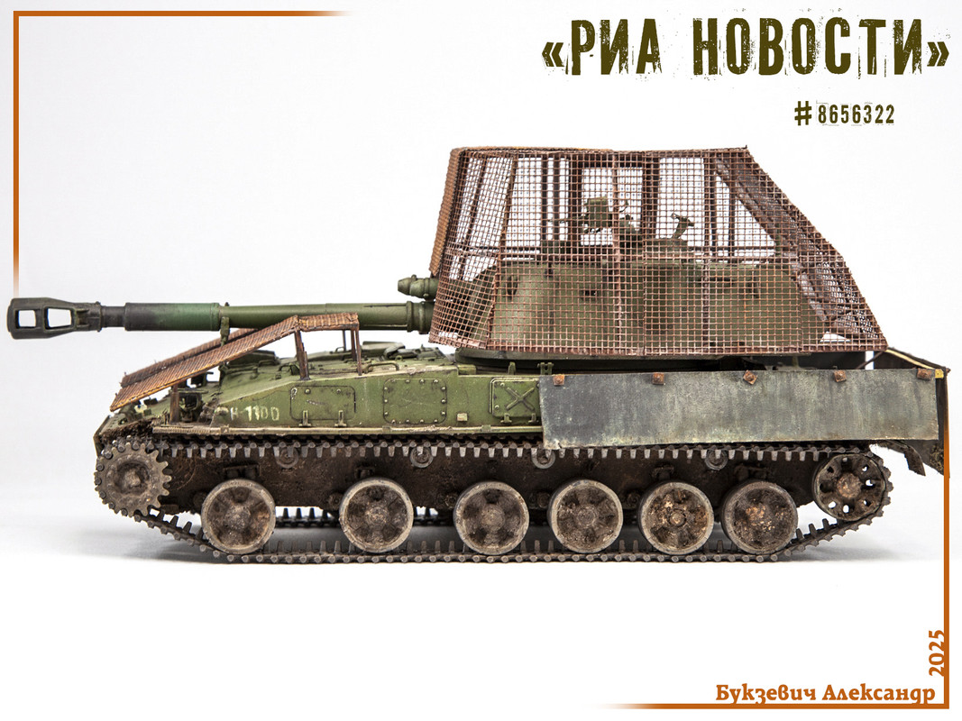

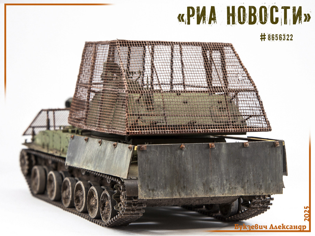

| Всем привет! Закончился ModelStrike в «Я-Моделисте» и дошли руки выложить свою работу: всем известная модель САУ от Трубача! Машину решил делать на СВО, нашел не плохой фотоотчет и по нему старался максимально приблизится к оригиналу. В работе использовал: травление от Микродизайна, печатные траки и катки, ленивцы, звездочки от GE Models,точеный ствол, различный пластик для обрешетки, винил для ленты конвейерной, москитная сетка. Окраска: Тамия, АК, 502 батальон, МИГ. Работа планируется на основание. Приятного просмотра!

| Sarik | Дата: Воскресенье, 20.07.2025, 22:17 | Сообщение # 127 |
Сообщений: 615
Репутация: 103
| Новый проект: бульдозер Т-330. Коротко о модели: полимер хрупкий в работе, местами приходилось подклеивать отколовшиеся или отломавшиеся части. Отвал сделал на штифтах, так он получил жесткость конструкции и отпала боязнь, что-нибудь сломать. В гусеницах сделал «пальцы» соединив между собою траки, гусеница стала более гибкой (рабочей) и ушла кривизна, при примерке траки четко легли на катки и звездочку. На этом сборка закончена и модель полностью загрунтована….скоро малярка! В целом впечатления от модели положительные. Рекомендую к приобретению. Сломав детальку, я обратился к производителю и Александр, без проблем мне прислал нужную деталь и еще гору на всякий случай других деталей). Человек отзывчивый, приятно работать с такими людьми. Возможно в будущем замахнусь на тепловоз от МПС.)

| andreiali | Дата: Понедельник, 21.07.2025, 07:16 | Сообщение # 128 |
| Жесть,реально очень классно получилось запогодить сау!
| Sarik | Дата: Понедельник, 21.07.2025, 12:49 | Сообщение # 129 |
Сообщений: 615
Репутация: 103

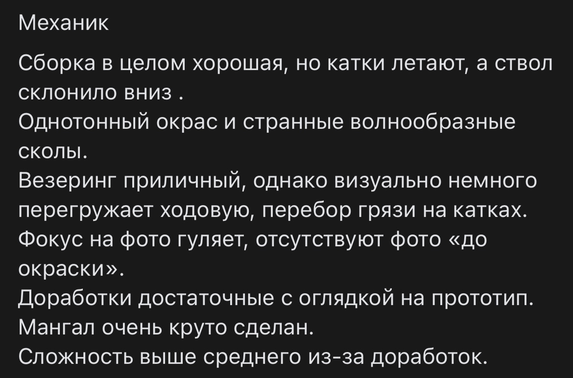

| Цитата andreiali (  ) Жесть, реально очень классно получилось запогодить сау! Спасибо! Но судьи посчитали по другому):

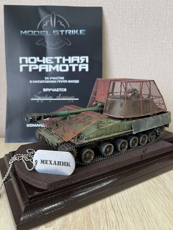

| Sarik | Дата: Понедельник, 21.07.2025, 12:51 | Сообщение # 130 |
Сообщений: 615
Репутация: 103
| Ну и итог конкурса:

| svt | Дата: Понедельник, 21.07.2025, 18:27 | Сообщение # 131 |
Сообщений: 606
Репутация: 35
| Супер. Правда на оригинале сетка "мангала" вроде бы диагонально расположена.
| andreiali | Дата: Понедельник, 21.07.2025, 21:40 | Сообщение # 132 |
| Цитата а ствол склонило вниз Ничего не понял С грязью тоже не понял,мне лично глаз не режет готовая модель.Возможно ребята под лупой в руках разглядывали
| Sarik | Дата: Вторник, 22.07.2025, 22:14 | Сообщение # 133 |
Сообщений: 615
Репутация: 103
| Цитата svt (  ) Супер.Правда на оригинале сетка "мангала" вроде бы диагонально расположена. Спасибо! Но там и ячея другая, а у меня москитная сетка)))
Цитата andreiali (  ) Ничего не понял С грязью тоже не понял,мне лично глаз не режет готовая модель.Возможно ребята под лупой в руках разглядывали Ну такое ощущение, что писали лишь бы написать. Так же разве не может к примеру арматура торчащая из забора бетонного или плиты, поцарапать волнообразно краску? Я считаю, что такое возможно и не могут быть царапины краски всегда ровными. Модель тонирована маслом разными оттенками, а оказывается однообразная окраска...

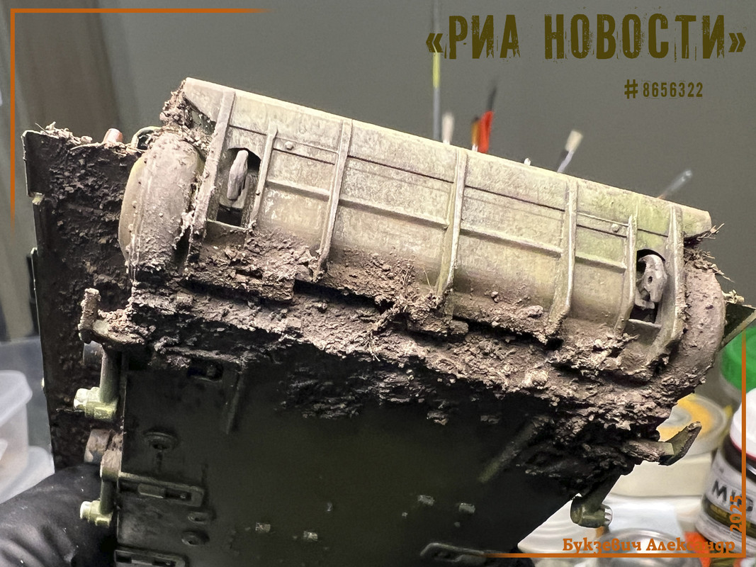

| andreiali | Дата: Среда, 23.07.2025, 07:23 | Сообщение # 134 |
| Цитата Ну такое ощущение, что писали лишь бы написать. И у меня тоже такое ощущение.Блин,как ствол наклонен, если он установлен на специальном кронштейне по походному... Хотел бы спросить,а сколько времени ушло на везеринг?
| Sarik | Дата: Среда, 23.07.2025, 12:38 | Сообщение # 135 |
Сообщений: 615
Репутация: 103
| Цитата andreiali (  ) Хотел бы спросить,а сколько времени ушло на везеринг? Дня за три сделал (с просушкой пасты).
