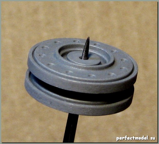

Получил от Сергея (Studio Perfect Model) на пробу вот такие катки >>> http://perfectmodel.su/forum/117-1161-36367-16-1574430860
Начал собирать - дурацкое дело не хитрое...
Можно было попытатся отломать литники, но так по варварски отнестись постеснялся. Кусал.
Блины ровные - ни о каком то мех. выравнивании или упаси кипятке речи вообще нет.
Просверлил в черновую на тройку десятых меньше, подогнал под штоки (катки на корпуса "нового" Драгона) круглым надфилем.
Помимо "врождённой" центровой зенковки, ровно просверлить-подогнать помогают кольцевые риски. Не восьмерит, проверил лязером smile
Львиная (да почти вся) доля длинны штока утопает во внутреннем диске. Наружный можно не сверлить вовсе,
а просто чуть укоротить шток балансира.
Осталось их склеить и подровнять беговые дорожки от остатков питателей. Но то уже завтра.

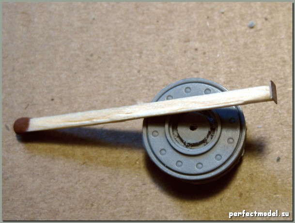

don_salluste_IIДата: Суббота, 23.11.2019, 16:12 | Сообщение # 57
Ну вот - прошу любить и жаловать smile
По идее, катки должны быть одного типа - но для теста сойдёт.
Клеил, расположив остатки питателей в противоположенные стороны.
Что бы была какая то база для обработки соседней поверхности. Дорожка тонкая, накосячить легко.
Сообщение отредактировал don_salluste_II - Воскресенье, 24.11.2019, 09:37
