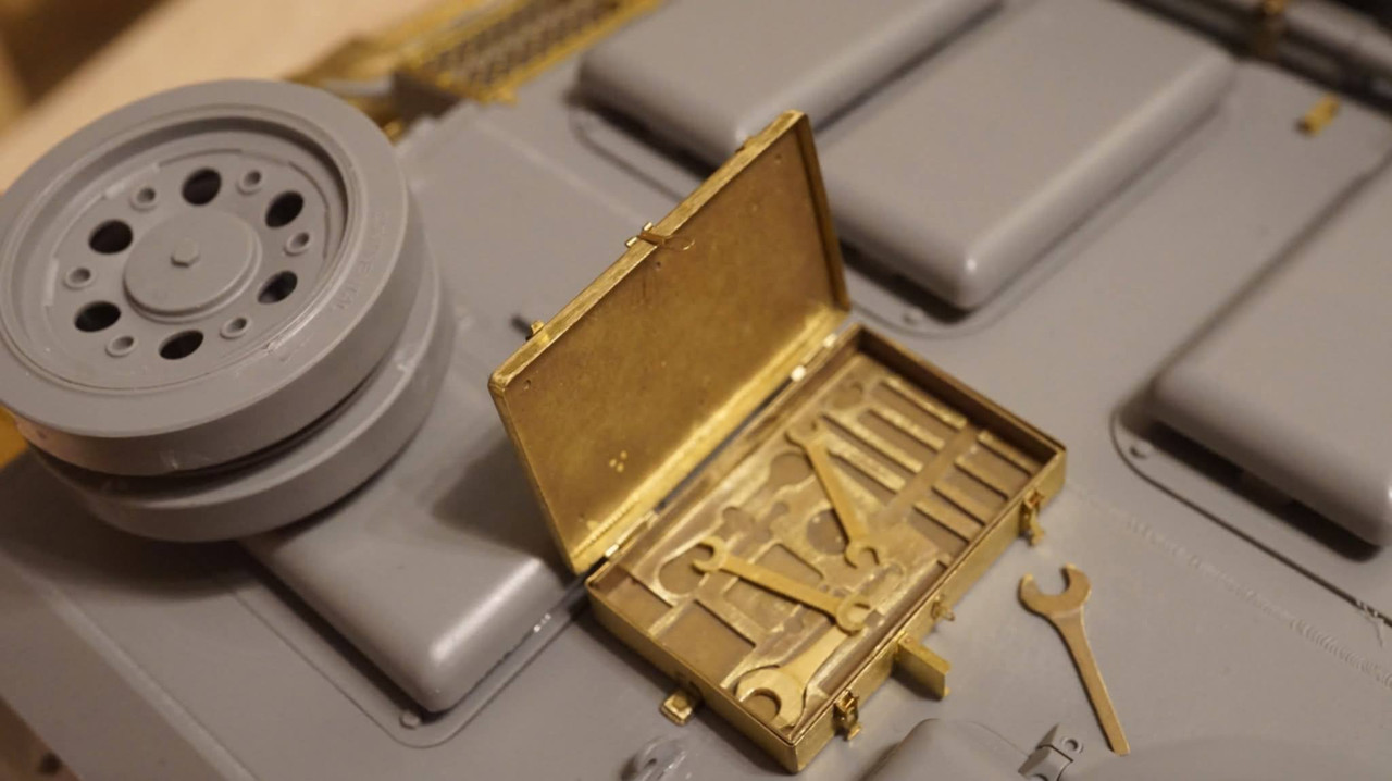

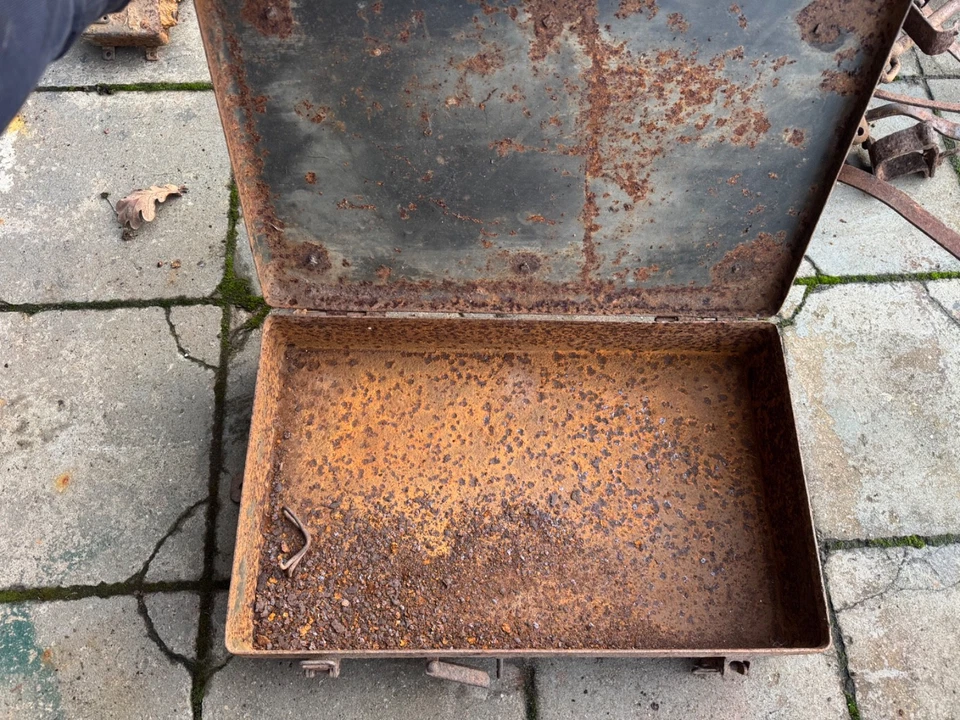

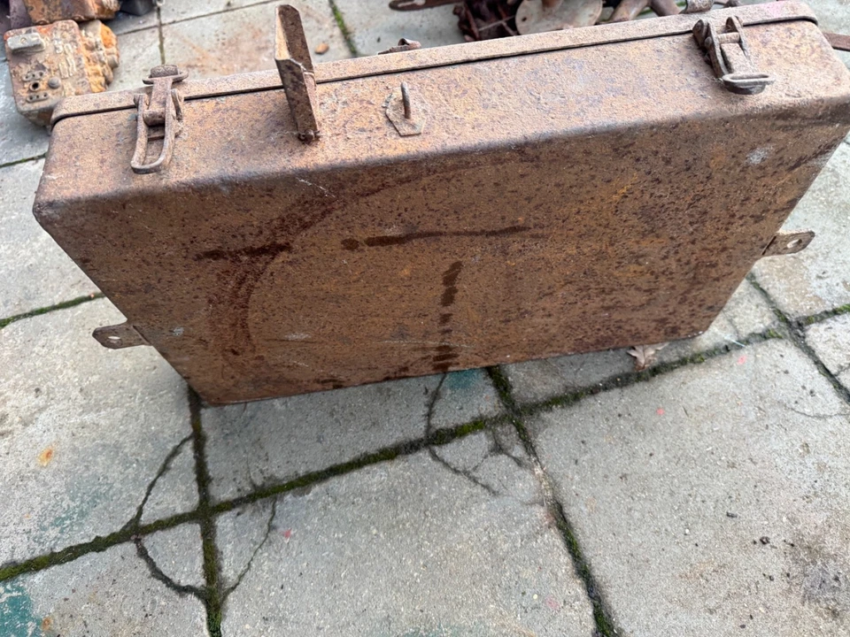

Приветствую. Строю тройку, попутно делаю для нее некоторые детали самостоятельно, дошла очередь до ящика на левой надгусеничной полке, вот этого...
Я хочу сделать его открытым, но не знаю что внутри, есть только вот эта фотка
Один товарисЧь с фейсбук строил штуг, и там его версия открытого ящика, на контакт не идет.
Подскажите пожалуйста, обладает кто информацией, как выглядел внутри этот ящик? буду очень благодарен.

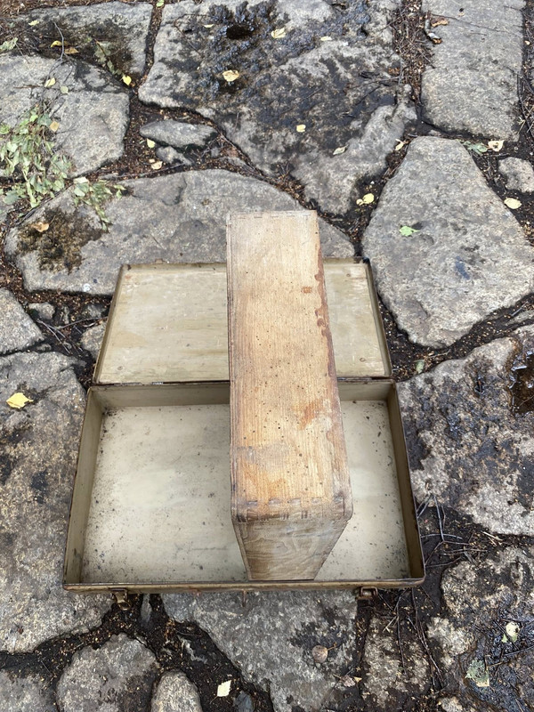

В сети нашел похожий ящик,как мне кажется,вообще я так понял,ящик в ящике  smile
А вот как внутри,увы,не нашел sad

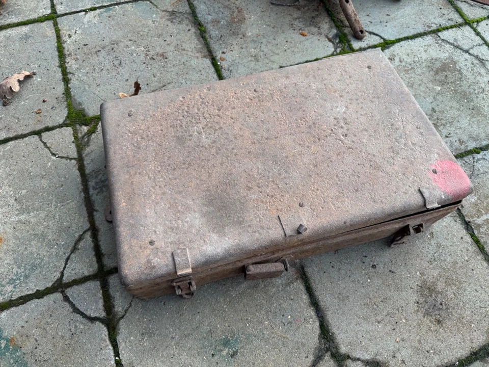

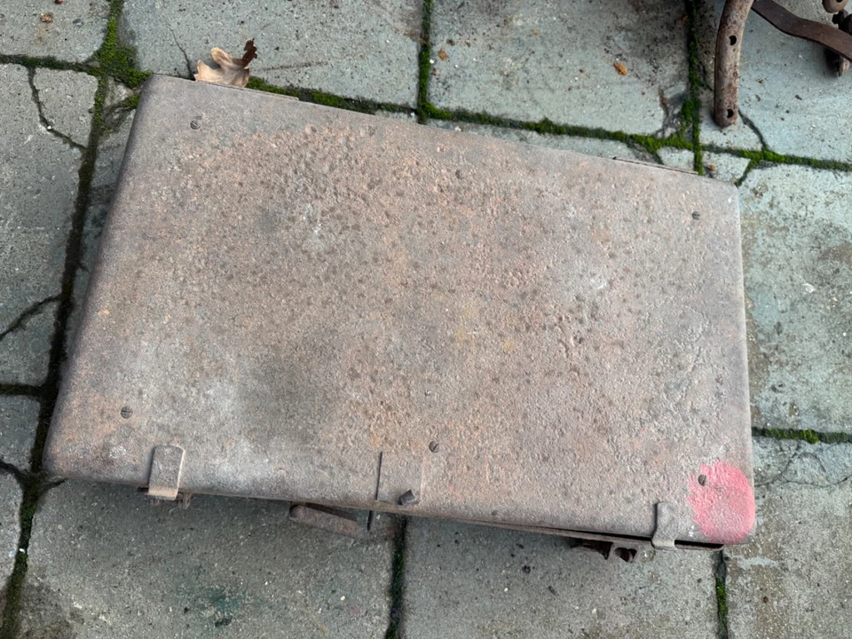

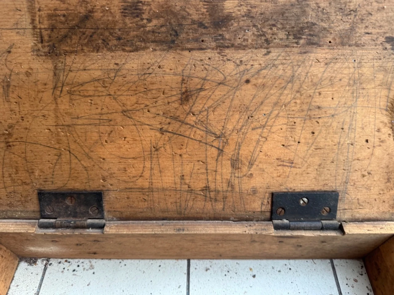

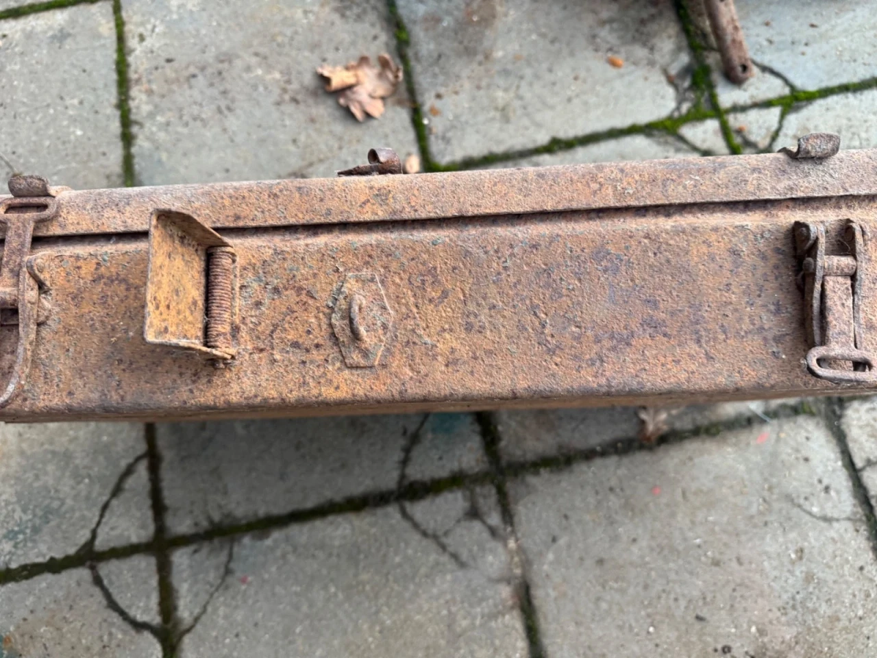

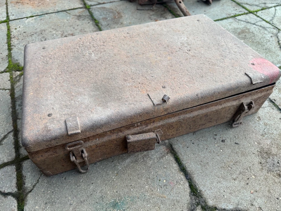

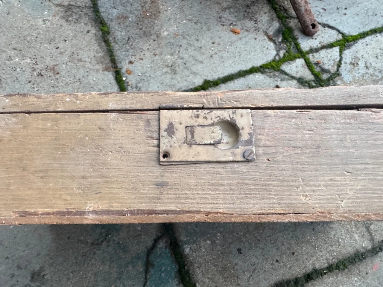

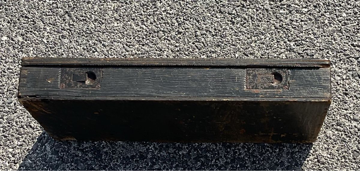

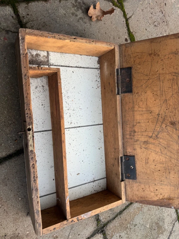

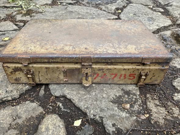

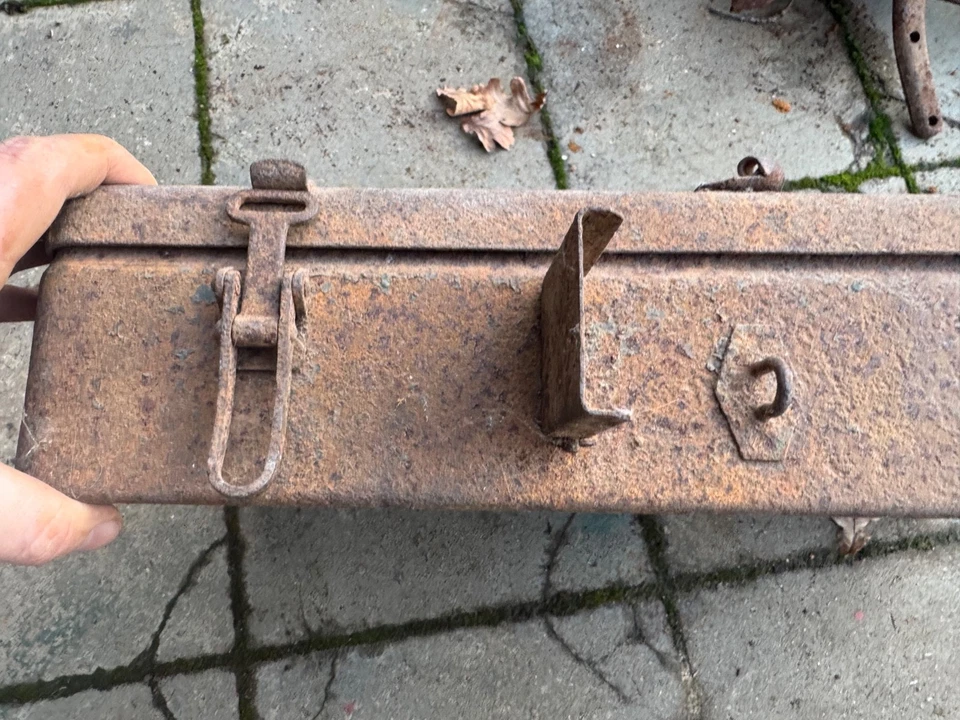

andreialiДата: Понедельник, 09.03.2026, 23:58 | Сообщение # 3
На ебай нашел

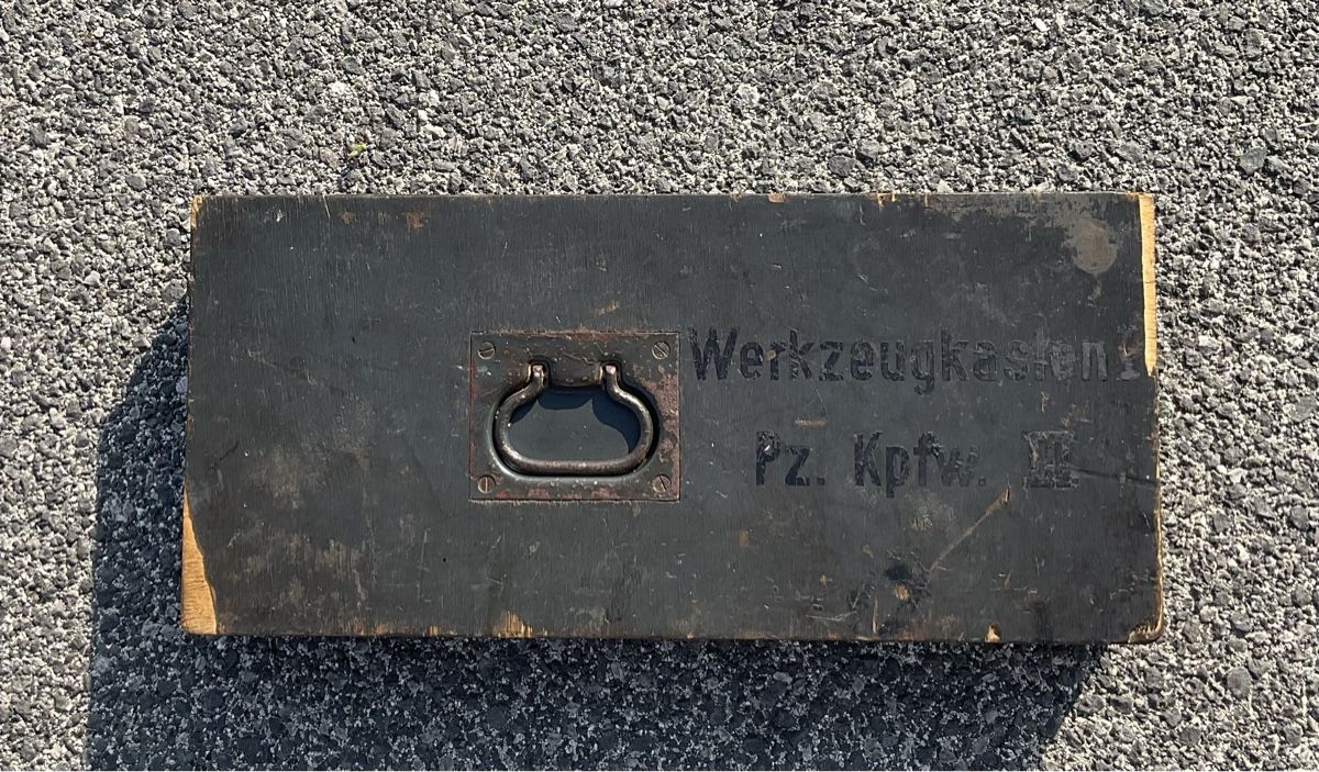

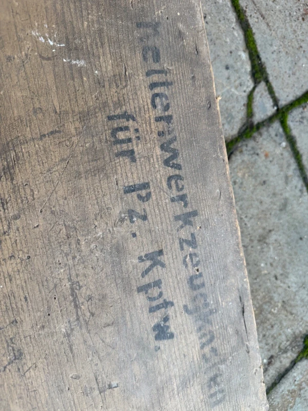

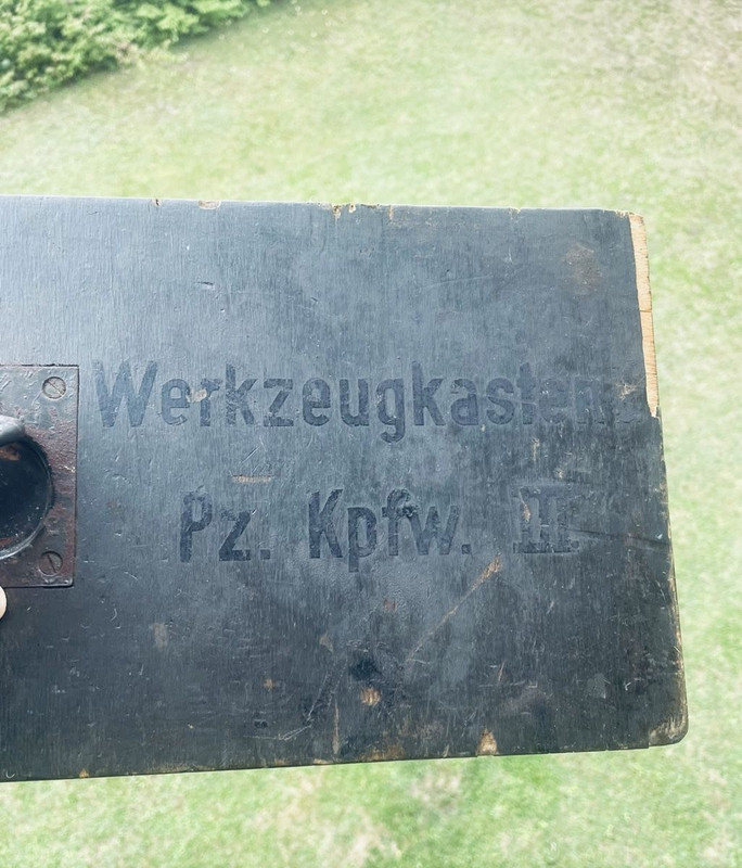

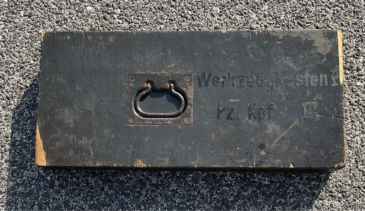

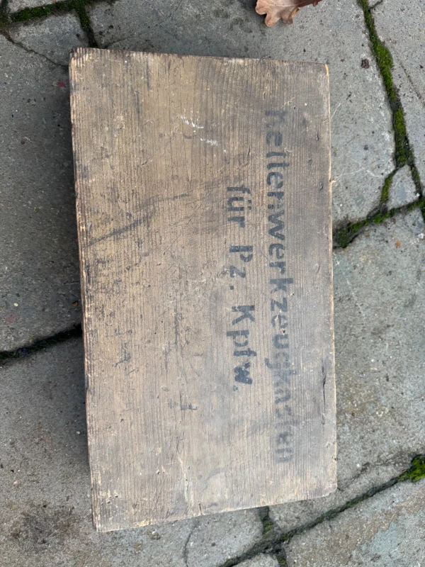

vitalymozharowskiДата: Понедельник, 16.03.2026, 17:16 | Сообщение # 5
Судя по надписям:
Werkzeugkasten - инструментальный ящик
Kettenwerkzeugkasten - ящик для инструментов, которые необходимы для работы с гусеницами

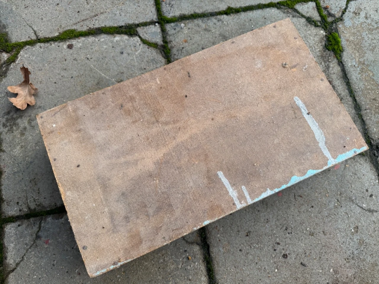

andreialiДата: Среда, 18.03.2026, 07:29 | Сообщение # 6
Судя по надписям:
К сожалению самого главное и не нашлось,нутра ящика для ключей,это наверное под названием Werkzeugkasten
