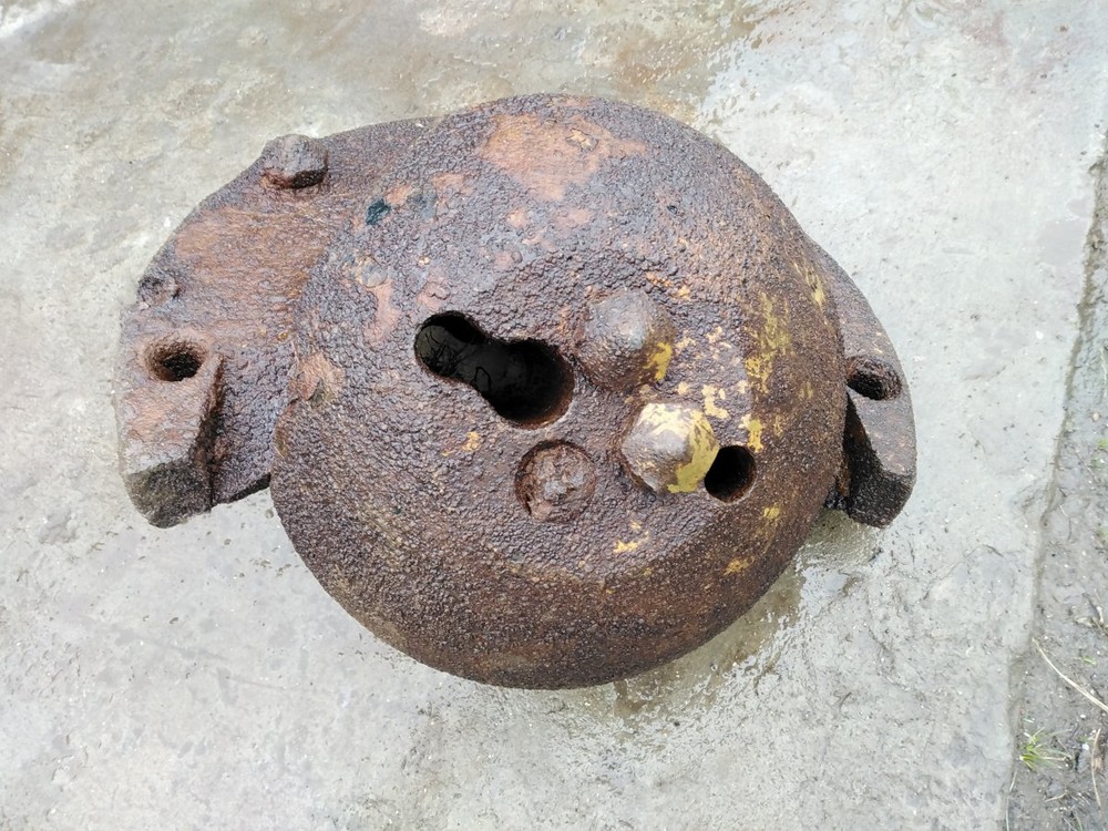

coast70Дата: Суббота, 29.02.2020, 11:03 | Сообщение # 35
Несколько фото лобовой пулемётной установки.
Пулестойкий болт под ключ 32, в 35-м это 0,91 мм
Прикрепления: 5359225.jpg (254.0 Kb) · 8697532.jpg (275.5 Kb) · 7518027.jpg (331.9 Kb) · 7012836.jpg (265.6 Kb)

coast70Дата: Пятница, 21.05.2021, 12:05 | Сообщение # 37
4. Башня с КВ-1 с пушкой Ф-32.
Прикрепления: 7968708.jpg (1.57 Mb)
coast70Дата: Суббота, 17.12.2022, 11:57 | Сообщение # 38
Кто-то, когда-то на форуме спрашивал почему маски на КВ-1 отличаются отступом маски при сравнении разных фото.
Вот и ответ:
"...на танках за №№ 6746 и 6753 маска обработана не по размерам и при установки её на танк образовался зазор до 20 мм между башней и маской, который был заварен после установки маски".
     Кроме того, "...на танке № 6753 установлена маска, в которой отверстие для установки прицела было обработано таким образом, что поле зрение закрывалось и, поэтому пришлось произвести вырубку отверстия в маске, которое чрезмерно увеличилось и стало небезопасно для поражения прицела огнем противника, как пулеметным, так и снарядами". (цинк: https://iam-krasnoyarsk.livejournal.com/231067.html )
