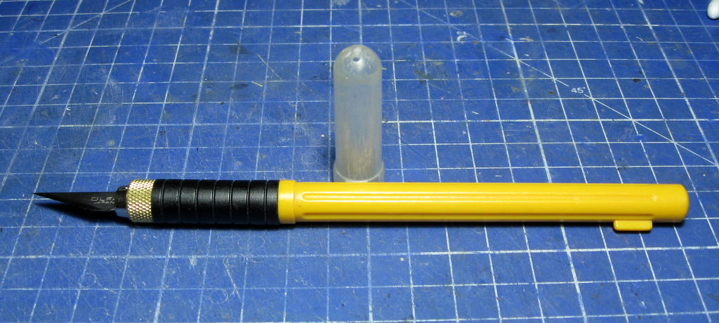

несколько вопросов, которые мне были интересны перед покупкой, но смог найти ответ после распаковки:
1. Никаких люфтов с родными лезвиями KB4-F, KB4-R, KB4-S и пилками KB4-NS. Как и обещает производитель.
2. Лезвия OL-KB (от ножа AK-1) встают тоже без люфтов.
Казалось бы: в чем тут вопрос, ширина-то такая же — 6 мм.
В том, что у ножа AK-1 люфтов нет, только если задвинуть лезвие до упора внутрь.
Мне удобнее работать, когда лезвие выдвинуто на 10 мм. У АК-1 появляется люфт, у АК-4 — нет.
3. В разрез цанги идеально встает хвостовик 8 мм. Проверил на травленых пилках — люфта нет.
4. Резинка, за которую производитель предлагает держать нож — не нужна. Она легко снимается, под ней приятная шероховатая поверхность.

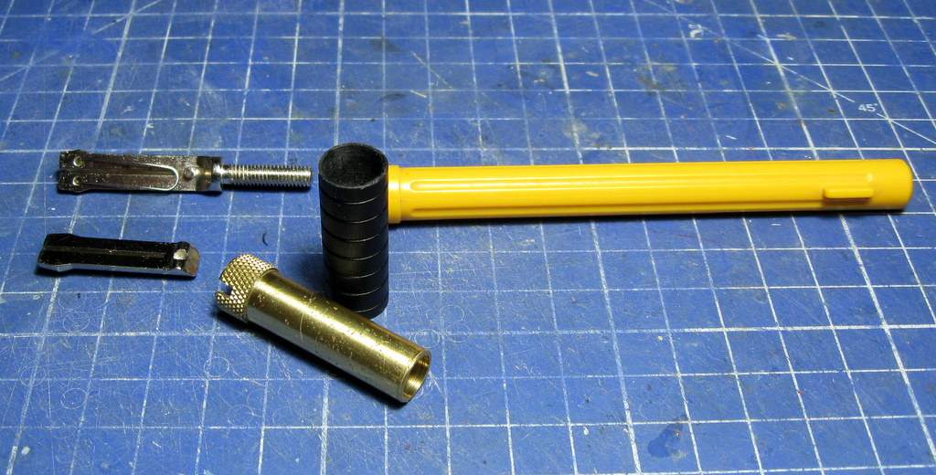

Дополню. Спустя пару лет цанга перестала держать лезвия. Раньше можно было зажимать любые лезвия, сейчас только фирменные. Резинка вся растянулась и постоянно прокручивается.

А что случилось с цангой? Или сорвалась резьба в ручке?
Так же мучился. Подобрал подходящего диаметра колпачек от маркера. Обрезал по длине, внутренний диаметр увеличил наждачной бумагой.
Ага. Китайские лезвия не держит. И защитный колпачок стал сваливаться.
Для меня этот нож основным не стал. Пользуюсь АК-5. А этот теперь либо как пилка, либо для грубых работ.
