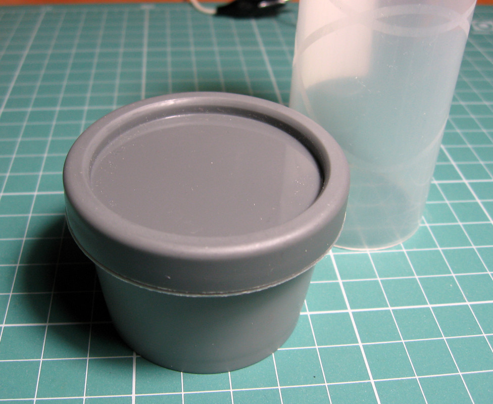

Основой стала вот такай штуковина https://aliexpress.ru/item....ALw_wcB
На алишке прикупил и блок питания к нему https://aliexpress.ru/item....ALw_wcB
Там же купил и вот такую бабайку

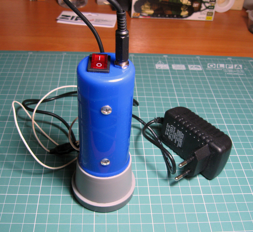

А на днях в продуктовом супермаркете аж за целых 11-ть рублей купил школьный пенал.
За ситечко на ближайшем рынке отдана нестерпимая сумма в 55 рублей.
На сборку ушло три вечера. Вот Результат.
Выглядит симпатично, работает прилично, стоит недорого,  места занимает мало.
Задача выполнена. smile

синий тубус это пенал?
ХмурыйДата: Понедельник, 05.10.2020, 20:42 | Сообщение # 5
kea, NICE, друзья, спасибо большое!
Да, пенал школьный. Половинка синяя, половинка прозрачная.
