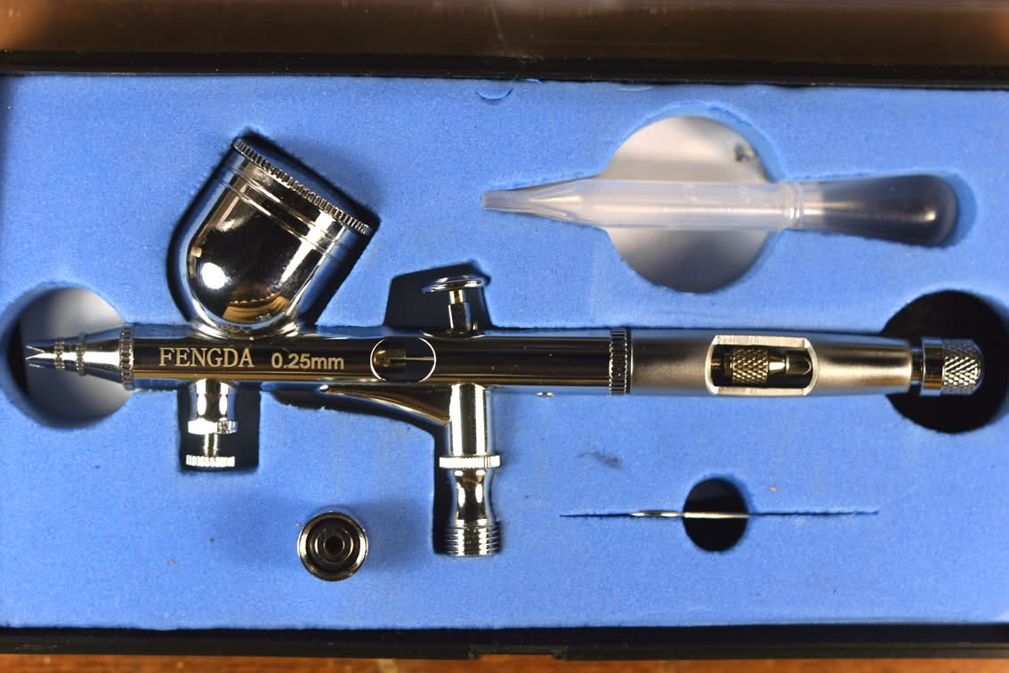

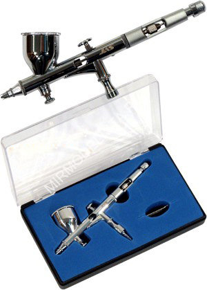

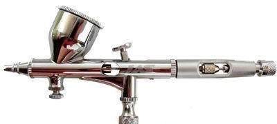

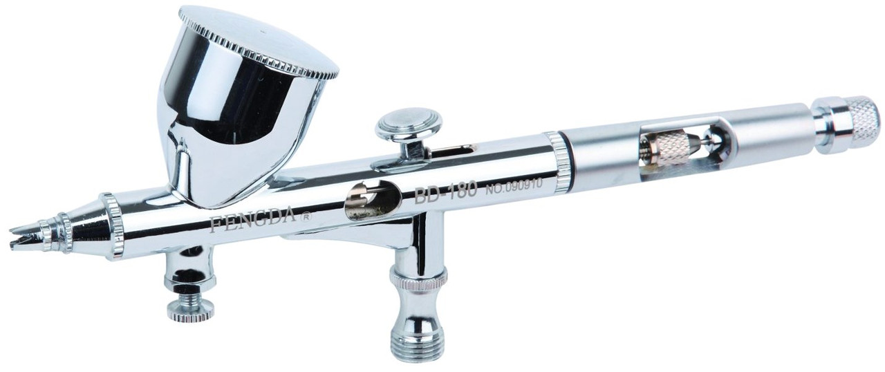

Артём, я тут погуглил на досуге. Очень может быть, что твой Auarita BD-180, это те же Fengda BD-180, TNT-Air BD-180, Jas 1117.
Смотри сам:
Fengda BD-180
TNT-Air BD-180
Jas 1117
NeoДата: Четверг, 13.12.2018, 21:25 | Сообщение # 11
Анатолий, Эдуард, спасибо! Евгений низкий поклон за разъяснения!
