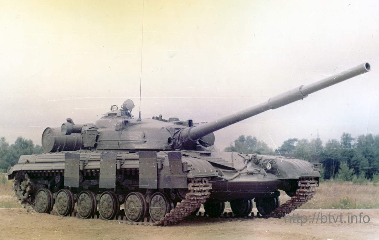

Доброго времени суток. Начинаю очередной проект-Т-64А из состава Отдельного Полка Охраны Штаба Группы Советских Войск в Германии.
За основу взят крайне занимательный вариант машины- после установкисистемы «Туча», но до введения сплошных резинотканевых экранов- с января 1979 по январь 1981. Вариант машины редкий, поэтому несколько лет не мог найти
привязку для данной модели (всего пару фото этой версии танка на весь интернет).
В связи с этим отдельная благодарность пользователю Stasyk0812,предоставившего сразу несколько фотографий именно этой модификации, с читаемой маркировкой, из конкретного соединения.

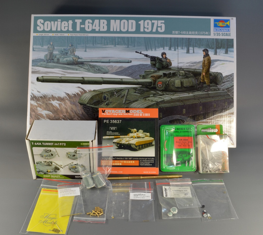

Перечень используемых наборов:
1) Кит Trumpeter 01579;
2) Башня Т-64А Miniarm;
3) Траки MasterClub;
4) Ствол 2А46 Magic Models;
5) Ствол ПКТ Model Point;
6) Ствол НСВТ Model Point;
7) Антенный ввод Р-123 Magic Models;
8) Мортиры системы 902 «Туча» Model Point/ Magic Models;
9) Звуковой сигнал С-58 Model Point;
10) Набор фототравления Voyager;
11) Фары Elf;
12) Троса Eureka;
13) 200-литровые топливные бочки Miniarm;
14) Габариты SPM;
15) Различная мелочевка в виде болтов, барашков, линз и т.д.
Буду делать машину за номером 027. Другие фото соединения.

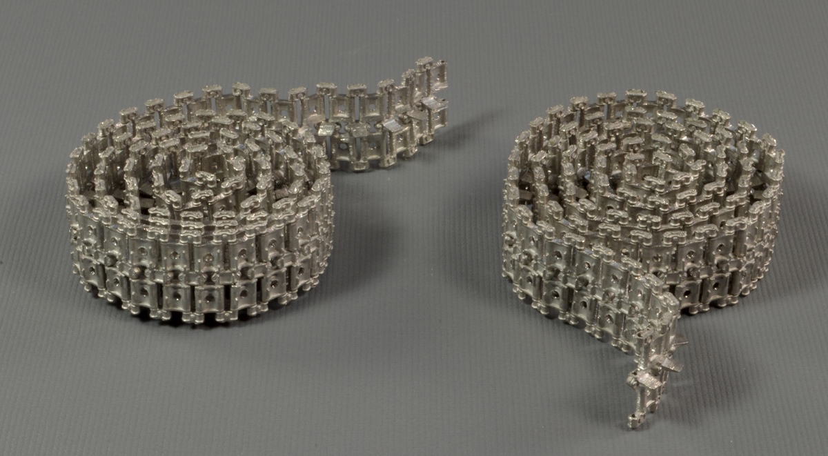

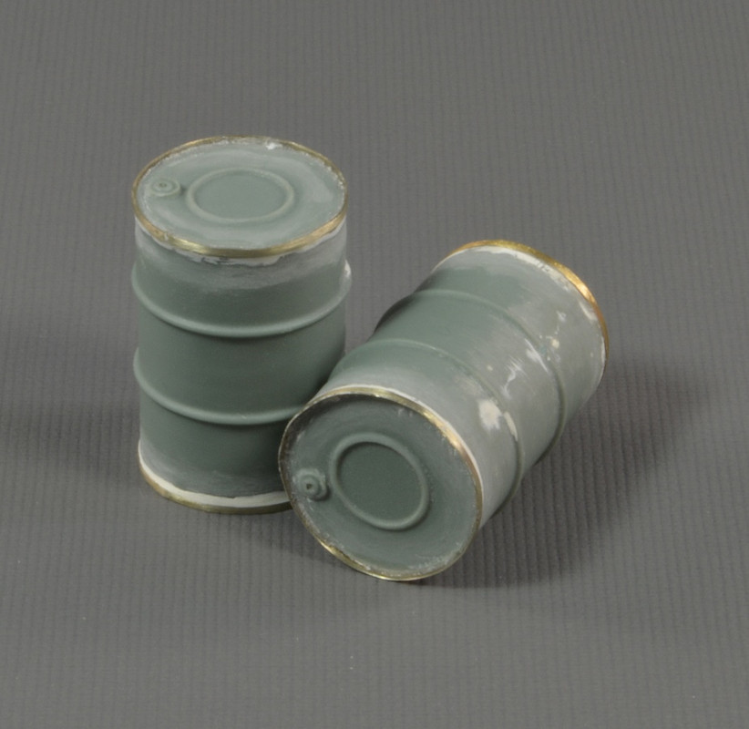

Ну и небольшое начало- ходовая часть, гусеницы. Бочки, литьё было с достаточно большим количеством брака, так что отбортовки торцов бочек пришлось сделать с нуля.

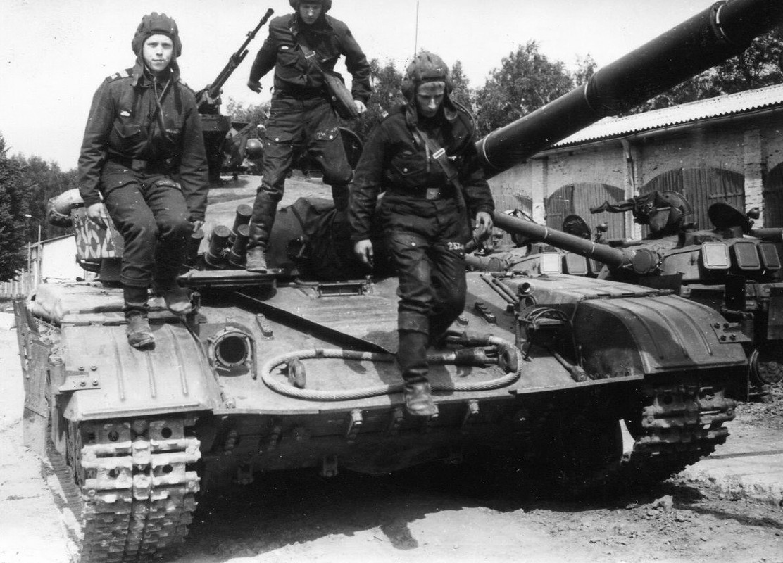

Цитата Ulis ()
Может  и я созрею для постройки Т-64, но только с динамической броней.. Именно это вариант мне запомнился после после его "видео дебюта" в Приднестровье..
Там, по моему, были только БВ и Б1В. Могу накидать фоток именно АВ, если нужно.
Именно АВ,если есть таковые со времен СССР,было б интересно глянуть
Вернусь с отпуска, гляну домашний архив. Вроде что-то было времён СССР, но это не точно)) А так, фотки АВ есть в книге Чобитка, ну и ещё могу скинуть валк по АВ.
