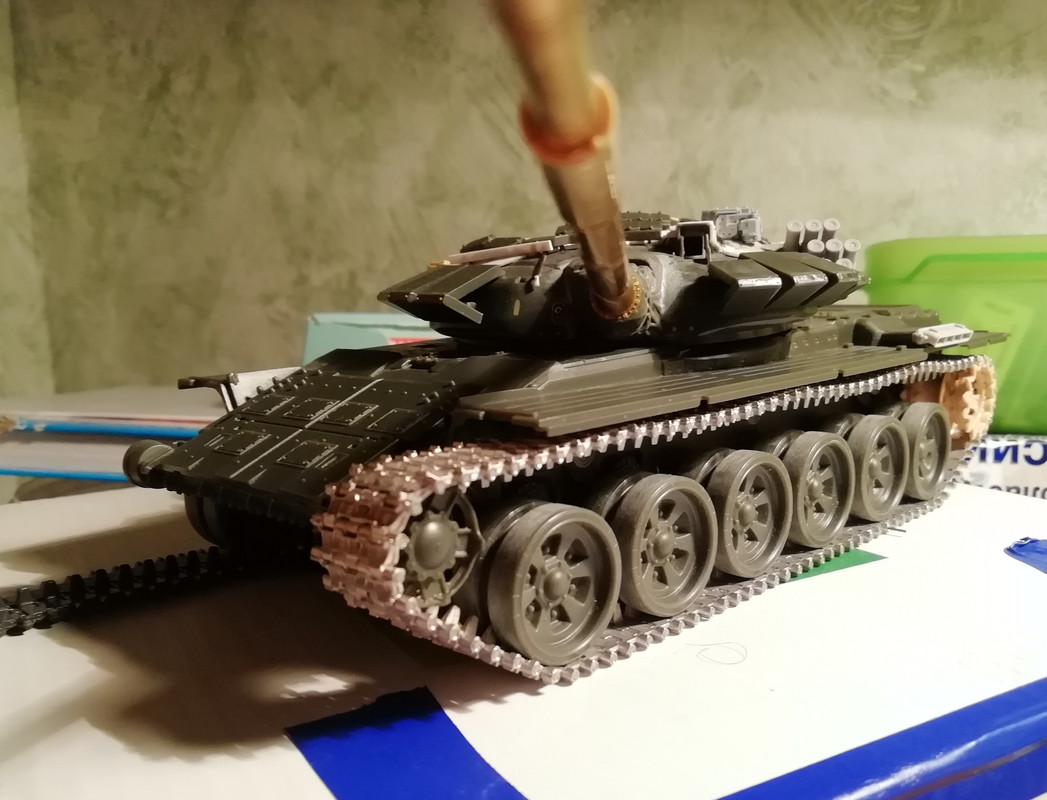

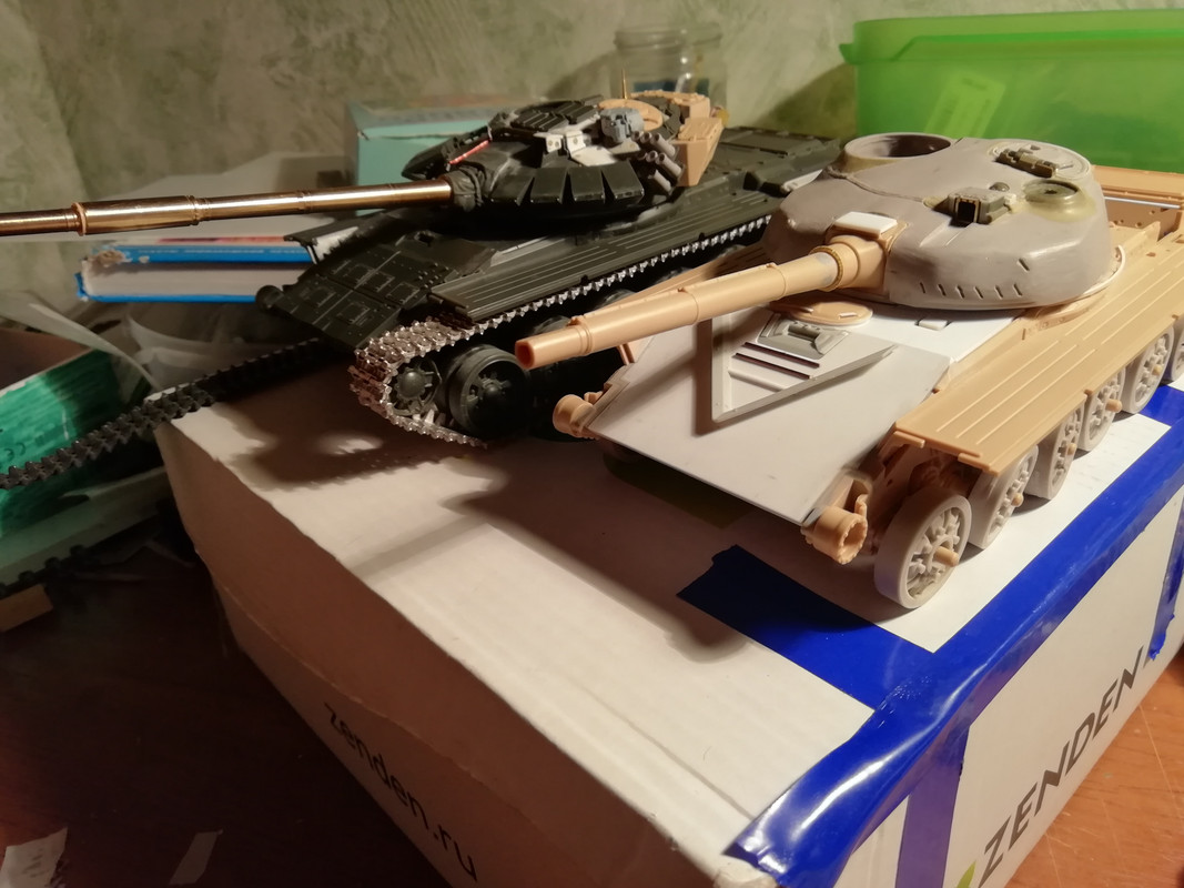

Почему - сложно сказать. ностальгия сыграла, видимо, по временам, когда эта модель была единственной нормальной семдесятдвойкой в 35ом)
В данном случае, всё же, донором выступит менговский Б1, за который большое спасибо Геннадию Завражневу.
Менговские 72, по факту лучшие на рынке, хоть они и редиски, не стали эту серию продолжать. Трумпетер - слишком много косяков, от геометрии до деталировка (хотя местами последняя очень хороша, посему частично пойдёт в ход) . Ходовая так вообще там печальна.
На данный момент сделано - новое нлд/ влд и крыша отделения управления (пластик 0,7, 0,7 и 1мм соответственно), доработан люк, сделаны пулеотбойники. Катки будут от миниарма
Парное фото, с Б89 года (перепил из менговского Б3+ детали от Б1 и тд тд тд), тоже на штурм.

temavasilev1989Дата: Воскресенье, 14.03.2021, 01:21 | Сообщение # 21
Сообщений: 34
Зарегистрировался: 03.02.2020
Добавлю:
"декольте" на АК, выпилено из трубкиного влд, и доработано, волнорез так же трумп.

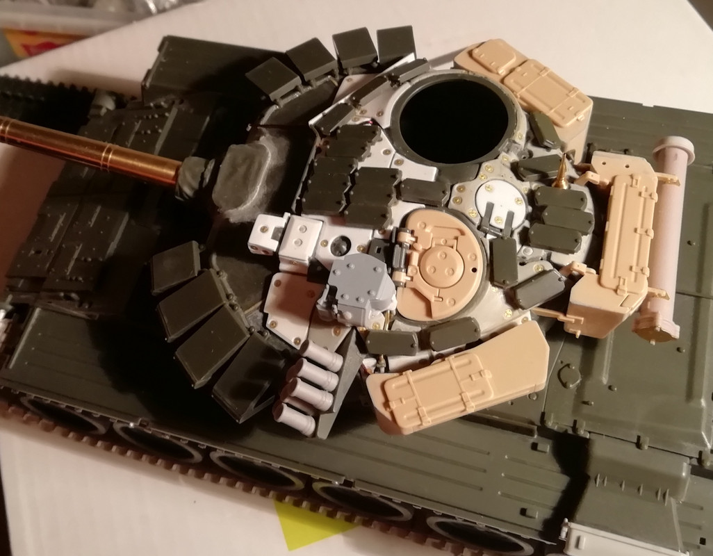

Стройка идёт оооочень медленно, но тем не менее - слепил брезент на маску пушки, супер сильно с ним не возился, похоже и ладно))
[img]
[/img]
DmitryShavrinДата: Понедельник, 07.06.2021, 22:12 | Сообщение # 26
Шикарно!
temavasilev1989Дата: Понедельник, 07.06.2021, 22:31 | Сообщение # 27
Сообщений: 34
Спасибо, стараемся)
NeoДата: Вторник, 08.06.2021, 10:03 | Сообщение # 28
Превосходный результат! Оно того стоило up
