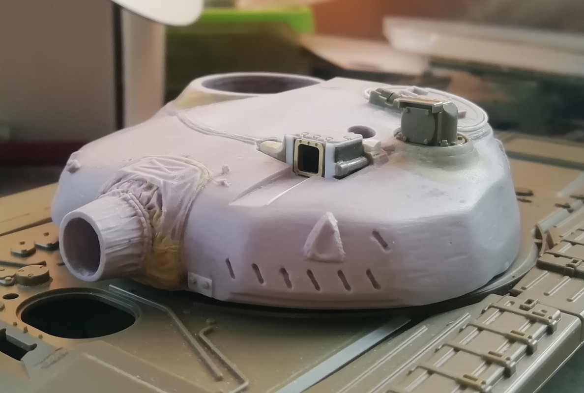

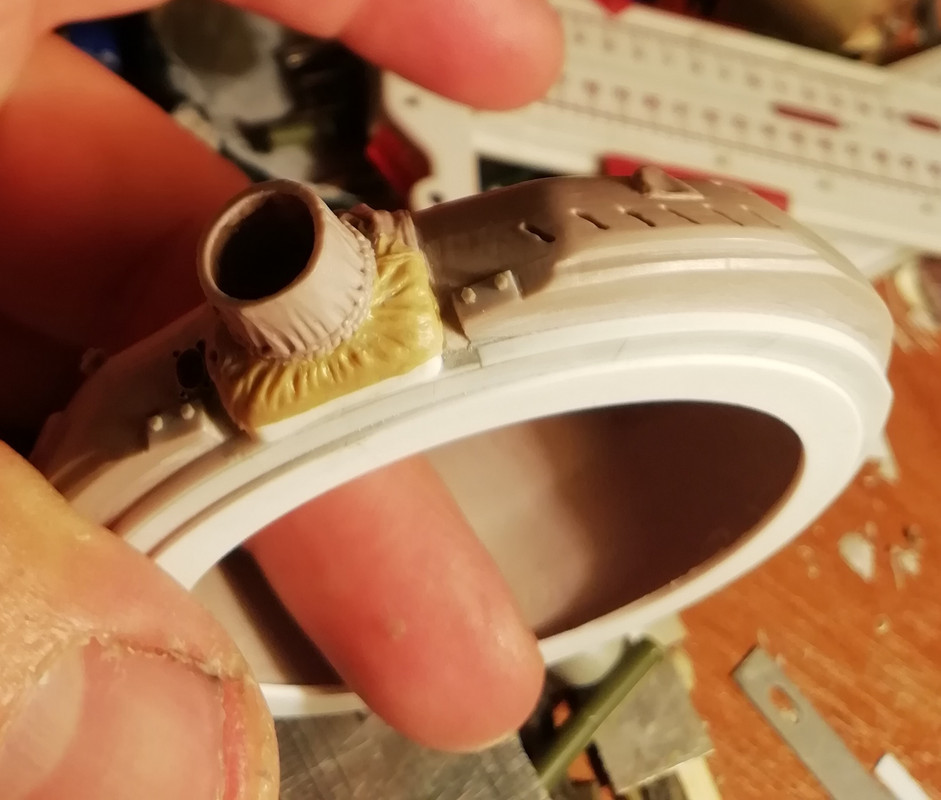

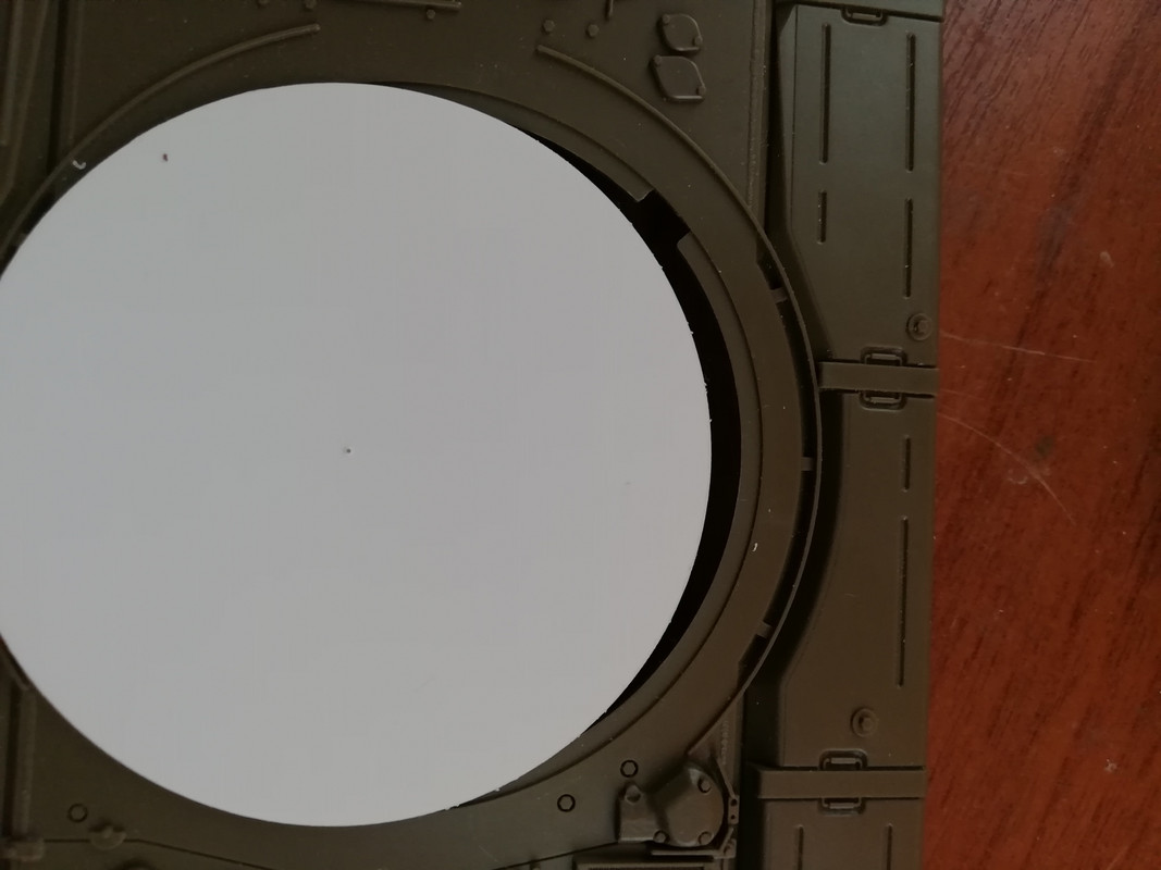

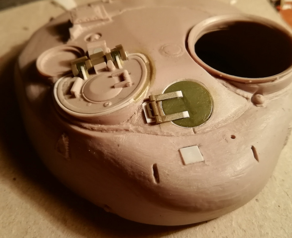

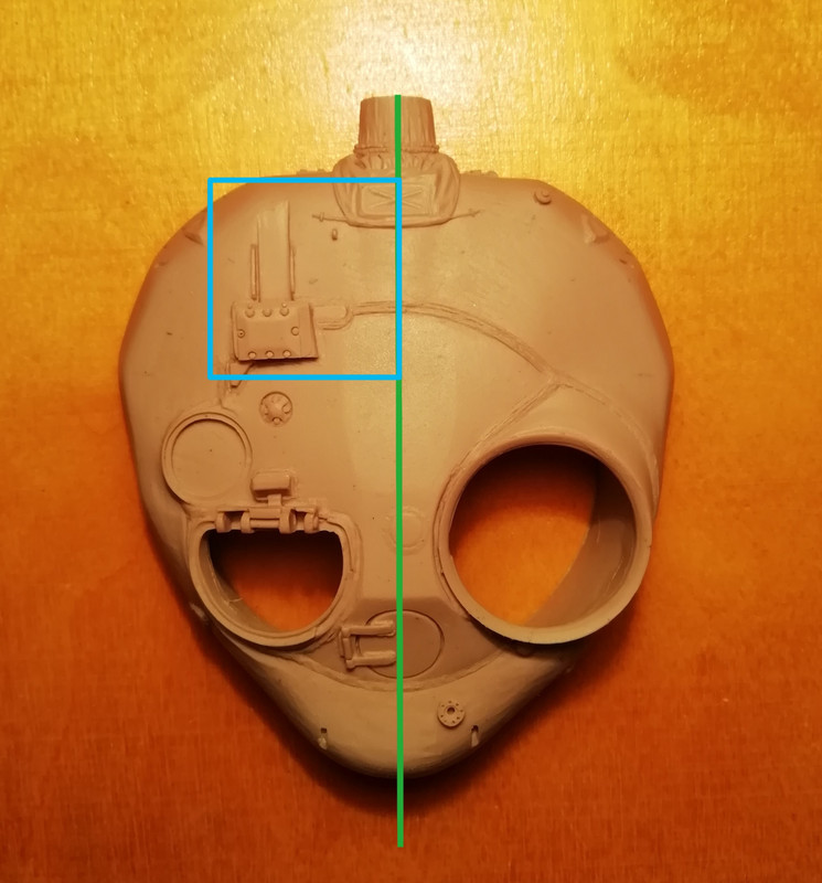

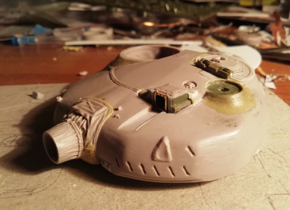

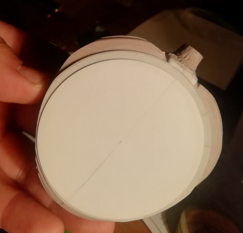

По башне
Как по мне - слишком граненая крыша, прицел немного завален налево относительно продольной оси. Сама ось вращения (погона - уползла к корме, мм на 2.
Сточил все снизу, добавил слой дошика. Далее кольцо, 0,7 мм толщиной - оно входит в проточку, что тамия даёт, тем самым - башня не сидит слишком плотно к корпусу. Долепил маску по низу, окантовка амбразуры спарки - листовая медь и иглы от шприца
[img]
[/img]
temavasilev1989Дата: Четверг, 29.10.2020, 00:36 | Сообщение # 4

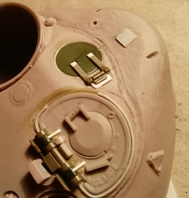

Зарегистрировался: 03.02.2020

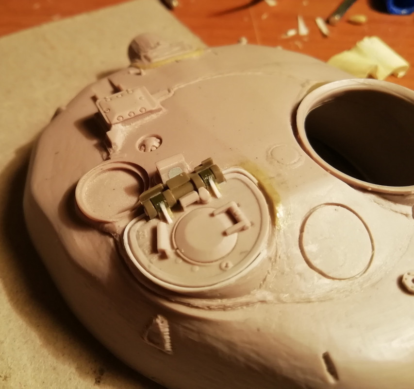

Переделал шарнир люка наводчика - сама деталь от тамии, с добавлением мелочевка и различных выступов / скосов. На крышке люка - шарнир из литника (левый, как и положено с площадкой)))
Окантовка люка - пластик 0,3 мм
[img]
[/img]

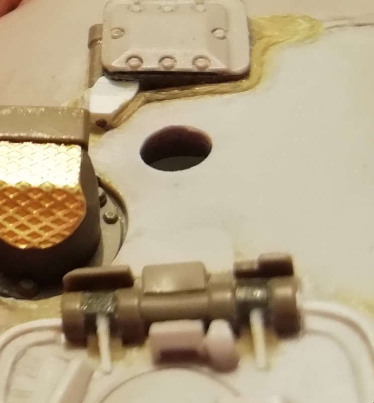

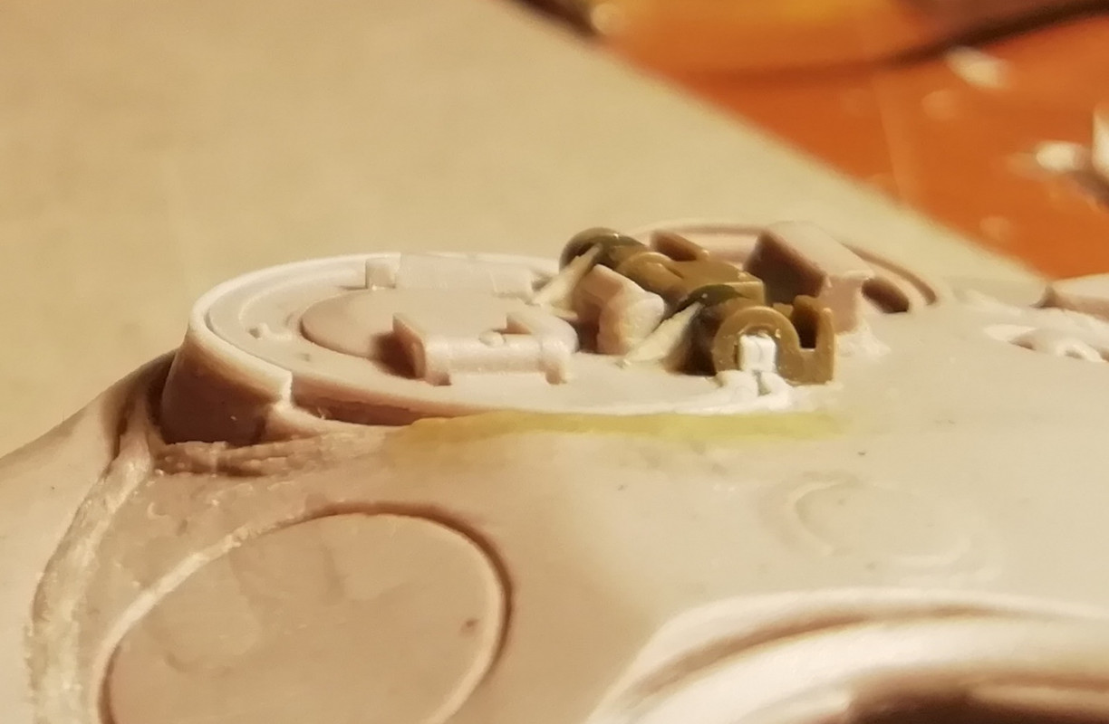

Далее

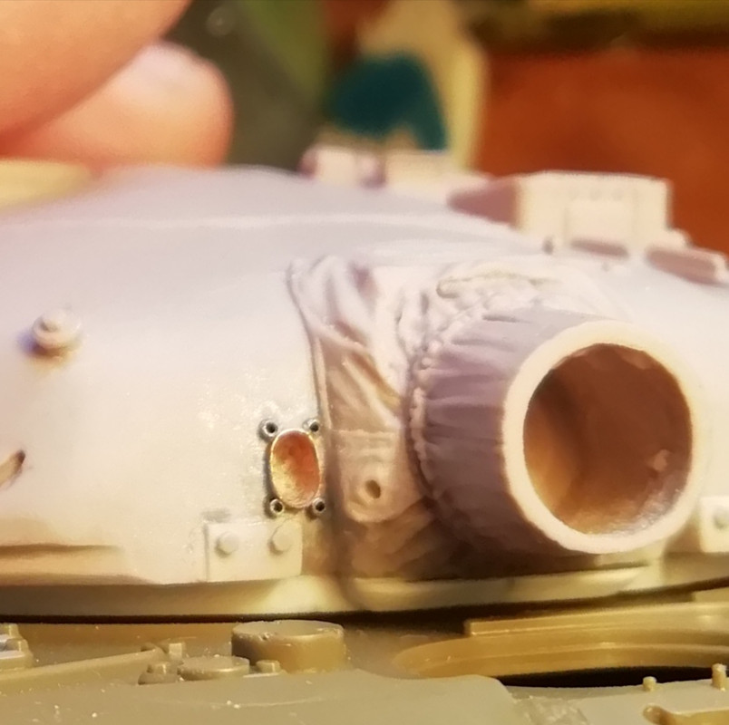

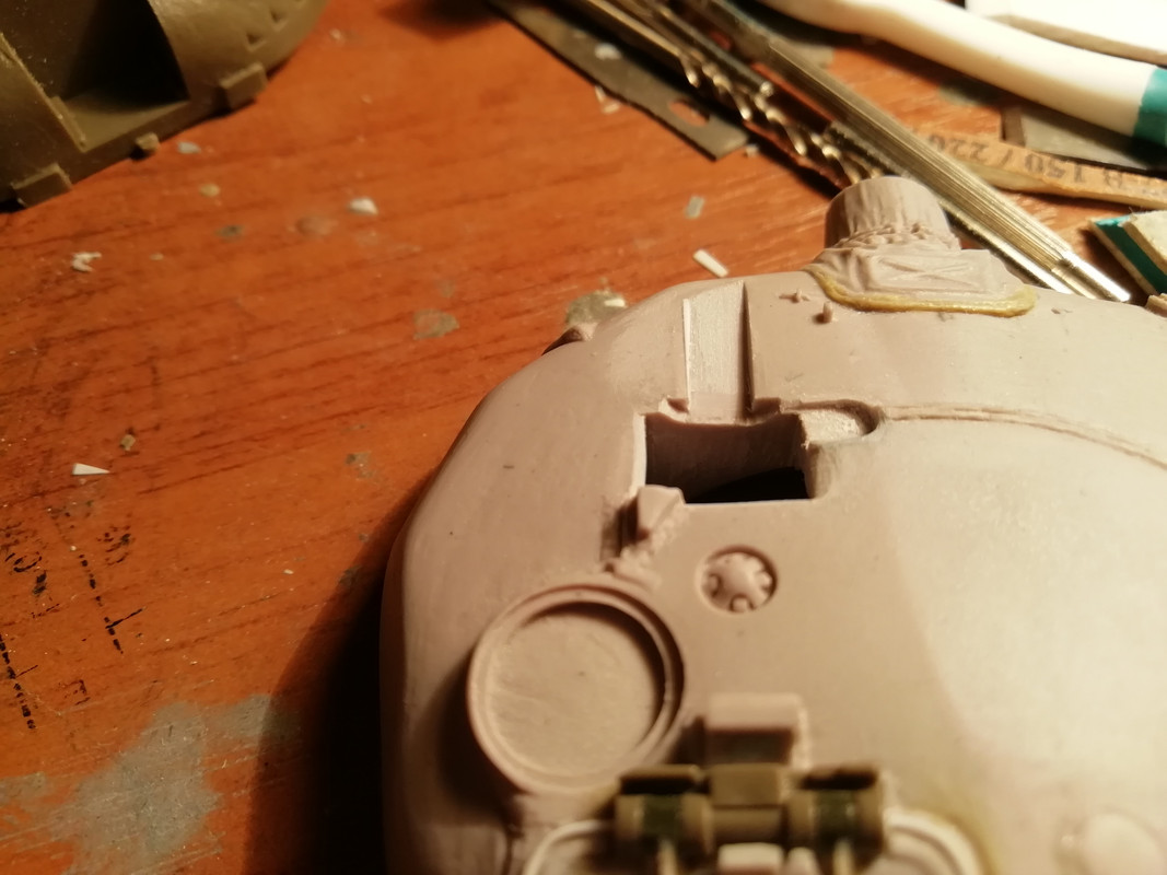

Лючок выброса поддонов стреляных гильз
Тут тоже не очень - сама плоскость - имеет небольшой прогиб, + слишком утрирован сам узел - в реале, под площадкой петли - фрезировка в крыше, на ней - пластина, а потом уж петля
[img][/img]
[img]
[/img]

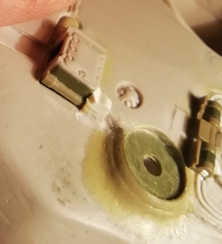

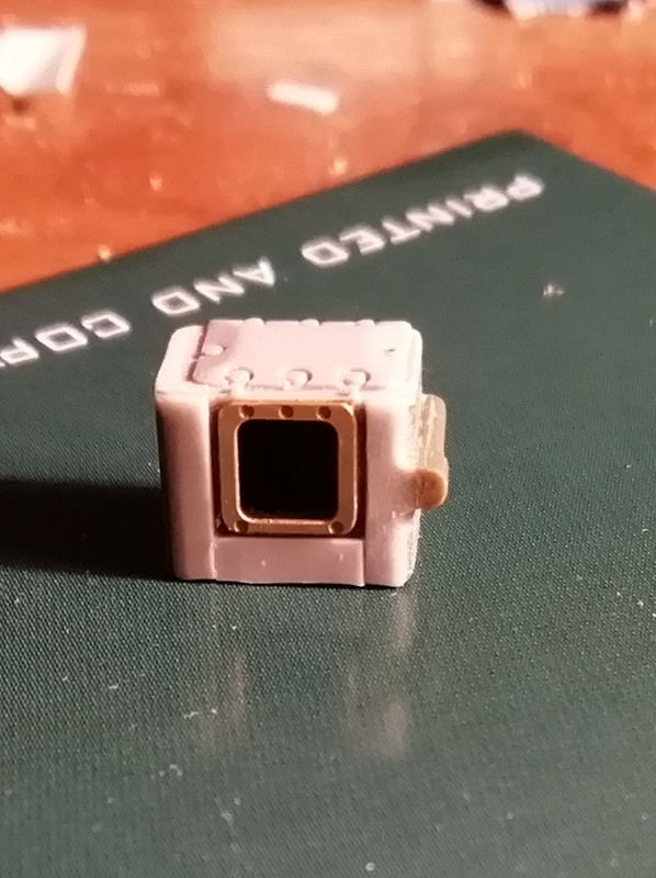

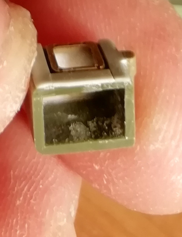

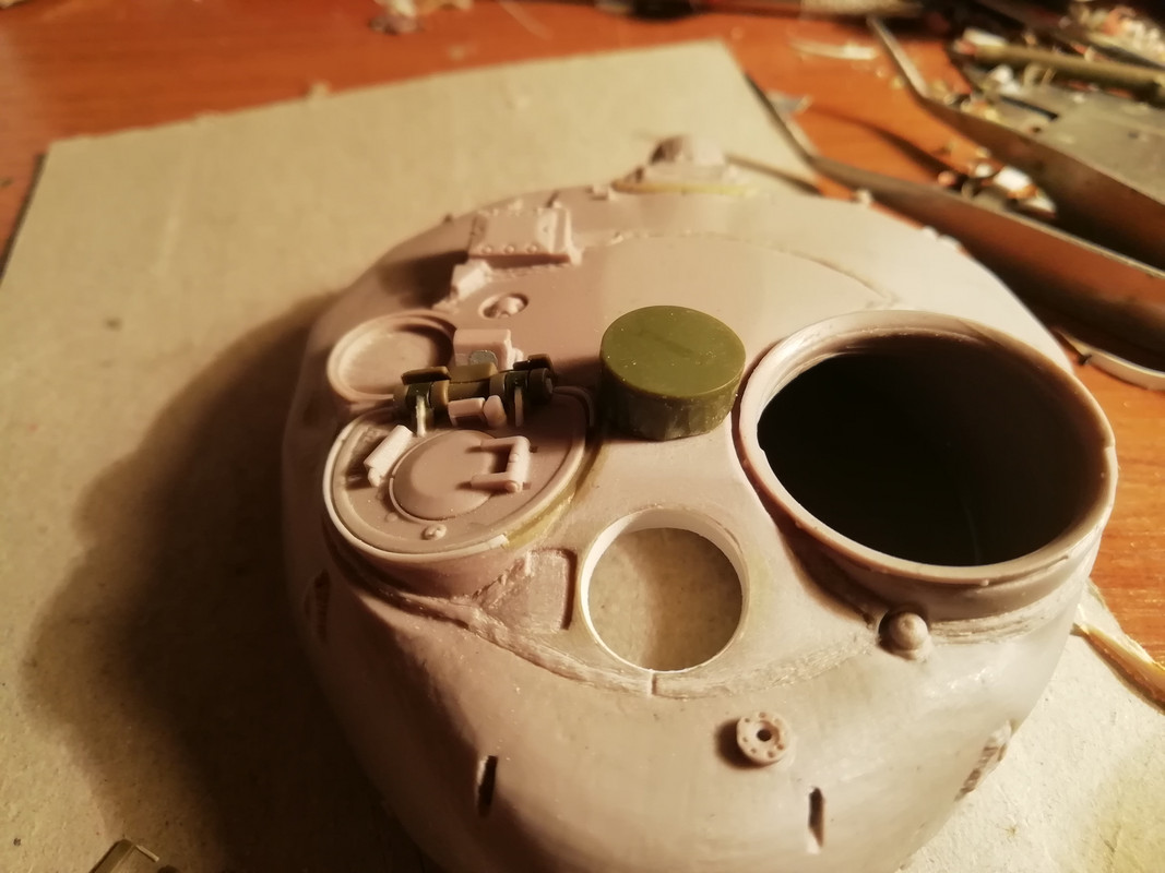

Корпус прицела - тут долго думал, как будет проще и лучше
- в итоге - с родного срезал верхушку, корпус склеил из пластика. На прилив под ось дворника пошел антенный ввод от тамии.
Так же не забыл про фрезировки перед прицелом
[img]
[/img]

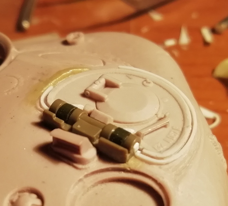

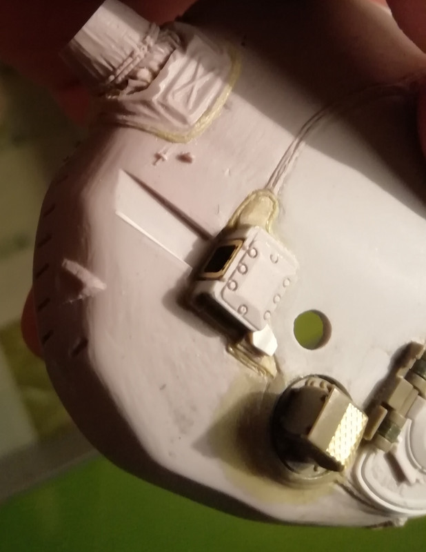

Попутно подогнал - выровнял основание-площадку ночник (деталь от катка звездоиса, поточеная))
[img]
[/img]

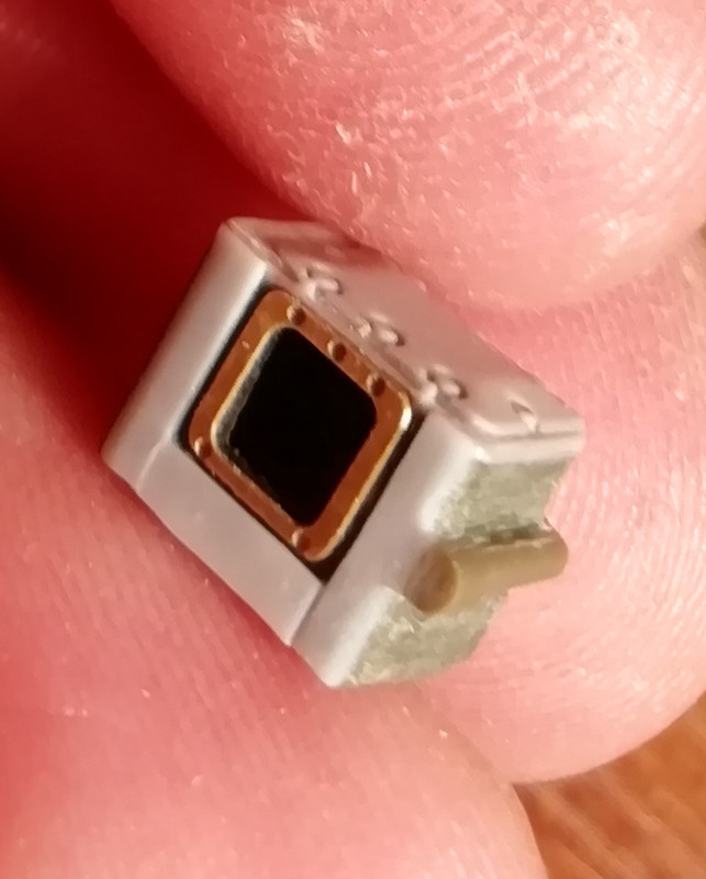

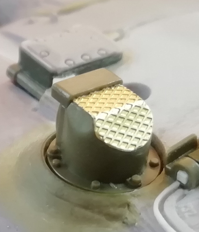

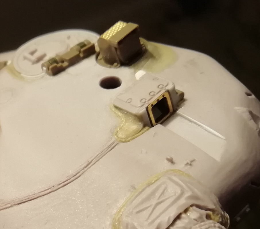

Вклеил прицелы, ночник - доработанный от тамии, с куском рельефного листа от брызговика драгон тигра (ячейки чуть мельче, но и хрен с ним)))
[img]
[/img]

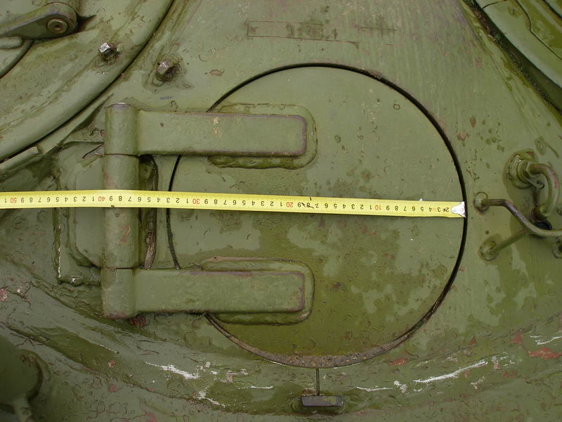

Ночник решил переделывать - у тамии он чуть выше, и выглядит непропорционально. Ориентировался по этой схеме, за привязку по размеру взял диаметр основания корпуса прицела

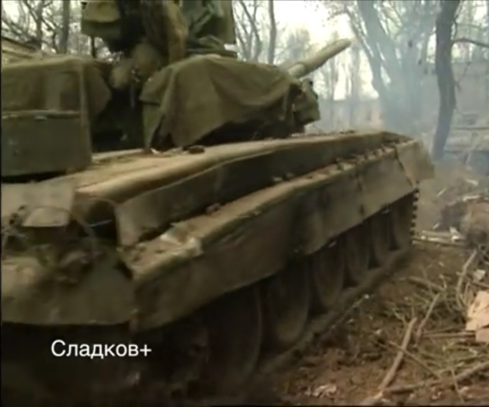

Смотрел тут хронику, А. Сладкова, о новогоднем штурме Грозного, и случайно заметил эту весьма редкую машину, правда чуть более раннюю (без доп листа). Ашки, ранние в данном конфликте почти не мелькают (разве что "белые вороны"), а тут ещё и командирский. На трофей не похоже

А машина планируется на Грозный?
