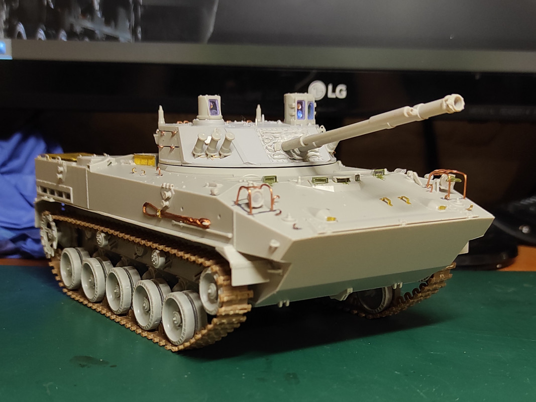

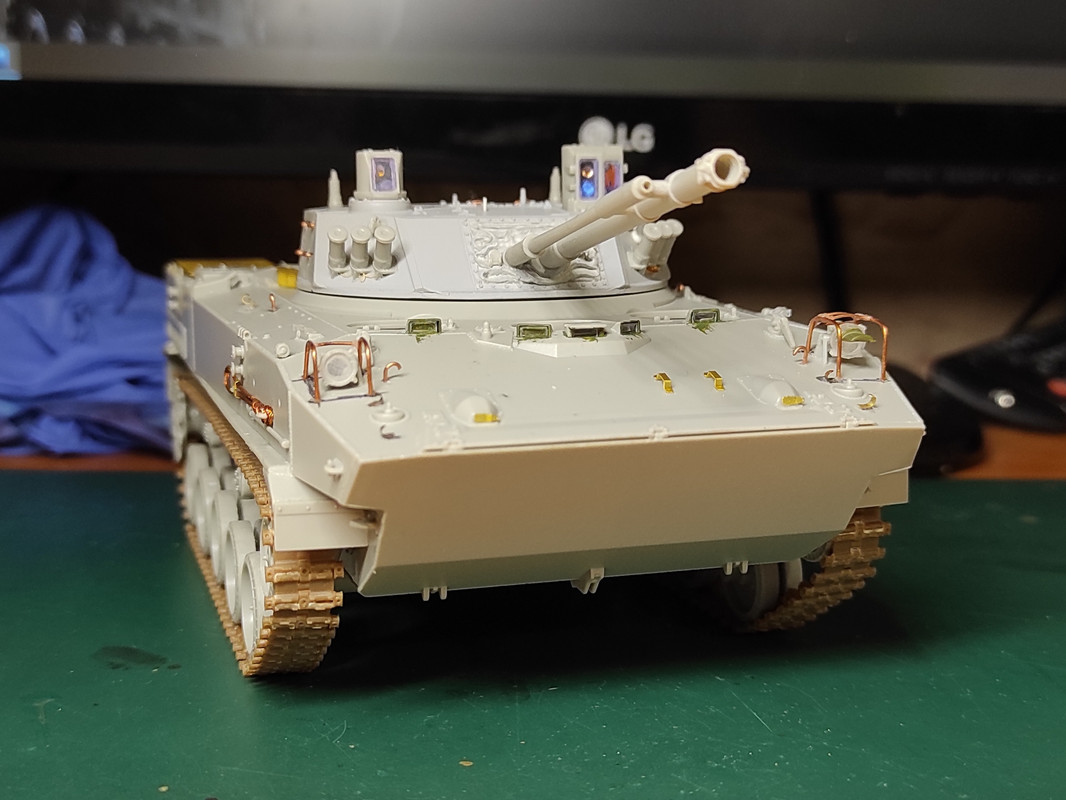

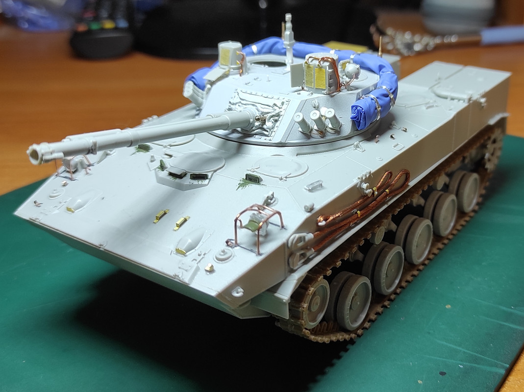

Я уже отметил, что собирается модель достаточно легко и быстро, но был ряд моментов, который меня не устроил
Первый - это маска пушки. На фото видно, как выглядит искоробочная, мне пришлось лепить маску из тамиевской двухкомпонентки и изображать рамку вокруг.
Момент с рамкой крепления пушки более просто решается с помощью нового Микродизайновского фототравления, но на тот момент его ещё не было.
Момент с маской нужно решать производителям афтемаркета.
Также использовал кожух для курсового пулемета и сам пулемет от RB модел. А вот сами пушки 2А70 и 2А72 от РБ модел ставить не стал, они оказались непропорциональны для данной модели, родные трумповские оказались более подходящими.
С уважением, Дмитрий.

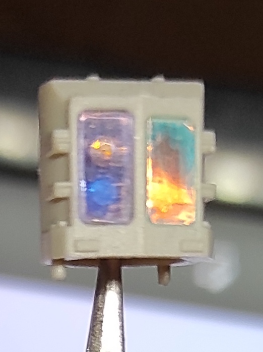

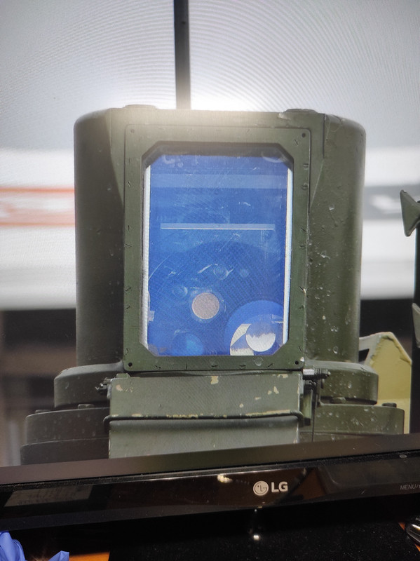

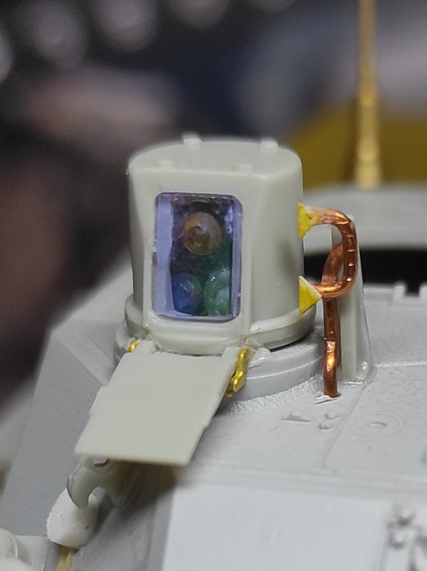

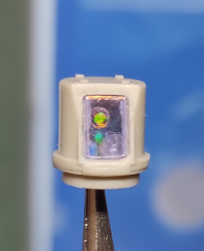

Дальше доработал командирский прицел и "Содему" наводчика-оператора. Для этого использовал DVD и стразики для имитации оптики разных диапазонов.
В дальнейшем также из проволоки сделал трубки пневматической системы очистки прицелов, которые добавили деталировки.

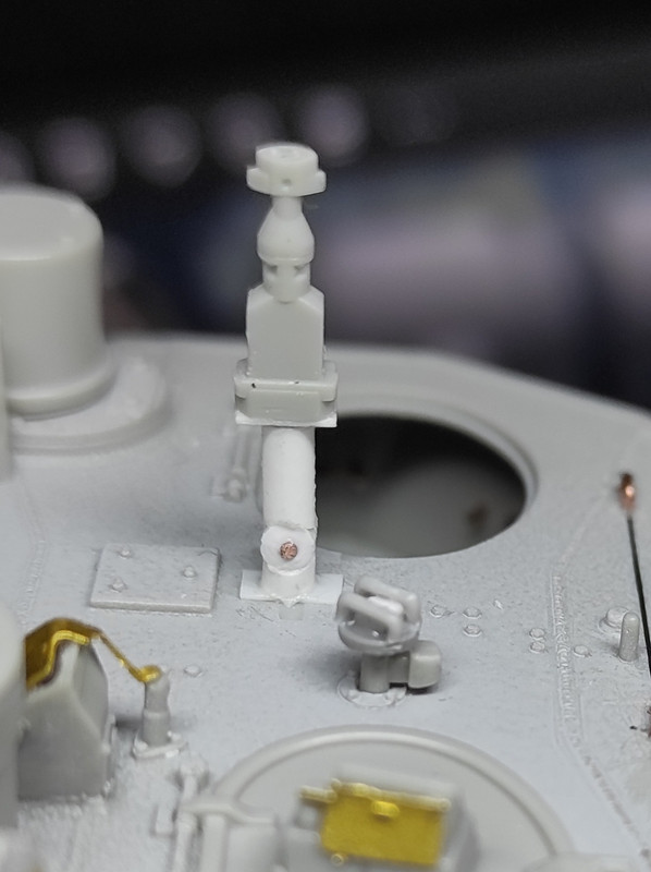

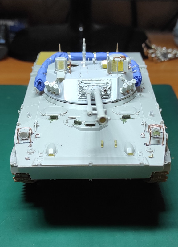

Трумпетер в своей модели воспроизвел БМД-4М ранних выпусков.
Да-да, несмотря на то, что БМД-4М выпускается не так давно, выпущенные машины уже можно разделить условно на ранние и поздние.
Если не заморачиваться, то из коробки собирается именно ранняя, только датчик ветра нужно установить на свое место, а не туда, куда предлагает Трумпетер (это атавизм предыдущей модели).
Кстати, на боксарте нарисовано правильно.
Я же решил заморочиться. Примерно со второй половины 2021 года в войска стали поступать "более модернизированные" БМД-4М (то есть прямо-таки 4ММ  biggrin ).
Внешне они отличаются:
- появившимся ограждением фар (причем оно тоже "гуляет" по вариациям, надо смотреть по конкретному прототипу);
- датчик ветра стал размещаться выше, но на складной штанге;
- антенну ГНСС модернизировали и она стала без колпака;
- скобы ремешков крепления тента разместили выше на башне, чтобы тент не цеплял корпус при поворотах башни, количество ремешков стало другое;
- основания антенных вводов р/ст наоборот, опустили ниже, чем раньше.
То есть машину в целом больше приспособили к особенностям десантирования парашютным способом.
Все это и пришлось воспроизводить, а также недостающие у Трумпа скобочки, крючочки и прочую мелочь:

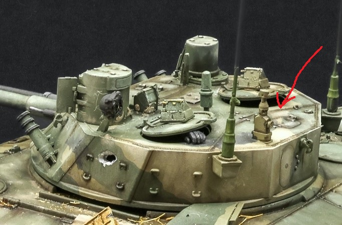

Особенно обращаю внимание на датчик ветра для БМД-4М и на антенну ГЛОНАСС. С 2021 года стали ставить датчик ветра на складной штанге. Кстати, на 4М и новый, и предыдущий датчик ветра ставились спереди башни, а не так как в инструкции Трумпетера, который просто перетащил модуль Бахчи с предыдущей своей модели. И антенна ГНСС теперь другая, без защитного колпака, но с защитным ограждением. Для иллюстрации использованы фотографии Виталия Кузьмина (кроме двух крайних):

На фотографиях погибшей Бэхи хорошо видно, как выглядит сейчас новая антенна ГЛОНАСС. Но это машина "промежуточной" серии - датчик ветра на ней был еще старый и основания антенных вводов ещё по обрезу башни.
При постройке БМД-4М до 2021 года можно оставить трумповский вариант, но обязательно датчик ветра надо приклеивать спереди башни (!!!), а не сзади.
На фото показано как должно было быть у Трумпетера, а также мой вариант "модернизации" модели.

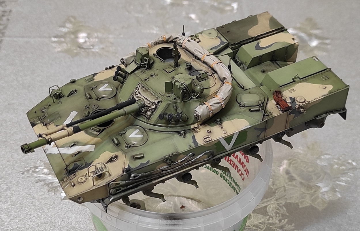

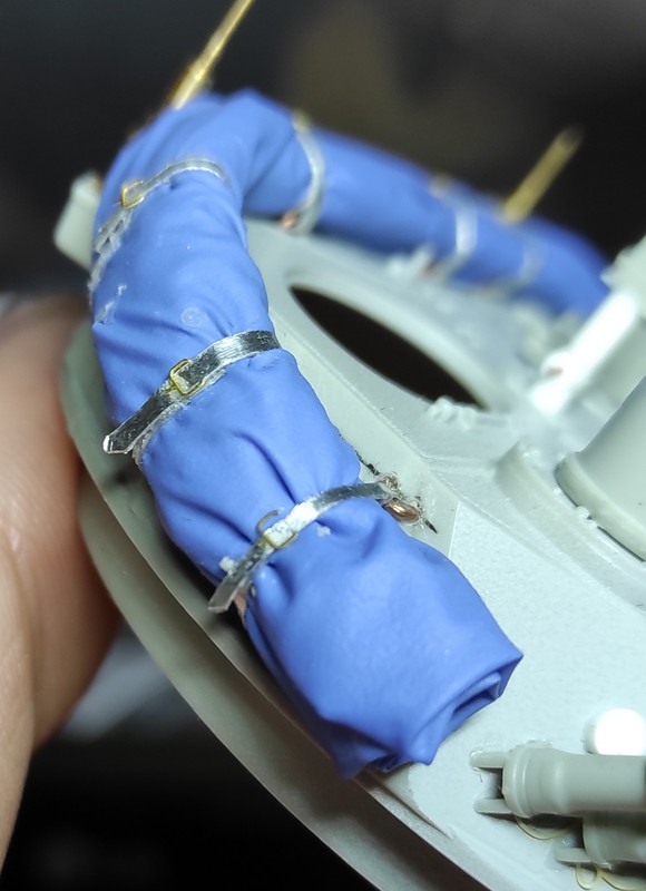

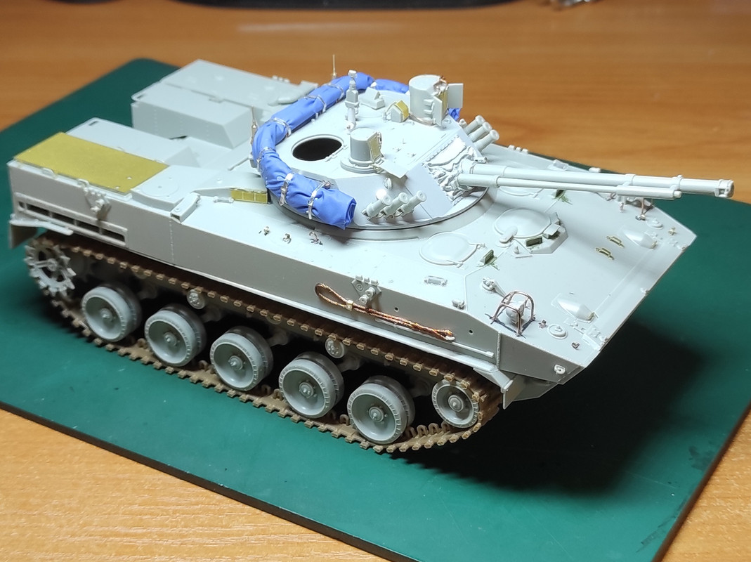

Для дальнейшего улучшения смотрибельности и в соответствии с "Планом устранения недостатков, выявленных комиссией в/ч.... " решил восполнить некомплект по тенту.
Метод использован мой уже любимый, из нитриловой перчатки. Кто забыл, подробное есть описание в"Технологиях".
Получилось следующее:

Дальше модель была загрунтована и покрашена в базу, нанесен камуфляж, лаки, фильтры, смывки, масло, пигменты и бла-бла-бла...
По матчасти всё, что хотел, рассказал, поэтому пропущу все неинтересные этапы.
И да, модель сразу предполагалась на СВО.
Добавлю лишь пару фоток иллюстрации процесса:

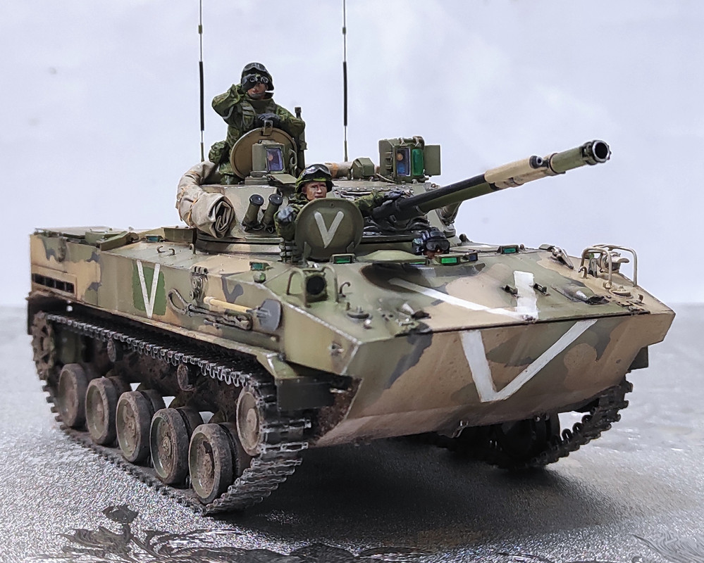

OfficerДата: Четверг, 04.05.2023, 01:14 | Сообщение # 9
Сообщений: 146
Репутация: 75
Затем взял три прекрасные фигурки от Live Resin: LRM 35058 (стал мехводом), LRM 35064 и LRM 35065 (его пришлось чуть перепиливать).
Немного потыкал в них кисточкой. Изготовил подставку (в этот раз очень "зашли" текстурные пасты от Morrison).
Сделал дорожный указатель, заглянете в мой профиль - поймете, почему такой. Из свинцовой фольги сделал дорожный отбойник.
Все это уже в ночь на 29 апреля, как всегда не хватило одного дня  biggrin , а потом повез результат на "Все масштабы-2023".
Фотки делал для самоконтроля, на скорую руку. Получилось вот так:

Что-то мало фоток получилось, добавлю всё-таки промежуточные без подставки:
