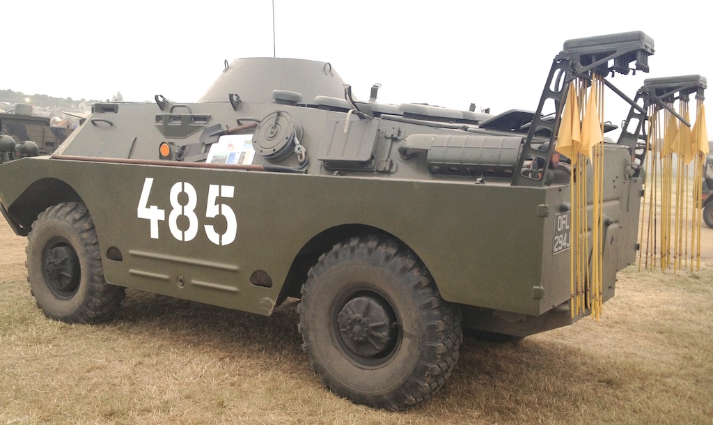

andreialiДата: Пятница, 21.02.2025, 09:26 | Сообщение # 4
Во,вот как на последнем фото,желтые прутки на корме,точно ,они и были)
