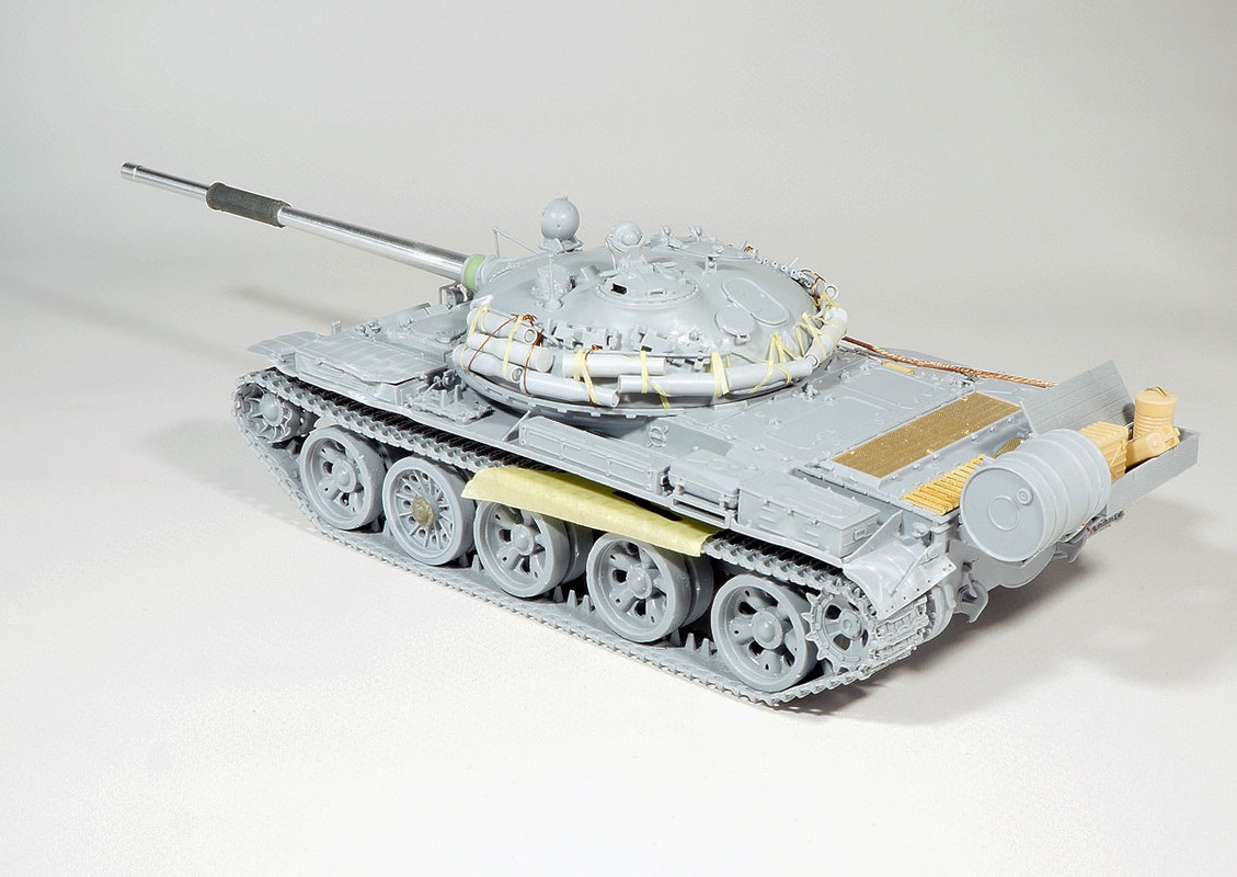

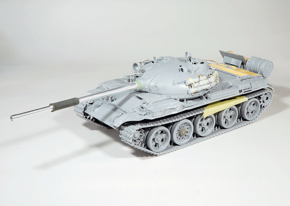

Закончил сборку т-62 от Звезды.. Выбор сделал в пользу "сирийского" варианта. За миллиметрами не гнался. Кое-что изменил, что посчитал нужным. Местами добавил часть сварных швов, сымитировал топливопроводку, погнул-удалил часть деталей (надгусеничные полки, ящики для имущества, щитки). Метал.ствол, трос, травленные сетки от Микродизайна - предложение в "прокачке" от Я-Моделиста. "Защита на башне" - с+треляные гильзы - 2 набора от Mazhor Models, канистра, бак и контейнер для еды - набор от Academy (Tank Supplines Set II), ящик из под снарядов - Миниарт набор "Советские снаряды и ящики" №35261, каток от Макета. Ряд деталей не установил (триплексы, стекла фар и т.п.). Лента траков в финале также опустится на катки.. PS Одна из лент траков установлена неправильно, в перевернутом варианте - ошибка при монтаже при съемке - исправим в финале.

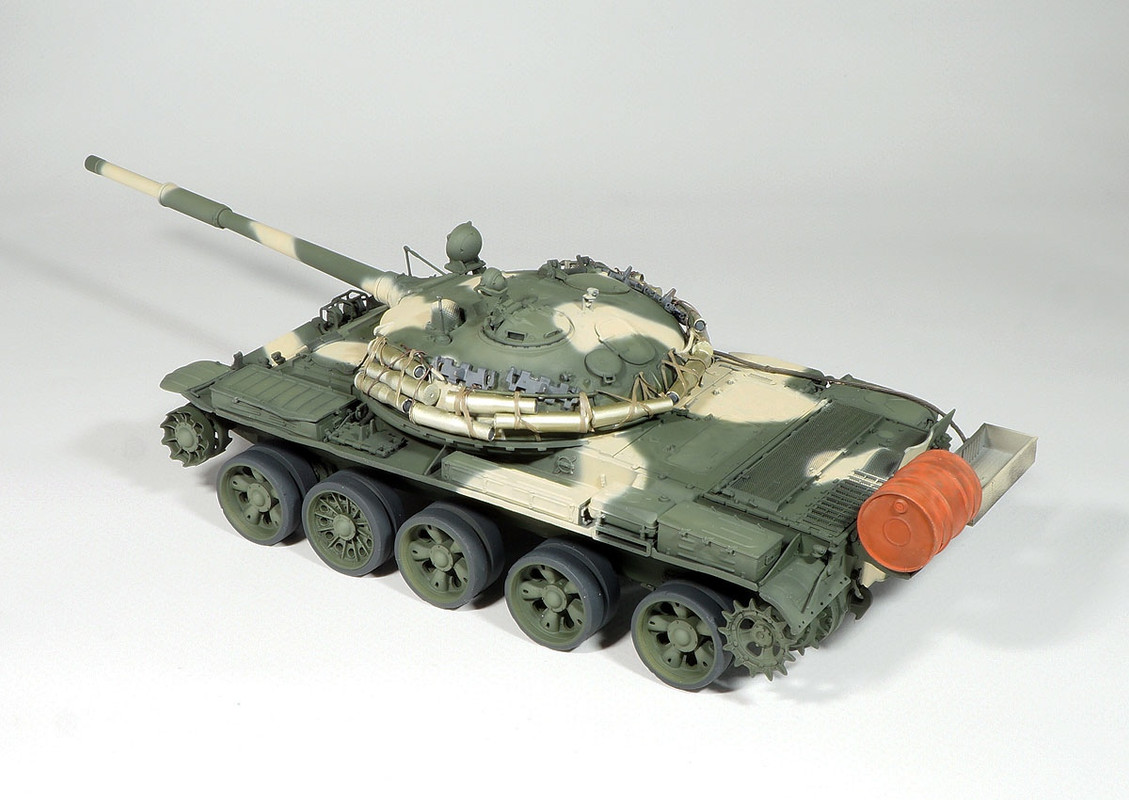

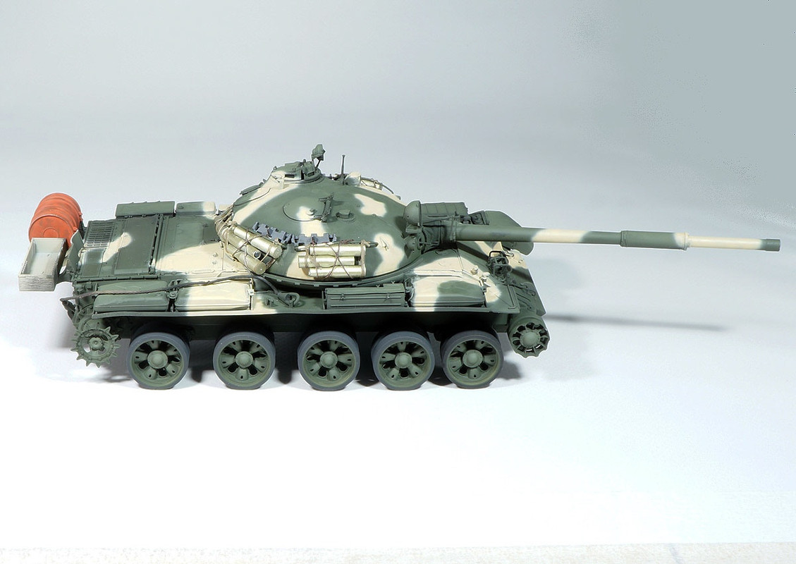

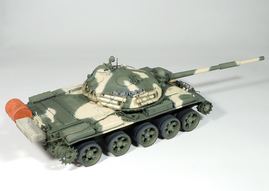

Приступил к "малярным работам".. Нанес камуфляж, потихоньку "работаю над мелочевкой.

Круто! А гильзы расписывал кистью? Выглядят как латунные!
UlisДата: Суббота, 12.02.2022, 11:18 | Сообщение # 11
Сообщений: 982
благодарствую..
Гильзы сперва задул черной матовой краской, затем слегка отполировал ватной палочкой, затем задул золотом от Валледжо Металл Колор для аэра.  Огрехи подкрасил кисточкой, на удивление краска очень хорошо ложиться и без разводов.. После сверху задул желтым лаком от Тамии. Ну и смывка, немного копоти по "горлышку" гильзы при помощи масла..
