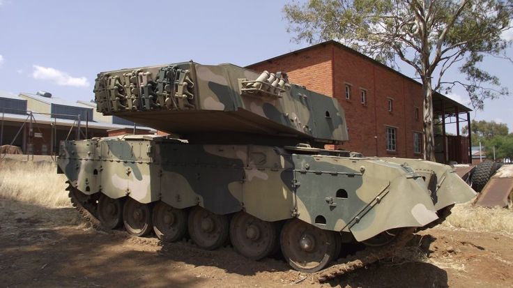

Привет.. Высветления я планировал делать маслом в дальнейшем...Дополнительно фильтры пыльного цвета.. Все еще ни раз измениться.
Есть фото, конечно... Насобирал немного.
наиболее понравившееся..

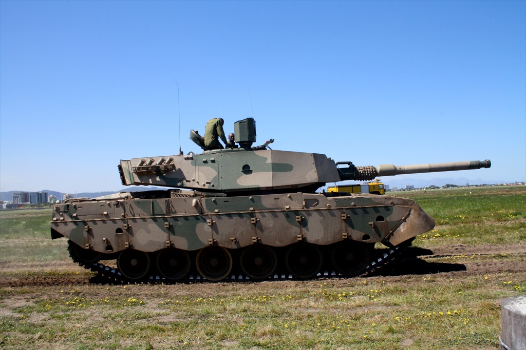

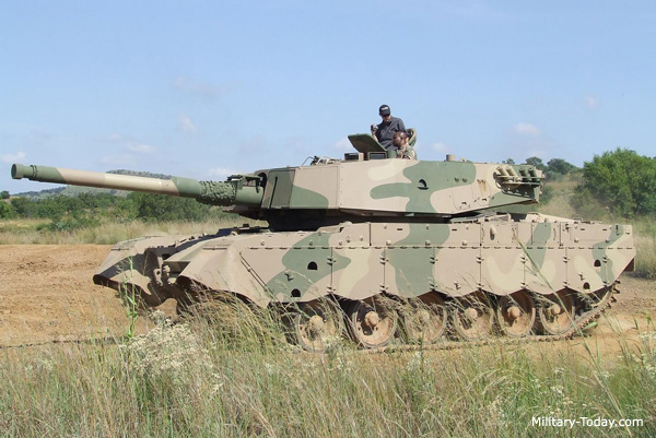

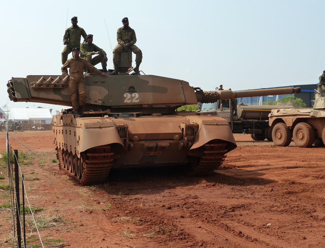

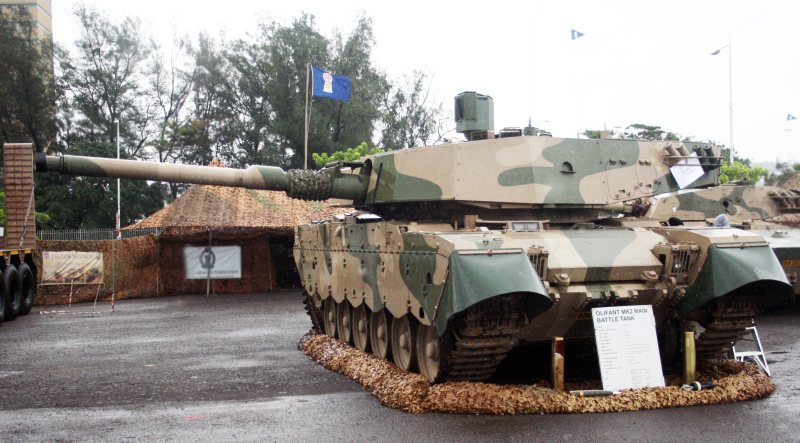

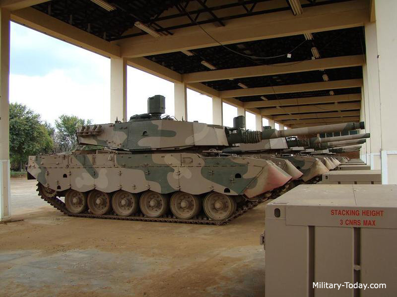

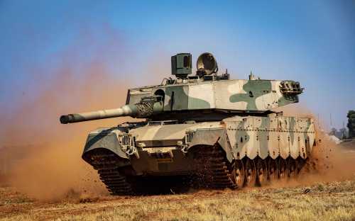

Тоже полазил по сети,посмотреть ,что за "зверь" smile
Сразу,с ходу в глаза бросилось чехол "гармошка" у главного орудия,настолько произвольно сделано...
И кстате,покойный Сергей Кулаков собирал такой набор https://panzer35.ru/forum/55-19169-1
Тоже накидаю,если не против.Возможно тут попадутся и другие варианты,у тебя Olifant MK1B ,есть МК2В еще как я понял из подписей фото
