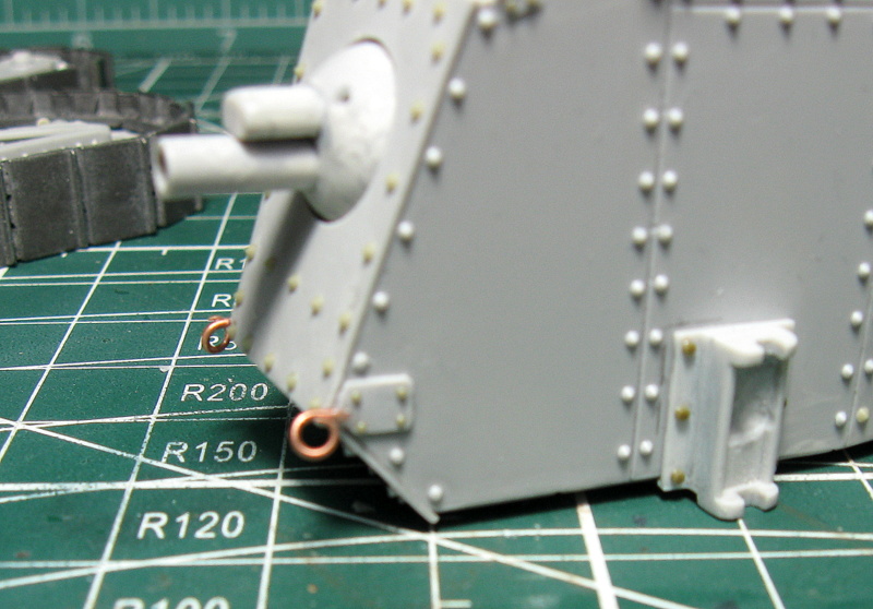

Добрый вечер! Вот такой дизель-панк у меня на рабочем столе появился. smile

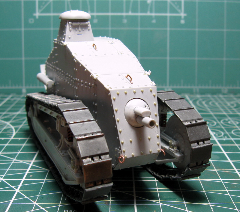

Уже когда решил заказать самоход, уже предполагал, что MENG потрошить жалко, а вот старый набор от RPM для этого самое оно! Кроме того, в дело пошли смоляные копии деревянных ленивцев от MENG и, купленные еще в начале нулевых, копии фриуловских траков, собранных в ленту. Конечно проволока, тонкий листовой пластик, заклепки от "Мастер Клуба". Переделал и доделал всякие мелочи на самом корпусе и ходовой.
Заменил клепки на лобовом листе. Сам лист выровнял шлифовкой и заделал каверны, которые вылезли после шлифовки.

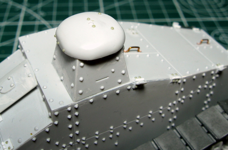

С петель на боевом отделении срезал клепку и шарниры, эти элементы сделал заново, ручки согнул из проволоки.
На люке ком. башенки сделал деталировку по аналогии с серийными башнями, фантазия, конечно, но так веселее будет.

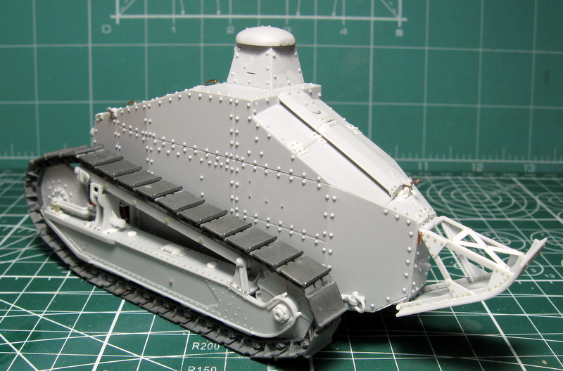

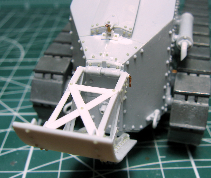

С кормой возни было больше. Перерезал две линии расшивки люков, заменил на самодельные петли, переделал узел фиксации бронировки вентиляции. Шпаклевка тоже потребовалась.
"Хвост" в основе пластик от модели, к нему кусочки "лапширака" и смоляные заклепки.

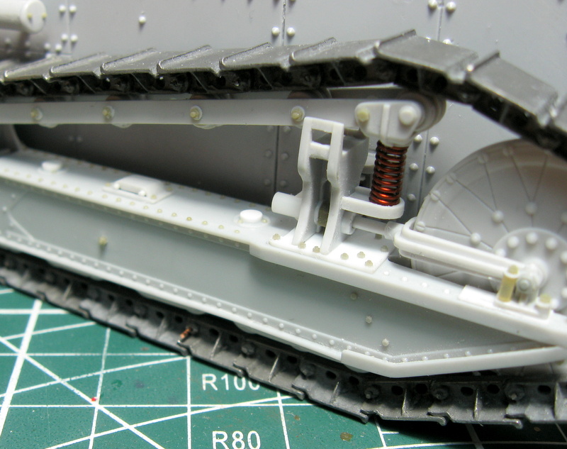

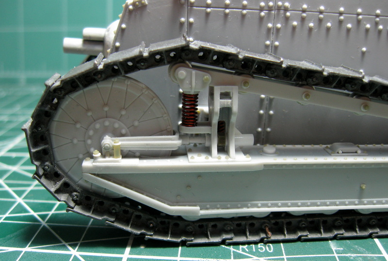

Балки ходовой в сборке были не просты. Пластик поведен и туго сходился в элемент ходовой. Бедная и невыразительная деталировка приглашала к рукоделию. Основной задачей было сопряжение с гусеницами, чтоб сидели вменяемо. Это отняло больше всего времени.
После этого нужно было скрестить бульдога с носорогом, ибо в основе конверсии применение китайской модели и смола под нее и делалась.
На корме корпуса отверстия расточил шарошкой, т.к. ответный элемент от поляков чуть больше по расстоянию. Передний узел срезал с половинок корпуса пластиковой модели и клеил на корпус самохода со смещением вперед от посадочных мест, заданных на модели. Конечно в копийности старому пластику далеко, особенно передний узел крепления балки, но для меня получилось нормально!
Сборка закончена, теперь в окраску. Буду красить в однотонный сергоголубой цвет. Есть рецепт от Олега aka Ulis замесить из тамиевского акрила такой цвет.
Если у дочитавших до конца, есть свои рецепты этого "французского" цвета, прошу написать, очень интересно.

С большим любопытством мотаю на ус как ты сделал хвост
Да ничего особенного, детали из набора обточены и зашпаклеваны (на одном уголке были каверны от непролива). Усиливающие уголки срезаны и аналогичные детали вырезаны из тонкого пластика. У заклепок от МК срезаны ножки, а головки приклеены без сверления отверстий. Артем, хвост сделан по мотивам! Весьма по мотивам. Ориентироваться на него не стоит.
