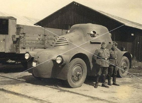

Судить о модели сложно в виду того,что живых машин не осталось. машина была очень сложная в производстве. Листы стали формировали чуть ли не молотками по технологиям создания рыцарских кирас. Фотографий машин тоже не так,чтобы много. Я приведу основные из них.
Делать буду чешский вариант с камуфляжем.
Пока что согласно фото я вижу некоторое несоответствие расположения и количества заклепок. Огромной толщины крылья,утрированные петли и ручки. Буду со всем этим по мере сил бороться.

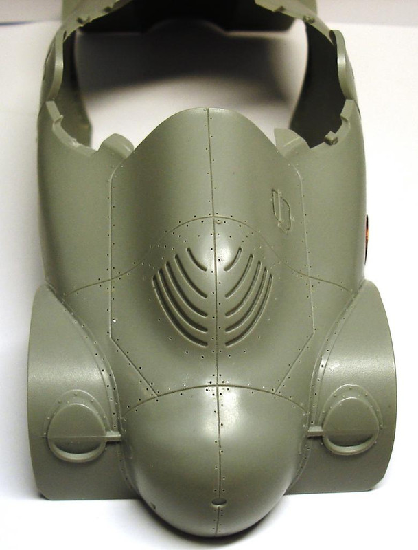

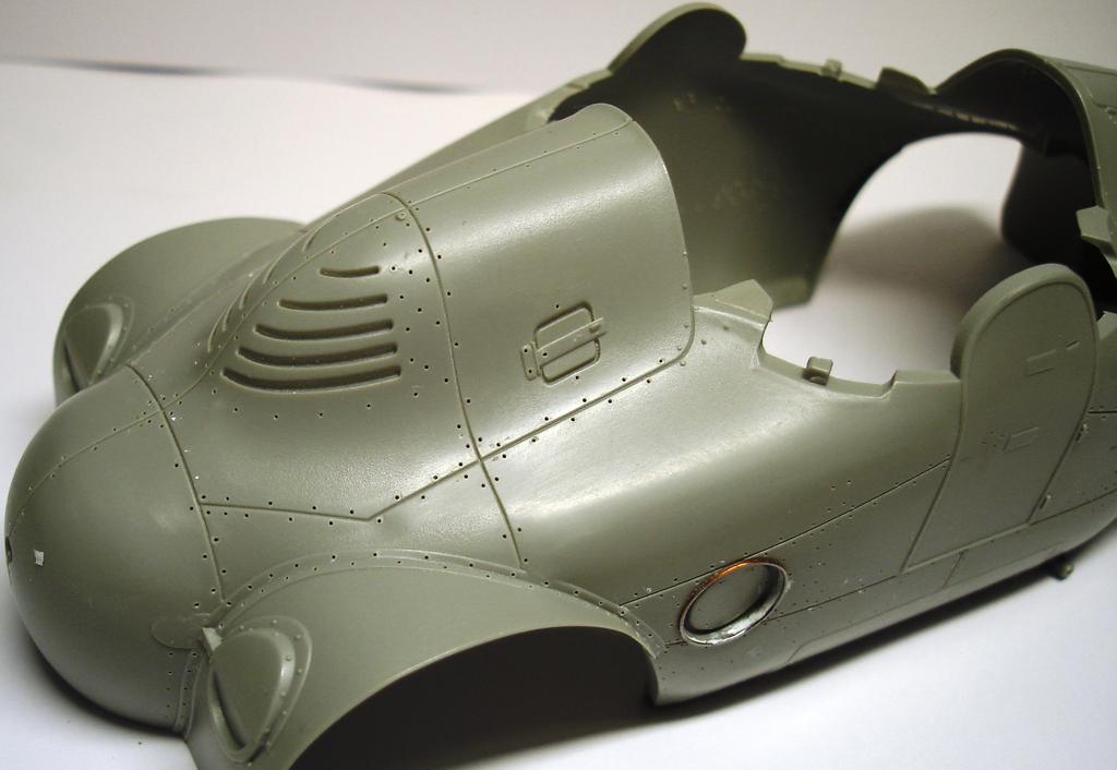

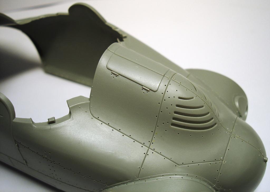

Всем привет! Вот и я немного обновлюсь. Допилил я смоляную женщину (аж три недели), мрак surprised И возобновил работы по Шкоде. С чем имеем дело? Есть достаточно большая "тушка" пластика, которую, кстати, удобно в руках вертеть. Вообще вещь (Шкода) уникальная. Листы брони ковались как средневековые доспехи,по тем же технологиям. Оттого и получилось столь своеобразно.
Что решил делать.... Есть заметные следы литьевых швов. Местами они выглядят как смещения пресс форм. Это надо аккуратно снимать и заполировывать. Клепка имеет расхождения с прототипом. Её под снос. Также есть несоответствия в количестве и расположении. Все петли будут под снос, они неправильные. Арки надо усиленно стачивать. Можно сделать из меди,но мне лень. Очень долго ковыряться.

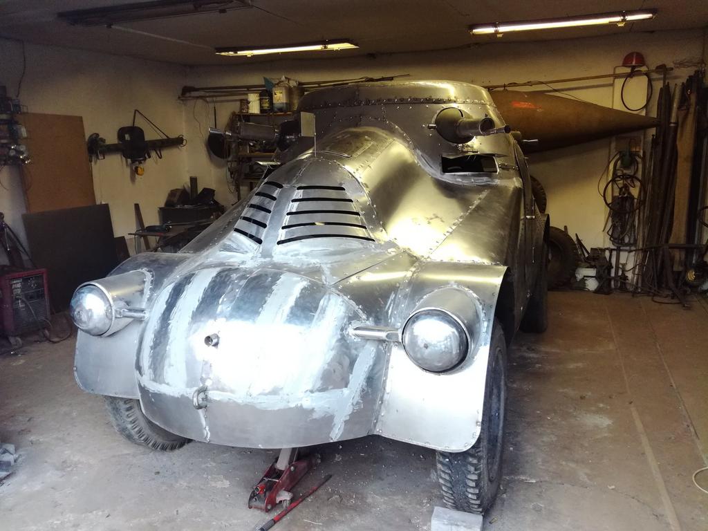

С трудом удалось найти,что чехи пытаются воссоздать Зельву. Будем надеяться, активно ищу остальные фото этой реплики. Реплика, конечно, на троечку, но кое-что проясняет.

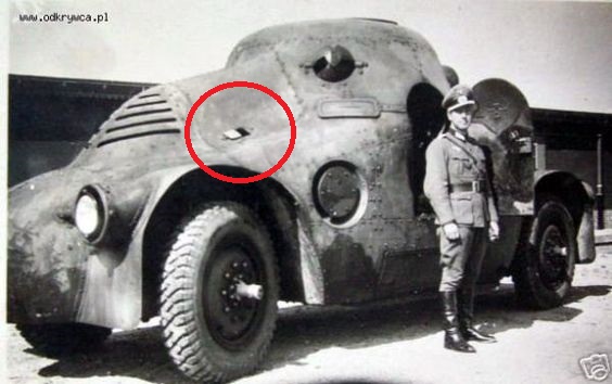

NeoДата: Вторник, 29.01.2019, 10:04 | Сообщение # 10
Спасибо вам огромное за фото! У меня такого не было. Оно,кстати примечательно.
В этом месте нет клепки по периметру.
А на остальных - есть.

NeoДата: Среда, 06.02.2019, 13:31 | Сообщение # 15

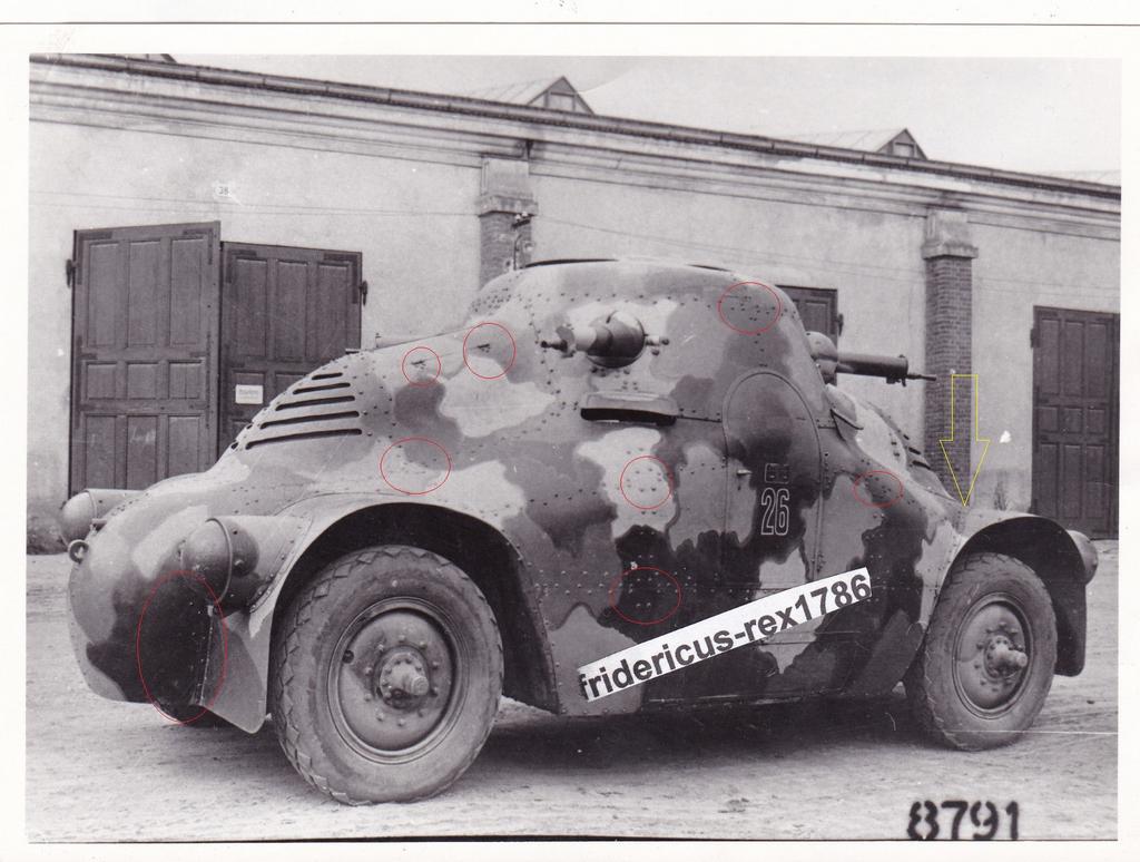

Есть некоторый прогресс. Я снес всю клепку. В частности для того,чтобы понять как она на самом деле расположена. Исходя из 2-3 приличных фото это сделать можно, хотя это весьма трудоемкий процесс. В общем исходя из моих изысканий, оказалось что форма листов брони не совсем такая,как должна быть. Немного не те углы... Дальше, это будет видно более явственно.
Исходя из этого. Форма крыльев имеет более сложный контур прилегания к броне. Соответсвенно лист имеет иную форму на модели. Тут намного ближе модель СМК. Желтая стрелка. На бульбообразном носу также была клепка с боков. Везде по машине прослеживается определенный тип крепления листов (обведено красными кружками). Петли люка мехвода тоже не имеют такого разброса как на модели.
Ну и маленький лючок сильно мимо и по форме и по расположению. Подозреваю, что и сам лист,в котором он вырезан - тоже.
