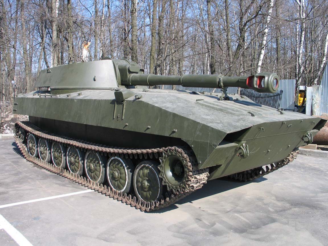

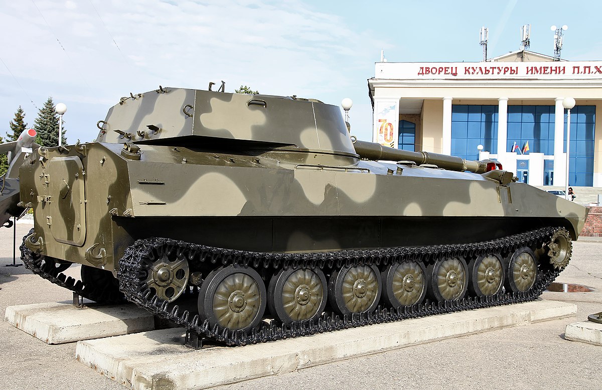

Большинство "нарисованного", для САУ позднего выпуска или промежуточного, или какая-то модернизация. Найти фото, которые можно использовать для модели из коробки, оказалось тяжело. В большинстве своем это САУ в различных музеях. Мне удалось найти несколько фото "рабочих" САУ.
ВС ГДР
ВС СССР
ВС ИРАК
Сделать САУ за наших (тема СВО) - не получится (у нас поздние машины). Большая часть именно таких, назовем их "ранние", САУ воевала или воюет за ВСУ. Либо с полосами (2014 г.) либо пиксель на сегодня. Постить их фото нет никакого желания. Но и там кое-какие доработки по модели придётся минимальные сделать (защита фар, крепеж).
"Афганская серия". Машины позднего типа. По крайней мере те фото, которые мне попались.
Вероятность присутствия таких машин как на в коробке, конечно, есть, но фото пока не попались.
