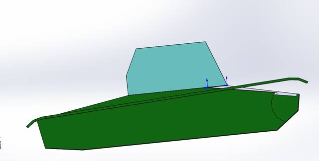

Месяц назад, я понял что на дворе 21 век, а модели я делаю по старинке. В общем начал осваивать высокие технологии. 3 недели изучения SolidWorks и вот первый результат. С третьей попытки нарисовал корпус ХБшного Т-26.

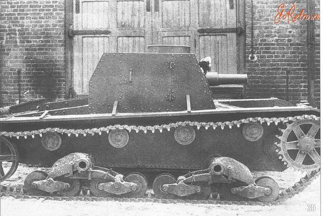

А потом нарисовал и остальное. Во всех источниках написано что рубка стоит вместо подбашенной коробки и других изменений не вносили, на вот на этом фото прекрасно видно, что рубка начинается в районе 1-й тележки.
Соответственно и нарисовал ВЛД и рубку.

Нашёл одну ма-а-аленькую ошибку из-за которой пришлось перерисовать корпус и ВЛД.
Вроде с метизами не напутал, завтра отправлю на выращивание, чтобы проверить сопряжение с корпусом. Болты на ВЛД 0,5 и 0,6.
Вот склеротик, я забыл фото прототипа выложить. Так вот они.

А пока продолжаю художества. Что про высоту рубки и размеры комбашни думаете?
andreialiДата: Пятница, 17.11.2017, 18:59 | Сообщение # 15
За высоту не знаю,но в диаметре  велика,визуально
