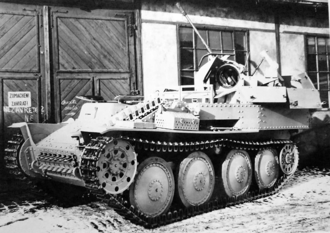

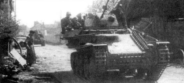

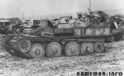

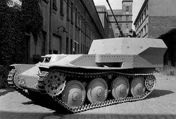

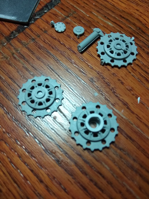

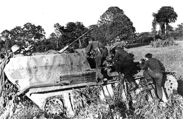

И первый же вопрос по матчасти: Драгон даёт на выбор два варианта рессор, отличающиеся креплениями. Какой из них должен стоять на данной машине? И далее, в наборе лежат ведущие колеса с отверстиями облегчения от Праги, фото реальных машин с такими ведущими только во дворе завода. На всех виденных мной фото из Нормандии ведущие позднего типа без отверстий. Как быть, строить заводскую машину? Или может быть все-таки существуют фото машин с такими ведущими на фронте?

По рессорам сложно сказать. Не проглядываются на фото. Я бы ставил со сплошной стойкой,мороки меньше.

RS, ну на вкус и цвет, как говорится.. Вообще эти самоходки со смещенным в корму боевым отделением внешне не в пример симпатичнее более ранних, чувствуется более доскональный конструкторский подход, а ранние, типа бизона или мардер 1 больше смахивают на эрзац. Не подскажите название монографии по сау на базе 38т?
Neo, на фото таки разглядел, стоят со сплошной стойкой, как на Праге, их и поставил.

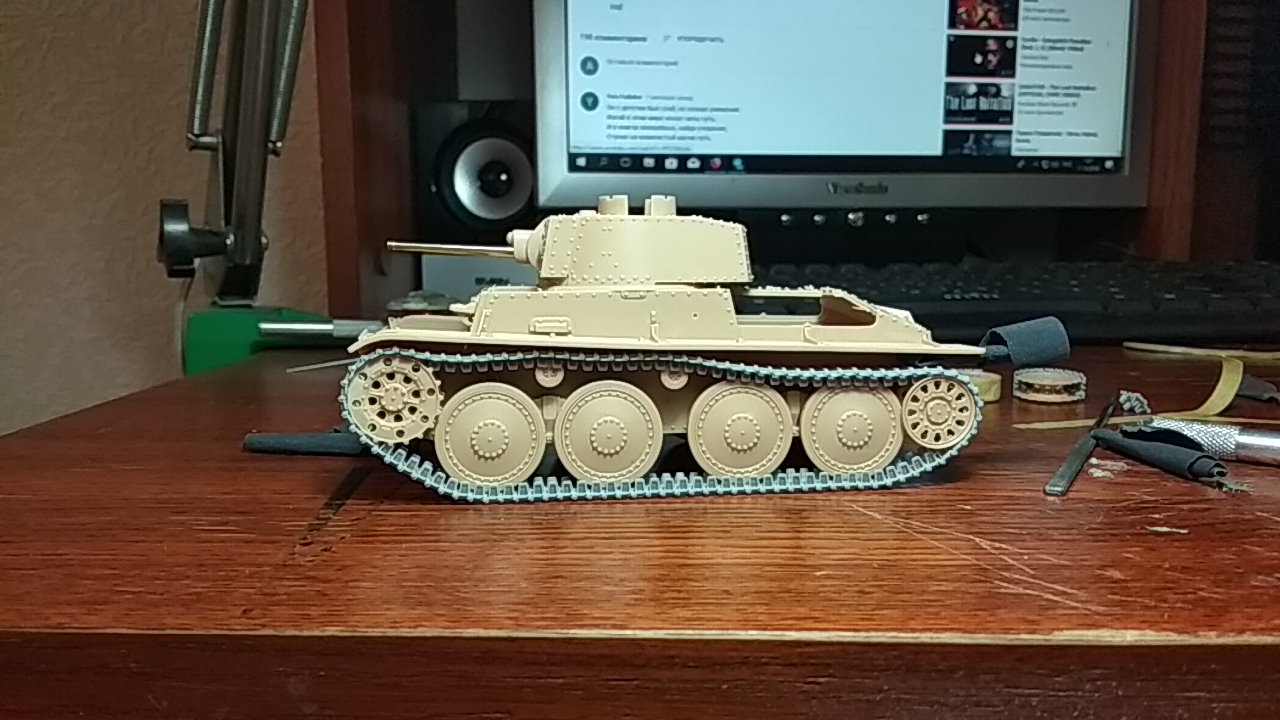

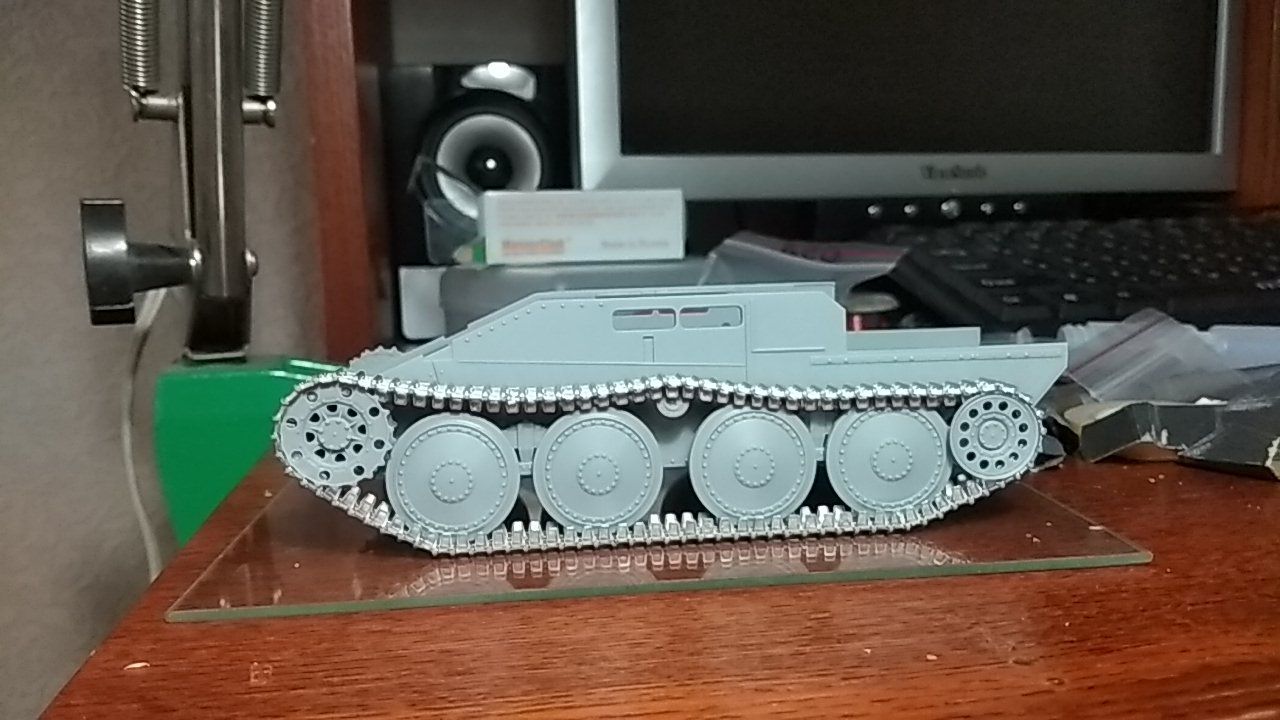

Собрал ходовую часть и одну гусеницу. На очереди вторая и затем надо будет заниматься интерьером. Под мастерклабовские траки пришлось делать проставки в 0.3 мм в ведущее и ленивец.

HartДата: Воскресенье, 14.10.2018, 13:08 | Сообщение # 9
Сообщений: 2720
А в наборе какие траки, магики? Чем не устроили?
[RvD]-Alpenshutze-Дата: Воскресенье, 14.10.2018, 13:14 | Сообщение # 10
Сообщений: 236
Зарегистрировался: 28.07.2016
Hart, да, в наборе меджики. В принципе, за исключением двух небольших толкателей на каждом траке, всем устроили, просто я их уже поставил на тристаровскую Прагу;)
Сообщение отредактировал [RvD]-Alpenshutze- - Воскресенье, 14.10.2018, 13:22
