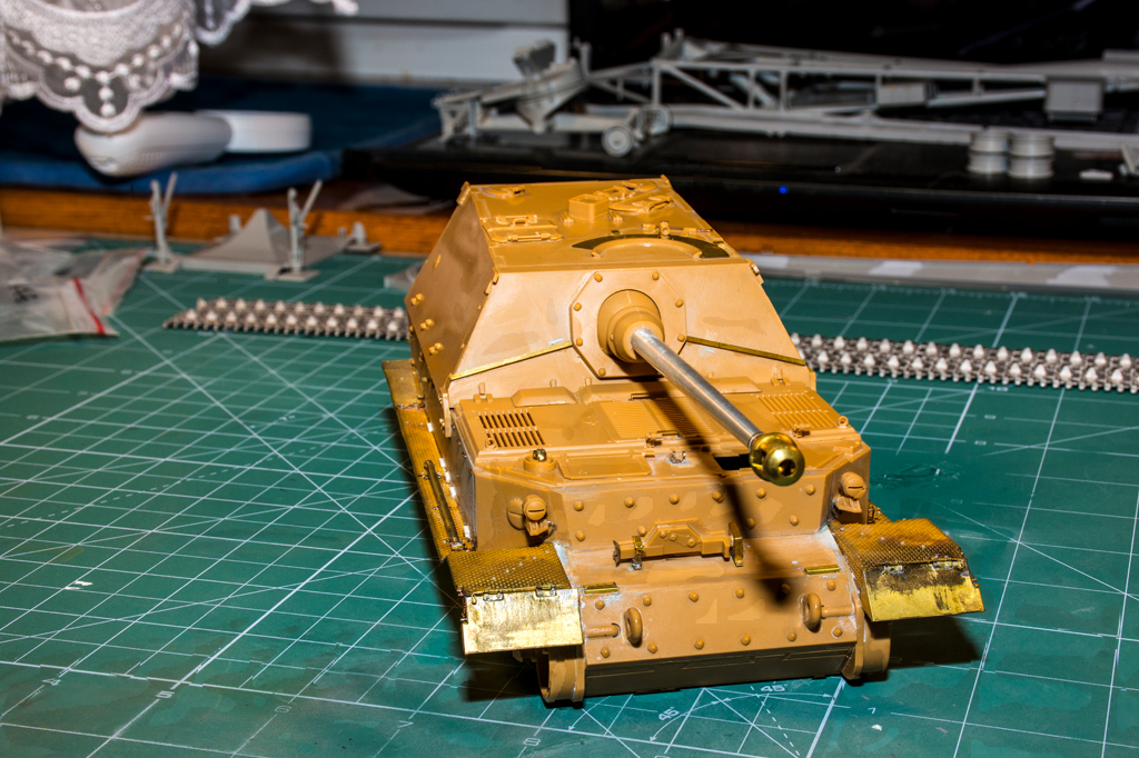

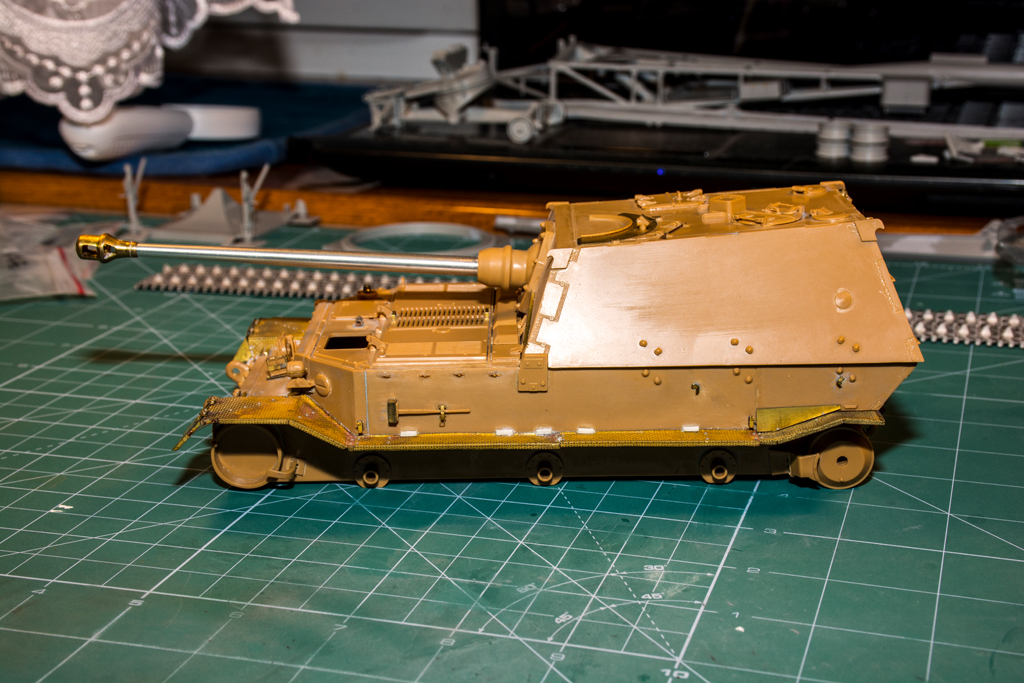

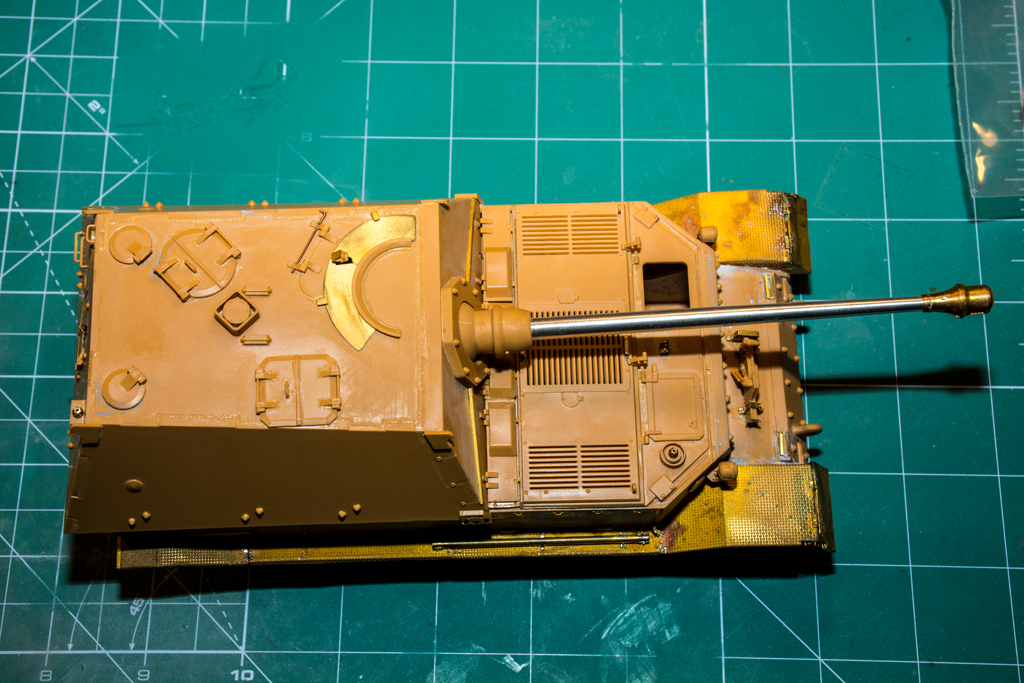

Приветствую уважаемых коллег!
На данный момент у меня абсолютно нет желания красить...  oops

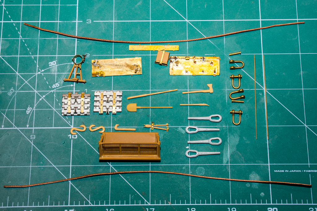

Но в перерывах между командировками удалось собрать фердинанд от звезды
в работе исползуются:
- ФТД Микродизайн sd.kfz. 184 ferdinand  МД 035274
- ФТД Микродизайн набор надгусеничных Полок на Ferdinand SD.KFZ 184 МД 035271
- трос EUREKA XXL ER-3526
- точеный ствол ABERR 35 L-14n
- скобы RB model 077 107
- антенны RB model 35А02 - 2 шт
- антенный ввод RB model 35А15 - 2 шт
- траки MasterClub MLT35004

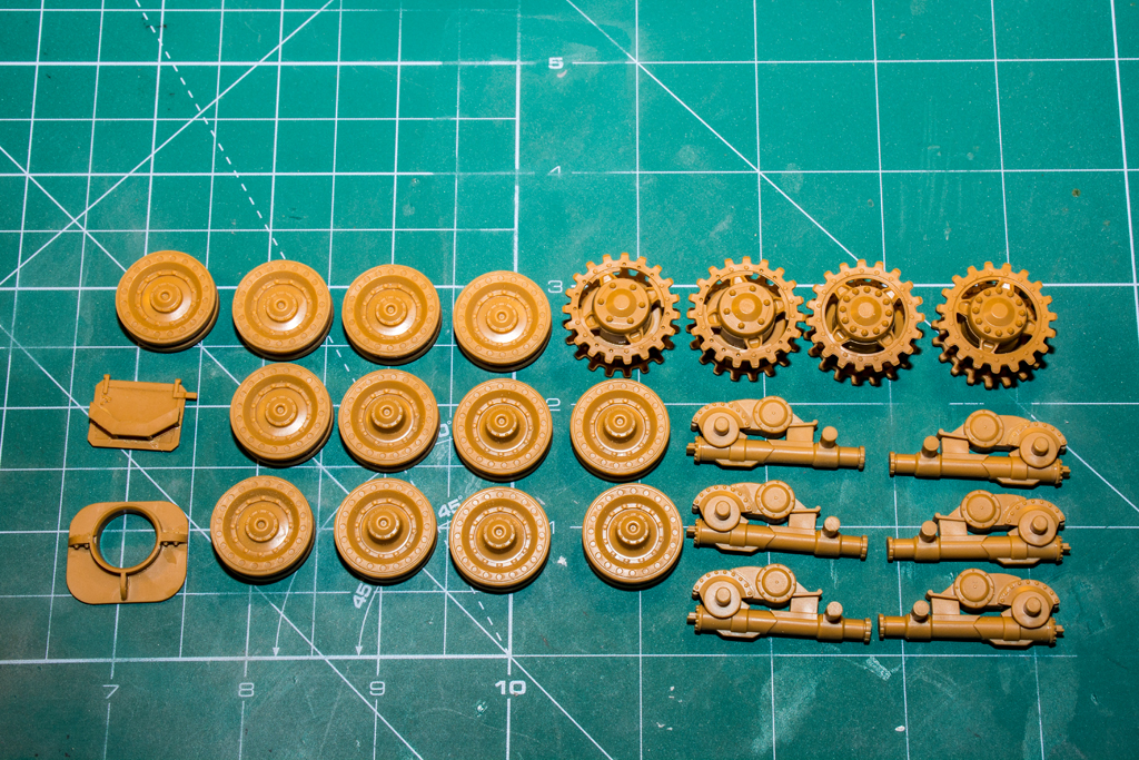

катки, звездочки, элементы ходовой доработкам не подвергались
шанцевый инструмент из набора 35185 Tamiya Навесн. обор-ние для Pz.Kpfw.IV

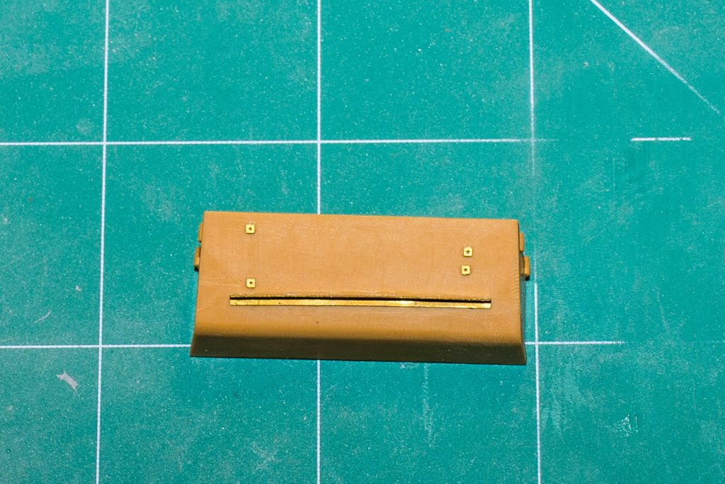

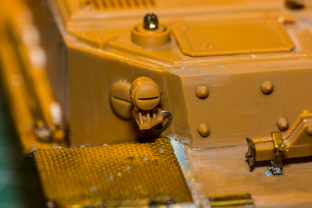

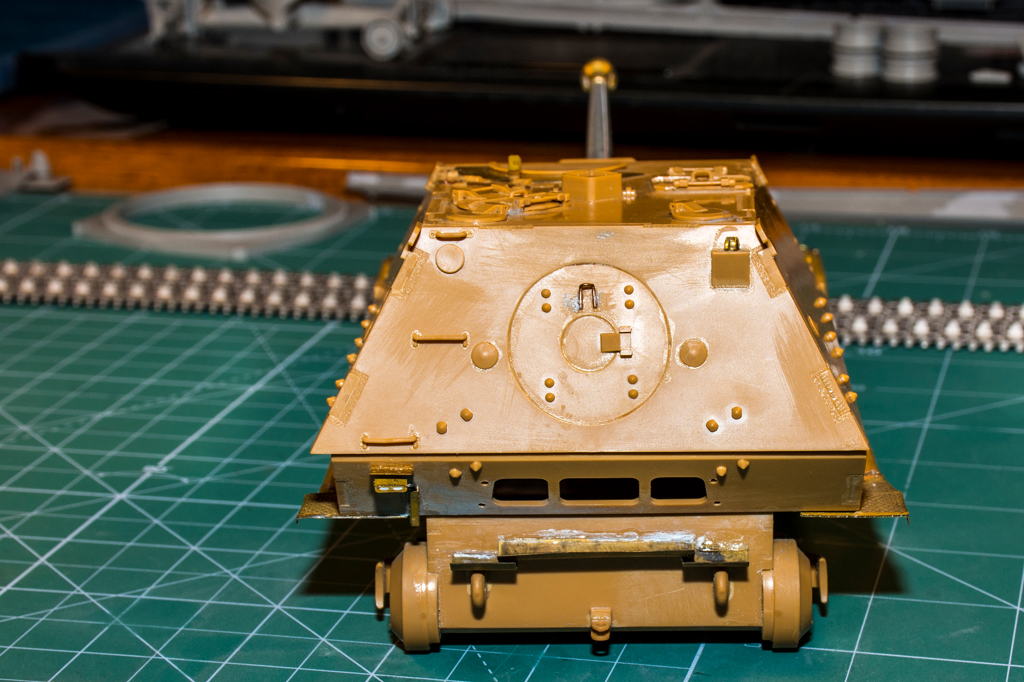

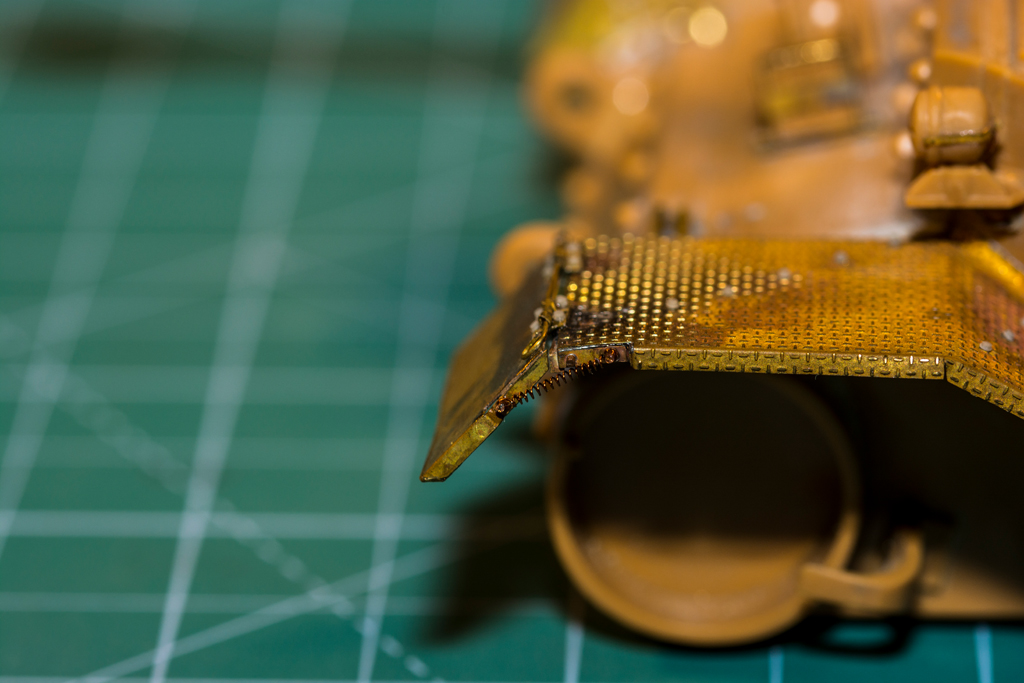

доработал кожух (если выберу прототип II03 бонки демонтирую)

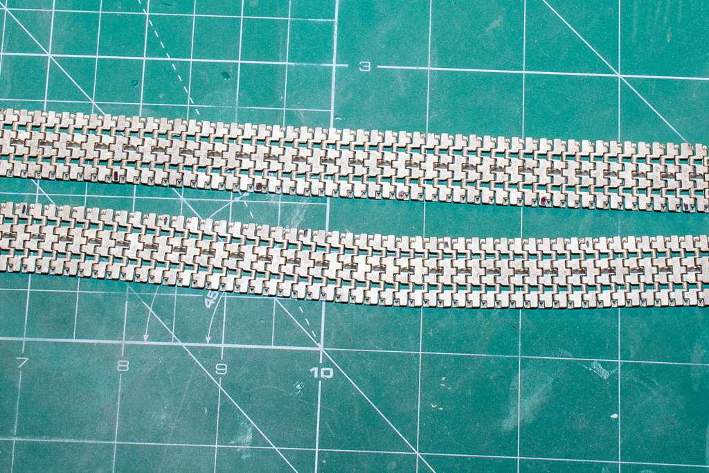

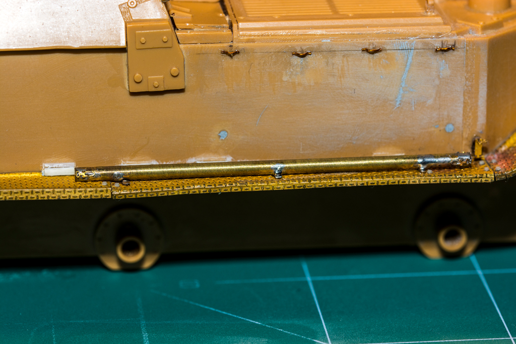

гусеничные ленты из набора вполне копийны и проработаны, но в стройках коллег неоднократно отмечается проблема стыковки,
использовал мастерклаб для экономии нервов

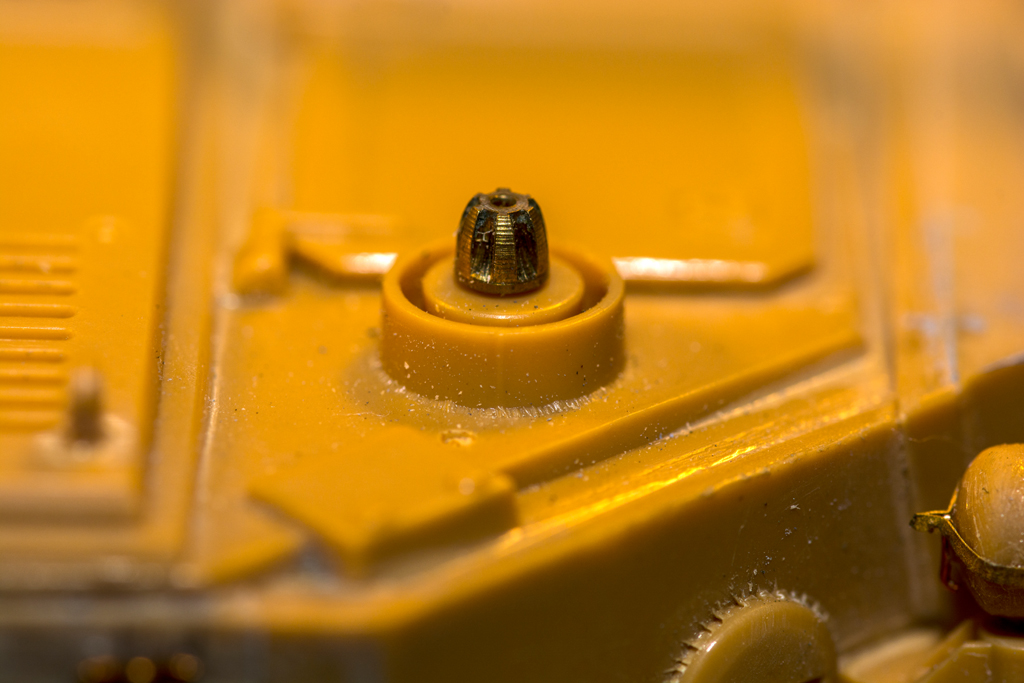

антенный ввод заменил на метал, установил антенный ввод на корме
из латунной трубки сделал тубус антены , защелки из набора L35A003 Griffon Model
имитировал проводку к фарам и конвойному фонарю
доработка спорная в основном встречается уже на элефантах, но всетаки решил оставить

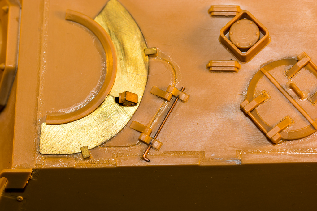

имитировал торсион люка прицела

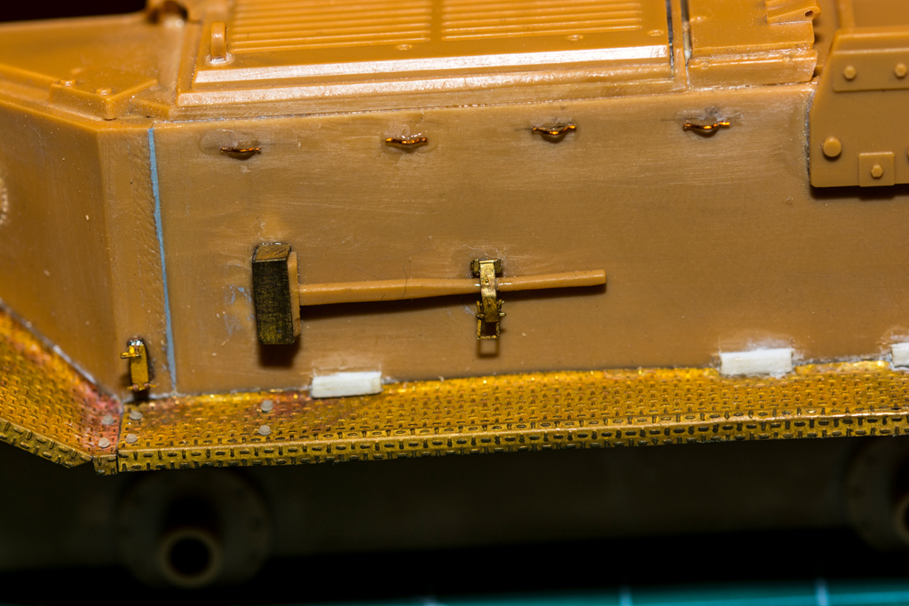

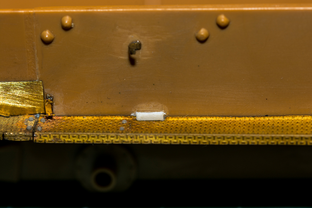

приварки ориентирующие подкрылки изготовил из пластика, то что дал микродизайн травлением
мне не хватило ума согнуть... вообще хочется отметить что инструкции у микродизайна  просто отвратительны
при хорошем уровне самого травления
крылья не размечены в местах сгиба, и их монтаж превращается в ребус...
для имитации крепежа крыльев изпользовал метизы мастерклуб
имитировал скобы крепления утеплительных ковриков радиаторов,

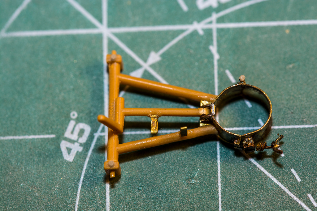

фиксатор орудия решил выполнить в положении "по боевому"

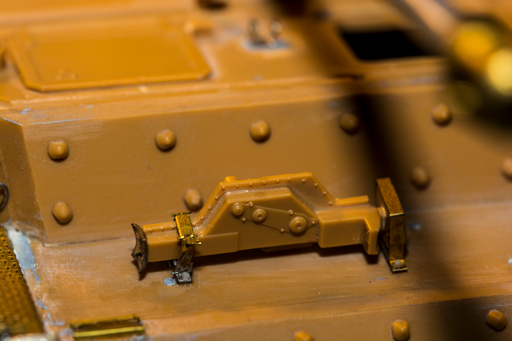

крепление домкрата
крепление орудия звезда выполнила очень хлипким... усилил распорками и болтиком М2
Буду рад если коллеги укажут на мои недоработки и упущения.

Сергей,с праздниками! Ну бывает, не хочешь красить - не крась. Строй в свое удовольствие! А доработки отменные,очень аккуратно.
ДокторДата: Пятница, 03.01.2020, 23:11 | Сообщение # 3
Солидный объём доработок. Уверен, после покраски в модели сложно будет узнать звезду. Очень понравилось.

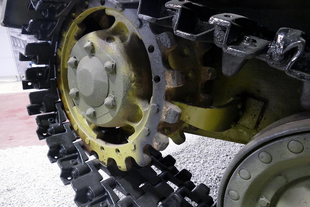

Fear71Дата: Понедельник, 06.01.2020, 19:54 | Сообщение # 4
по совету коллег просверлил отверстия на передних звездочках

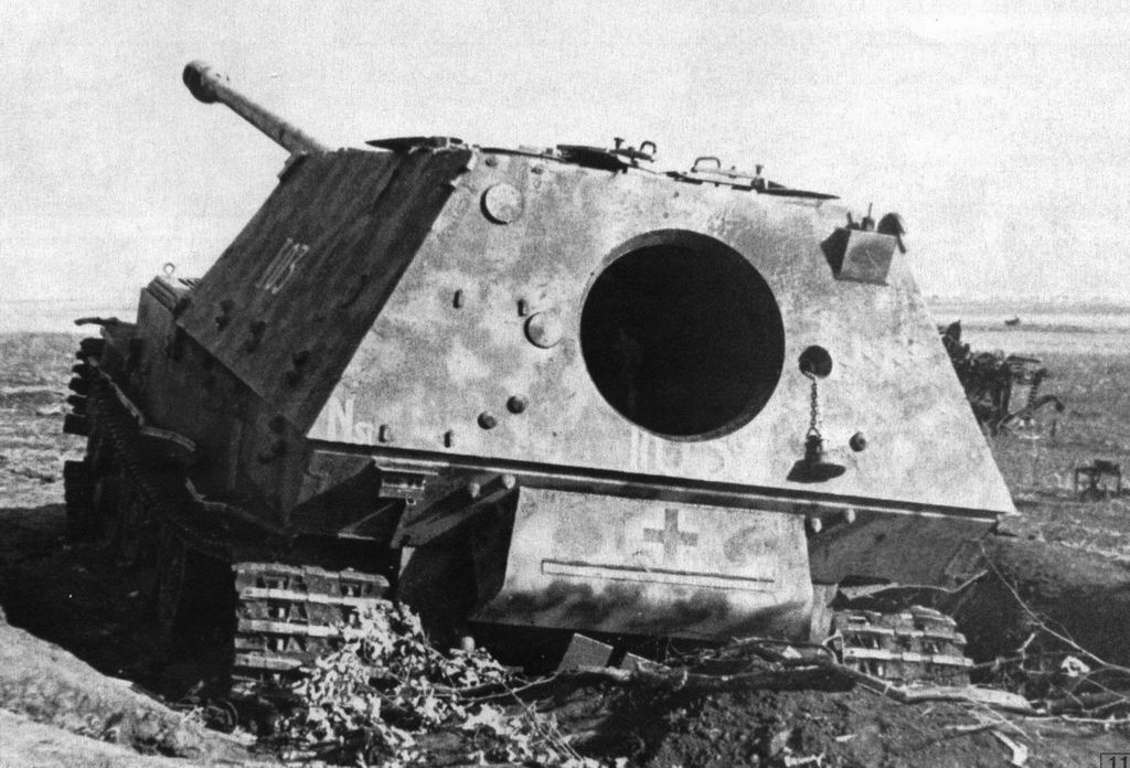

Вопрос к знатокам матчасти и коллегам умеющим анализировать фотографии...
По бронировке вентилятора на крыше нанесена белая полоса или я ошибаюсь?
ДокторДата: Среда, 01.04.2020, 11:38 | Сообщение # 7
Тоже вижу полосу.
Fear71Дата: Среда, 01.04.2020, 15:06 | Сообщение # 8
Тоже вижу полосу.
 отлично, значит накрашу  smile

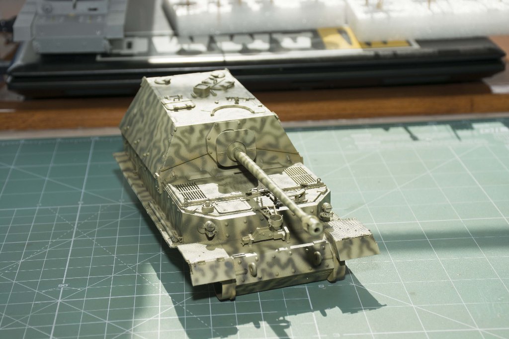

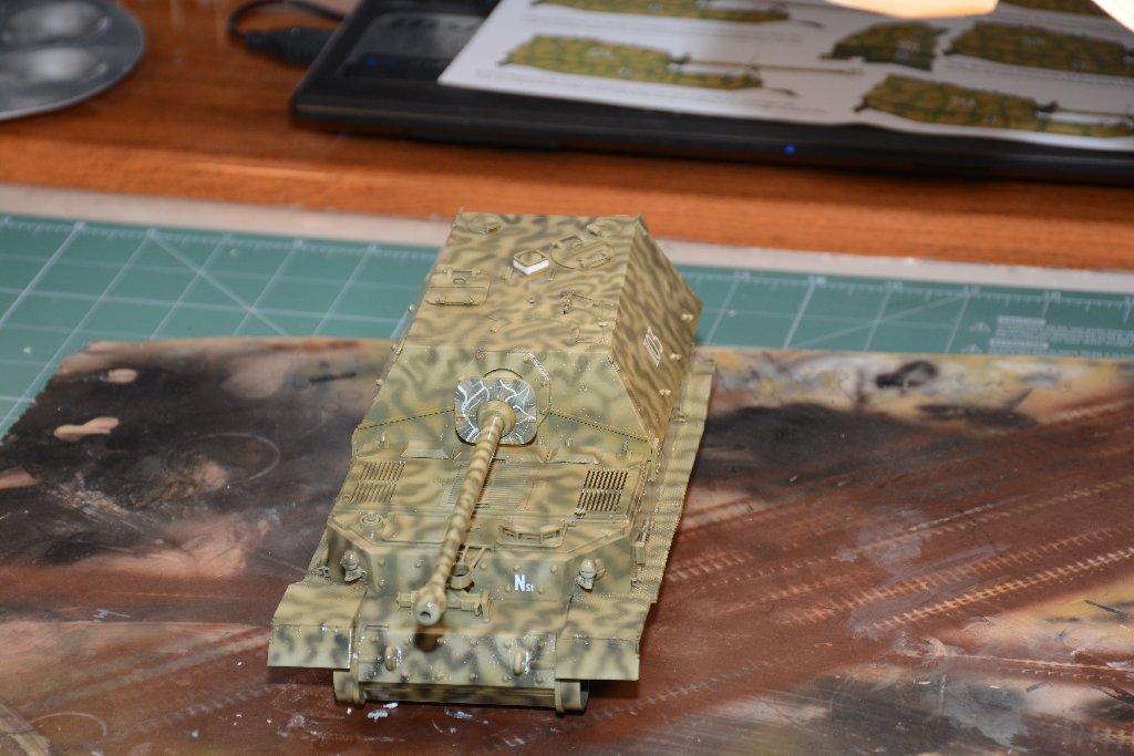

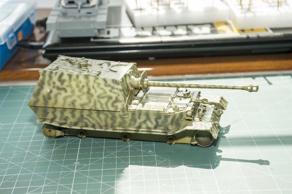

Fear71Дата: Четверг, 09.04.2020, 12:26 | Сообщение # 9

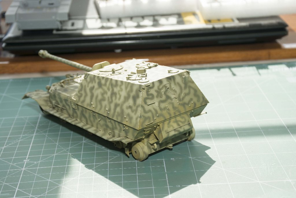

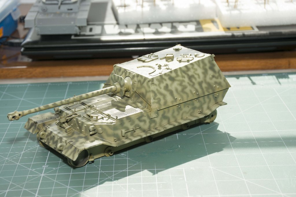

камуфляж
ДокторДата: Четверг, 09.04.2020, 20:04 | Сообщение # 10
У прототипа крайне запутанный рисунок камуфляжа. Но вроде бы похоже выходит. Хорошие цвета - мягко легли, неконтрастно.
Fear71Дата: Четверг, 09.04.2020, 20:28 | Сообщение # 11

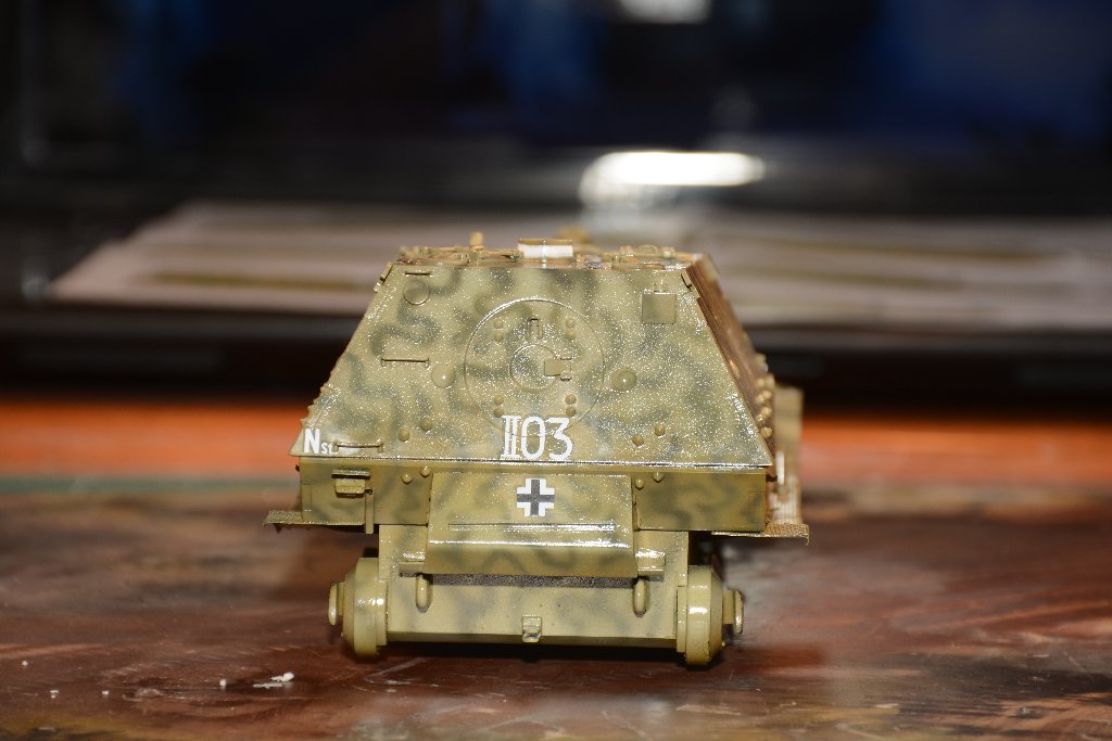

Александр, если честно то конечно по мотивам... но принцип "козявчатого" камуфляжа вроде бы получилось передать.
цвета ДММО 901, 902, 903, 904 Dunkelgelb , 002 OLIVGRÜN OPT.2
далее футура и декали

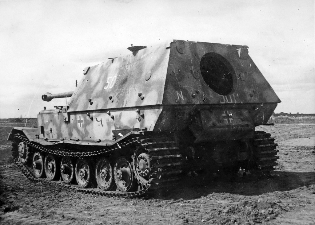

рисунок на щитке орудия прототипа

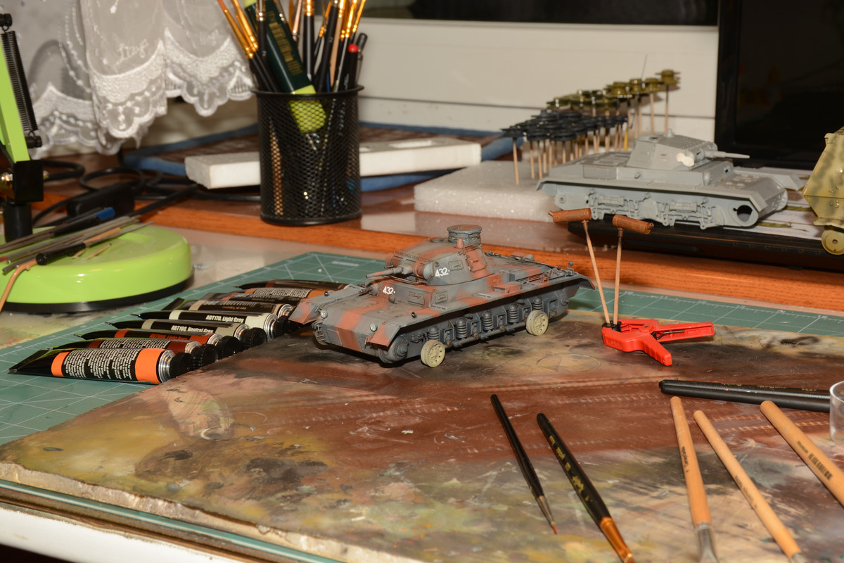

на фердинанде второй слой футуры, завтра начну смывку

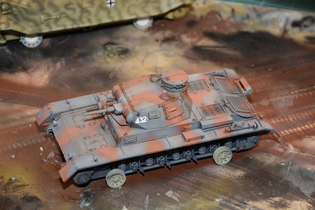

а пока ранее засвеченный здесь Pz 3a  smile  сегодня фильтр и маслянные точки
ДокторДата: Суббота, 11.04.2020, 23:53 | Сообщение # 14
Трешка занятная. С любопытной ходовой. С фильтрами честно говоря до сих пор не понял смысла их применения. Пробовал пару раз, визуальный эффект мне показался близким к нулевому. Может что то неправильно делал.
Fear71Дата: Четверг, 16.04.2020, 10:59 | Сообщение # 15
Александр, фильтры конечно более актуальны для моделей с модуляцией и камуфляжем позволяют сгладить переходы, еще один интересный способ применения фильтра это выделение цимерита и профнастила , когда смывка будет явно излишней а вот фильтр позволит подчеркнуть рельеф. Мне понравились фильтры ДММО и MIG, то что изоврел Уайлдер в конце концов отправилось в помойку (кроме пигментов).
