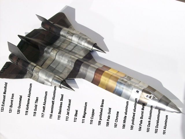

Цитата kea ()
Вот не представляю как радиаторную решетку покрасить маркером молотова
Можно просто купить заправку для маркеров и окрашивать кистью.
Serg106enДата: Суббота, 06.08.2022, 04:36 | Сообщение # 18
Мысль правильная, но я залил заправку прямо в аэр и пытался покрасить целый самолёт. Получилось не с первого раза. Вообще краска в заправке густовата, хотя и дуется хорошо, но можно разбавить совсем немного спиртом(краска спиртовая). Если приспособиться к нему, получается очень эффектно. Главное дать высохнуть краске(не менее суток), и без перчаток лучше не трогать....
сохранить картинку
keaДата: Воскресенье, 07.08.2022, 00:46 | Сообщение # 19
Сообщений: 372
Репутация: 37
Зарегистрировался: 14.10.2016
Вот мне показалась как раз, что он не очень цепкий, этот хром от молотова.
Мне на одном видео понравился как выглядит Alclad II, но его сейчас уже не найти.
Сообщение отредактировал kea - Воскресенье, 07.08.2022, 00:48
Serg106enДата: Воскресенье, 07.08.2022, 03:50 | Сообщение # 20
Алклад II отличная краска, даёт очень хороший блеск, но не даёт такого зеркала, как Молотов.
LIMAДата: Воскресенье, 07.08.2022, 08:31 | Сообщение # 21
Сообщений: 185
Репутация: 10
Serg106en, хорошо вышло! Зеркало отличное. А как удалось достичь такого эффекта? Подложку чёрную делали? Как у Алклада? А саму краску в несколько слоёв?
Serg106enДата: Воскресенье, 07.08.2022, 12:05 | Сообщение # 22
Для АК-интерактив, Алклада и металликов от Ганзы подложка чёрная нужна в обязательном порядке. Здесь, как выяснилось, она совсем не нужна. Краска ложится очень плотным слоем. Краску в несколько слоёв класть нельзя, надо всё делать одним проходом, так как последующие слои дают ещё бОльший слой краски, а сохнет она долго. Но дело даже не в этом - главная проблема в том, что если не красить всё одним проходом, то последующая попытка закрасить соседнюю область даёт оверспрей, который хоть и блестит, но не даёт уже того зеркала. Поэтому  получается пятнистость и смотрится это некрасиво. По этой причине три раза перекрашивал F-104 со смытием всей краски. Понял одно - хочешь получить равномерную окраску фюзеляжа - дуй большим факелом под бОльшим давлением, чем обычно.
NeoДата: Вторник, 09.08.2022, 09:58 | Сообщение # 23
Ну аклад вообще разный есть
Serg106enДата: Вторник, 09.08.2022, 11:46 | Сообщение # 24
Металлики Алклада, как и АК-интерактив, дают отличный блеск, но зеркала они никогда не дадут, так же как и полируемые металлики от Ганзы. Настоящее зеркало только у Молотова.
LIMAДата: Вторник, 09.08.2022, 18:54 | Сообщение # 25
Сообщений: 185
Репутация: 10
Спасибо! Достаточно подробно! Пока только читал о Молотове, и применял эпизодически на малых поверхностях. Пишут, что, якобы, лак сжирает потом зеркальность поверхности, это так?
Serg106enДата: Вторник, 09.08.2022, 19:42 | Сообщение # 26
Лак уничтожает зеркало. Единственный лак, который не убивает зеркало, это лак от Ревела.... Но его не так то просто приобрести.
