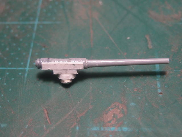

Хотелось бы,пушек нету.Вернее в наборе они есть,но только свол,остальное надо самому точить,посмотрим
Добавлено (26.10.2018, 07:36)
Наклеил некое подобие палубы,один спонсон "вырубил" и собрал пушку.Сам сам ствол из набора,остальное ручками smile

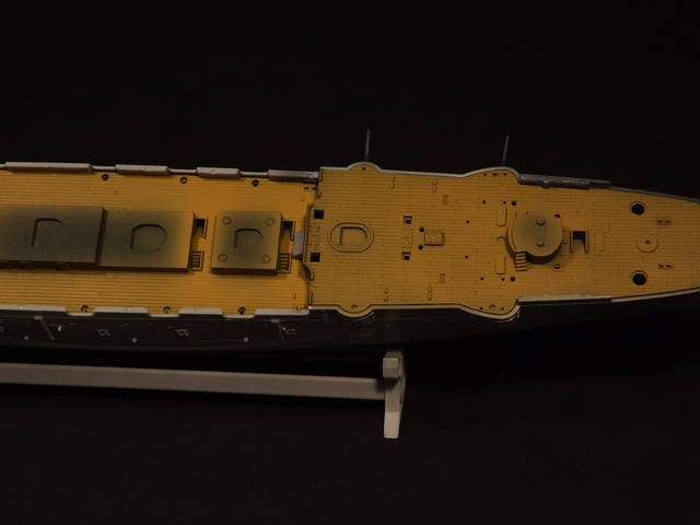

Палубы еще не приклеены,думается мне еще рано.Краска Валехо 71077wood airmodel
Сообщение отредактировал andreiali - Воскресенье, 28.10.2018, 11:11
HartДата: Воскресенье, 28.10.2018, 12:19 | Сообщение # 24
А не сильно в желтизну уходит? Или цветопередача такая?
andreialiДата: Воскресенье, 28.10.2018, 19:13 | Сообщение # 25
Да,вотдругим фотиком
HartДата: Воскресенье, 28.10.2018, 20:30 | Сообщение # 26
Хороший цвет. Мне нравиться
