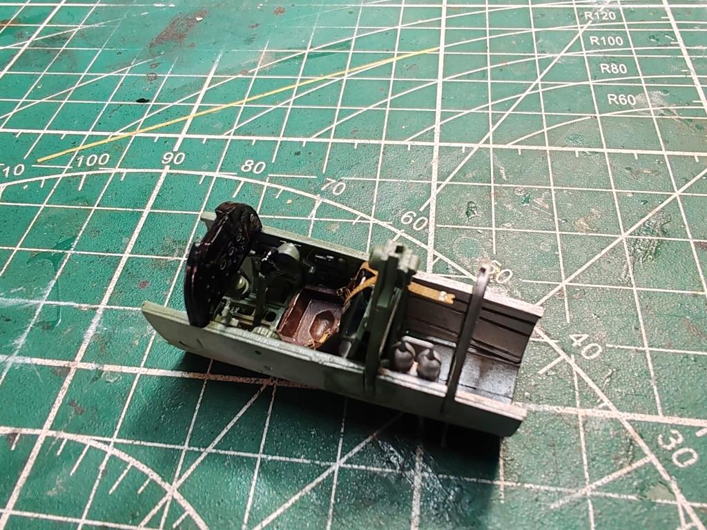

Пока жду у моря погоды и времени для фотосета, начал очередную коробочку. Спитфайер от эйрфикса. Некоторые издания утверждают что это самый точная модель. Ну да им виднее, в частности я как то в этом сомневаюсь. Но тем не менее, без запила, и так прибыток наборов превышает возможности, а хомяк продолжает копить. Итог +6 -1.

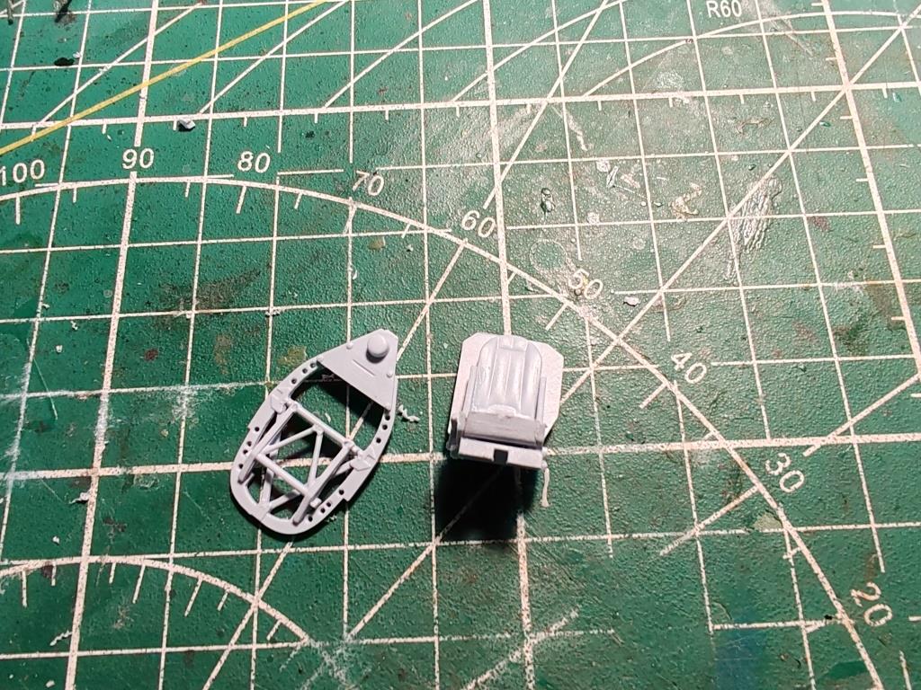

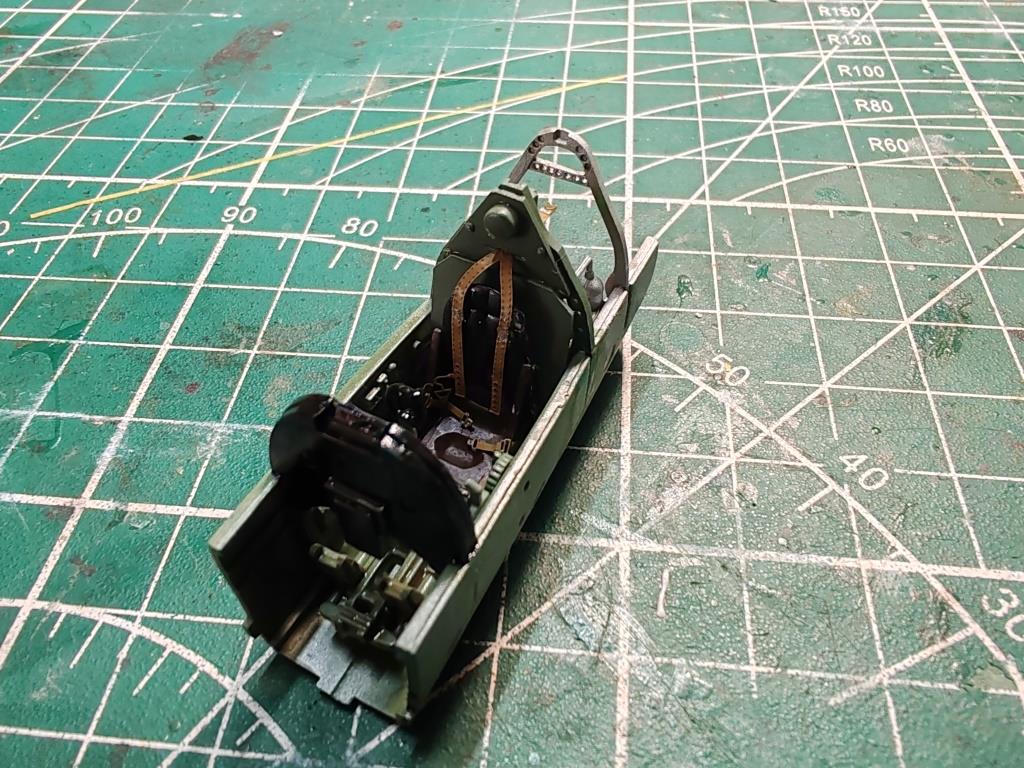

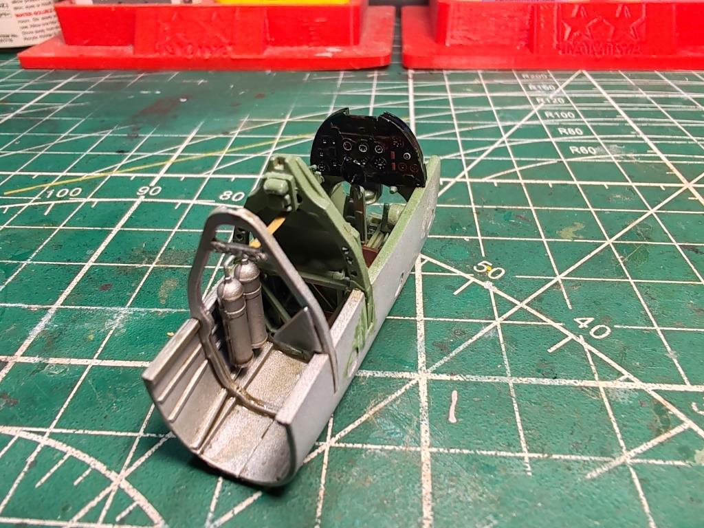

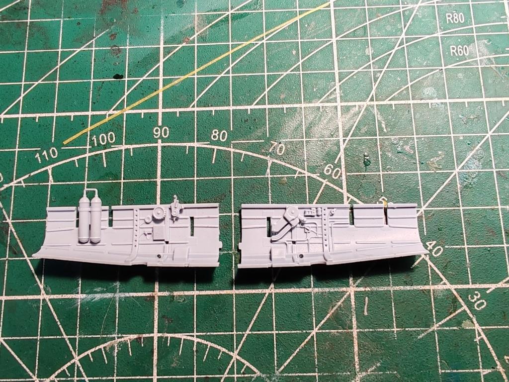

Кокпит довольно интересно реализован, по сравнению с тем же эдуардом, вроде как и похоже но в тоже время и по разному
небольшая нестыковка разделительной стойки не сильно напрягла, гороздо сложнее было высверлить в ней отверстия.
кроме того ремни использовал от микродизайна, то что предлагается в наборе как декаль не лезет ни в какие ворота.

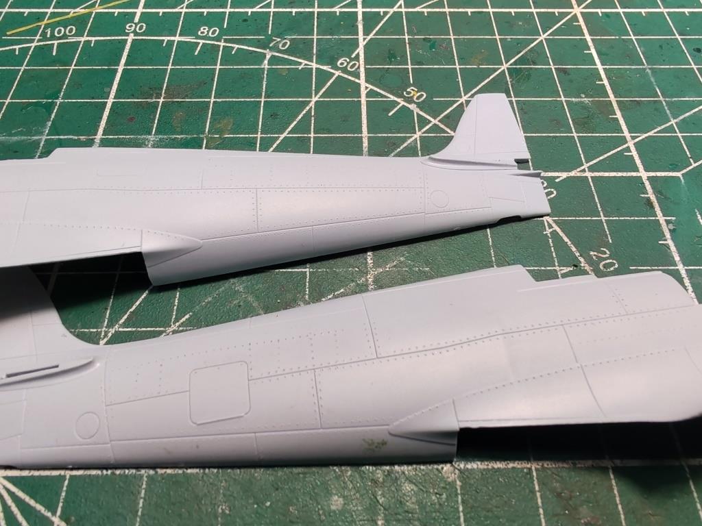

особо следует отметить отсутствие каких либо клепок, накатал чуток что бы были и не было так скучно.

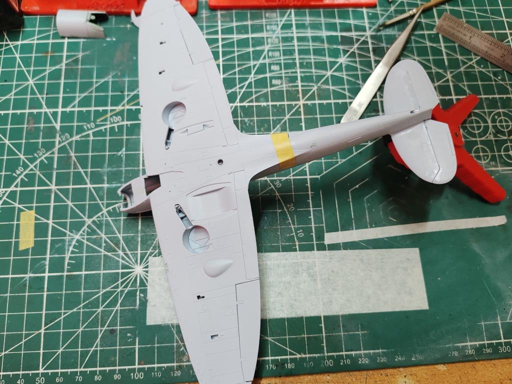

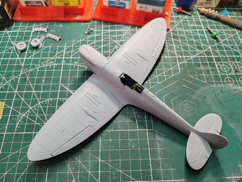

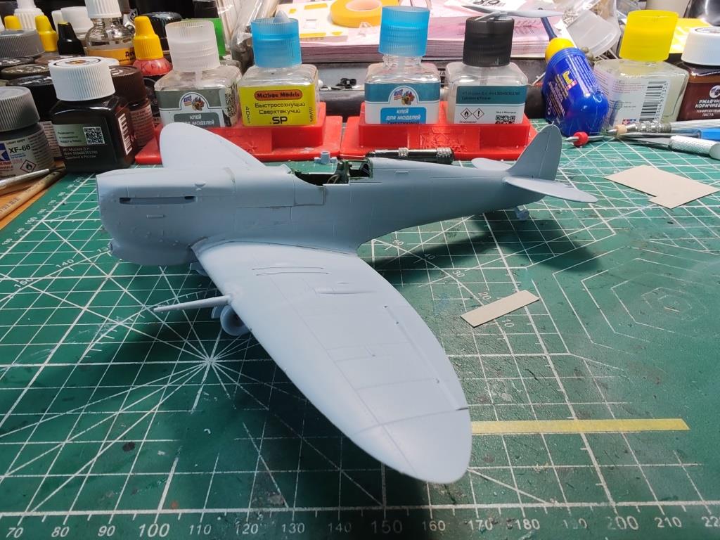

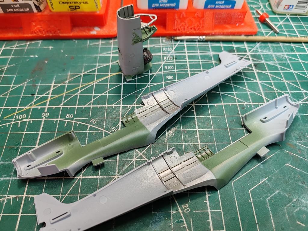

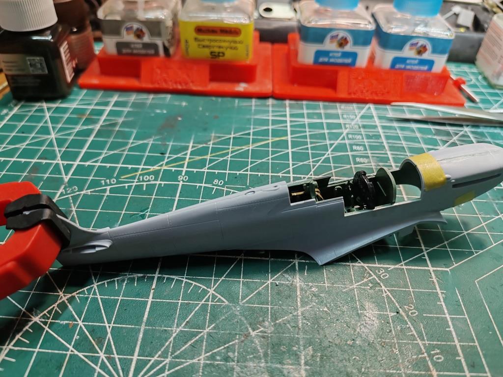

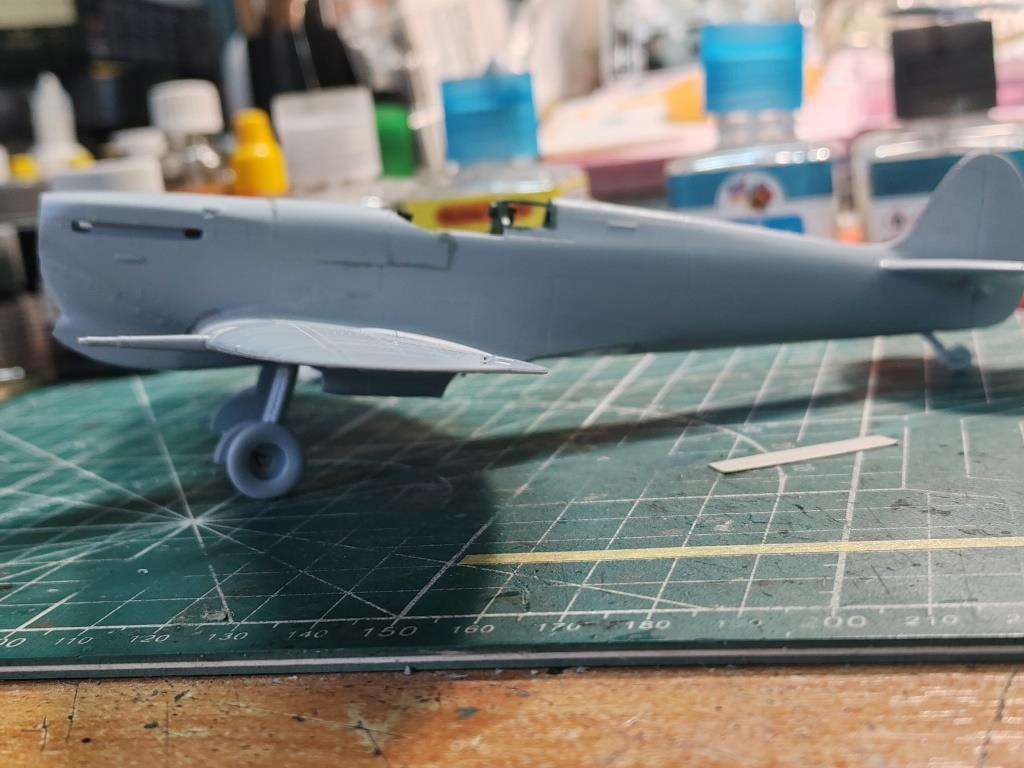

фюзеляж стыкуется довольно хорошо, чего не скажешь о вставке капота. В наборе два варианта и оба с срезаными краями, тут только шпаклевать.

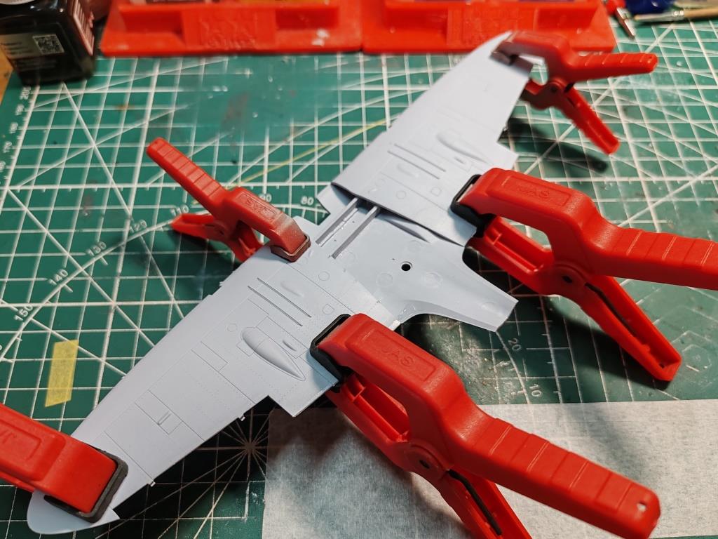

То что стойки встали на место подтверждают шины с вертикальными прорезями, по иному не поставить, а вот по посадке все всало точно.

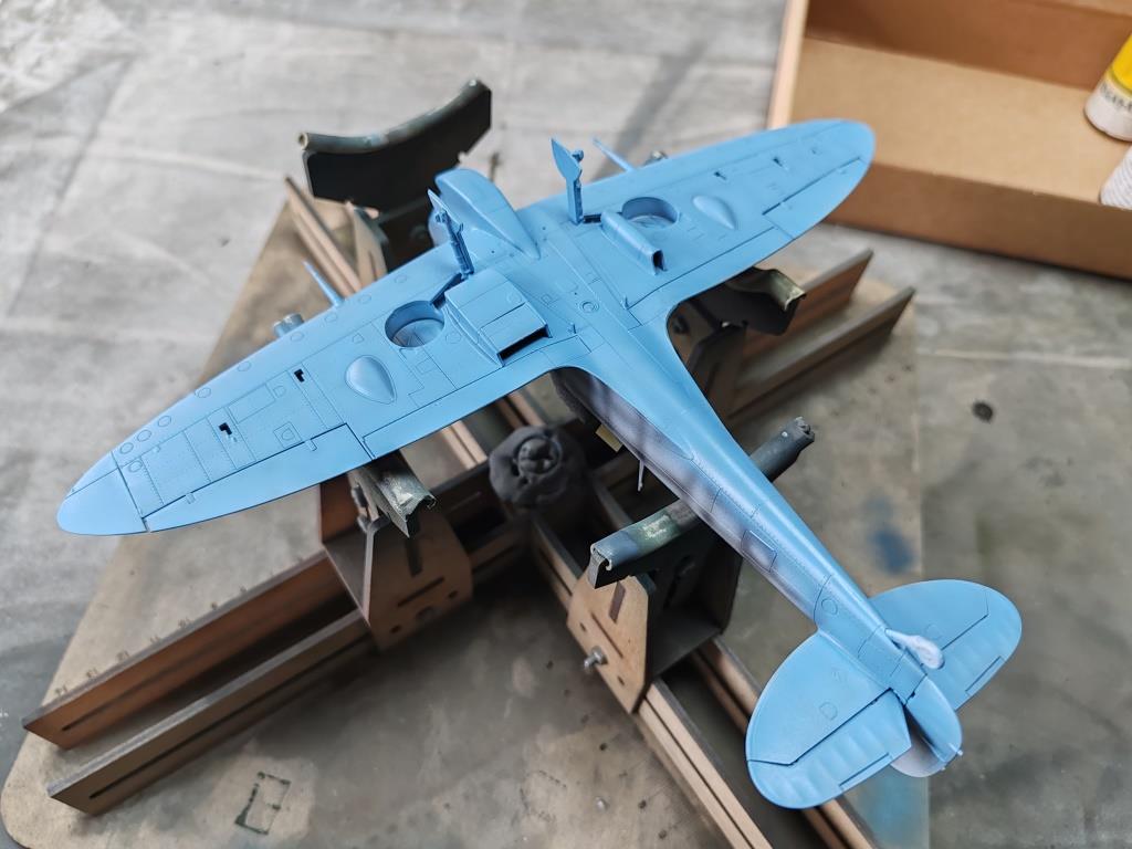

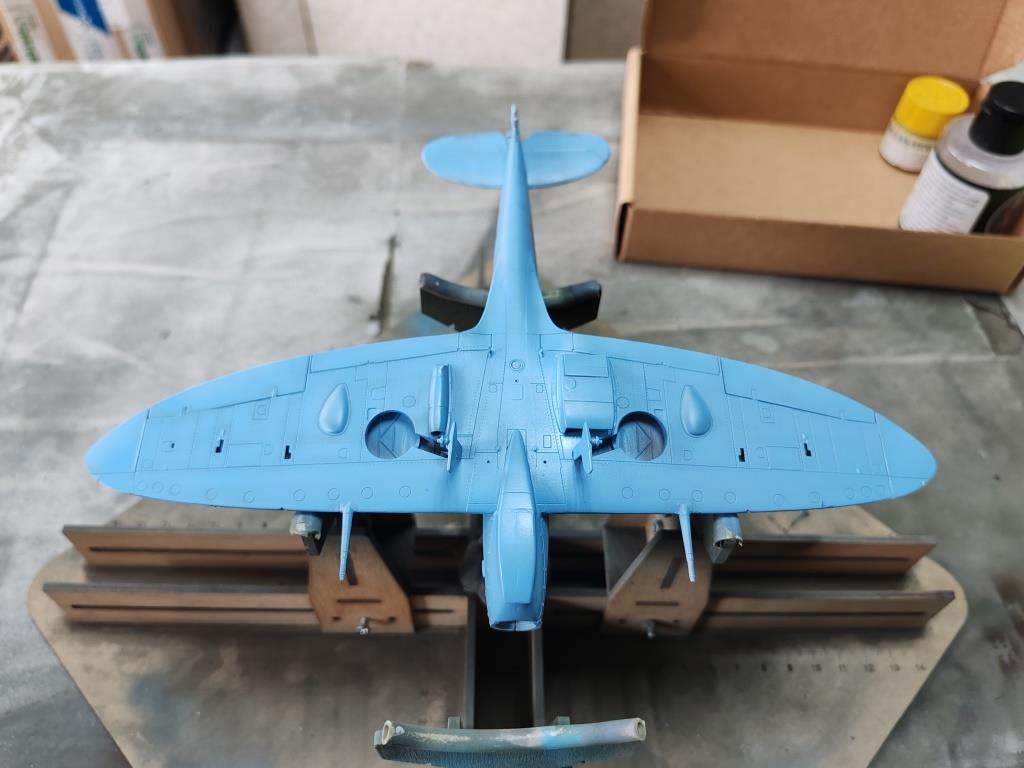

Долго подбирал цвет для нижней поверхности, небесно голубой лазурит. По инструкции указан SKY, но смотрел картинки 249 эскадрильи, а именно этот вариант будет, так там цвета вообще не известно откуда взяты, поэтому ориентировался на описание красок. В общем художник так видит.

Модели как на конвейере. Прешейдинг хорош

vitalymozharowski, не я только пытаюсь уничтожить коробки  smile Не откладывая в долгий ящик, нанес камо, и приписал к 249 эскадрильи RAF
andreialiДата: Воскресенье, 12.07.2026, 09:24 | Сообщение # 4
Прешейдинг хорош
После покраски в цвета,чтот как-то и не заметно...
А так,в целом,хорошо  up
HartДата: Воскресенье, 12.07.2026, 17:37 | Сообщение # 5
Да хрен знает куда все деется, так видно на фото нет.
