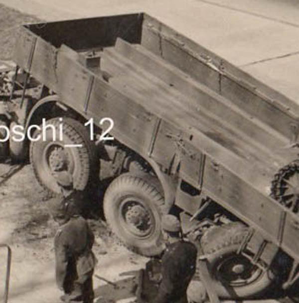

Теперь по делу. Фото аварии прицепа напомнило мне кое-что. Есть серия фотографий аварии Фауна L900 на аутобане Мюнхен - Нюрнберг, на одной из них хорошо видна задняя подвеска. На модели она в порядке, если не считать дурацкую фишку с "положениями", из-за нее искажен весь вид готовой модели, независимо от выбора пары ресор (номера деталей к тому же в инструкции перепутаны).
Вот и часть этой фотографии, на ней хорошо видны и задние ступицы (но никто из Das Werk их не видел):
Сообщение отредактировал The_Trucker - Среда, 13.02.2019, 12:26

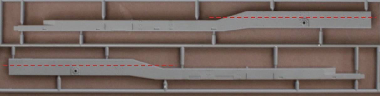

The_Trucker, А какая должна быть форма рамы?
Не смогл ли ты показать линиями где убирать лишнее или наращивать?

Скажем, примерно так:
Я, по крайней мере, другого способа не вижу. Фаркоп в представлении дасверковцев тоже в мусорное ведро, конечно.
Вот и та же самая зарисовка, что я постил на Миссинг Линксее, перевел с грехом пополам для удобства:
Здесь тоже уточняю, что фаркоп схематический и только для наглядности.
Это, конечно, только мои видения. К сожалению, фото L900 сзади немного и они не лучшего качества. Кое-что на них можно рассмотреть, однако.
Вот вам сравнение, смотрите и решайте как быть:
Сообщение отредактировал The_Trucker - Среда, 13.02.2019, 19:13
coast70Дата: Среда, 13.02.2019, 19:47 | Сообщение # 30
Спасибо огромное!
Изгиб рамы получается был, правда не такой огромный, как сделал DW.
Может ли быть такое, что они честно обмеряли вот этот Faun а он не совсем точный для Faun военного выпуска?
