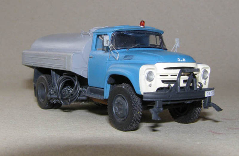

Из уважения к форуму, сначала только соврменка и "Сделано в СССР":
Изкоробок нет, всех работ по приведению моделей ближе к жизни перечислять не буду - их много.
КраЗ-255В - К-модел/Е-класс; оба 130-е - AVD (поливайка болгарская), 131-й - дровишки от ICM. Он может служить хорошим примером того, что я писал выше - неисправимых наборов нет. Но это все, что из него я смог вытянуть. Кто в картине, знает что семейки 131-х от ICM и в 1:35, и в 1:72 - почти полная безнадега по морде и кабине.
Сообщение отредактировал The_Trucker - Среда, 13.02.2019, 23:45
