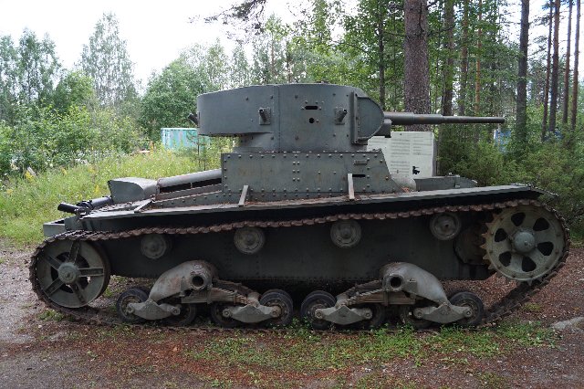

Нет. Мне на правом борту видятся 3 клёпки и они расположены как на танке 33-го года. Да и если приложить линейку по верхнему краю подбашенной коробки, то видно что люк мехвода не выступает вперёд.

Коллеги, а типы ведущих колес на Т-26 от чего зависели? Завод изготовитель или год пр-ва? Малое, по сравнению с привычными, количество фотографий с ведущим без ребер жесткости вдоль лучей, свидетельствуют, скорее всего, о малом тираже на каком-то заводе.
vftdrf47Дата: Понедельник, 03.02.2020, 08:39 | Сообщение # 6
Сообщений: 208
Репутация: 62
Зарегистрировался: 13.11.2018
От года производства.... А мало их на фото потому, что в период 1938-1940 г. шел капитальный ремонт ряда машин, поэтому на фото мы видим кучу двухбашенных Т-26, огнеметных ХТ-26, клепанных однобашенных с ходовой на катках со съемным бандажом и "новым" ведущим.....

Спасибо. Правильно понимаю, что такого ведущего никто не делает?

Вот о таком разговор?

Интересный танк, ИМХО жертва финского ремонта (две "дудки" сигнала, странное усиление поддерживающих гнёзд антенны), вполне может быть с "ворошиловским" пулемётом в корме башни.
Однозначно Финн. Это не единственное фото танка с такими ведущими.

А вот интересно - это не одна и та же  машина с "парольским" музейным танком? Вроде похожа... Скорее всего учебный экземпляр.... Все-таки интересно, чье это ведущее... Пересмотрел кучу фоток и с таким только финские "клоны", вроде..... У нас на Т-26 ведущее, кажись, за все производство и не менялось, но не уверен... biggrin

Очень даже наше колесо -
А у финов он, судя по всему, с этой вот колонны. Раатская дорога -

Выскажу как версию, а может это признак танков выпуска СТЗ..?
Что ещё "неуставного" в танках с таким ведущим?
