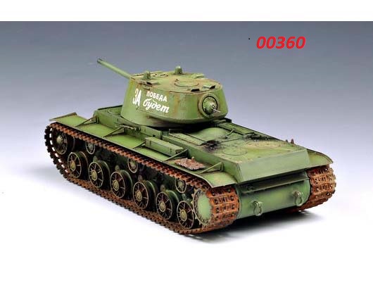

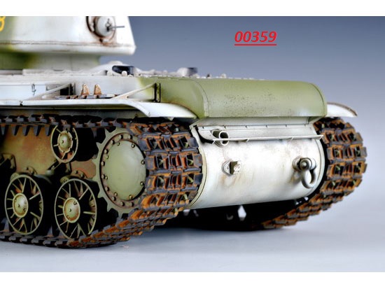

kea, Здравствуйте. Понравилась Ваша модель. Подскажите пожалуйста какой набор (Trump) Вы использовали: 00359 или 00360? Заранее признателен за ответ.

Я думаю набор 00359, у набора 00360 на вкд не закругленная как у автора этой модели

andreiali, Спасибо большое.
