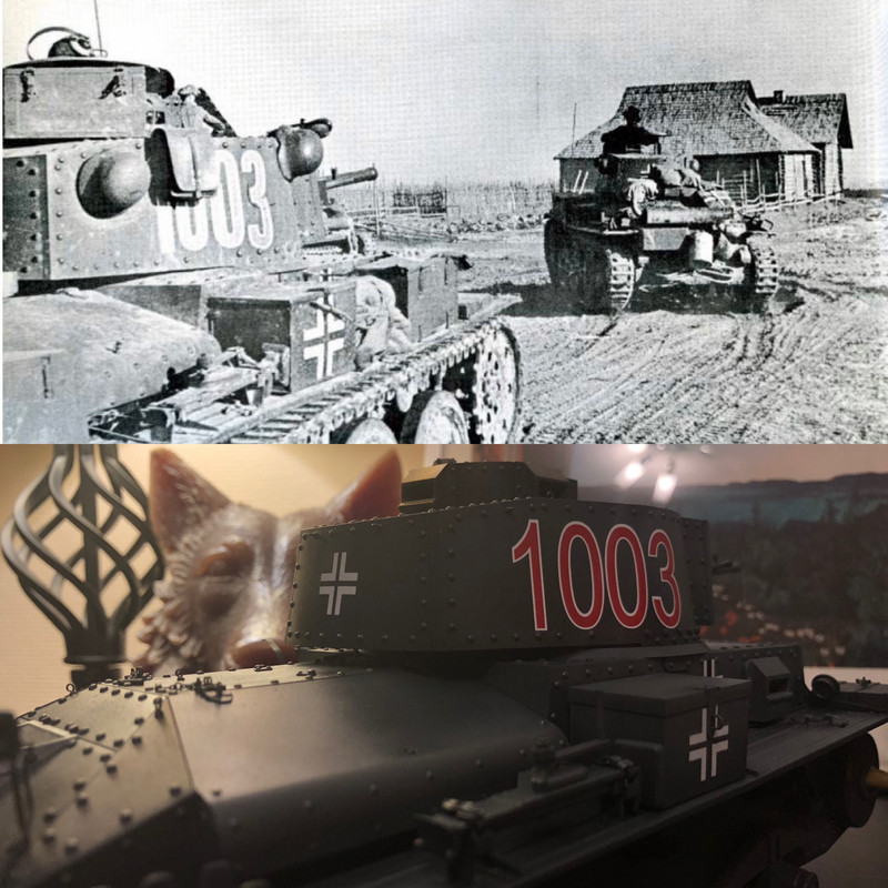

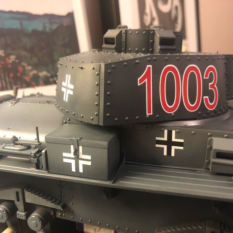

| don_salluste_II, спасибо! К сожалению не имел возможности нормально разложиться - отфоткать на зеркалку. С руки на мобилу пощелкал. Просто с этой попыткой модуляции при отсутствии естественного света совершенно непонятно избыточна она или недостаточна. Рискну оставить так. Учитывая, что время действия лето 41го, то основные следы воздействия погоды пыль, следы влаги на пыли, царапины на пыли, потеки гсм на пыли и т.д. Думаю, что на темном фоне пыль будет смотрется интересней, чем на светлом, поэтому с высветлениями базового цвета приторможу. Скопления пыли по углам и щелям попробую маслом нарисовать. Пигменты последнее время не очень нравятся для больших площадей геморройностью с их фиксацией. Втирать насухо тоже не нравится. Потом обдувая модель от пыли, постепенно обдую ее и от пигментов.

| Забавно, что сдвинув ящик назад, на прототипе открыли старые кресты и получили сразу два на борт.
| Доктор | Дата: Воскресенье, 19.01.2020, 01:33 | Сообщение # 232 |
| Получил два полезных урока в процессе. Глянцевый лак делает краску темнее и сглаживает контраст - в следующий развысветлять можно более контрастно. Никогда ни в чем не доверять ничему в коробке и поглядывать на прототип постоянно - номера на декалях отличаются от номеров прототипа по написанию. Грустно, но переделывать все заново уже не хватит задора.

| Цитата Доктор (  ) Никогда ни в чем не доверять ничему в коробке и поглядывать на прототип постоянно - номера на декалях отличаются от номеров прототипа по написанию. Грустно, но переделывать все заново уже не хватит задора. Это верно. Но не критично, мало кто с первого раза обратил внимание на нолики. А сама модель превосходна в этом исполнении !

| топот, спасибо! Хорошо, но не идеально). Думаю задуть сверху лаком и шлифануть ступеньку. Hart, Спасибо! Там помимо нулей и у едениц с тройками сходства не наблюдается, ну да ладно. Если бы мог нарисовать лучше, то снес бы. Но тут я просто уверен, что могу сделать только хуже, поэтому оставлю как есть)
| Fear71 | Дата: Воскресенье, 19.01.2020, 11:12 | Сообщение # 236 |
| Цитата Доктор (  ) Глянцевый лак делает краску темнее и сглаживает контраст Зато матовый возвращает все к исходному )))
Отлично получается!!!
| Доктор | Дата: Воскресенье, 19.01.2020, 11:31 | Сообщение # 237 |
| Fear71, а вот про матовый я и не знал. спасибо!
