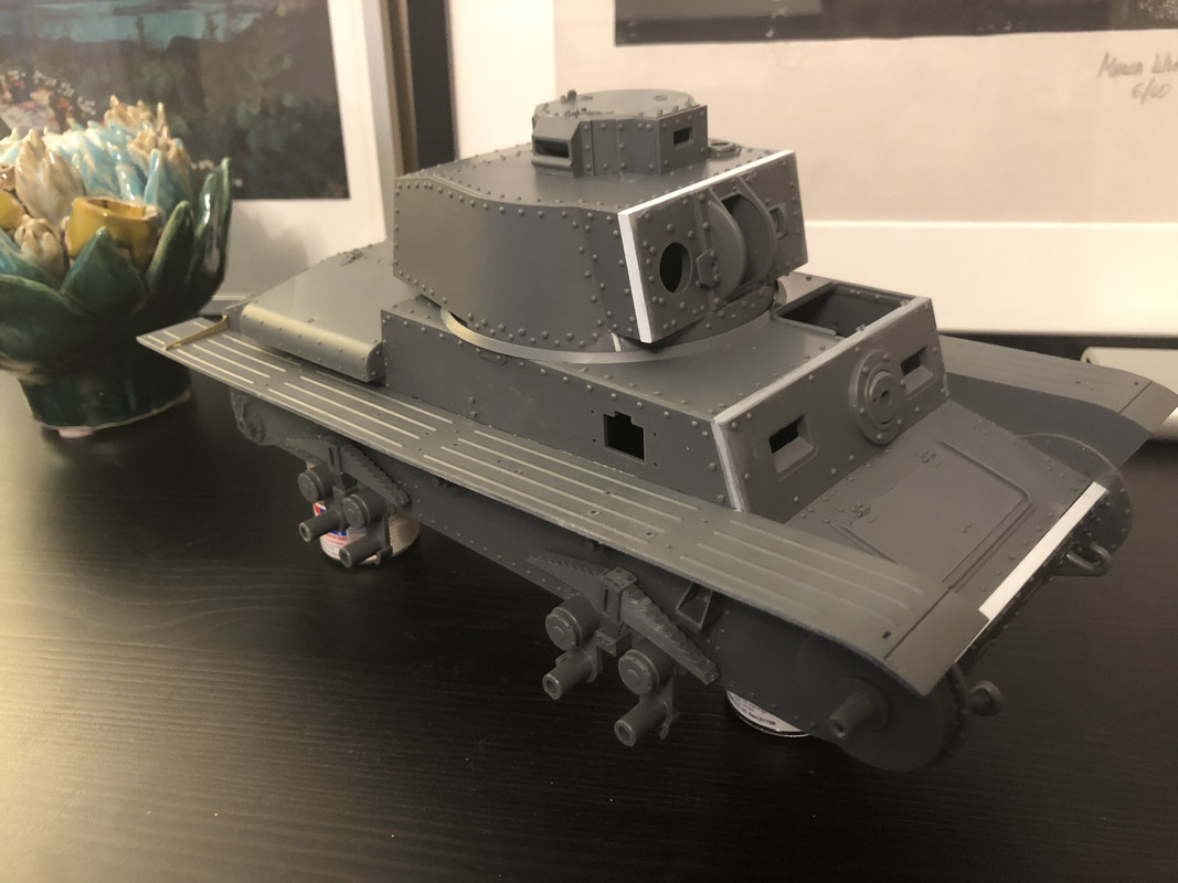

А чем обособлена такая вставка по цвету и визуально по мне так разной по толщине,снизу уже, на маске?

Hart, накладки на всех торцах, которые неполучается зашпаклевать. На модели бутерброд, а в жизни монолит. Накидал дошипластика. Подсохнет - сточу по толщине. Он ещё и белый, на фоне темно-серого пластика визуально больше выступает. Набор богатый, но я пожалуй ограничусь набором травленых немецких защелок. Все остальное либо ручками, либо в наборе прилично выглядит.

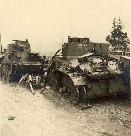

Пора подыскивать прототип. Набор вариантов невелик. Глянулась машина с номером 525. Бегло погуглив нашёл несколько фотографий подбитого прототипа на ильинских рубежах. Насколько я понял, 38е отличались разнообразными фронтовыми доделками. Любопытно, что могло быть на этой машине. Коллеги, если у вас есть фото машин из это же дивизии или другие фото 525го, буду признателен, если поделитесь.

Hart, производитель ошибся со всем походу. Насколько я понял танк с бортовым номером 525 принадлежал 19 т.д. Да и уничтожен был в октябрем 41го. Остальные варианты с вложенной мурзилки не проверял, но доверия к ним теперь никакого. У 525го на одной из фото отчётливо виден забашенный ящик и остатки пятиугольного с одного борта. Вообщем с прототипом надо думать.

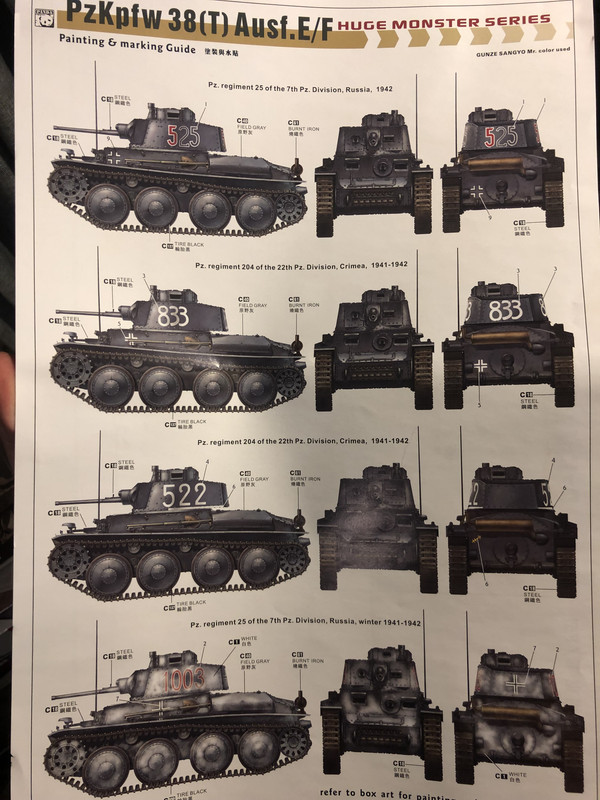

По мурзилке: 833 это верно, Крым, 1942 год 22 ТД, только вот модификация G была у этой машины.
                     522 тоже 22 ТД, только вот он был захвачен весной нашими войсками. В Сталинграде/Дон
Кстати модификация F/G точно число заклепок на лобовом листе не рассмотреть, однако довольно интересная решетчатая конструкция на корме башни.
                       1003 да, относился к 7 ТД. Обвес описывал выше, фото именно этого борта не нашел, но есть сомнения, борта 1111,1113 модификации В, максимум С. Вряд ли 1003 был иной модификации.

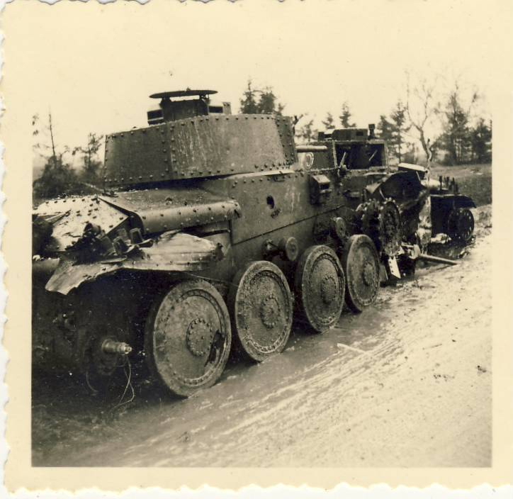

Да и еще одно фото танка 525

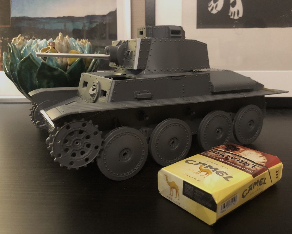

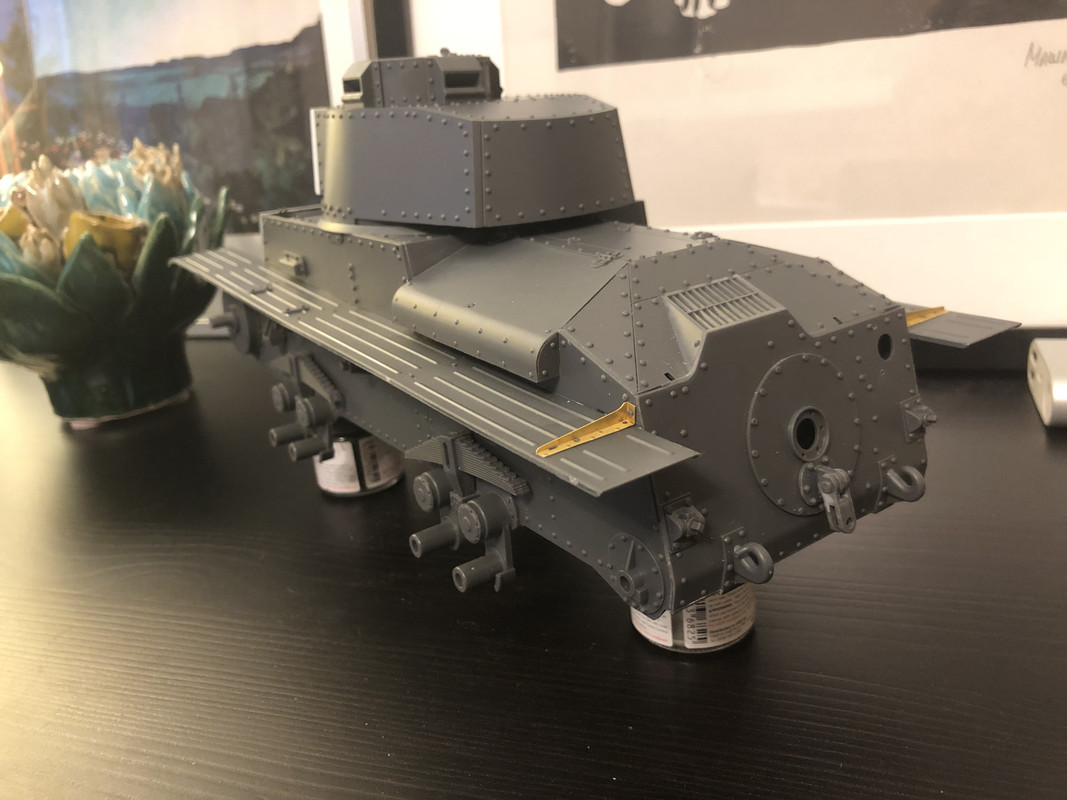

Присобачил надгусеничные полки. Стыкуемость отвратная, но вроде бы удалось не перекосить.
