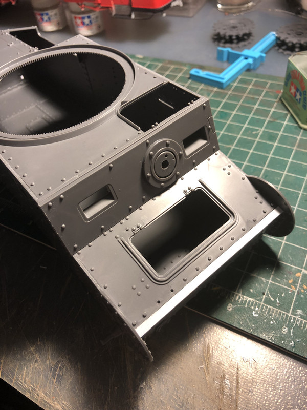

И первый затык. Бодро наковырял следов огнереза на морде, после чего увидел на фото абсолютно гладкие торцы плит и то, что это не две плиты, а одна. Вылечил полоской пластика, заодно убрал ступеньку.
Не могу понять, что с верхней плитой - цельная она или бутерброд из двух? На фото не совсем понятно.

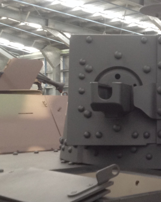

Коллеги, не силён в матчасти, возник вопрос. Какой из вариантов стыка деталей более актуален для модификации E/F?
Сообщение отредактировал Доктор - Среда, 06.11.2019, 08:53

Все вопросы отпали сами собой). Крупные детали корпуса и башни собраны. Торцы плит, где шпатлевать, а где пластиком приведены в монолитный вид. Показывать особо нечего - впереди долгое и утомительное вырубание из литников деталей ходовой .
Стык одинаков, просто разный ракурс съемки. Е и F количеством заклепок на люках моторного отделения, но например на Кубинской Праге их еще нормальное количество. Ну и количество запасных траков доведено до трех, вместо двух. И по иному немного размещались рамки для канистр, так по крайне мере бронеколлекция указывает
ДокторДата: Среда, 06.11.2019, 18:14 | Сообщение # 9
Hart, а мне показалось, что в одном варианте сегмент брони под маской стоит заподлицо с бортом, а в другом он как бы с ступенькой стыкуется. Панда предполагает именно со ступенькой собирать. Задумался насколько это правдоподобно, из за того, что крупные детали башни достаточно посредственно между собой стыкуются. Люков мто панда даёт два варианта. По установке думаю нужно будет искать уже непосредственно выбирая прототип. С рамками буду смотреть то же по месту.
HartДата: Среда, 06.11.2019, 19:17 | Сообщение # 10
Очень странно. Ни в одном описании Е/F про ступеньки не упоминается. Пойду полистаю мат часть еще разок.
HartДата: Среда, 06.11.2019, 19:34 | Сообщение # 11
Согласно данным на модификации Е увеличили толщину брони корпуса и башни до 50 мм. Но поскольку броня крепилась к раме, а производитель, что отмечалось, очень щепетильно подходил к стыковке, так что танк был очень герметичен, думаю что все же ступенька лишняя.

ДокторДата: Среда, 06.11.2019, 21:00 | Сообщение # 13
Hart, качество подгонки да, на фотообходах видно, как все высококультурно стыкуется. Полистал ещё немного фото и все таки вижу эту чёртову ступеньку на нескольких машинах. Без щелей, подогнанную, но ступеньку(.

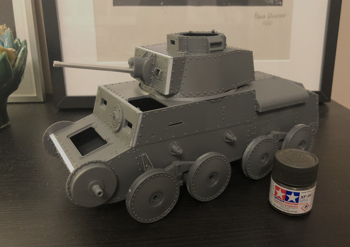

ДокторДата: Четверг, 07.11.2019, 08:56 | Сообщение # 15
Все крупные узлы собраны. На выходе получается здоровенный сарай. За тигр в этом масштабе пожалуй не возьмусь).
