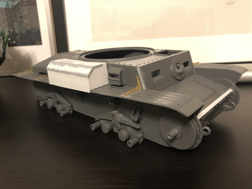

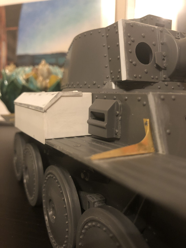

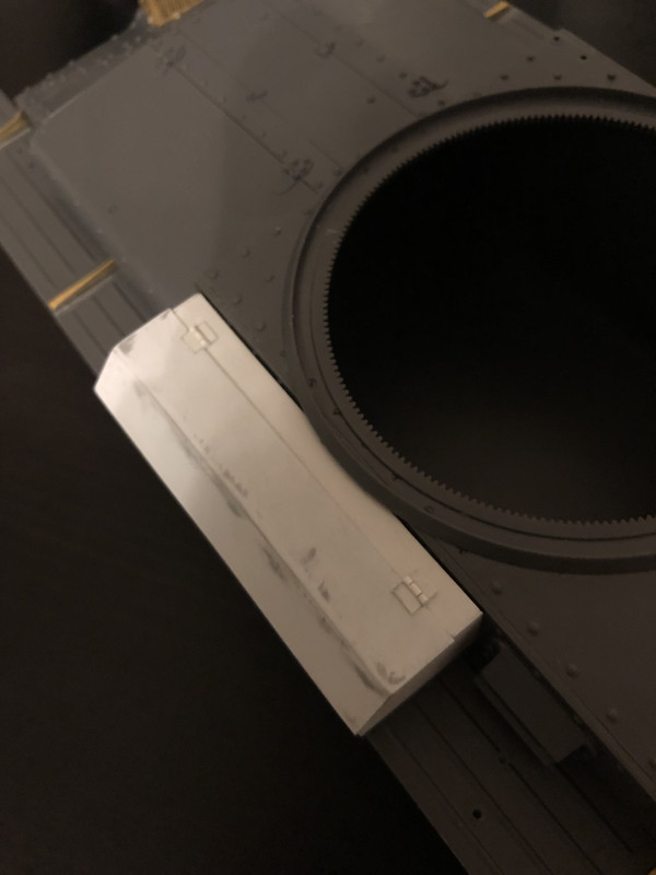

| Доктор | Дата: Понедельник, 11.11.2019, 19:44 | Сообщение # 34 |
| Примерил заготовку одного из ящиков. Вроде бы боле менее попал в размер.

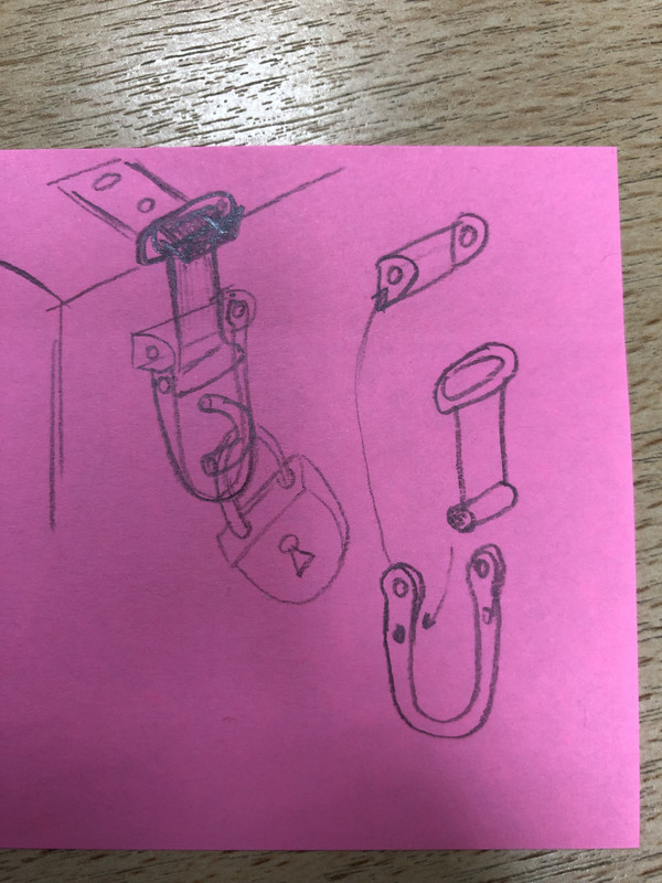

| Доктор | Дата: Понедельник, 11.11.2019, 21:56 | Сообщение # 35 |
| Попробовал изобразить петли по технологии подсказанной Андреем.

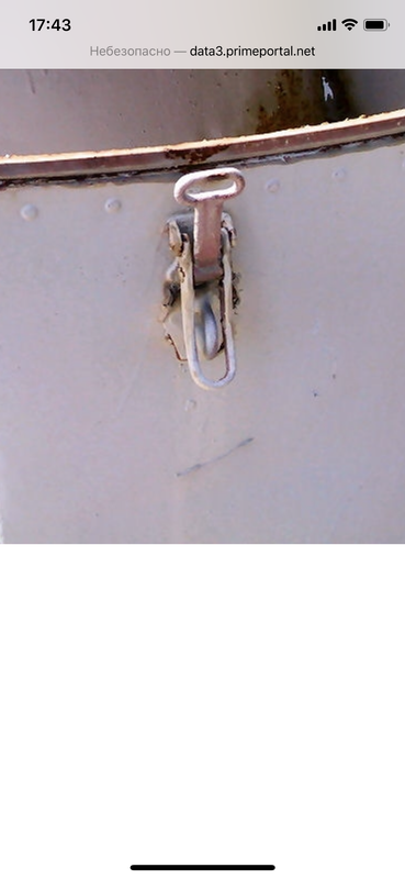

| Доктор | Дата: Вторник, 12.11.2019, 09:48 | Сообщение # 36 |
| Нашёл образец стандартной защелки на ящики. Осталось разобраться с размерами.

| Hart | Дата: Вторник, 12.11.2019, 10:40 | Сообщение # 37 |
Сообщений: 2723
| Цитата Доктор (  ) Вроде бы боле менее попал в размер. Не уверен.
Для левого борта подойдет, а для правого длинноват. ИХМО
| Доктор | Дата: Вторник, 12.11.2019, 10:55 | Сообщение # 38 |
| Hart, тогда это провал. Для левого борта коротковат, да и он не встанет на другой борт, у него торцы разные из за наклона полки. Либо ампутировать один торец, до нужной длины и делать новый, либо полностью переделывать.
| Hart | Дата: Вторник, 12.11.2019, 11:22 | Сообщение # 39 |
Сообщений: 2723
| Да вроде как не сильно глобальный наклон то.
| Доктор | Дата: Вторник, 12.11.2019, 11:36 | Сообщение # 40 |
| Hart, может и небольшой, но передний торец ящиков ниже, чем задний. Сегодня покручу корпус перед фотографиями, попробую прикинуть по размерам канистр, примерную длину правого ящика. Я почему то решил, что они с обоих сторон в сторону кормы на одном расстоянии начинаются и левый короче из за бокового смотрового прибора водителя. Любопытно ещё, с дырчатым ящиком на конце полки. Не сносили ли они косынку? Мне она как раз мешает установить его на место, штатное для машин этой дивизии.

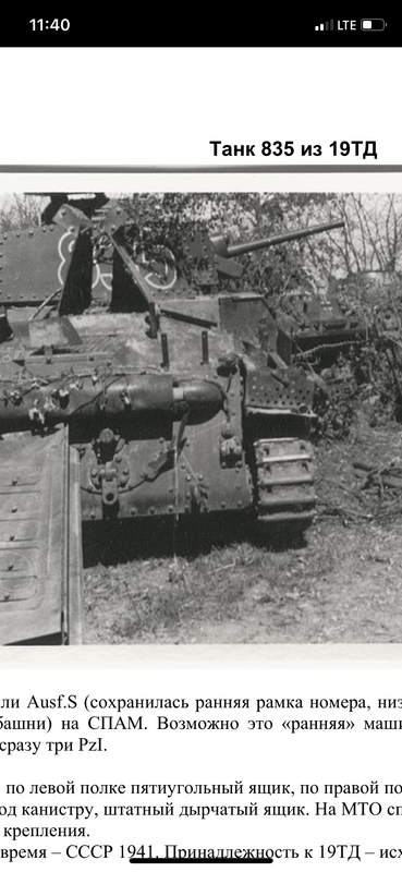

| Доктор | Дата: Вторник, 12.11.2019, 11:43 | Сообщение # 41 |
| Вот фото, по которому я предположил длину правого ящика. Задний торец ящика почти вровень с задней стенкой боевого отделения

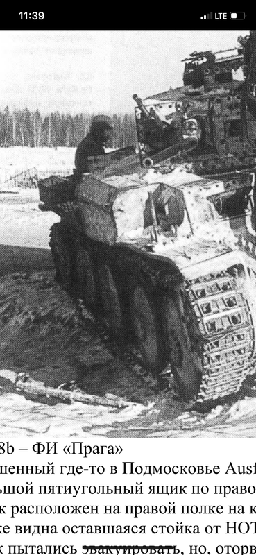

| Доктор | Дата: Вторник, 12.11.2019, 12:25 | Сообщение # 42 |
| И нашёл ещё одно фото, машина с другим номером, ящик аналогично спозиционирован

| Hart | Дата: Вторник, 12.11.2019, 16:05 | Сообщение # 43 |
Сообщений: 2723
| Цитата Доктор (  ) Я почему то решил, что они с обоих сторон в сторону кормы на одном расстоянии начинаются и левый короче из за бокового смотрового прибора водителя. Слева на корпусе не смотровой прибор, а вентиляционное отверстие.
Цитата Доктор (  ) Любопытно ещё, с дырчатым ящиком на конце полки. Не сносили ли они косынку? Думаю что роль косынки ящик и выполнял.
Длину правого ящика можно примерно оценить тут
А на будущее, например расположение левого ящика и его отношение к бронезаслонки вентиляции
Это конечно венгры, но сама суть расположения ящика та же.

| Доктор | Дата: Вторник, 12.11.2019, 18:42 | Сообщение # 44 |
| Как ни кручу этот чертов ящик, не пойму с какой стороны его ампутировать. По каткам в боковой проекции он однозначно по центрам осей 2го и 3го катков. С задней стороны он спозиционирован правильно, там места как раз под две канистры в ряд и дырчатый ящик. По морде я ориентировался на фото, где он практически за прибором мехвода начинается. Перед передней стенкой ящика на оригинале четыре заклепки ( на модели пять, что тоже вызывает вопросы). Попробовал прикинуть модель в приблизительно том же ракурсе, что и на фото. Контрольные точки приблизительно совпадают, но ящик длинее. Как бы с самой моделью не было что то не так.

Сообщений: 2723
| Действительно, как то странно с визуальной схожестью. Какова длина подбашенной коробки?
