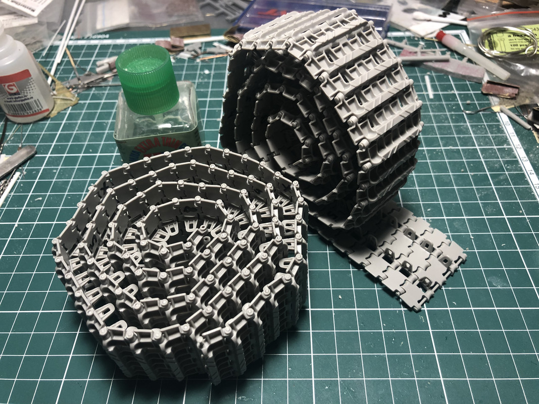

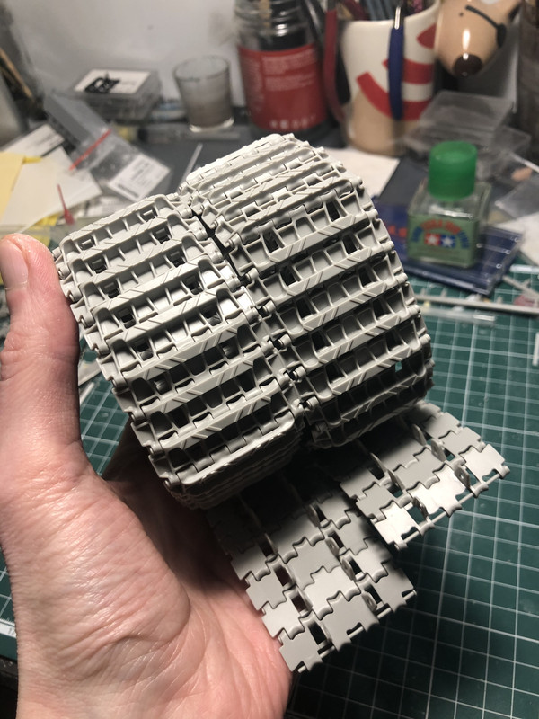

| Полторы недели тупой монотонной работы и обувка для пантеры готова. Трубачевские жлобы дали полноценных траков впритык, включая запасные. В моём варианте нужно ещё немного на башню. Траки есть, а зубцов к ним уже нет. Попробую скопировать и размножить. Традиционно для 16го альтернативы нет. По объёму сварочных работ начинаю представлять масштаб бедствия на примере надмоторной плиты. Трубач забыл примерно половину швов.

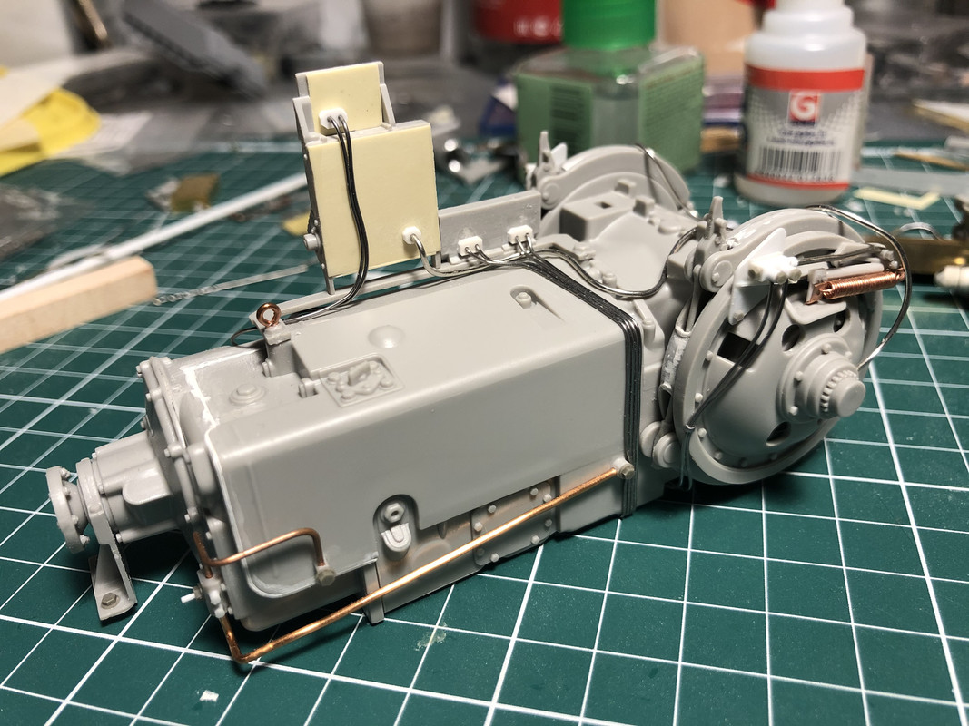

| С трансмиссией вроде бы закончил. Издалека, в темноте наверно сойдёт.

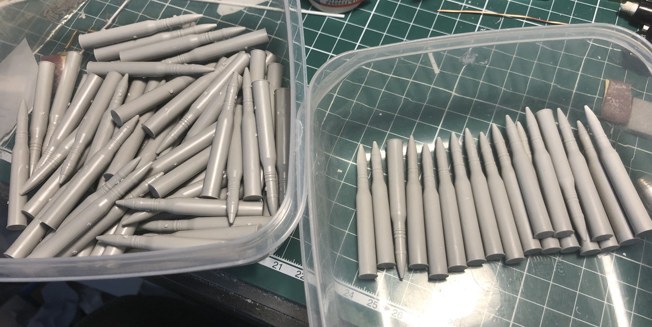

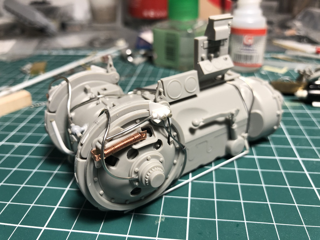

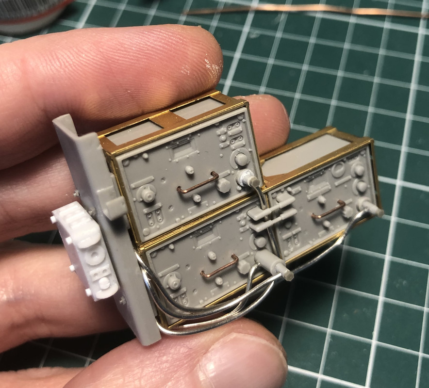

| Разобрался с траками и наткнулся на очередную унылую процедуру. Зачистка и шлифовка сотни снарядов. Параллельно добавил литьё на маску орудия и сделал непонятную штуковину на блоке радиостанций. Понятия не имею, что это, поэтому просто сделал как на фото живой машины.

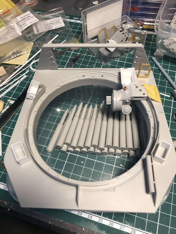

| Доктор | Дата: Суббота, 25.04.2020, 15:58 | Сообщение # 49 |

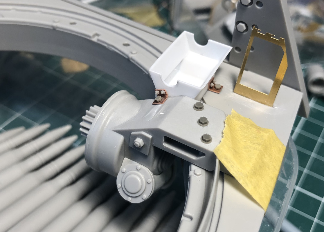

| Продолжаю добавлять оборудование, которое трубач любезно предоставил изготовить самостоятельно. Добавил загадочные ящики, предположительно для хранения гарнитуры тпу, судя по надписям на них. Забавно, что в декалях эти надписи есть. И сваял короб для сбора гильз. Крайне редко имеющийся на живых машинах девайс и нечасто попадающий в кадр. От него к баку на полике башни идёт гофрированный алюминиевый шланг, который ещё предстоит придумать, как сделать. Делал по мотивам, но доступное для обзора через люки должно быть похоже на правду.

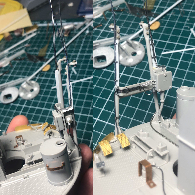

| Доктор | Дата: Понедельник, 27.04.2020, 09:41 | Сообщение # 54 |
| Добил проводку в подбашенной корзине. Как все это красить, пока не представляю.

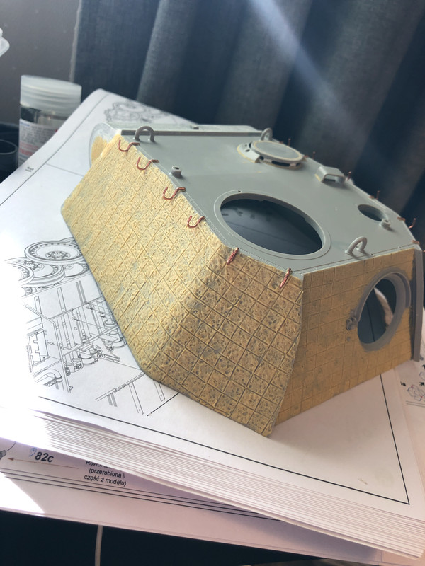

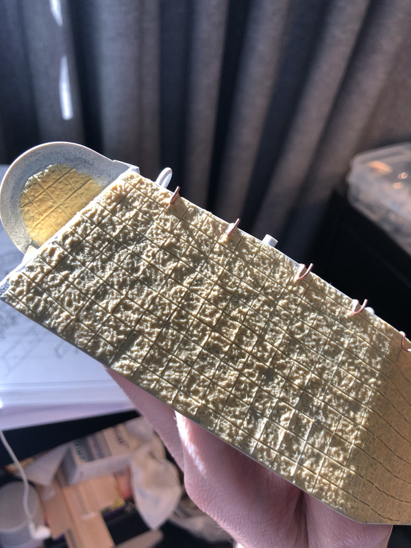

| Нашёл способ потратить половину коробки тамиевской двухкомпонентки. Закатал башню циммеритом. Коллеги, хотел спросить, есть ли у кого опыт работы с такими поверхностями? На борта нужно будет нанести тактические номера. Не уверен, что на такой лунный ландшафт ляжет декаль. Реальные номера чёрные с белой окантовкой - похожи на нанесённые по трафарету. Стоит пробовать задуть их через трафарет или проще нарисовать от руки?

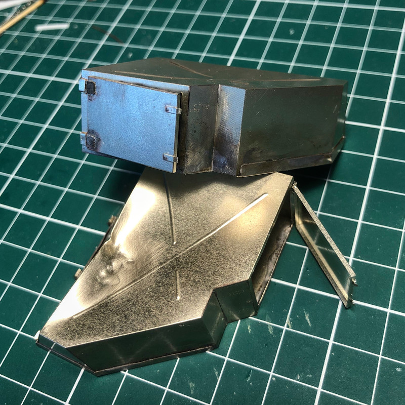

| Кормовые ящики на прототипе слегка обмятые, поэтому пришлось использовать травленку. Большие площади соединяемые встык, вряд ли бы держались на цианакрилате - попробовал паять. Понравилось - есть свои сложности, но прочность соединения в разы лучше.

| Тихонько наблюдаю и офигеваю. Покраска и тонировка внутрянки - будет отдельная сага:) Технологические надписи же будут? Вообще вдохновляет. Какая проволока (белый металл) использована для проводки? Выглядит очень пластичной. И как делал такую аккуратную сетку для циммерита? По номерам, возможно, спецы что-то дельное предложат, но я бы задул аэром сам номер, а окантовку сделал бы кистью - без поддувов, наверное, никак не обойдётся с такой поверхностью.

| vitalymozharowski, спасибо, рад, что интересно! По поводу покраски потрохов да. Там не то что сага, там фильм ужасов намечается. Самое проблемное место это дно и борта ванны. Туда нужно уложить силовую раму с уже вставленными торсионами. Причём торсионы должны будут окрашены в темный металл, рама в грунте, а по середине бортов ванны проходит граница грунта и белого. Причём оборудование на борта можно размещать только после установки рамы - иначе она не встанет. Вообщем сплошная боль и желание больше никогда с таким не связываться). Техничка есть на декалях, не вся, но достаточно обширная, правда в инструкции нет ни слова о местах ее размещения. Часть мест уже выловил, некоторые пока остаются загадкой. Вместо проволоки для имитации проводов и труб люблю использовать припой в катушках разного диаметра - очень пластичен, легко придаётся нужная форма. Правда очень нежный, гнуть нужно аккуратно, чтобы не замять. С циммеритом получилось проще чем ожидал. Накидал тамиевскую двухкомпонентку - небольшими кусочками, раскатывая по поверхности зубочисткой смоченной в воде. Потом натыкал имитацию фактуры - сделал штамп, на кусок пластика налив цианакрилат и присыпав содой. По фото прикинул размер квадратиков и аккуратно продавил полоской пластика нужной толщины. С номерами, спасибо за совет, пожалуй так и попробую сделать. Думаю закатать в циммерит кусок пластика и потренироваться на нем предварительно.
