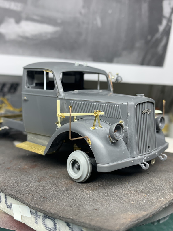

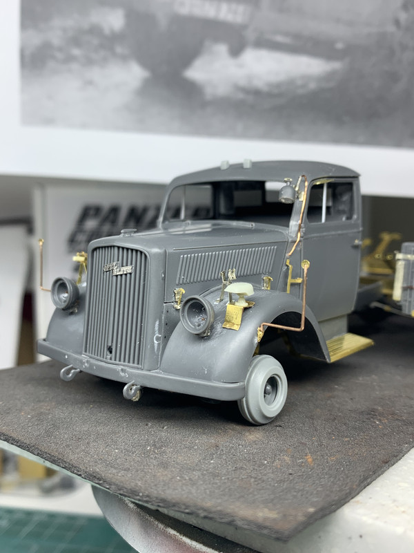

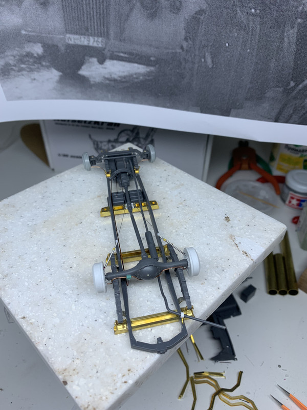

Прогресс: шасси собрал, как обычно, проложил тормозную систему, стояночный тормоз. Запаска будет в кузове, с рамы её будет не достать из-за специфики крана. Подсмотрел на одном фото, что запаска лежит в кузове.

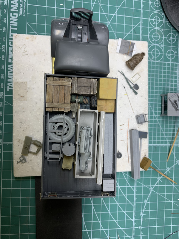

Прикинул композиционно барахло в кузов, техничка всё-таки.

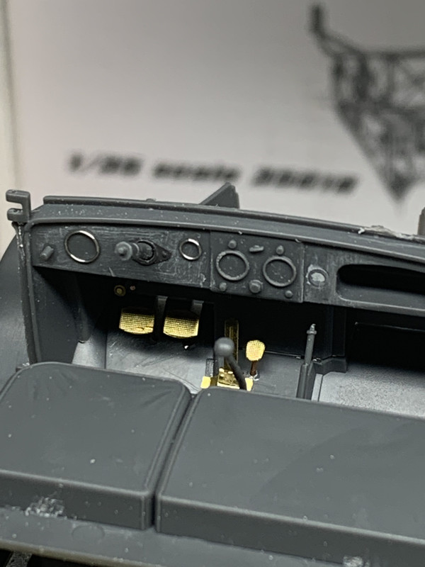

Попробовал сделать колечки для приборов из проволоки 0,2мм. Был приятно удивлён результатом.

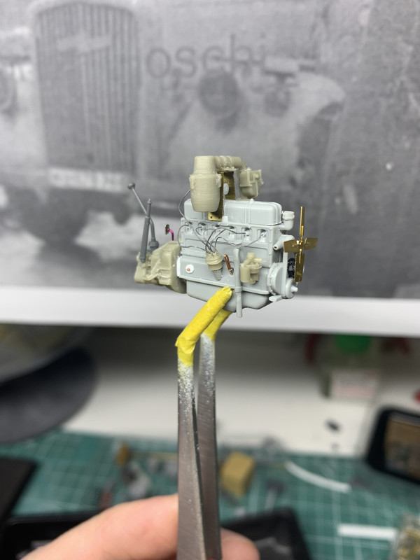

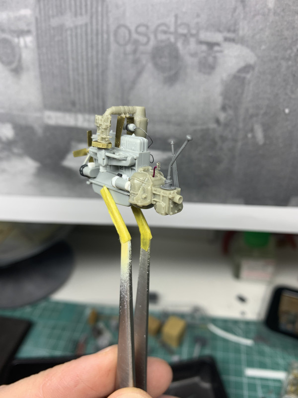

Скоро в покрасочный цех. Радиатор слеплен, покрашен и уже спрятан под капотом.
andreialiДата: Воскресенье, 11.12.2022, 20:26 | Сообщение # 199
Смотрится аппетитно,наверное уже покрашен движок smile

Всё здорово, только следы от толкателей на буксирных крюках думаю вылезут после окраски!
vitalymozharowskiДата: Понедельник, 12.12.2022, 12:08 | Сообщение # 201
А вот за буксирные крюки - большое спасибо. Проглядел. Но ещё не поздно поправить.

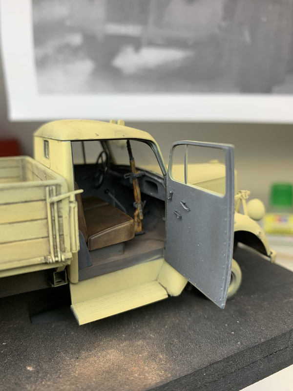

Машинка планируется условно двухцветная. Т.к. по легенде произведена она где-то в 1940 - 1941 годах, то родной цвет её - серый. В 1943 её перекрасили в жёлтый. Поэтому рама, ходовая и интерьер кабины "останутся" серыми, а кузов, наружные поверхности кабины и диски колёс будут жёлтые. Даже рамки форточек, ветрового и заднего стёкол крашу в два цвета.
Вообще из-за сложности оборудования всё красится по частям (а кое-что сразу и тонируется) потому что будет сложно потом подобраться. Сборка будет уже покрашенных деталей. После сборки где будет надо - точечно подкрашу.

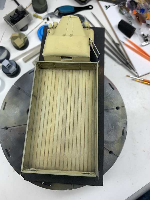

vitalymozharowskiДата: Понедельник, 05.06.2023, 10:36 | Сообщение # 202
Привет всем, доступ к верстаку сильно ограничен, поработать получается, увы, нерегулярно и редко.

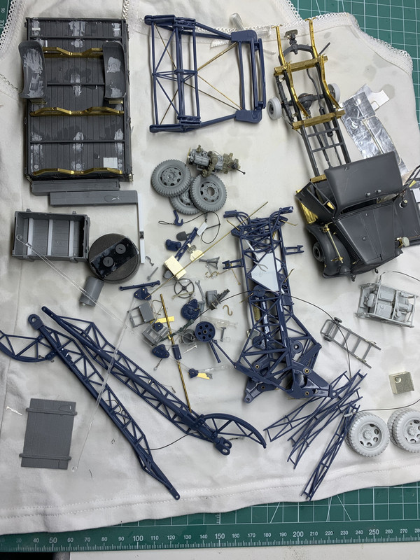

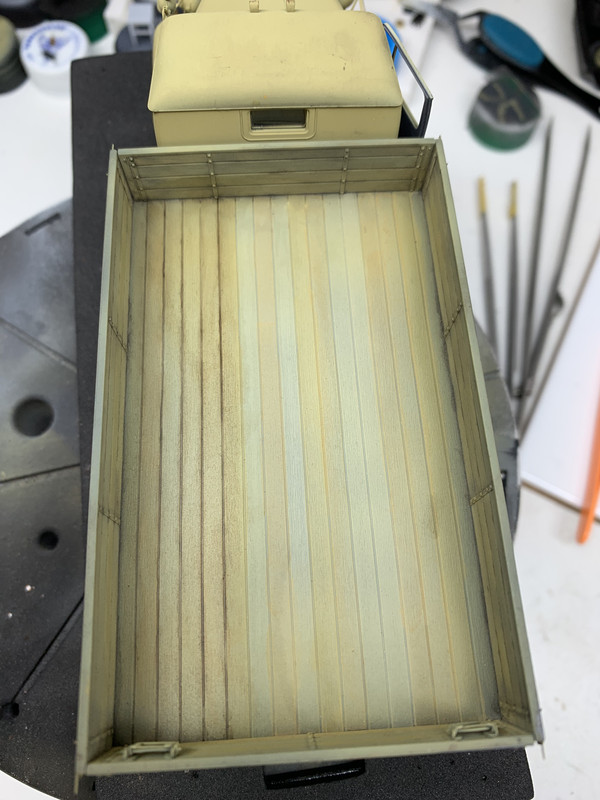

Задул аппарат в базовые цвета: серый и жёлтый. Поженил кузов с рамой, собрал и покрасил кабину, затонировал и запылил раму, внутреннюю поверхность крыльев и низ кузова. Начну надевать раму крана на кузов, потом уже - монтировать сам кран. Хотя кузов будет загружен барахлом, всё равно оттонировал его - то там то сям из-под барахла будут видны фрагменты кузова.
За время простоя почему-то повело обе длинные трубы - стрелы крана. Наверное, свойство материала? Буду пробовать выровнять их горячей водой, раньше это помогало. Возможно, потом придётся перекрашивать. Очень надеюсь, что после сборки, когда всё будет жёстко соединено, геометрия не изменится. Иначе - план Б - сделать ажурные стрелы с нуля из пластика…..
Сообщение отредактировал vitalymozharowski - Понедельник, 05.06.2023, 10:44
HartДата: Понедельник, 05.06.2023, 14:39 | Сообщение # 203
Да уж, стройка грандиозно выходит!
NeoДата: Вторник, 06.06.2023, 09:19 | Сообщение # 204
Очень нравится как оттонированы доски в кузове.
