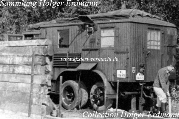

На разных фото удалось рассмотреть не менее десятка довольно заметных элементов
на бортах фургона, (пара ручек и крюков, лючки и прочие малопонятные элементы),
которые не обозначены на модели, сымитировал из подручных материалов.
За окнами установлены перекладины (видны на некоторых фото) и закрытые шторки (типа "роллы"),
на задние крылья по прототипу добавлены короткие брызговики с катафотами:
Откидная подножка сзади, конечно, была другой конструкции, но, переделывать не стал, добавил
только кусочек рифленого травления из запасов; деревянные мостки для переброски техники по Ж/Д
должны быть с металлическими накладками на законцовках (пивжесть), кроме того, сразано/переделано
и перенесено чуть выше середины их крепление к задней стенке фургона. По инструкции на задней
стенке так же крепилась лопата (как на самых ранних вариантах радиомашин), но на фото такого не
встречал, а на прототипе лопата крепилась аж на передней стенке кабины справа...

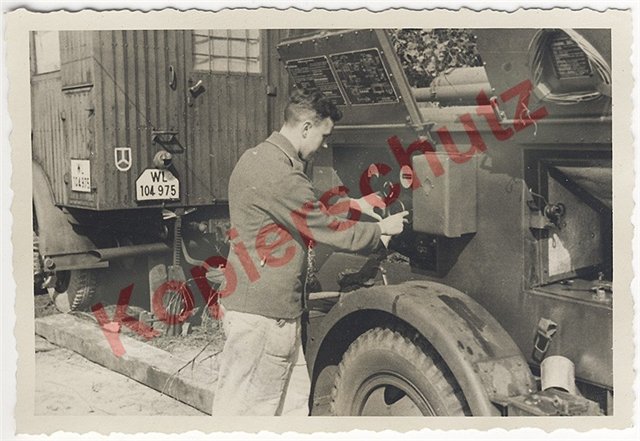

Приветствую! Давненько у коллег не поднималась рука на этот аппарат.
Мелкие детали на кузове очень оживили машину. Хорошо бы еще добавить полуцилиндрическую крышку по левому борту между задним крылом и прямоугольным щитком над ним (деталь С2-20). На ранних машинах там было две крышки: одна прикрывала розетку электропитания, вторая - окно выброса теплого воздуха системы охлаждения радиопередатчика. Потом их объединили.
Также замечу, что крышка по правому борту (перед боковой дверью) должна быть немного меньше по высоте,и круглое углубление на ней отсутствовало. В обычной жизни оно было закрыто сдвижным щитком (таким же, как на фото между дверями: http://fahrzeuge-der-wehrmacht.de/Bilder/E-Pkw_m_Kfz17_Ov_10-1.jpg

Привет! Однако, откуда такие глубокие познания матчасти?
Деталь С2-20 сама по себе вся неправаильная, а в её нижней части как раз и показан тот самый лючек, который должен стоять отдельно и иметь выпуклую форму, но, к сожалению, приклено намертво, попытка переделать данный элемент приведет к серьёзным разрушениям  sad

Во времена оные, когда модель только разрабатывалась, пришлось глубоко копнуть матчасть для создания ее верного образа (вплоть до чтения оригинальных мануалов, написанных готикой surprised . Но даже в них не нашел ответа, что находится в черном ящике в задней части кузова.
Цитата RS ()
Деталь С2-20 сама по себе вся неправаильная...
Собственно, она вполне похожа на оригинальную, только совмещает в себе три детали: щиток, откидывающийся на петлях вниз, для защиты розетки от дождя, планку над ним и ту самую крышку (похоже, если подобрать литник подходящего сечения, она еще может поместиться в промежутке между крылом и щитком).
