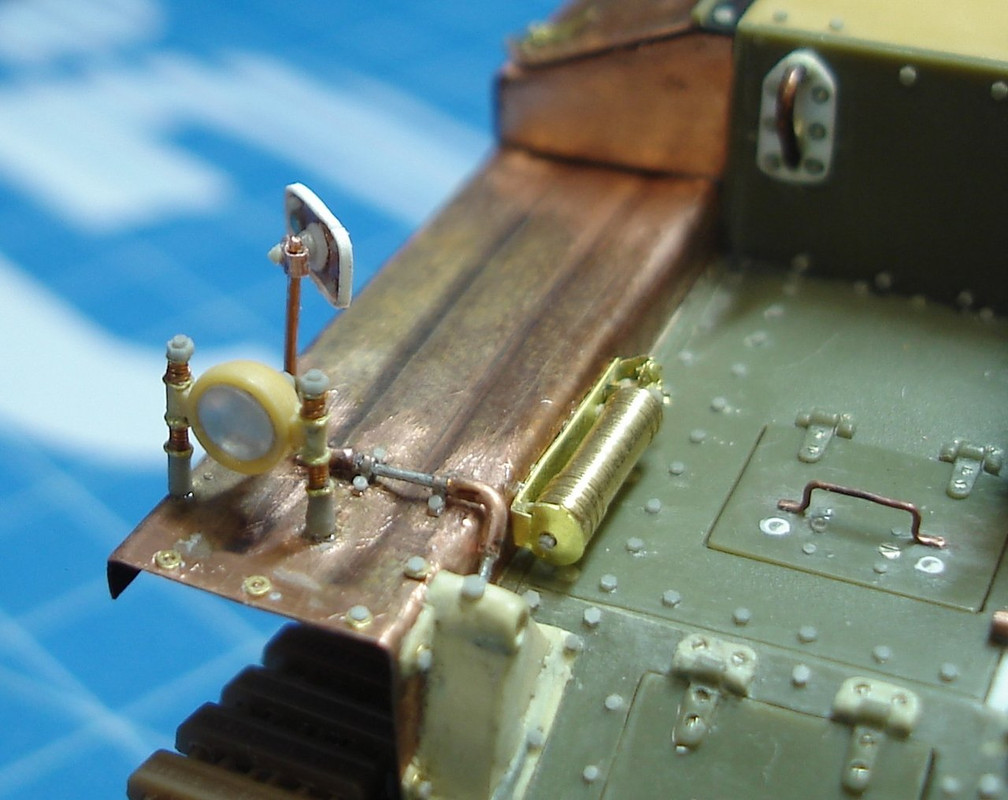

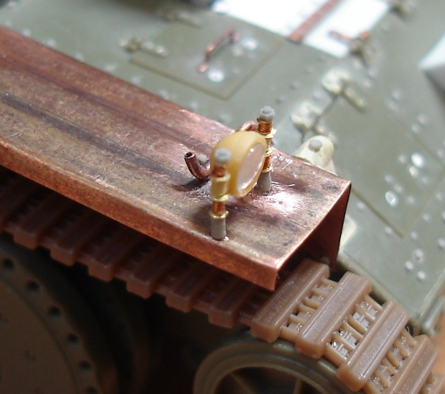

Ковырял фары. Надо сказать,что на макро смотрятся так себе. Буду шпатлевкой ровнять. Но и много чего еще по ним делать. Сложная работа,о всяко лучше чем было.

Neo, фары отлично смотрятся! С коробочными не сравнить.
NeoДата: Четверг, 01.10.2020, 09:13 | Сообщение # 184
Спасибо на добром слове! Подмазываю щели. Вот хорошо у немчуры, поставил Нотек, фары бошевские и ок, а у этих.... Судя по фото, именно эти фары либо сразу сносились,либо битые были. Где логика? Первый же куст, рощица.....
Однозначно лучше! Кстати обрати внимание, наглосаксы почему то замазывали часто эти фары белой краской. (?)

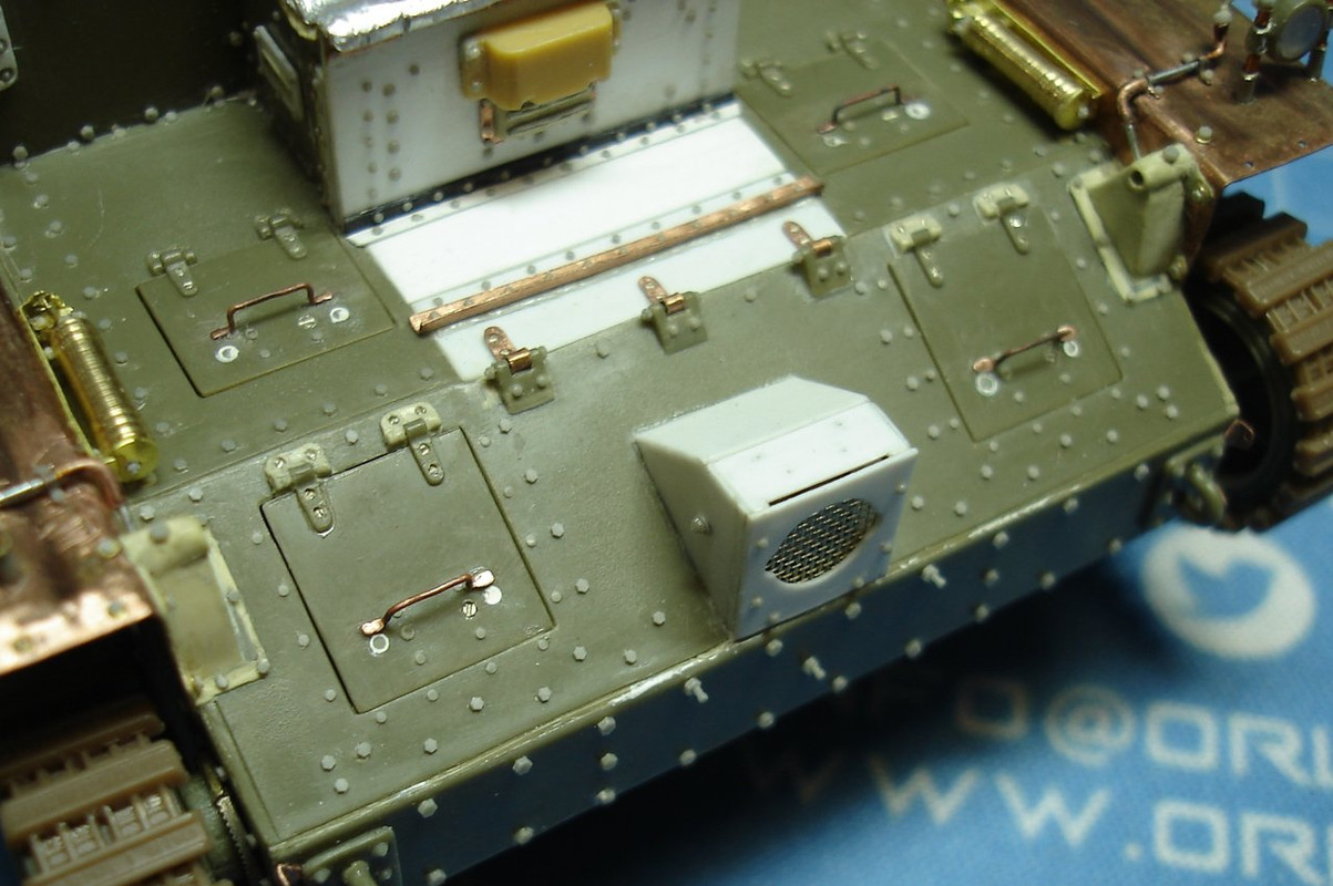

За последнее время удалось сделать немногое. Доболтить НЛД. Установить часть метизов. Доделать корпус головного фонаря. Сделал один огнетушитель от Абер. То еще удовольствие. Инструкция не очень информативна. Само крепление больше характерно для более ранних танков. У А13 несколько иное. Также на самом огнетушителе нет выпускного клапана,а крепление огнетушителя на броне не держится ничем.

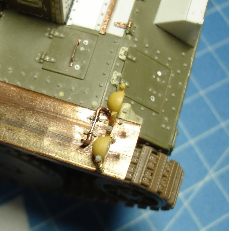

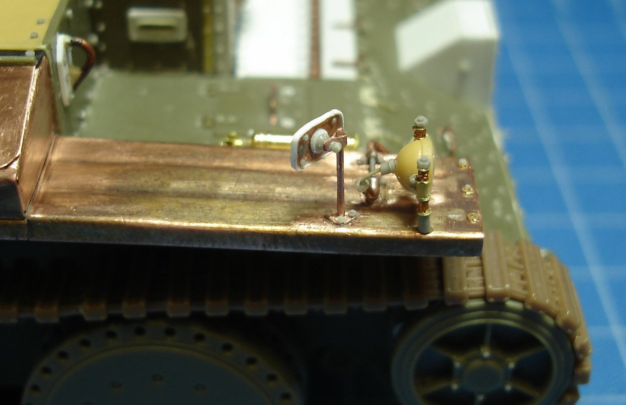

NeoДата: Четверг, 12.11.2020, 21:38 | Сообщение # 194

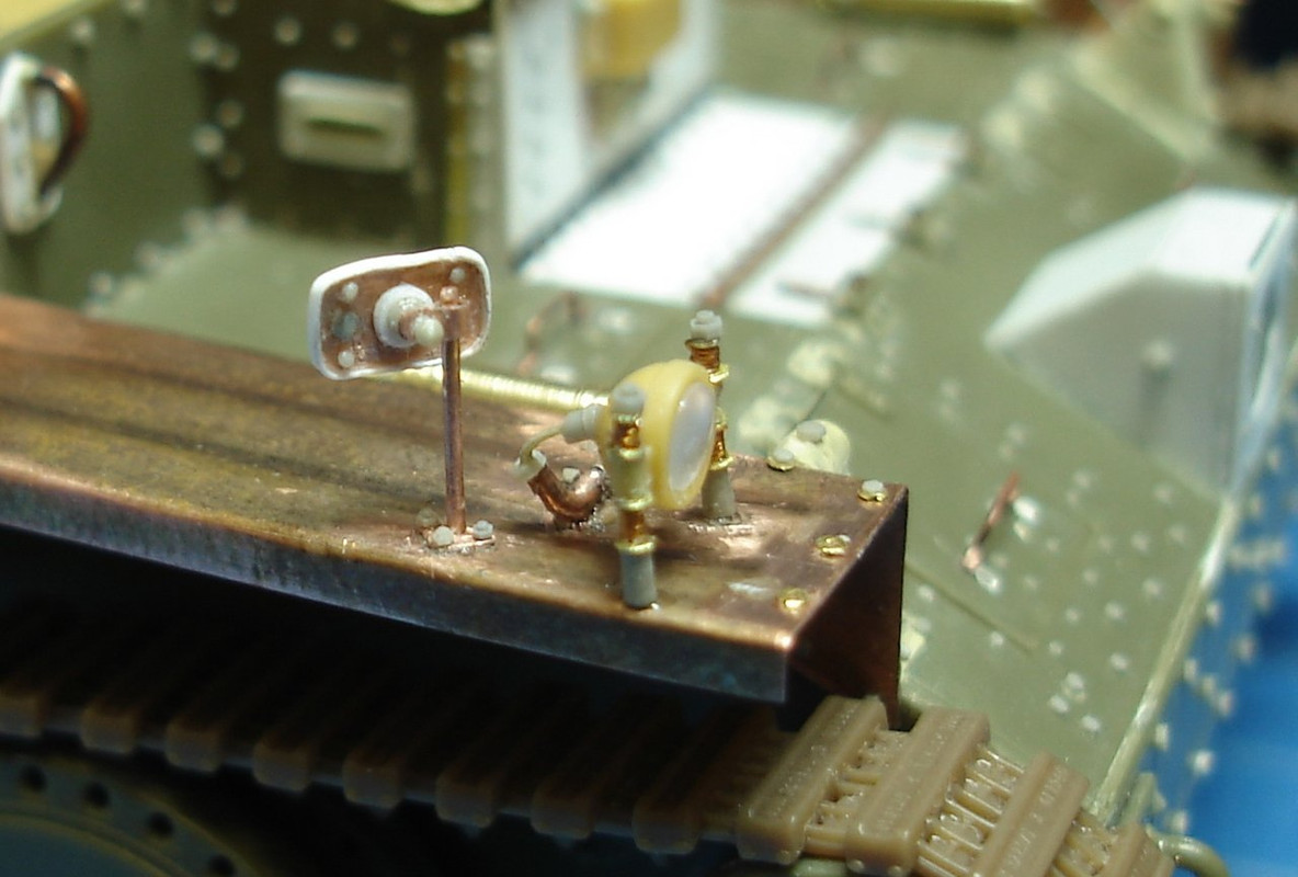

Ну что сказать. Совсем не было времени,но старался ковырять. Долго делал огнетушитель второй,проводку к фарам. Старался сделать ручки одинаковыми и доделать корпус фары, для чего ждал сверла 0,2мм с Али. Далее я познакомился с двумя британским авторами книг по британской броне и они стали подкидывать мне материалы, которыми,я увы не могу делиться. Зато могу показать результат тих изысканий. Одним из них стала проработка зеркала,четкого фото которого вы в сети никогда не найдете. А они есть и это уже победа!
Забегая вперед. Посмотрел башню,прикинул,сопоставил с присланными мне материалами. Итог - это пзд... какой-то. Все на переделку,даже бронелисты не показаны. Это печаль!
