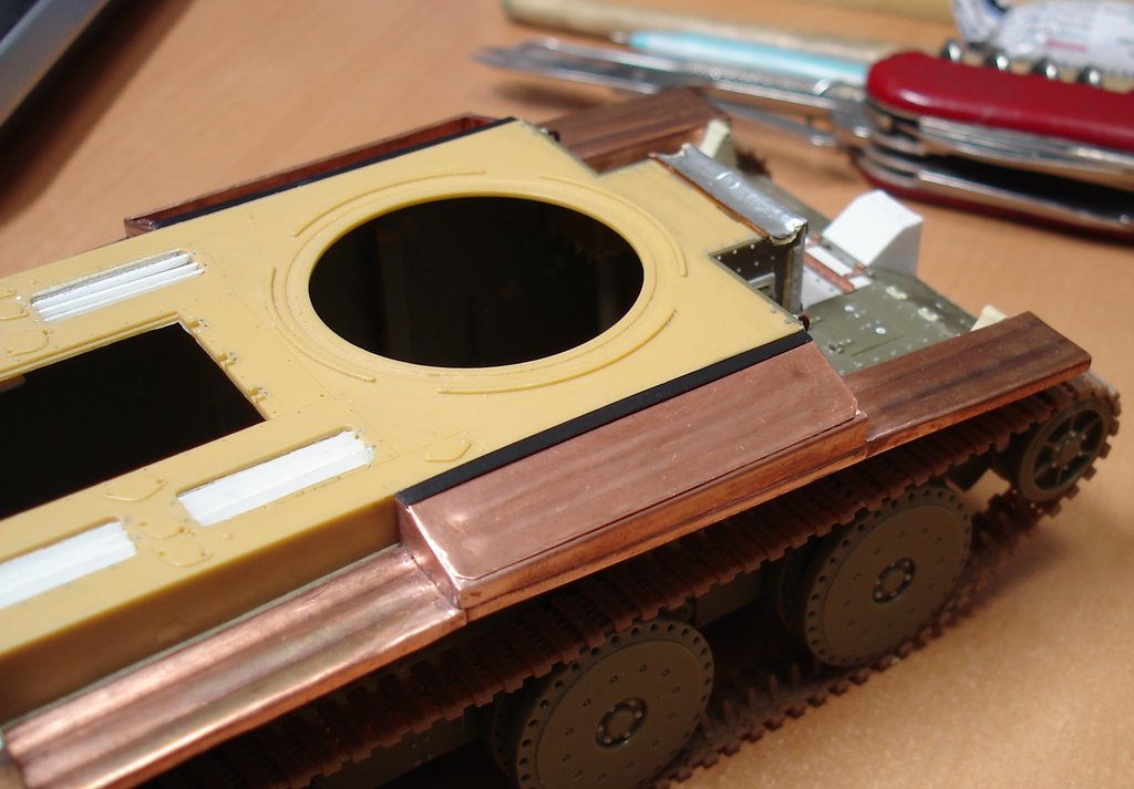

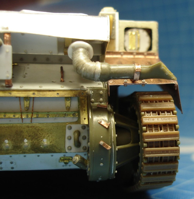

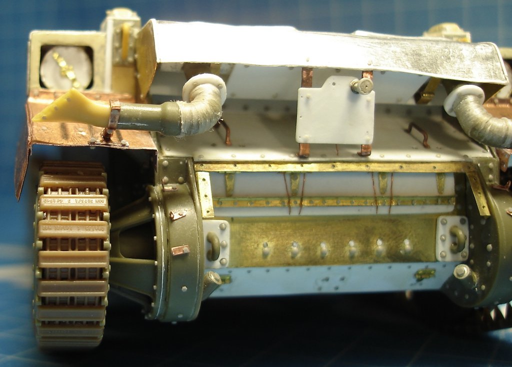

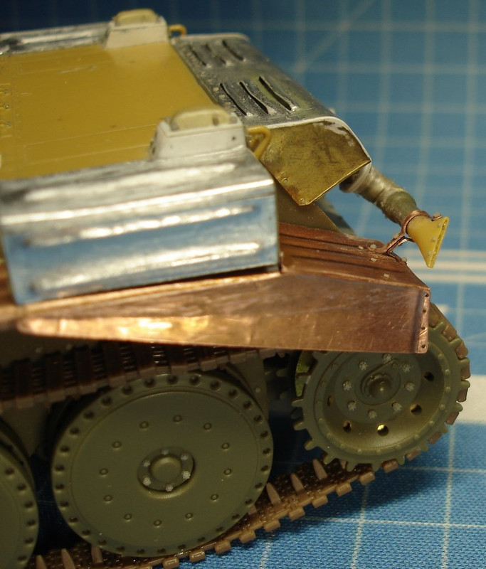

Ну а так,все. Корма полностью закончена. Сбоку метизы не ставил,потому что постоянно держу за полки и пр.

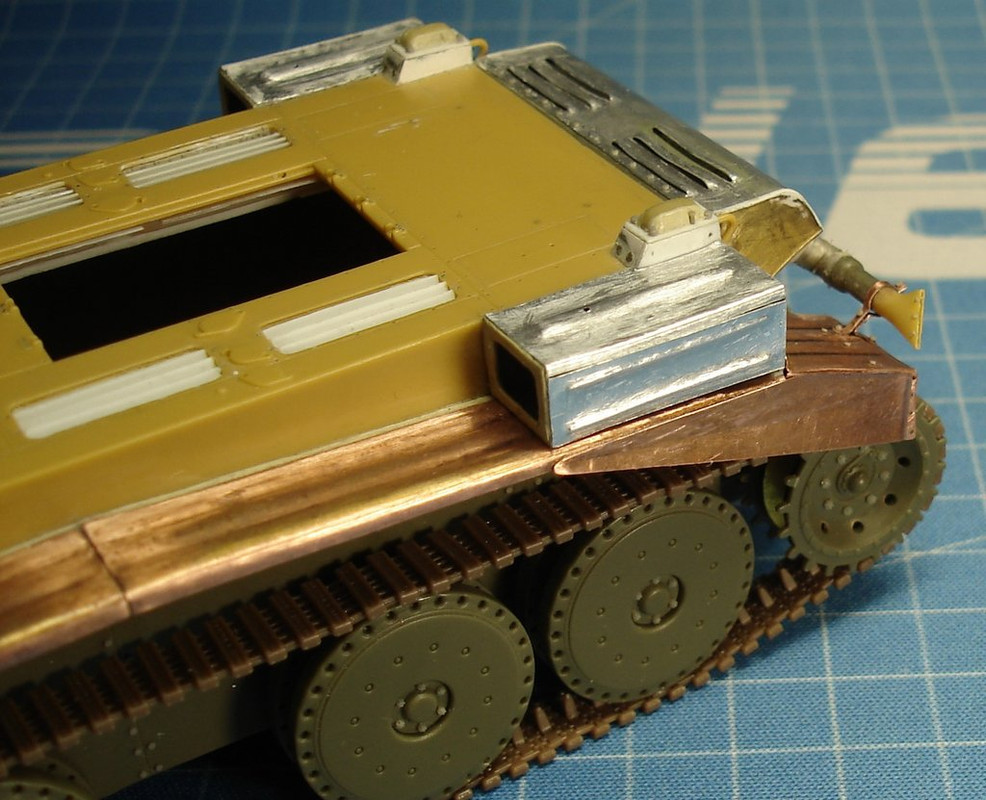

Лиха беда начало. Я вот сегодня ящики делал. Я считал,что это будет самым сложным для меня. А в итоге сделать оказалось легко. Удивился. На следующей неделе выставлю результат.
NeoДата: Пятница, 07.08.2020, 21:59 | Сообщение # 156
Я думал с ящиками будет самое сложное, но вышло наоборот. Работа спорится. Это еще только начало и хороший практикум перед Челленджером.

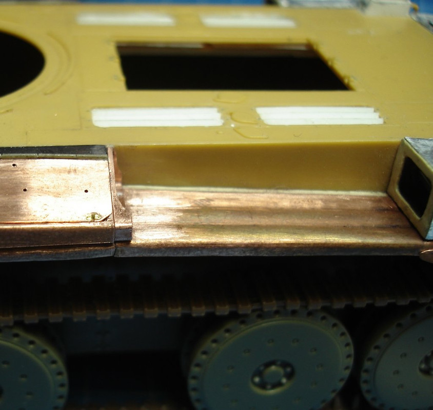

Сообщений: 2720
Ты их сам кроишь? Я насчет ящиков. Если да, то чем режешь медь?
NeoДата: Суббота, 08.08.2020, 22:19 | Сообщение # 158
Да,сам. А как иначе. Режу все модельным ножом в несколько проходов по стальной линейке. Пробовал ножницами, но разметку ножом плохо видно (бликует), а карандаш оставляет жирные линии. В итоге ножницы всегда уходят в сторону. У меня во всяком случае.

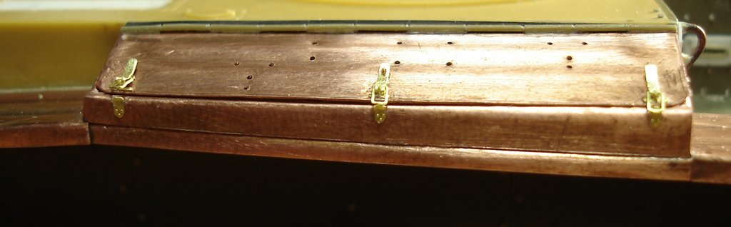

NeoДата: Четверг, 20.08.2020, 15:46 | Сообщение # 160
Защелки. Как же все сложно......

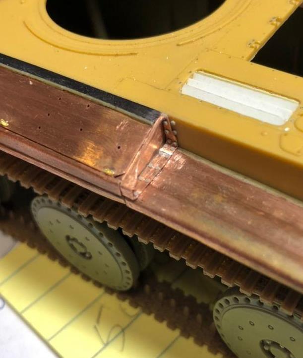

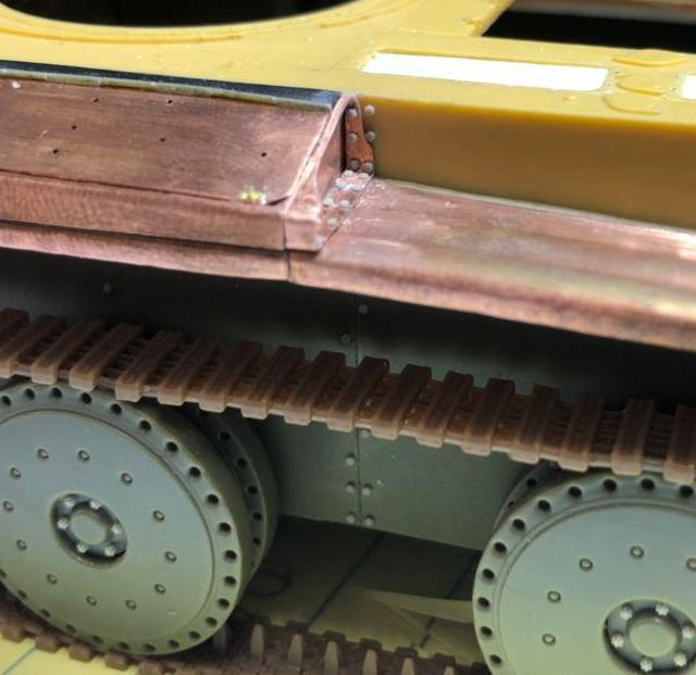

NeoДата: Среда, 02.09.2020, 21:51 | Сообщение # 164
Ну почему все делают нормально и только британцы делают ТАКИЕ косынки на полки. Долбанные эстеты wacko Вот почему нельзя просто сделать было прямоугольную косынку,зачем делать такие сложные формы?
