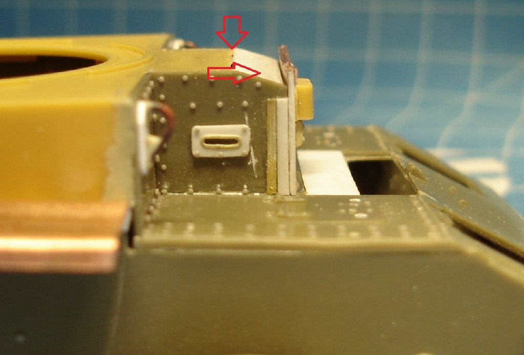

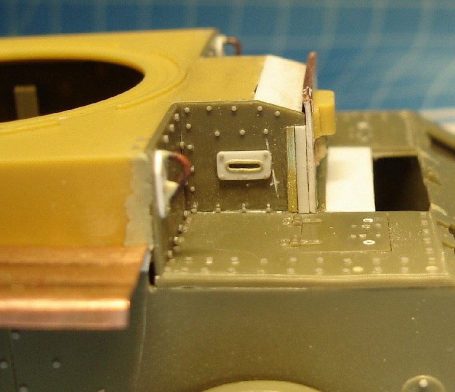

Прикинул я на черновую будку мехвода. Не знаю как Бронко делал эту модель,но как устроена будка они не доперли. Не было никакой там рояльной петли. Был скос под фронтальный люк. Закрывался этот скос брезентовой накидкой. Вот как раз ее фиксатор и принимают за петлю. Также мне кажется что сама будка была длиннее. Но это лирика. Я скос сделал слишком крутым и планирую закрыть это брезентом. Уголок между плитами топорщится,потому как не приклеен. Кое что надо подточить. Работы еще очень много. Визор слепил сам, потому как он по размеру был почти равен бронировке. То,что Бронко дает.
В общем надо подчистить,подточить, добавить клепки и пр.

ДокторДата: Воскресенье, 29.03.2020, 19:14 | Сообщение # 89
Впечатляет уровень доработок. Отличное пособие, ежели кто рискнёт повторить.
