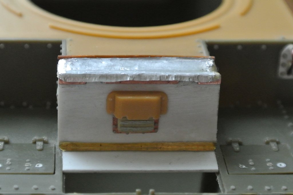

Как я ранее упоминал, с будкой мехвода все непросто. Там был скос,сделанный для того,чтобы плита мехвода с помощью газлифтов? откидывалась наверх. Откидывалась она не полностью. Зачем нужно было так вые... , совершенно неясно. Сделали бы как на побратиме - БТ-хе. Но так или иначе, все это дело закрывалась двухслойным водоотталкивающим, прорезиненным брезентом. Я пытался это изобразить с помощью шпатлевки и фольги. Делал по фото из Бовингтона. Получилось так-сяк, но лучше уже не смогу.

NeoДата: Четверг, 14.05.2020, 21:39 | Сообщение # 98
Ковыряю дальше. Клепки все имеют разные отстояния друг от друга. Интерполяция занимает кучу времени. Ведь все взаимосвязано. Увы,точно не получается,разве что похоже.
NeoДата: Вторник, 19.05.2020, 21:59 | Сообщение # 99
Ну чтож, фиаско я потерпел biggrin Не свести мне "дебет с кредетом". Очень косячная модель. Но косяки выплывают довольно неожиданно. Петли я сметил. Сделал крепеж из меди. В общем,если вкратце, то будка мехвода слишком длинная. Из-за этого створки люков меньше необходимого. Это выяснилось после того, как я стал примерять Г-образную планку на ближнюю створку. Там должно быть расстояние от петель до нее и от нее до линии заклепок,а его нет. В данном случае придется импровизировать. Но обидно. Впереди еще куча работы.
ДокторДата: Среда, 20.05.2020, 09:35 | Сообщение # 100
Беда. Я на 38м подрывался на похожих проблемах. На корпусе где то размеры поехали и из-за этого ящики сделанные по привязкам выглядели длинее намного. Так и не смог найти где ошибка, плюнул и поменял прототип.
NeoДата: Четверг, 21.05.2020, 19:55 | Сообщение # 101
Обычно я делаю привязку по "метизам", расстоянию между ними и их взаиморасположению. Но тут это не помогло. Так что модель будет косячной,простите biggrin
NeoДата: Понедельник, 08.06.2020, 22:05 | Сообщение # 102
Набор продолжает себе компрометировать. Увы и ах. Да, проще перед делать с нуля. Мне поздно это делать,я делаю "косметику". Потрясающее членение деталей и фокус а-ля " приклей петлю отдельно в углубление" - не прошел. Все замазал и петли вылепил, но пока не "прикрутил". Зачем так сделали уже даже не задаюсь вопросом. Интересные, литые держатели передней части полок меньше положенного ровно в два раза. Тоже их лепил (пока черновой вариант).
Сделал ограду фонаря и сам фонарь. Сделал неправильно. Просчитался из-за неверного угла наклона ВЛД. Ну будет перемычка чуть шире, уже просто на это забил. Главное, что передние части вручную выпиленных полок у меня встали на место и сошлись. Местами полки неровные,но все это прикроется другими деталями.
