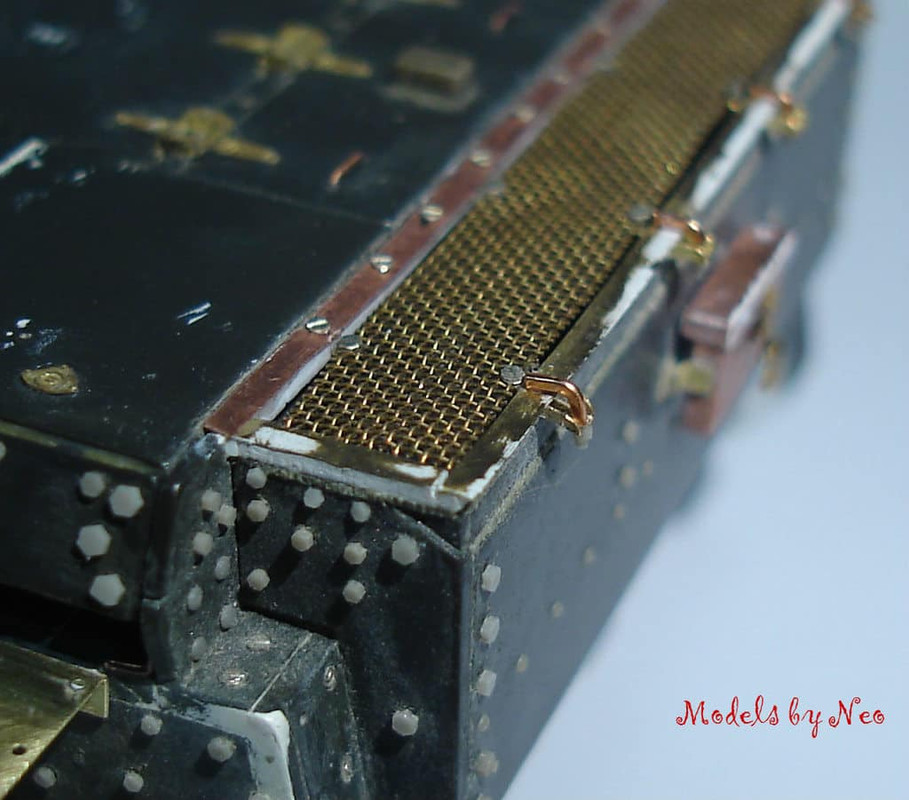

Артем, а сеточка, это ведь не травление? От чего такая мелкая? Латунь же, вроде?
Слушай, сетку нашел где-то. Она латунная и объемная,решил ее поставить. аутентичности меньше,но выглядит лучше.
