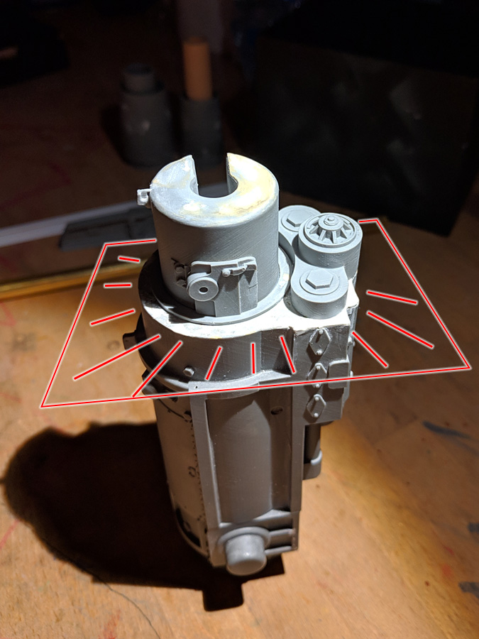

Самая проблемная проблема, с которой столкнулся — это казенная часть люльки ствола.
Надо было спилить большой кусок смолы в непосредственной близости от мелких деталей.
И, вместо отпиленного пенька, поставить казенник и заднюю часть гидравлических цилиндров.
Ну...отпилил, конечно, и даже вывел потом шпаклёвкой. Но над углами еще надо много работать.
