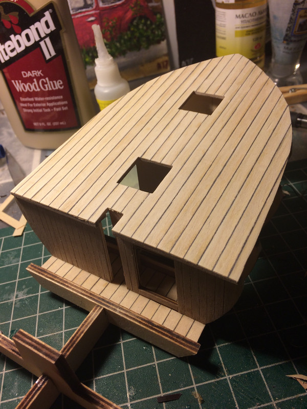

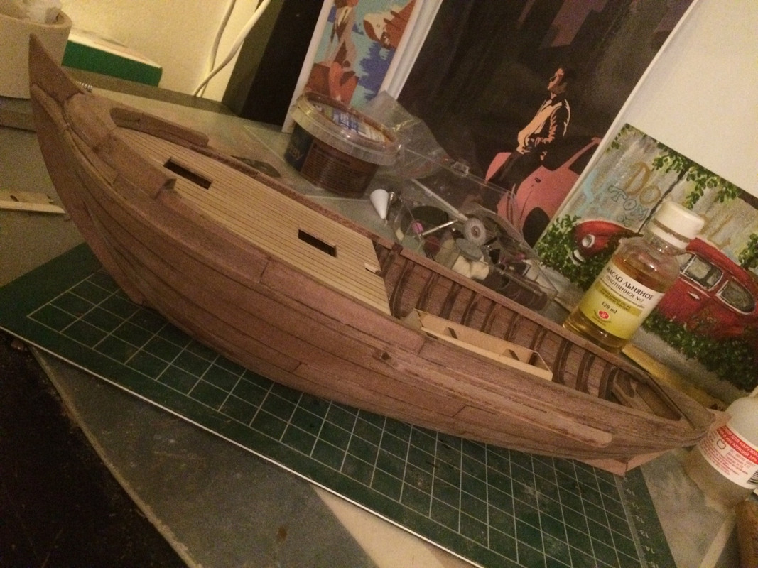

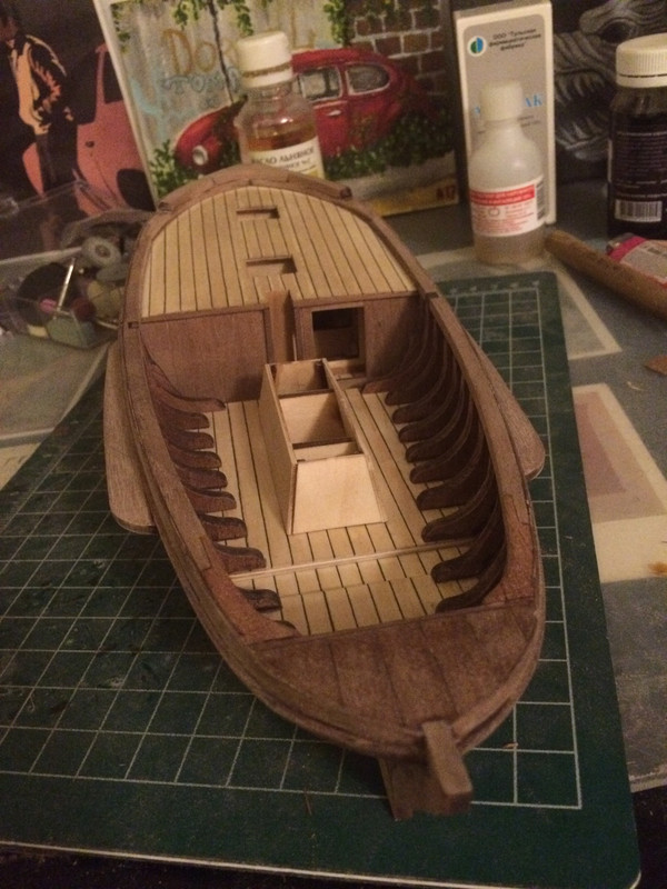

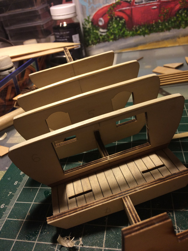

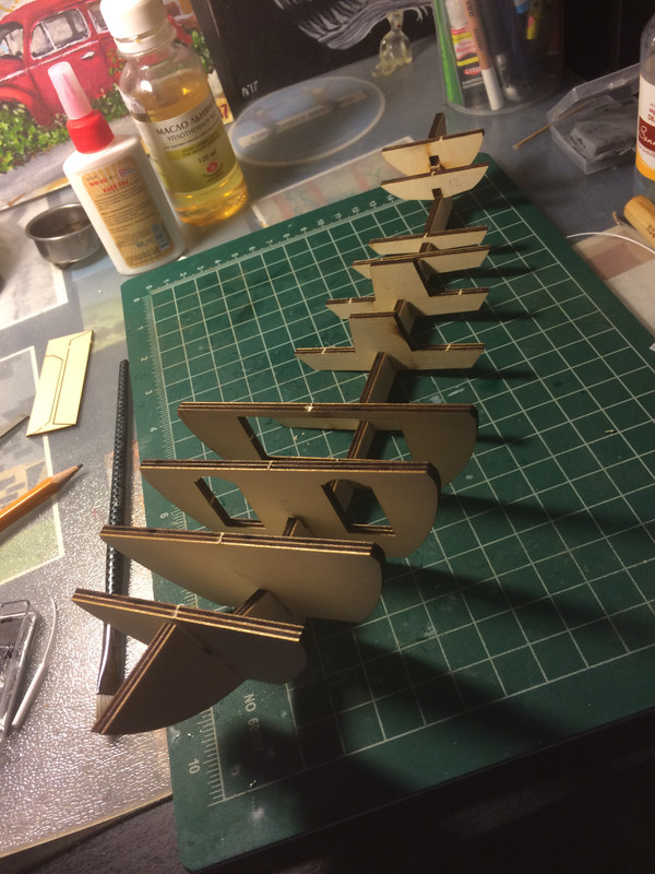

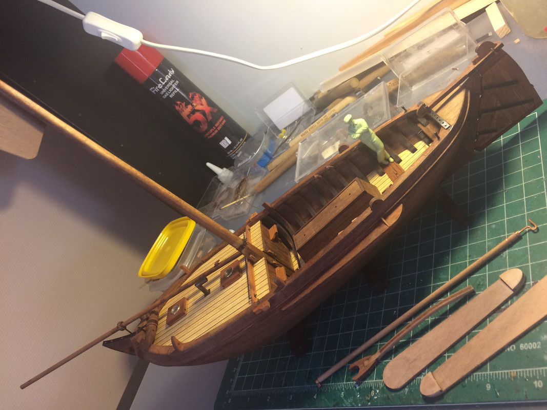

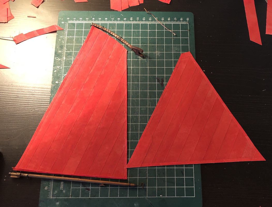

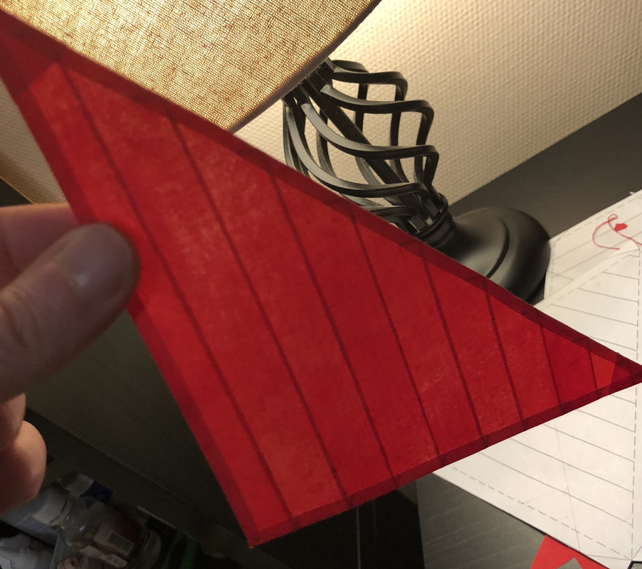

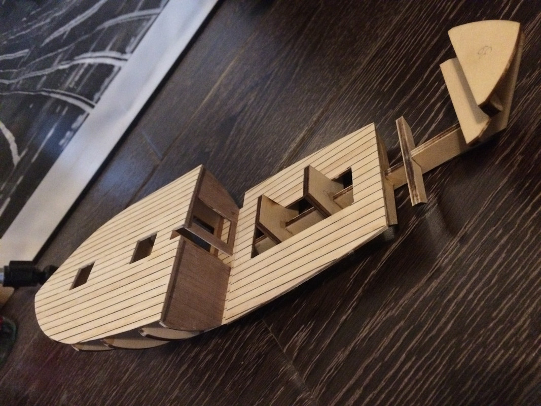

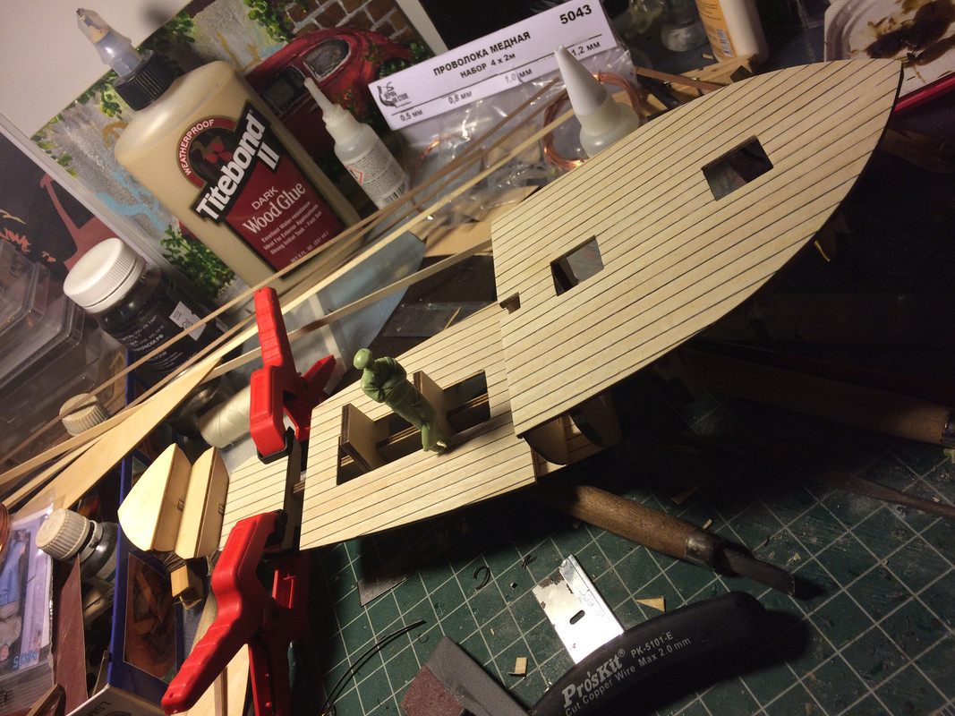

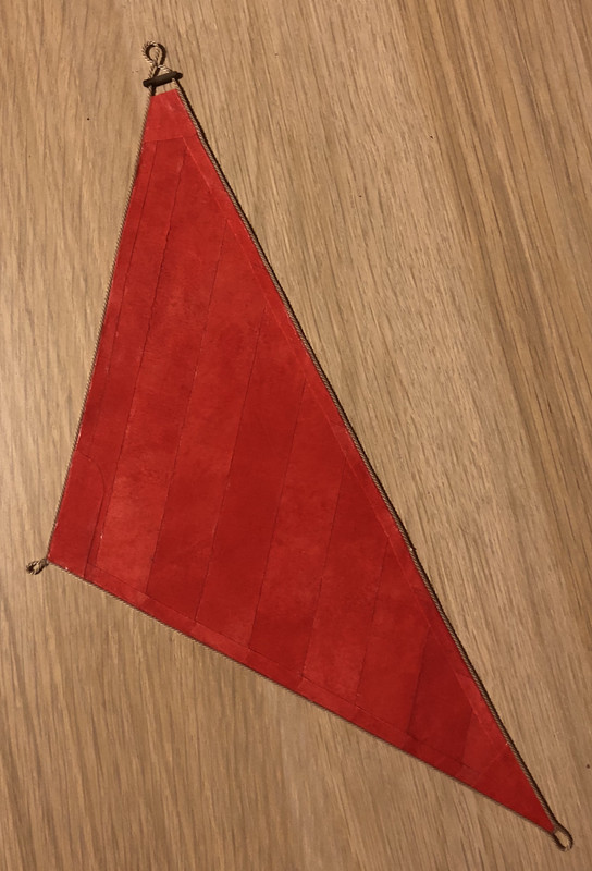

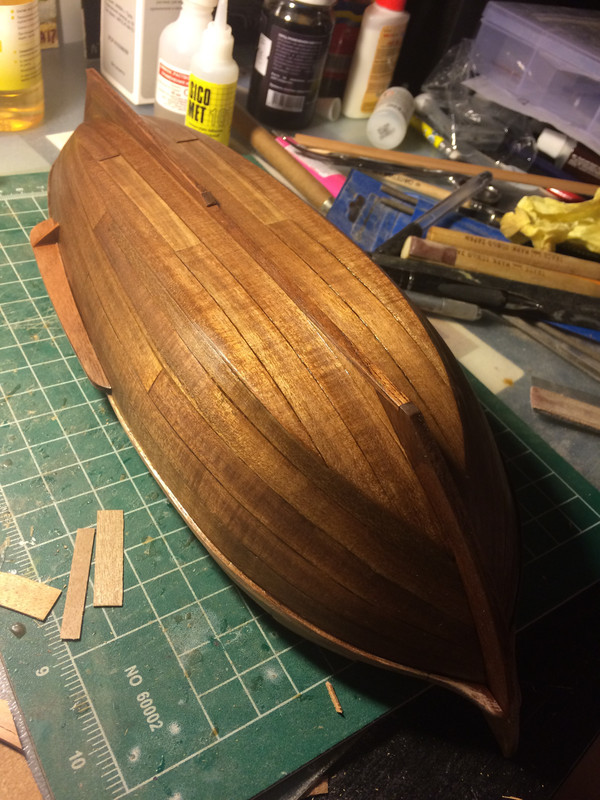

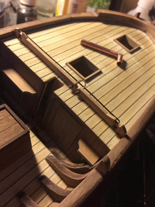

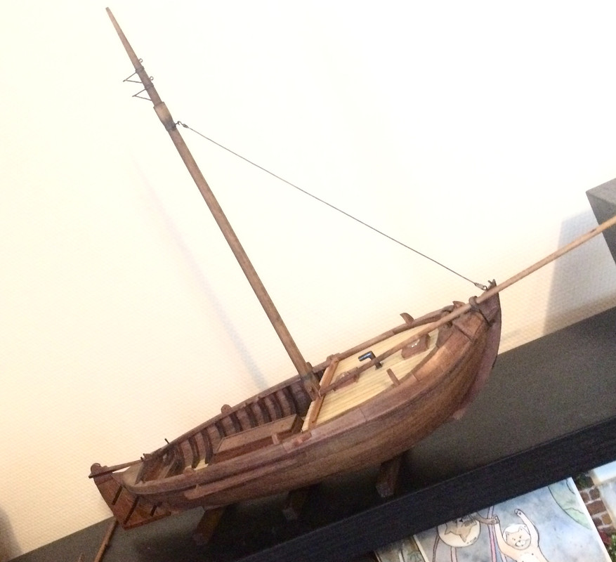

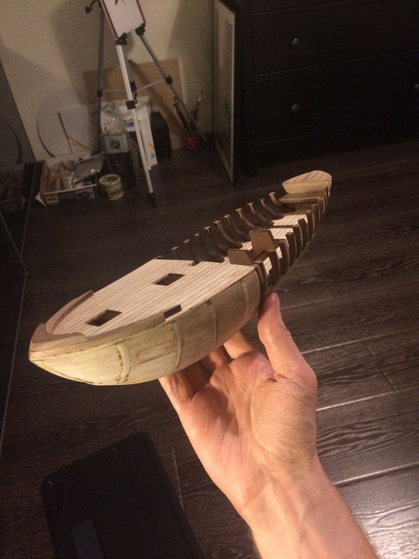

Собрав 4х вексельную шлюпку, решил попробовать, что-нибудь более сложное. Наткнулся в интернете на это суденышко в любимом 35м масштабе. Ценовой диапазон примерно, как у драгоновской пантеры. Что то примерно такое же по качеству я и ожидал). Открыв дома коробку, начал догадываться, что малой кровью тут не обойтись. В коробке лежала стопка листов деревяшки с лазерной резкой, фанерный набор корпуса, сшитые паруса, пачка реек, немного круглых деревяшек для рангоута и коробочка с мелочевкой - блоки, нитки, петли руля и прочее. Лазер уважаемых европейских производителей видимо давно уже нуждается в настройке, широкий рез, обилие даже не нагара, а угля на дереве и трапециевидная форма деталей в сечении вместо прямоугольной. Причём с одной стороны листа все пережжено в уголь для мангала, а с другой не прорезано до конца. Паруса - коряво сшитые тряпки с немасштабной фактурой - полетели в мусорку после беглого осмотра. Коробка с мелочевкой отправилась вдогонку. Корявые прямоугольнички с косо просверленными отверстиями - изображающие блоки, мохнатые нитки неправильного плетения и какое то убогое литьё из силумина. Рейки для обшивки корпуса по толщине похожи на нарезанную офисную бумагу и тоже бесполезны. Сравнение инструкции с фотографиями прототипа даёт понять, что большая часть всего в наборе сделана либо очень упрощенно, либо откровенно неправильно. В принципе при наличии чертежей проще сделать самому. У меня на выходе из коробки был использован фанерный набор корпуса, киль, руль и ещё пара крупных деталей. Причём все пришлось серьёзно допиливать. Все остальное изготавливалось самостоятельно, либо докупалось отдельно. Стоимость материалов и дополнений на выходе перекрыла стоимость коробки раза в три.

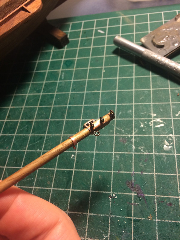

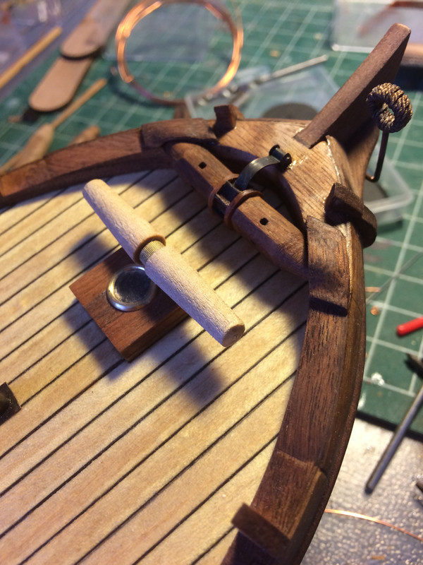

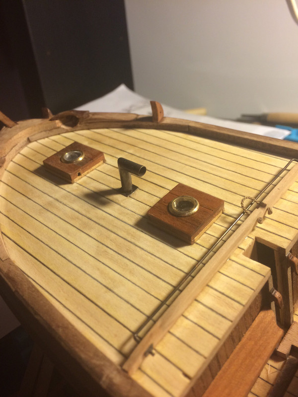

Голландцы любят свои парусные рыболовные суда, поэтому в сети легко найти множество фотографий прототипа. Проблема только в том, что при общей одинаковой конструкции они существенно различаются в мелочах и изобилуют деталями как сохранившимися с 19 века, так и менявшимися на протяжении эксплуатации. Разобраться в этой каше непросто. Попутно пришлось осваивать терминологию - сложно гуглить деталь или узел, которую называешь - перпендикулярно отходящая от мачты палка). Между делом не лишним было разобраться с механикой работы с парусами, чтобы правильно разместить блоки и протянуть канаты. Освоил пайку, специфику чернения меди и латуни, плетение канатов и многое другое, что мне больше не пригодится).
Не смотря ни на что - это был интересный опыт, в очередной раз убедивший меня в том, что с пластиком работать намного легче и приятней.
Нарыл разрозненных фото процесса, стройка длилась больше года, почти ничего не осталось. По возможности потом отщелкаю многострадальный кораблик.

Прикольное "корыто", в хорошем смысле слова. smile  С фигуркой ощущается реальный размер лодки, будь она в натуральную величину.
Задам вопрос новичка, наверно, - для чего предназначалось сие изделие и как оно называлось? rolleyes

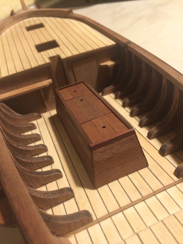

ДокторДата: Пятница, 14.06.2019, 10:53 | Сообщение # 3
Спасибо. Корыто рыболовное. В нем любопытный трюм для рыбы. Он заполняется самотёком проточной водой, как бочка для живой рыбы. Судя по наличию каюты с печкой и спальными местами предназначено для нескольких дней автонома.

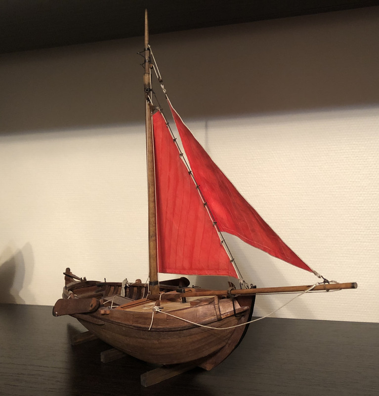

ДокторДата: Четверг, 05.09.2019, 09:10 | Сообщение # 8
Получилось немножко пощелкать лодку. К сожалению танковый фон оказался маловат.
don_salluste_IIДата: Четверг, 05.09.2019, 09:15 | Сообщение # 9
Радует взор и постройка (аккуратно так всё) и результат!
ДокторДата: Четверг, 05.09.2019, 09:35 | Сообщение # 10
don_salluste_II, Сергей, спасибо! Но дрова были лютейшие. В пластике пожалуй аналогов такому «качеству» я не встречал ни разу).
