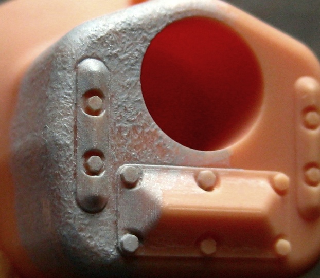

Опыты с литьём. Сода со шпатлёй (оч нравится результат в 35-м) для этого случая крупновато.
Просто шпатлёй - получается невыразительно.
Попробывал суперклеем. Развозил капельку и тыкал усом от швабры. пока не начинал схватыватся.
Вроде ничё так. Хотя какая то пластилиновость сквозит. Но то скорей всего эффект крупного фото.
Единственное к чему пока не приноровился полностью - границы свежака и ранее сделанного сразу сливать.
Отм стрелкой. Но это всё поправимо

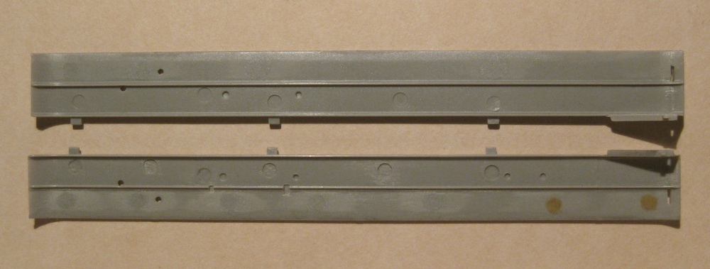

Из глобального осталось полечить полки. Вот такой исходник.
Отбортовка разной высоты, клёпка разного размера... Толкатели ... Часть уже заделал.

блин, полки эти... Охотней собрал бы ещё пару рубок, чем это лечить...
Из тянутого литника восстановил отбортовку. Дальше больше.
Посадочные места под травлёные кронштейны пробиты плохо. Одно глубже, другое выше, ещё одно наполовину...
Если бы не это, то полузамыленные планки с такими же полузамыленными болтами скорей всего не тронул бы....
Ну а так - в пыль...

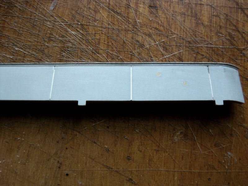

Тут вот чего удумал. На чертежах никак не значится, но ...
Как видно на фото крышу сделал на болтах. Всю.
А разыскивая место для банника (скорей всего будет на кормовом листе рубки) обратил внимание на составной лист ИСУ
Передняя часть проварена (что придаёт жосткости конструкции), второй сегмент на болтах.
У СУ-152 всё на болтах, но лист всё же составной.
Сижу в раздумиях. "порезать" лист крыши или оставить как есть???
